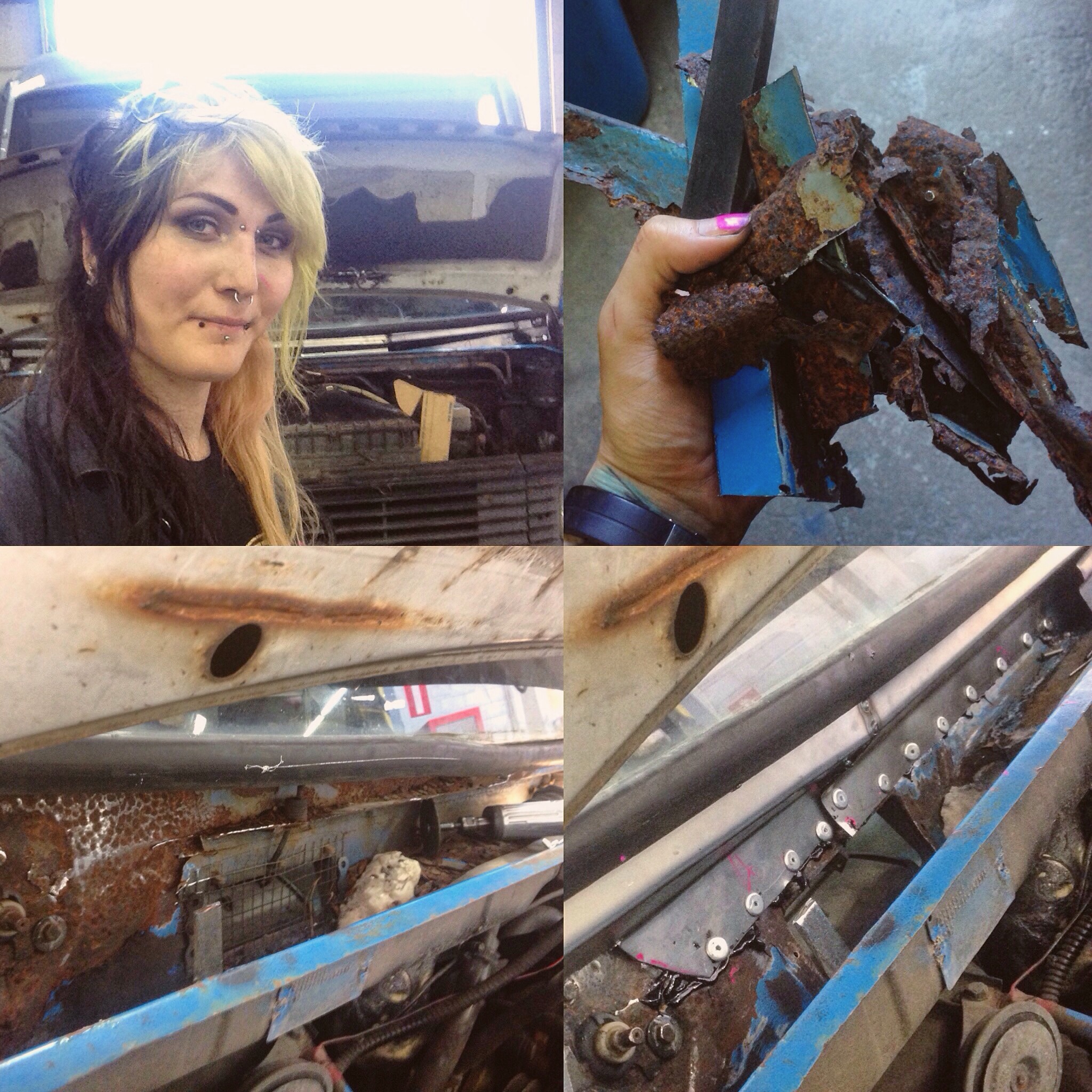

Löysin yllätyksen vesivuotokohtaa paikantaessani...
Pitänee laittaa koko ikkunan ala/aluspelti uusiksi.....
Taidan samaan syssyyn tehdä uuden kojelaudan itselleni, että jatkotoimenpiteet olisivat helpompia!
Täytynee jos kerkeää niin samalla reissulla hitsailla vähän tukipalkkeja pohjasta kanssa :)
Huhhuh... Tiesin että siinä on vähän ruostetta ja että tota kohtaa on vaikee hitsata... Mutta silti!

Popniittejä ja pattisalvaa. Ei maailmasta laskuitukitti lopu. Tuonne on paha hitsailla. Palaa kaapelit ja lasin tiiviste. Ehkä tippa sinne ja tippa tänne.
Kyllä tuon nippuun saa...

Voi pojat... Tuli tehtyä pika teippaukset ikkunan reunoihin jesarilla, ettei ihan kaikki vesi tulisi sisään, kun ne kerta lupasivat sateista..
Hittokun jokapaikasta löytyy vaan lisää mätäruostetta..! Pelkään pahoin tuulilasin reunojenkin puolesta! Niitä vähän tiirailin ja noiden kulma suojien?/vesikourujen?(jotka on kummassakin reunassa ovien edessä) niin me näyttäisi olevan kanssa vähän tosi ruosteessa..... Mitenköhän nuo lähtisi irti että voisi katsoa mitä ne on syöneet!?
Huomenna jatkuu pyyhkijöiden irroitus ja turhan plastiikan poisto!
Korin korjailu siirtyy nyt maanantaille, mut parempi niin niin on enemmän sit aikaa saada autoa kuntoon! Pitää tehokkaasti tehdä paripäivää jos kerta peltien hinnalla saan korjata :)
Torstaina täytyy tehdä kans jotain kivaa niin aloitan koteloimaan agregaattia !
Ja sit pitäis hommata sopuhintaan kaksi kappaletta korin takapuslia jotka pitää koria ilmassa.. Ne on vähän.. Noh revenneet metallia myöden!
Alustavasti ne maksais 120€ yhteensä, mutta siinäkin vähän liikaa tän hetkiseen budjettiin :/
Noh onneksi takatila on hyvässäkunnossa!

Sulla on hieman mätä Mese. Niin muullakin, mutta ei se noin mätä ole..zemppiä

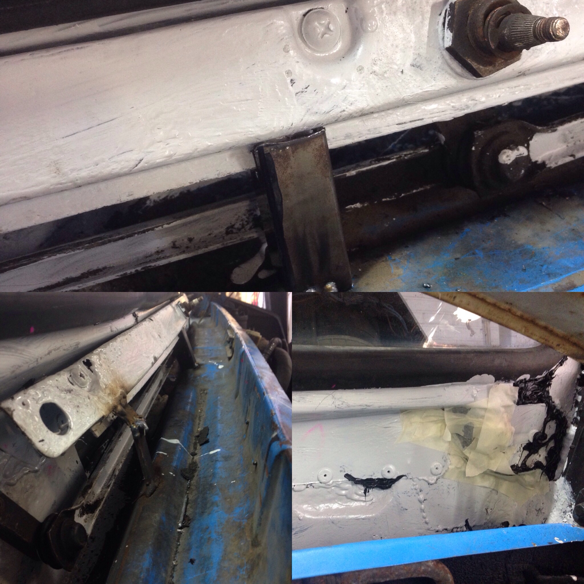

Nyt on sit väsätty!
Paria popniittiä vaille kiinni uusi pelti! Et se on nyt kiinni/menossa kiinni poppareilla ja jollain ihme pelti liimalla!
Onhan tuo erinäköinen kuin alkuperänen ja ei nyt ihan niin hyväkään kuin alkuperänen, mut toi ei sentäs oo puhki ja siihen voi nyt lätkii sit tiiviste massaa ihan urakalla :D
Siellä on vielä muutama perus reikä, mut toi on nyt ollut se isoin reikä koko autossa !
Viel pitäis ne korin kannattimet taakse taikoa, mut tulee budjetti vähän vastaan :/
Jos sais sen ees vähän enemmän vesi tiiviiksi ja vähemmän ruosteiseksi niin kaikki hyvin!

Ohoh... Kolme päivää asennettu ja väännetty ja ja.... Nyt ei mee pyyhkiät enää paikalleen.. Tai menee! Mut se niiden tyhmä mekanismi ei pääse pyörimään 360 astetta...........
Ei pidä ajaa sateella.......
Tai sit asennan yhen jäätävän pyyhkimen tohon keskelle omalla moottorillaan.....
Vähän hatuttaa...

Tässähän se, en viel kerennyt takomaan peltiä että sais pyyhkiät pyörimään, mutta nyt ainakin auto on vesitiiviisti etuikkunan alareunasta!
Pitäisi aloittaa kojelaudan väkertäminen, että ois vähän siistimmän näköinen kun tolla ajaa :D
