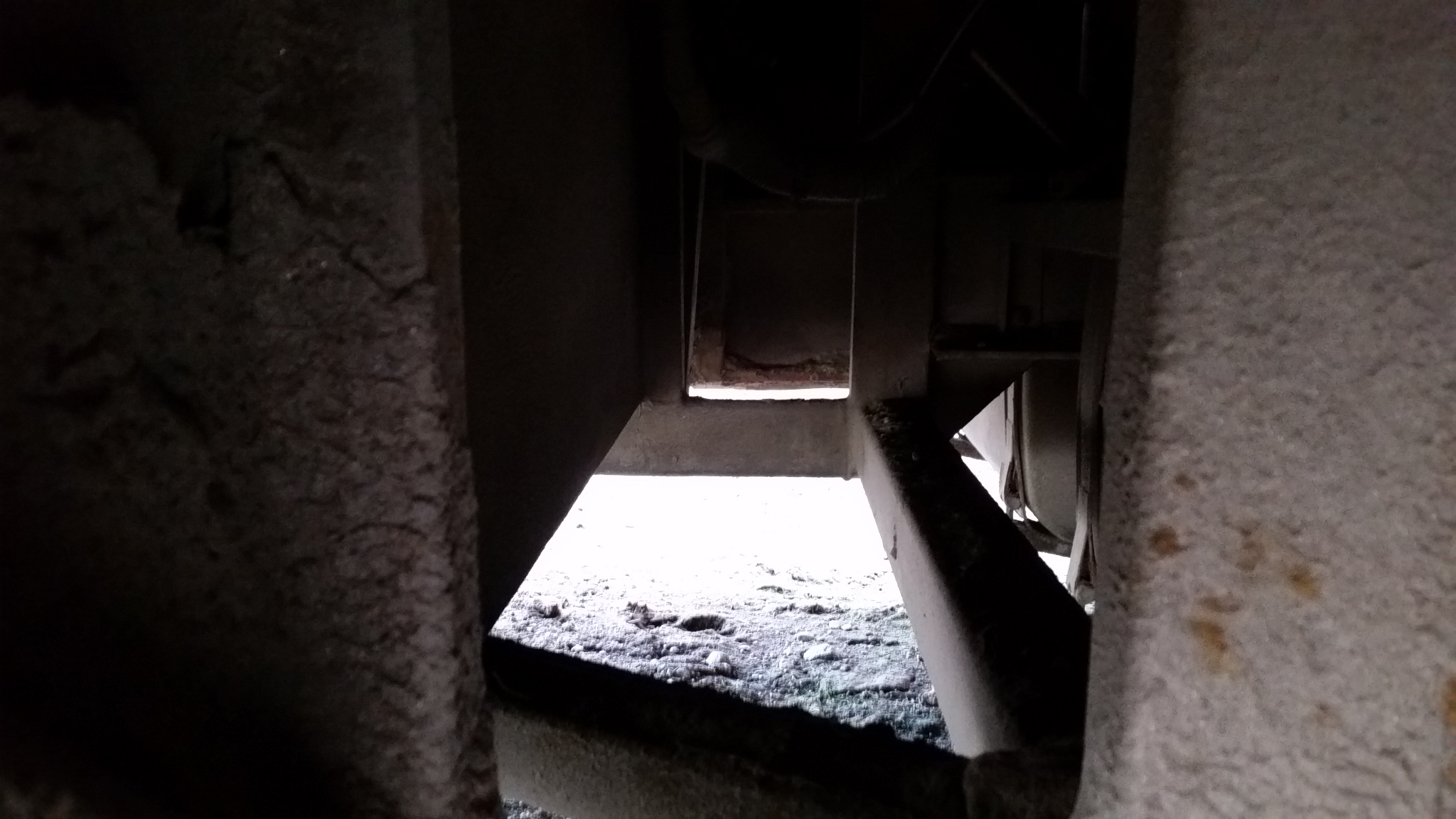

Aloitin tutkailemalla alustan rakenteita ja runkorakenteet tulee n. 2m päähän takaseinästä..siinä on 80x80 putki palkkien välissä..sen tilalle laitan 50x100 putken korin reunasta reunaan niin siihenpä on hyvä alkaa tukemaan tuota rakennelmaa..ja samalla tuossa tuumailin että tuosta takaosasta nostaisin lattiaa ainakin 20 cm ylös päin. :shock: syy siihen on takarenkaan takapuolella oleva "tyhjä" kotelo.. :| siihen saa tehtyä hyvän tavaratilan korkealla luukulla vähän niinkun oikeissa busseissa..kun joutuu kuitenkin repimään lattian siltäkin kohdalta auki..muuten rakenteet näytti olevan kohtuu hyvässä kunnossa :lol: :lol:
tankit näkyy tuossa oikealla puolella...niistäkin meinasi että jos ulommaisen heivais pois ja rungon väliiin jäis se ainokainen..sinne sais kans tavaran säilytys tilaa..
löyty myös hiukan pehmenemässä olevaa puuteollisuuden tuotetta...kivasti tuo patterin putki vuotanu ja tuo wc tyhjennys luuku...
samoin pölyä oli kertynyt kiitettävästi... :shock:

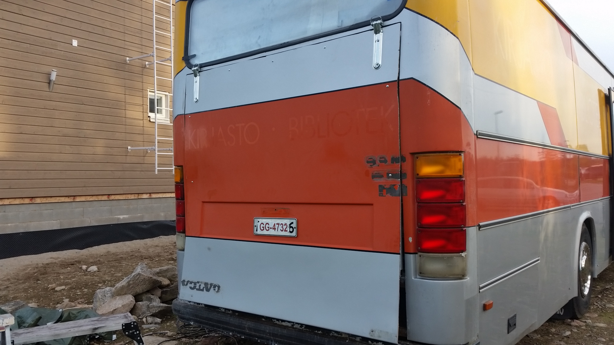

pikkuisen iltapuhteita..sai soviteltua luukkua paikoilleen.. :)
vielä täytyy tuo alaosa laittaa kiinni omilla salvoilla...sitten tiiviste paikoilleen ja suunnittelemaan kaasujousille kiinnitys paikat..tosin pitää punnita mitä toi painaa..osaa oikean tehoiset jouset ostaa...tai ei kai ne voi liian voimakkat ollakkaan.. pääasia että pysyy auki eikä tuu tonttiin..tai jos tulee niin ei parane välissä olla :lol:
