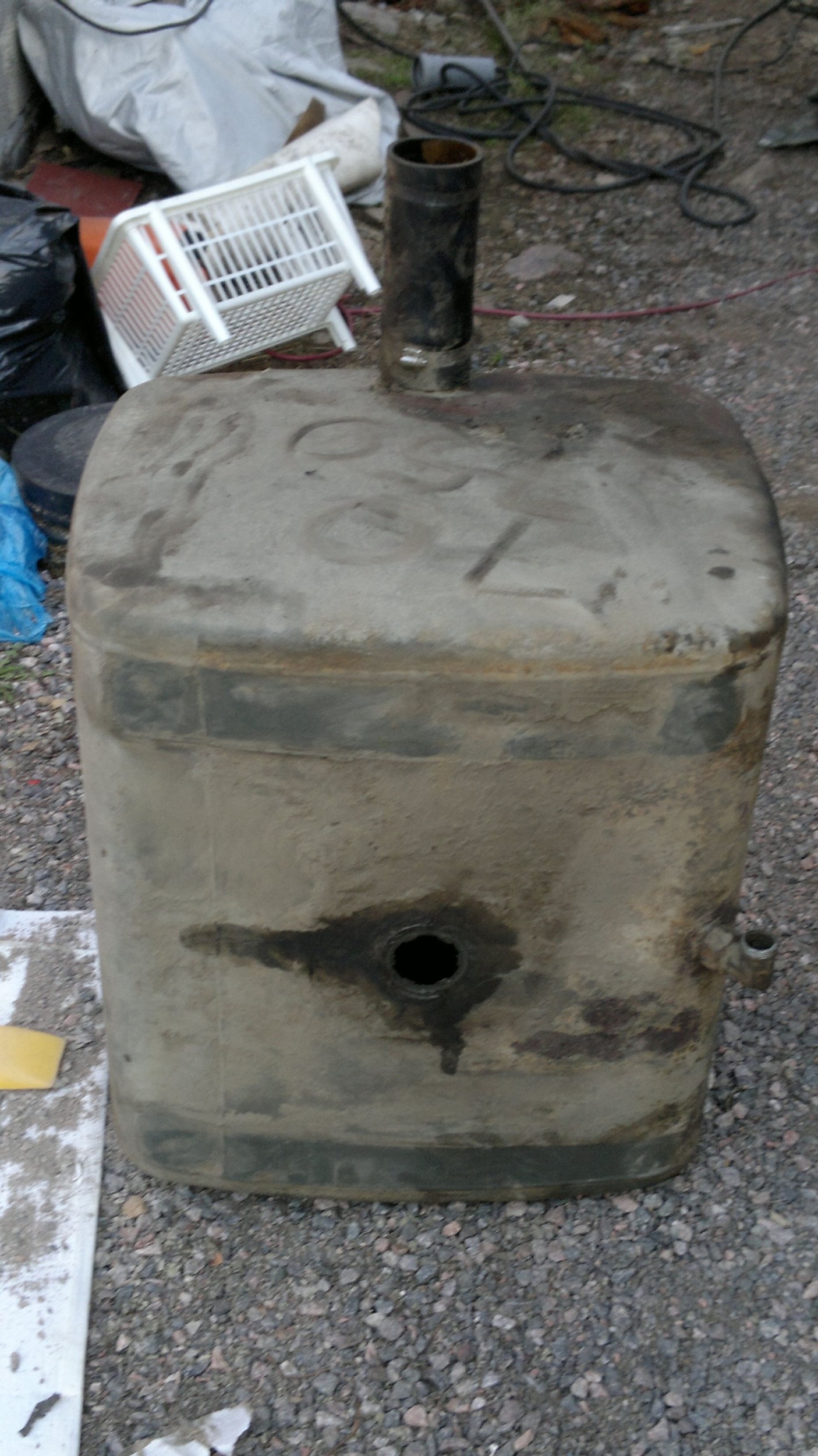

Paljonkos on polttoaine tilavuus , meinaan kun on toi anturi tuossa keskikäytävällä
? Mulla menee väliputki tankkien välissä ja kattelin että menis samanlainen 150-litranen siihen väliin, niin olisi sitten yhteensä 450-litraa ( tosin eipä ole kyllä nytkään toi tankki kovin usein (= koskaan) täynnä
) ja sit olisi varmaan toi anturi siinä keskimmäisessä varmaan
- Viestit: 3099
Re: Ajokki Royal B10M -88 kulkuriksi
Sehän vaihtelee ihan tilaajan mukaan. Tehtaalta ne on tullu 150, 300 ja 450 litran tankituksella, eli noita 150l pönttöjä sarjassa. Koritehdas on sit tilauksen mukaan viritelly niitä miten sattuu. Mulla on olemassaa ollu yks 450l tankki taka-akselin päällä.

Kun olin ostamassa tätä niin myyjä kyllä väitti että olisi 450 litran tankit yhteensä. Pitää tutkia tarkemmin tuota tankin tilavuutta. Mites tuo tankin anturi lähtee irti?
Muistelen lukeneeni täältä että kiertämällä? Tarkka paikka vaan ettei pudota tuota irtotavaraa sinne säiliöön. Imuroin pois kyllä kaiken minkä pystyin.
Juu kiertämällä se irtoo ja olisiko ollut jopa vastapäivään
ja matka on sellasen pari senttiä.

En jaksa oikein uskoa, että autoon olisi ensimmäisen omistajan hallinta-ajan jälkeen lisätty tankkiin tilavuutta. Alkujaan tuossa käsittääkseni on ollut 300 litran tankki. Polttoainemittari taisi lopettaa toimintansa joskus silloin, kun auto lähenteli "hurjaa" kymmenen vuoden rajapyykkiäMatkamese kirjoitti:Kun olin ostamassa tätä niin myyjä kyllä väitti että olisi 450 litran tankit yhteensä. Pitää tutkia tarkemmin tuota tankin tilavuutta.

Kolme pyttyä on meitin autossa. Joo, en ole koskaan täyteen tankannut.

Älä sit sekota imu ja paluu puolta , ettei käy niin kuin minulla autoa ostaessa koeajolla mittari näytti varttitankkia .

Taitaa tossa Volvon tankkianturissa olla imu ja pako eripaksuset.

No ei tuo anturin näkeminen paljoa auttanut. Vikahan voi olla johdoissa, anturissa tai mittarissa. Valinnanvaraa on. Onko tuon vian selville saaminen tai korjaaminen niin kallista ettei sitä 15 vuoden aikana kukaan ole saanut aikaiseksi? Purkamoltahan saisi osia edullisesti, uutta tuskin tulee hankittua.

Eikös johdon voi nyt helposti testata, kun vedät rinnalle uuden sisäkautta

Lyö piuhat anturilta yhteen niin mittarin pitäs olla tapissa, jos näin on niin sitten mittari pöydälle ja kattomaan "käämi" kuntoon. Mitaten onnistuu mutta vaatii töitä. Siks sitä ei oo tehty ennemmin.

Ammattiliikenteessä syy korjaamattomuuteen osittain myös se, että autoilla on 99,9% "suunniteltu päivä-/viikko-ohjelma", ja ne tankataan täyteen aina varikolle tultaessa. Nykyisin yleisillä 400 litran tankeilla varustetuilla pitkän matkan autoilla esimerkiksi lasketaan olevan riskitöntä taivalta vähintään 1000 km pikavuoroajoa. Toisin sanoen - polttoainemittari käytännössä tarpeeton ja lisäksi niissä on luvattoman paljon virhenäyttämiä, uusissakin autoissa. Tämän vuoksi luottamus mittareihin on usein heikohko.Matkamese kirjoitti:No ei tuo anturin näkeminen paljoa auttanut. Vikahan voi olla johdoissa, anturissa tai mittarissa. Valinnanvaraa on. Onko tuon vian selville saaminen tai korjaaminen niin kallista ettei sitä 15 vuoden aikana kukaan ole saanut aikaiseksi? Purkamoltahan saisi osia edullisesti, uutta tuskin tulee hankittua.

Tuli testattua tuo johto eilen mutta testaan uudestaan vielä tänään. Näytti siltä ettei vaikuta mitään. Toisaalta mittarin varoitusvalo toimii. Saako se jostain kuitenkin signaalia vai meneekö varovalo päälle vikatilassa ilman että anturi lähettää mitään? Tuo pitää tutkia uudestaan.
