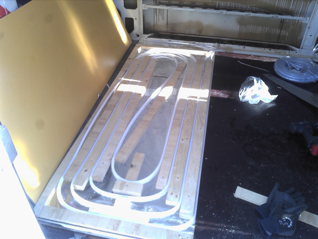

Lattiaan laitoin loput pexit, yhteesä 50m 1,8x1,3m alalla
Tämä 2-piiri tulee käytännössä penkin alle, joten pysyypähän vedet ja tavarat lämpimänä, tai mitä sinne sit tuleekin. Tavaratilaan nyt ei tullu lattialämpöö ainakaan vielä... Penkitys on epäselvä edelleen, vähän kattelin tuon vaunun penkkejä/paljoja sillä silmällä vaikka transun jakkarat on kai tulollaan =O

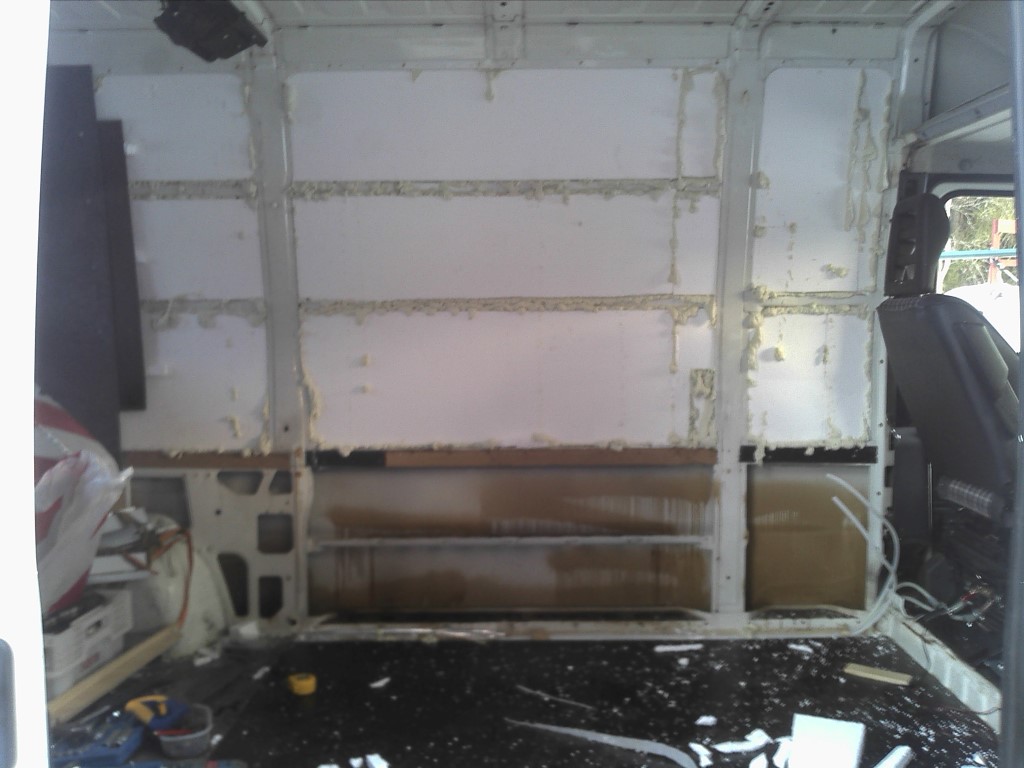

Eristelin myös tänään, 50mm EPS kylkiin ja kattoon sekä seinien alaosaan tulee 50mm vuorivilla. Seinän alaosaan ihan sen takia villa kun eristää meteliä ja kun autossa ei ole palovakuutusta ja kun teen helmat niin tuo vuorivilla syttyy niin huonosti. Kattoon siksi notta on notkeeta evästä ja sateen ropina vaimenee!
Saa kommentoida, muttei oo pakko.

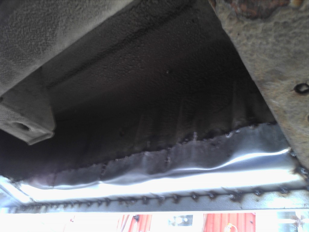

Ny on kaikki paitsi takarenkaan takapuolen helmat tehty sinkitystä ja hitsit "kitattu" Soudalin 240FC:llä. Huomenna Dinitrolin alustamassa ruiskulla, ulkopuolelle Soudalin kiveniskumassa ja koteloon Dinitrolin ML, sitten leimalle näyttämään. Takasen pätkiin on uudet pellit valmiina mutta en viitti ehjää korjata ni olkoot vielä.
Jospa se menis jonku vuoden ettei tarvii mennä alle makoilee! Roiskeläpät täytyy laittaa ehottomasti, niin ei tuonne koteloihin kerry tuota isänmaata.
