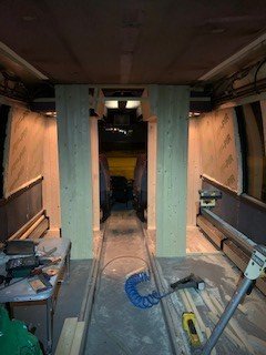

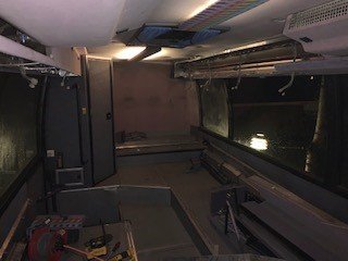

Väliseinän hahmottelua
Sähköpääkeskus
Sähköpääkeskus

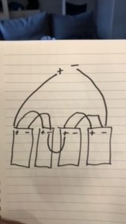

Ostoksia kotiin,.. 2kpl 285w paneelia ja 4kpl exide paikallisakkua ja raakaponttia

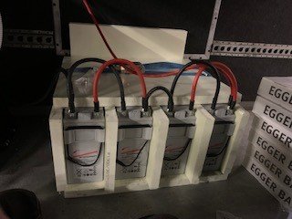

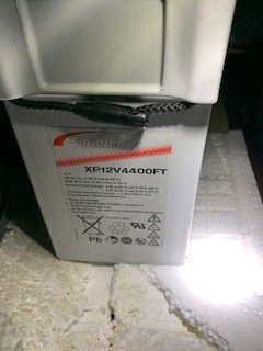

Akku hankintoja
Akku hankintoja

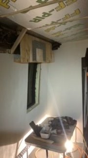

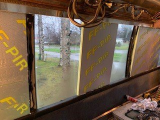

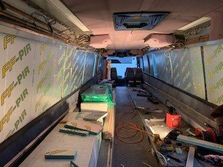

Eristelyä..
Eristelyä..
Eristys aloitettu
Eristys aloitettu

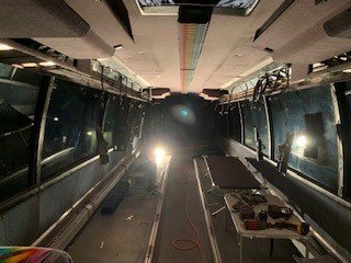

Kanavat purettu
Kanavat purettu
Kattoilmakanavien purku aloitettu

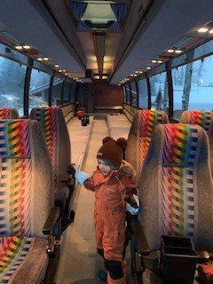

Tilapäis retkivarustus paikoillaan =)

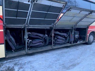

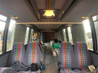

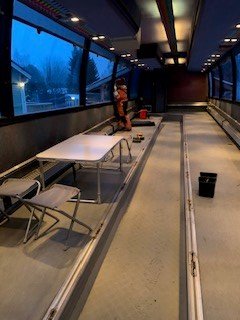

Auto tyhjä
Auto tyhjä
Kaikki sopi alakertaan

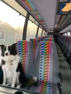

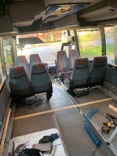

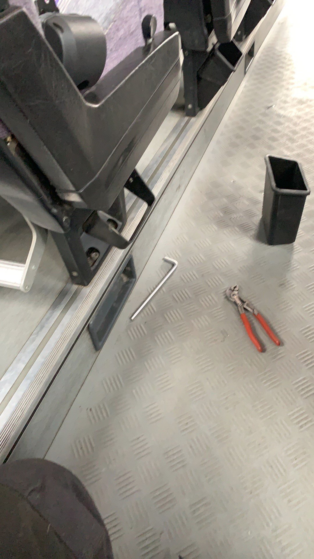

Penkit alkoi irtoileen...
Karvakaveri näytti kelpuuttavan auton :)

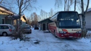

Asuntoauto kun lähti niin sopi kaania omalle pihalle,..
Tästä se lähti,...
Tästä se lähti,...

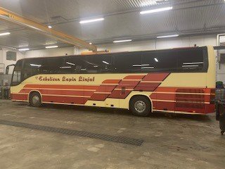

On hyvä kun nuo liikennöitsijät laittavat kulkurin nimen valmiiksi auton kylkeen, ei tarvitse ruveta erikseen kirjailemaan auton kylkeen nimeä.
t. (h)Einon isäntä. :)

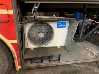

Imalaämpöpumpun ulkoyksikön titilän tekoa

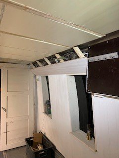

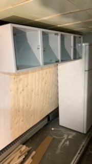

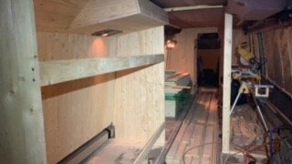

Yläkaapit paikoillaan

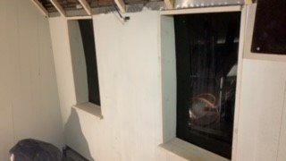

Ikkunat sai listansa

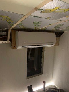

Ilmalämpöpumpun sisäyksikön paikka

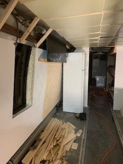

Jääkaappi paikoillaan ja yläkaappien kiinnityslevy

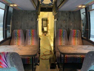

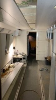

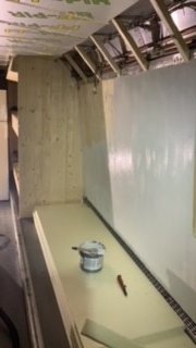

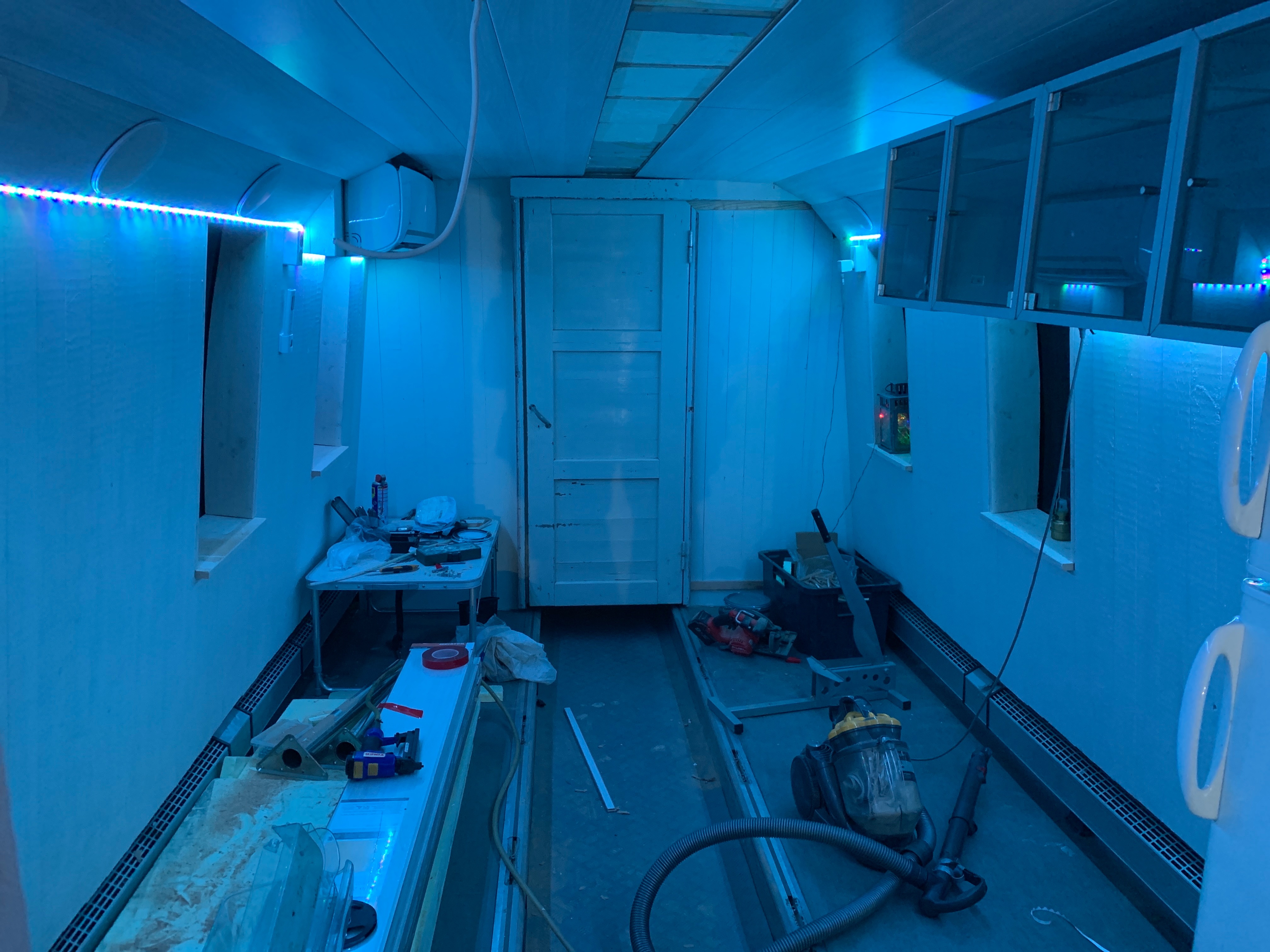

Tämmöinen matkustamosta tuli

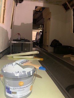

Sutimis touhuja
Sutimis touhuja

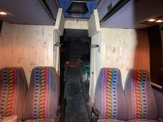

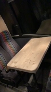

matkustamon pöydät
matkustamon pöydät
Yläsänku liian korkealla tässä..

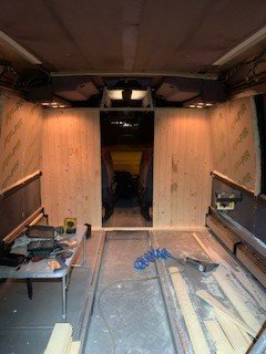

Pätkä seinääkin tehtynä
Kaapit valmiit
Kaapit valmiit

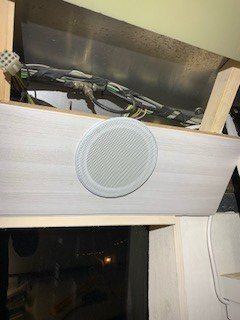

Hyödynnetään alkuperäinen audiojärjestelmä

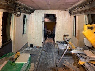

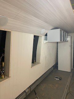

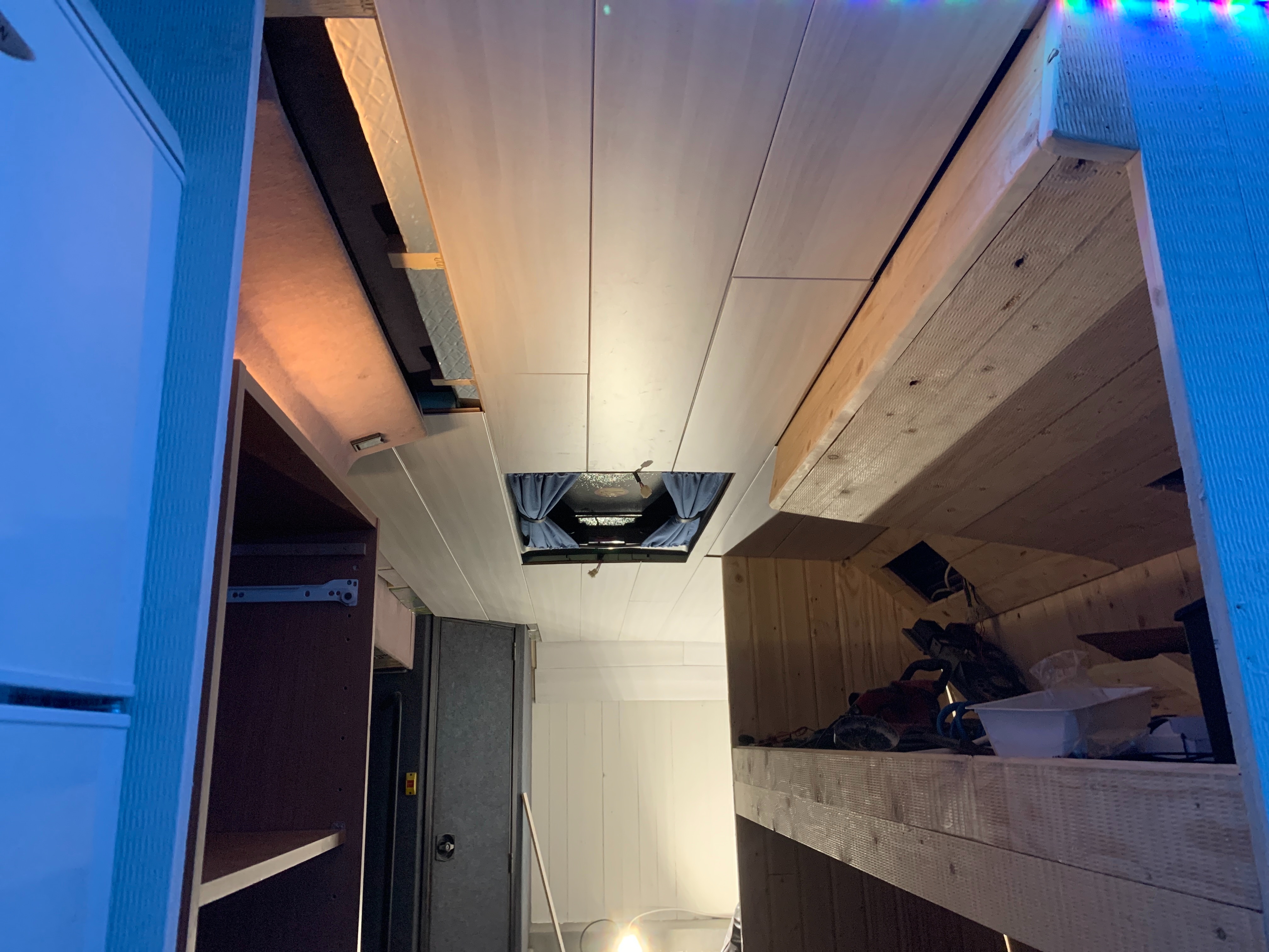

mdf paneelia kattoon
Siihen se tuli...
Siihen se tuli...

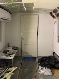

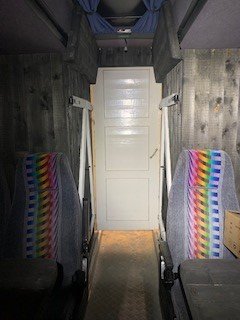

Välioven sovittelua
Välioven sovittelua

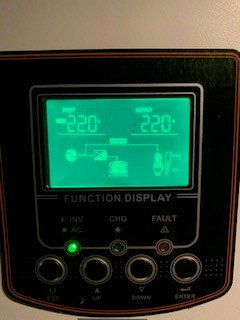

3kw hybridi invertteri paikoillaan ja toimii

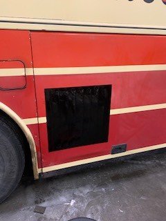

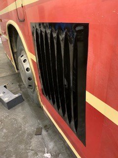

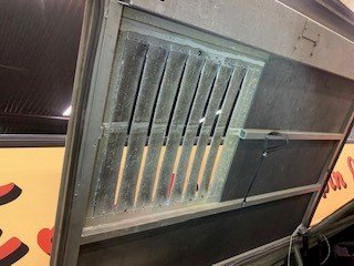

Niin sä olet tehnyt nuo louversit suoraan tuohon kylkipeltiin? ONko sulla jokin työkalu, vai miten olet nuo taivutellut?

Jule kirjoitti: 01 Joulu 2020 16:39 Niin sä olet tehnyt nuo louversit suoraan tuohon kylkipeltiin? ONko sulla jokin työkalu, vai miten olet nuo taivutellut?
Joo niin olen. Oli mulla rälläkkä ja kaks lekaa,... niillä ne muotoutui vaikkakin aika kovin sai takoa että lähti tuo 4mm alumiini venymään auki :roll:
Viestit: 2641
Re: Scania Carrus 602 ”Elise” projekti tarinaa
Okei.. nuo louversit on vaan niin yksinkertaisen näköisiä, mutta kun olen kokeillut niitä harjoitella, niin ei ole tullut hevontnttuakaan niistä, mietin onko niihin jokin viksuvekotin.
BTW, tuo yhdessä kuvassa oleva sähkökaappi ei toivottavasti ole Elisestä, vaan sattunut muuten vaan sekaan. Tuo on vaarallinen.
(Kuvat menee väärin päin, koska foorumi ei osaa lukea kuvan asentotietoa, vaan näyttää ne aina "suorassa".)

Jule kirjoitti: 01 Joulu 2020 17:22 Okei.. nuo louversit on vaan niin yksinkertaisen näköisiä, mutta kun olen kokeillut niitä harjoitella, niin ei ole tullut hevontnttuakaan niistä, mietin onko niihin jokin viksuvekotin.
Ei tuo ritilä vaatinut kun silmämääräisen ruudutuksen ja poralla (unohtui mainita aiemmin) 5mm reikä päihin ja sitten rälläkällä auki ja pirunmoista takomista 2kg lehalla toiseen 2kg lekaan joka oli peltiä vasten,.. viimein se alkoi pelti antautuun ja aukesi :)
Toki apua on jos on joskus jotakin peltiä taivutellu haluttuun muotoon aiemminkin mutta toisaalta ensimmäisen kerran se seppäki on joskus kokenut :wink:

Sen verran kuvanlaatu kärsinyt pienennettäessä, että ei saa rekisteristä selvää. Jokusen kilometrin olen kuitenkin tainnut tuollakin ajaa. Eskelisen kalusto on kyllä pidetty kunnossa.

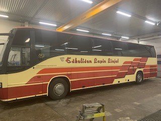

jiipee kirjoitti: 01 Joulu 2020 20:19 Sen verran kuvanlaatu kärsinyt pienennettäessä, että ei saa rekisteristä selvää. Jokusen kilometrin olen kuitenkin tainnut tuollakin ajaa. Eskelisen kalusto on kyllä pidetty kunnossa.
Enemmän olet saanut aikaan kun minä kahdessa vuodessa. :D

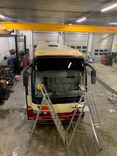

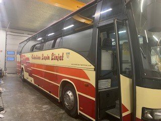

CBT-789 on tämä. Pirun hyvä ajolleen, ei kolise eikä nitise ja menee suoraan kuin juna👍
Työhommissa kohtasin eskelisen entisen asentajankin joka muisti tämän yksilön. Kertoi jo huoltokirjasta ilmenneestä täydestä moottoriremontistakin että oli vähän niinkö turhaan pistetty koko kone uusiksi kun Scanian miehet oli tarkastaneet vetämättömyyden vuoksi ahtopaineet ja sanoneet olleen kunnossa. Kone oli haalattu täysin ja edelleenkin vedot ollu hukassa niin lopullinen syy oli ollut haljennut cooleri 😄 Noooh. Nyt mulla on n.700tkm ajettu kone dösässä 👍💪😄

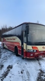

Täytyihän se vielä lisätä vanhan Matilda rouvan kuvakin tänne vuodelta 2009 :)
Ettei kukaan vain luule tässä ihan ensimmäistä kertaa ollaan pappia kyydissä :lol:
Nuortuihan tuo edellisestä bussista 34 vuotta, melkein vois sanoa jotain kehitystäkin tuona aikana on tapahtunut :lol: Aika näyttää sitten mihin suuntaan :roll: Onhan tässä muuan vuosi vierähtänytkin bussittomana mutta siitä on ajatuksetkin pitänyt loitolla veneily harrastus 1928 valmustuneella 16x6m vanhalla tammitroolarilla joka on vienyt kyllä tehokkaasti kaiken vapaa ajan kevääseen asti jolloin seilasin sen Torniosta Haminaan uudelle omistajalle :cry:
Onkohan Matilda rouva ollut täällä palstoilla aiheena? Tietääkö kukaan vieläkö tämä yksilö liikkuu?
Möin sen aikoinaan jonnekkin itäsuomeen ja vuosien varrella se on muutamia kertoja tullut jossainpäin suomea välillä vastaankin.

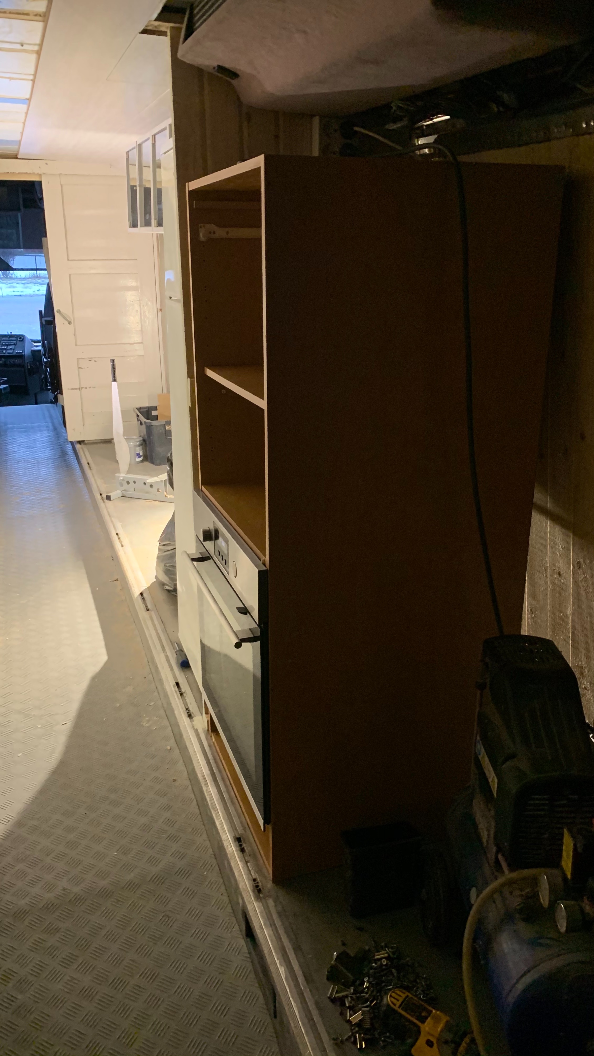

Taas pääsi jotaki touhuaan. Löytökaapeista syntyi tuollainen tötterö. Uuni löysi siitä paikkansa ja mikro tulee vielä yläpuolelle ja jää siihen vielä vähä hyllytilaakin

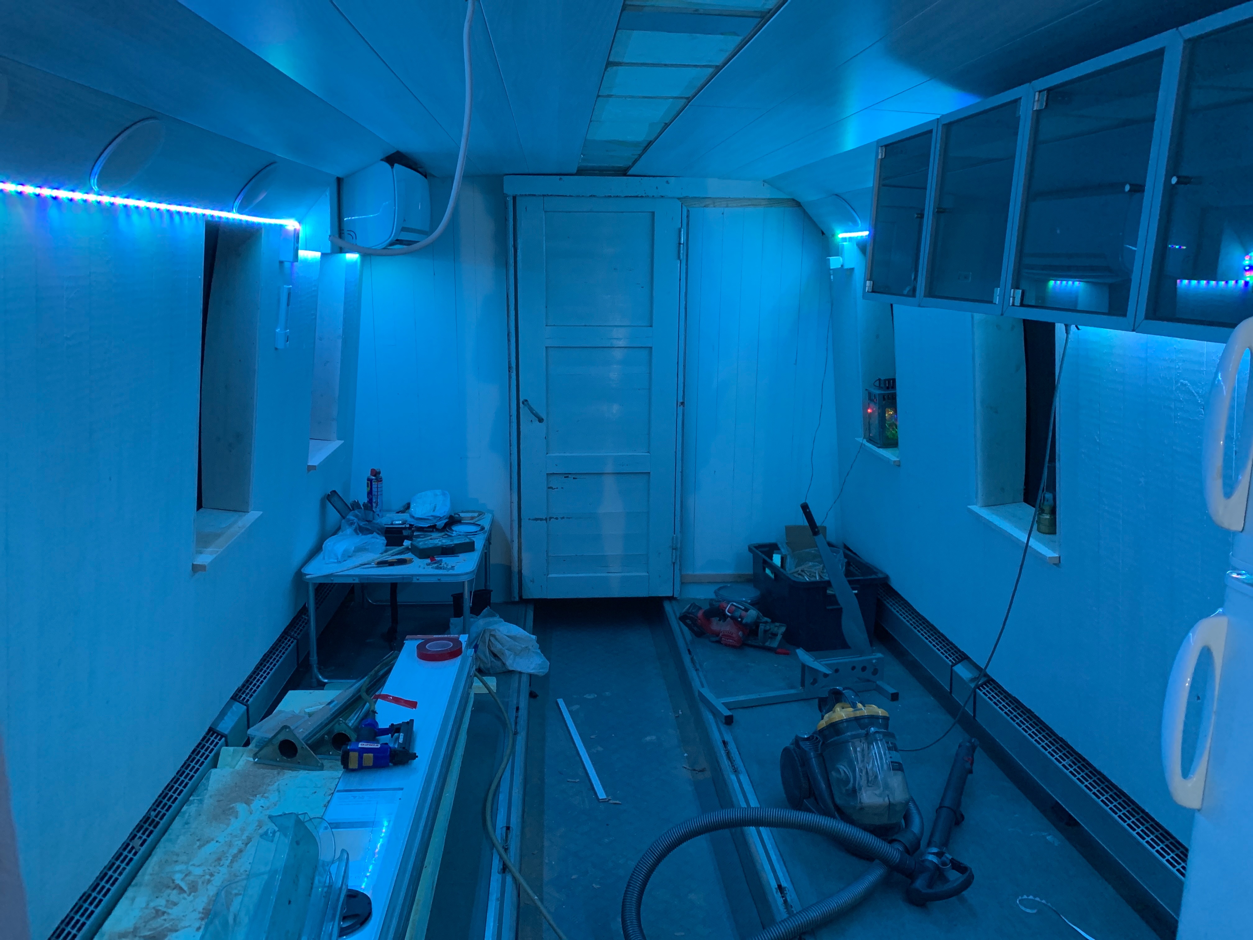

Valovirityksiä ehti vielä touhuileen tälle iltaa. Nyt on niinkö sirkus vaunu 😄

Takaosan katto on ”melkein” valmis😜

Kimpsu77 kirjoitti: 04 Joulu 2020 12:27 Taas pääsi jotaki touhuaan. Löytökaapeista syntyi tuollainen tötterö. Uuni löysi siitä paikkansa ja mikro tulee vielä yläpuolelle ja jää siihen vielä vähä hyllytilaakin
Tämä uuni osoittautuikin toimimattomaksi/sopimattomaksi tähän vankkuriin,.. lähtaa samoin tein kaatopaikalle. Tilalle tulee ovet ja miniuuni / mikro yhdistelmä tai erilliset 😕🤦🏻‍♂️
