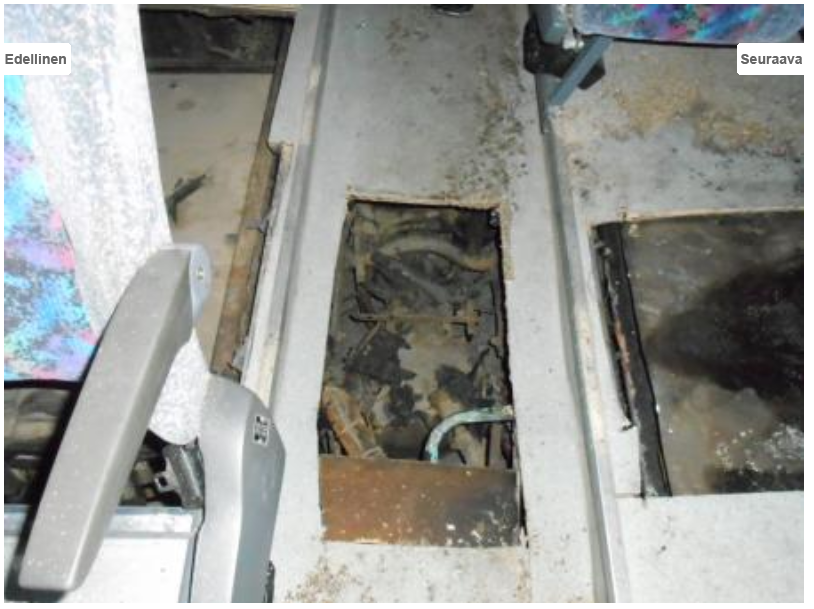

Onnittelut hankinnasta ,jostain se tääkin touhu on alotettava , ei välttämättä huono hankinta ,
jos tuntuu ettei ylty / hankalaa , lattian reilu avaaminen kannattaa tehdä heti , työ tekijää neuvoo. (vanha läppä)
Vasemmalla rungon sisäpuolella kaasupolkimen 7 johtoa , jos ei palanut poikki ni pääset vähemmällä .

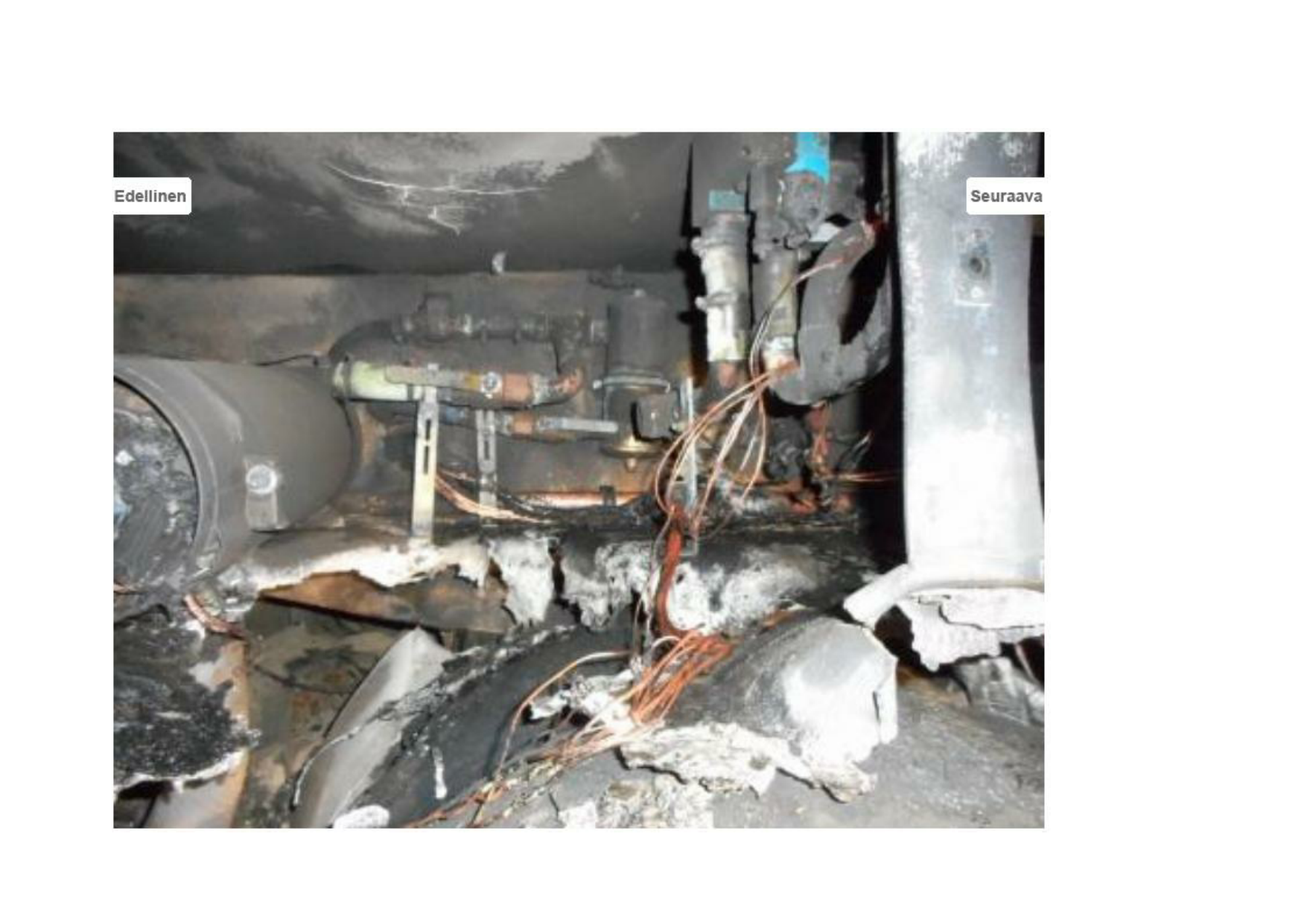

Pura palopaikka ja johtoniput niin pitkälle, että värit selviää. Mittaamalla pääsee pitkälle. Sitten vertaa mittaustuloksia sähkökuviin.
Kuvat tai linkki löytyy varmasti joiltakin palstalaisilta, kun laitat tarpeeksi infoa autosta - niin hullut heräävät. Kyllä täällä sellaisia velhoja keskustele, jolla nuo on normilukemista Aku Ankan lisäksi.

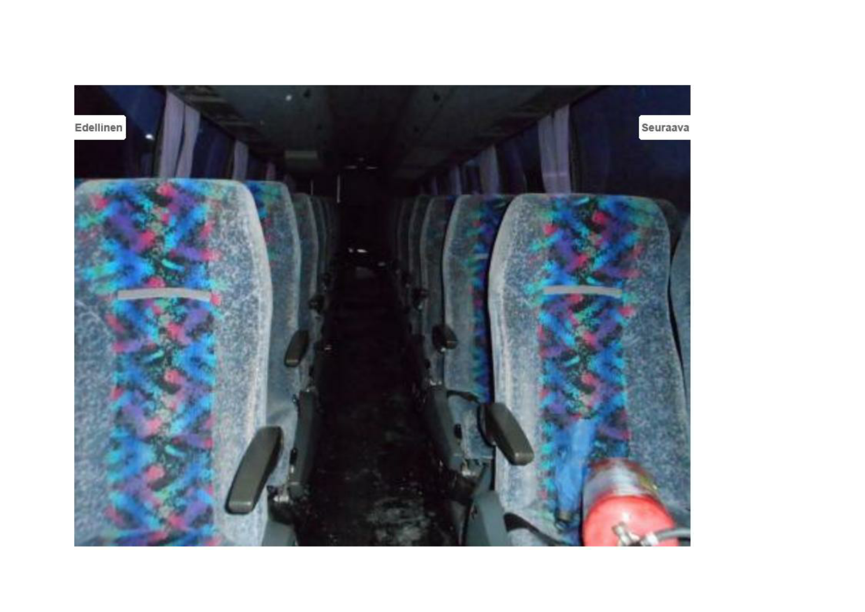

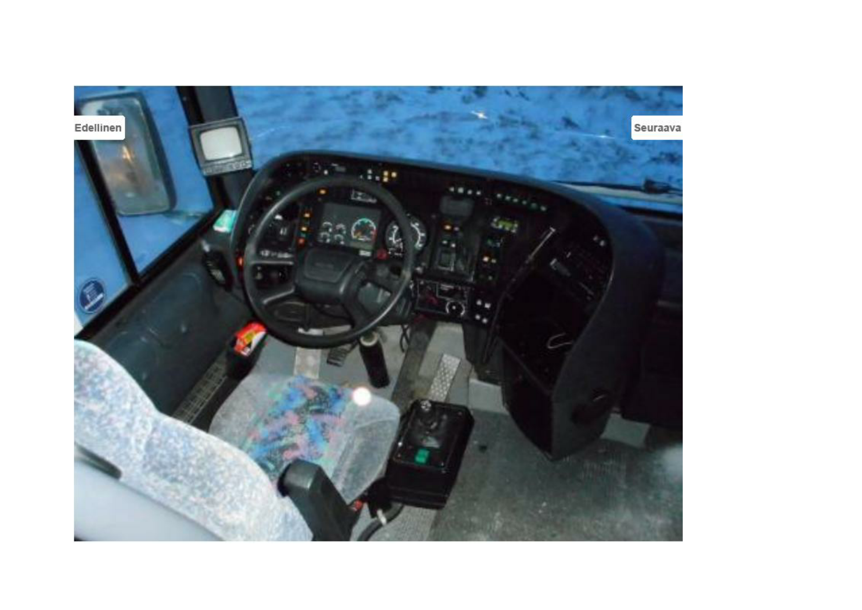

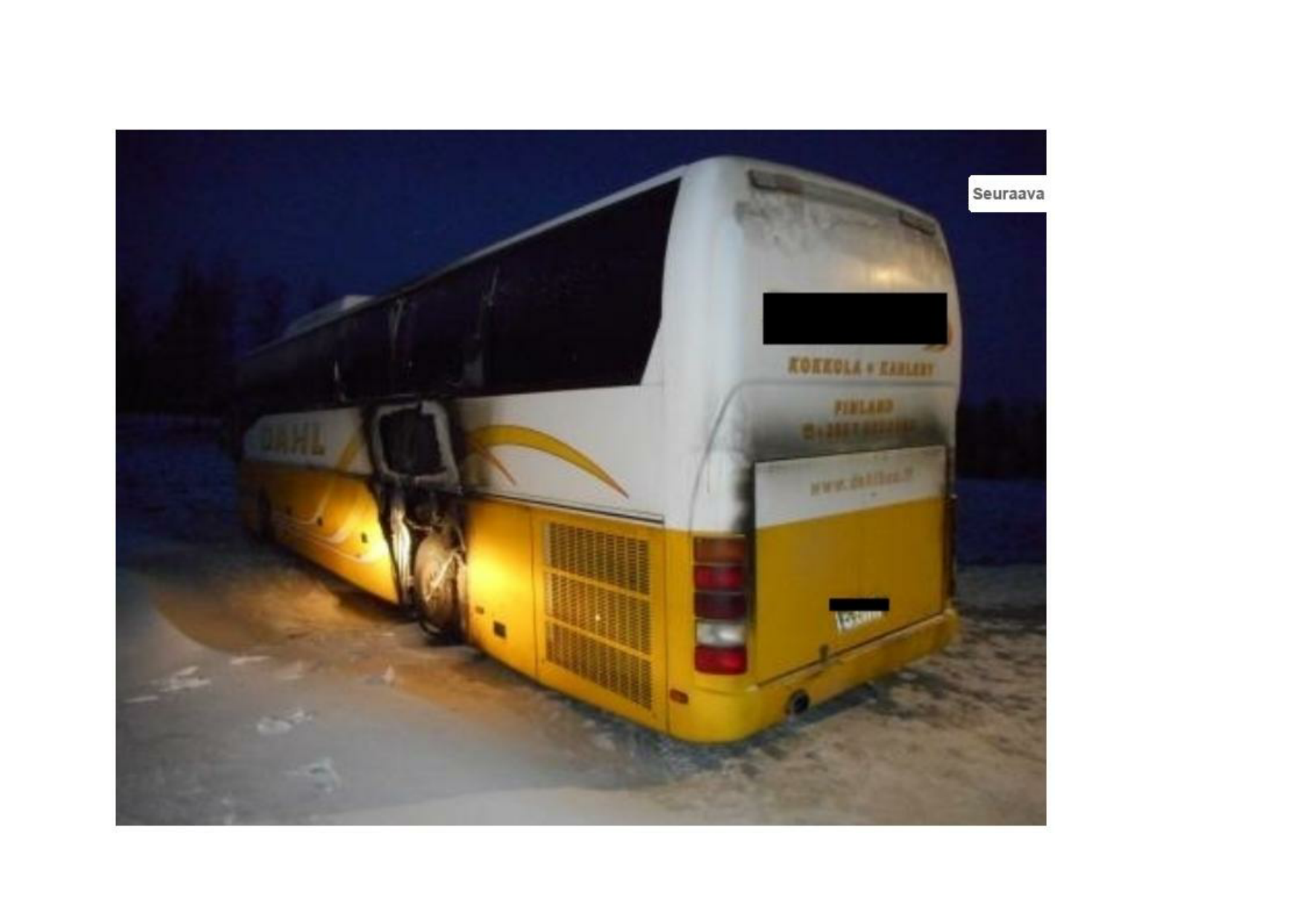

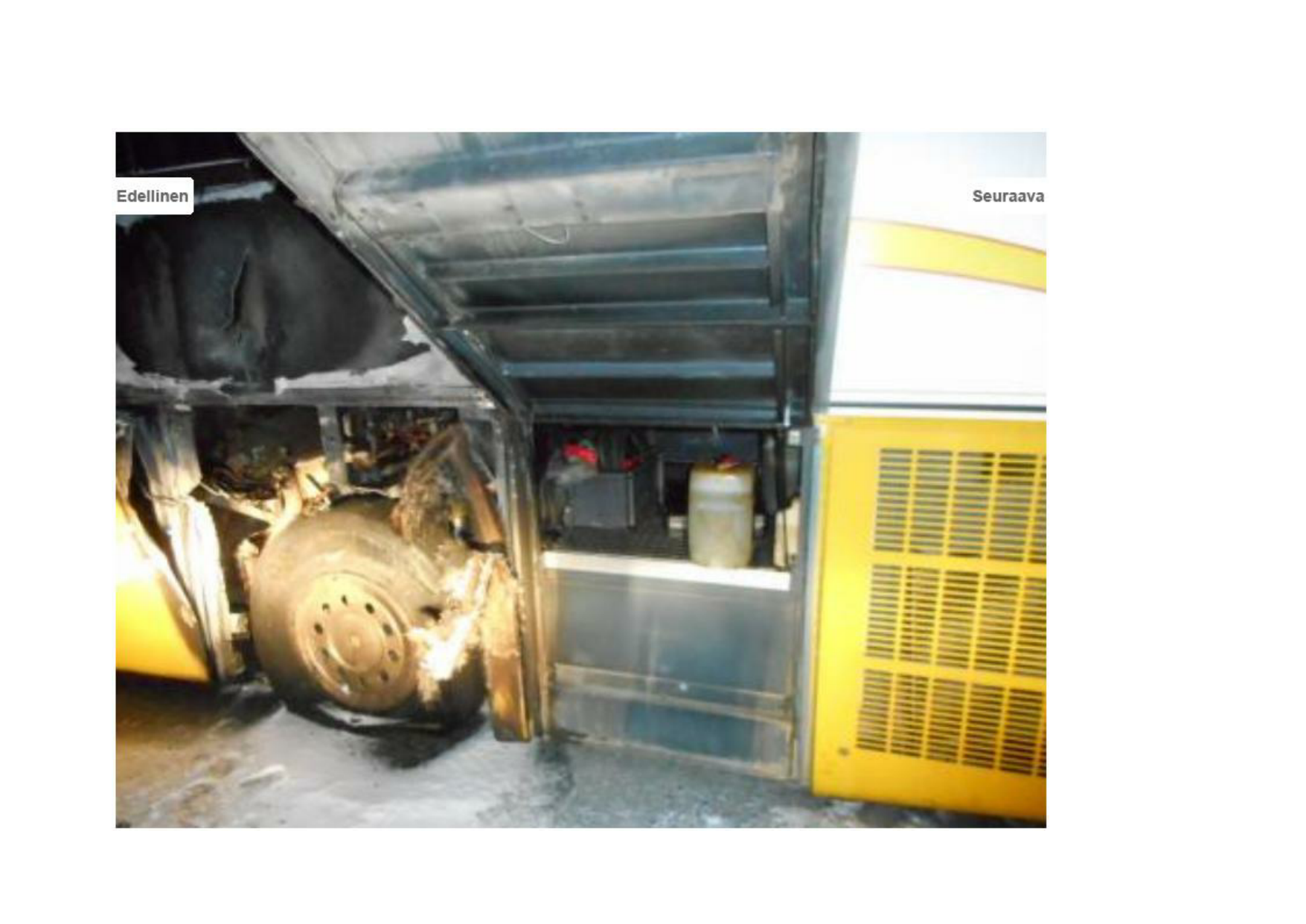

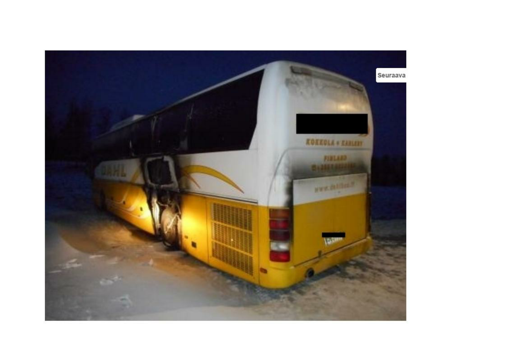

Harmi kun ei ole kuvia vielä mut eiks auto tänään tule?
Re: Scania k114 lahti 560 -00
Auton saan tosiaan hakea vasta kun vakuutusyhtiöltä tulee kuittaus maksun perille saapumisesta.

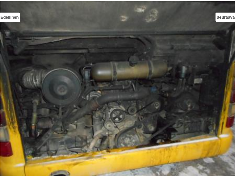

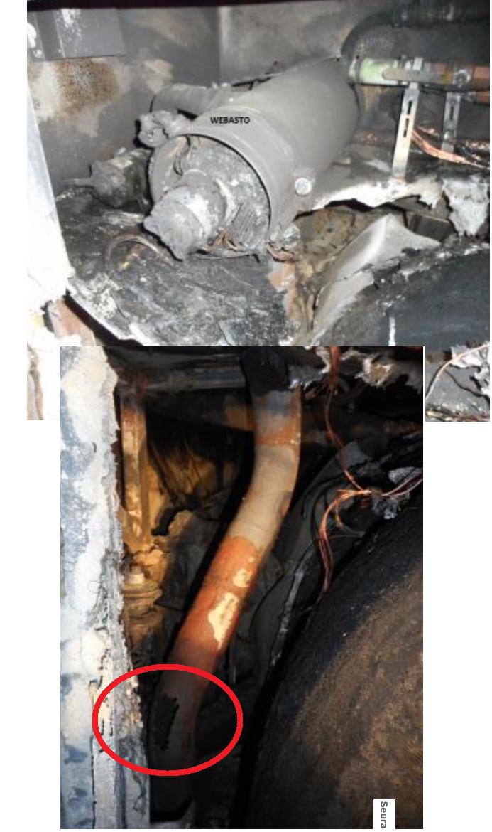

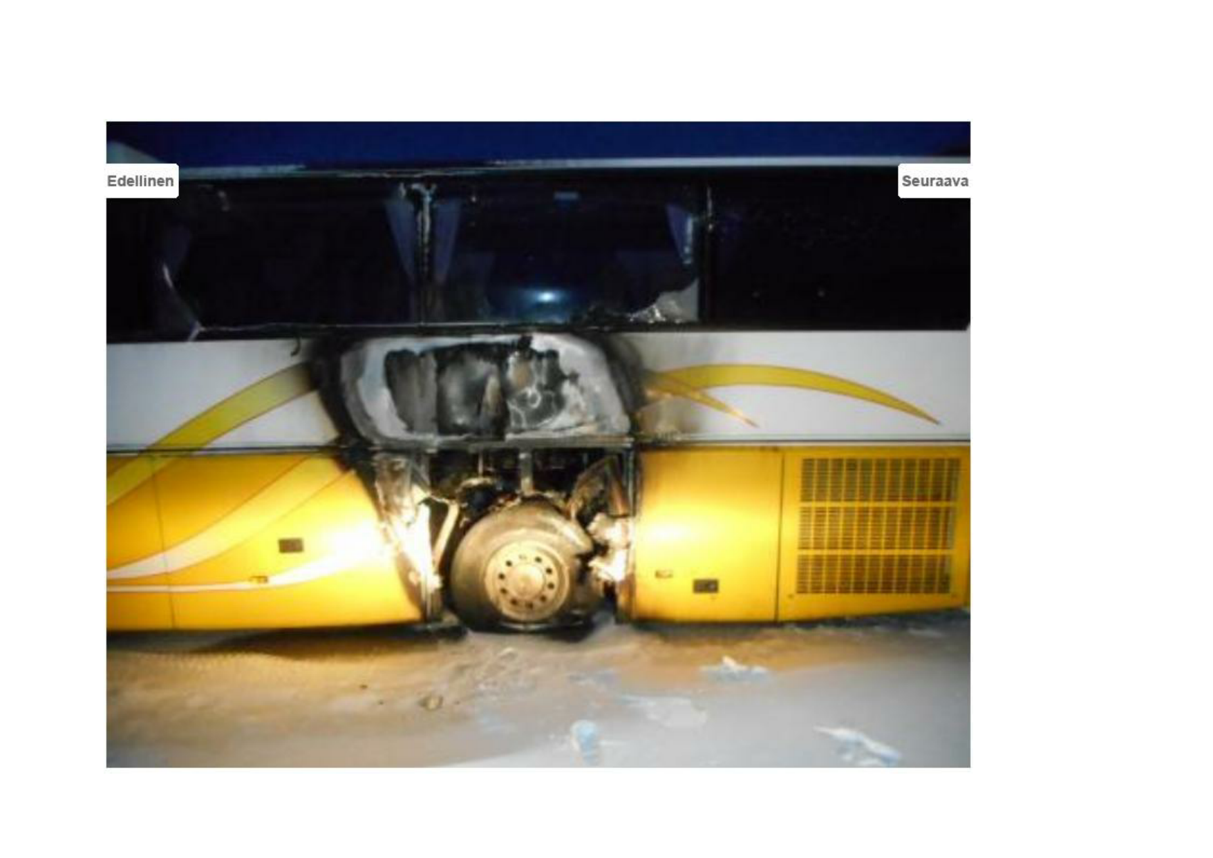

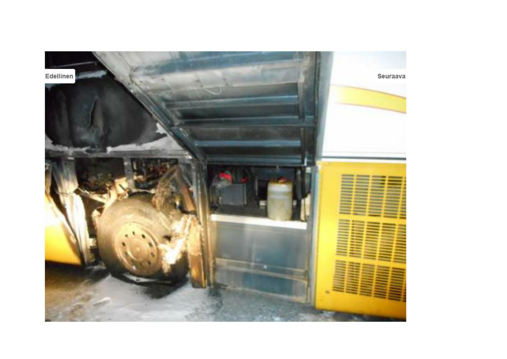

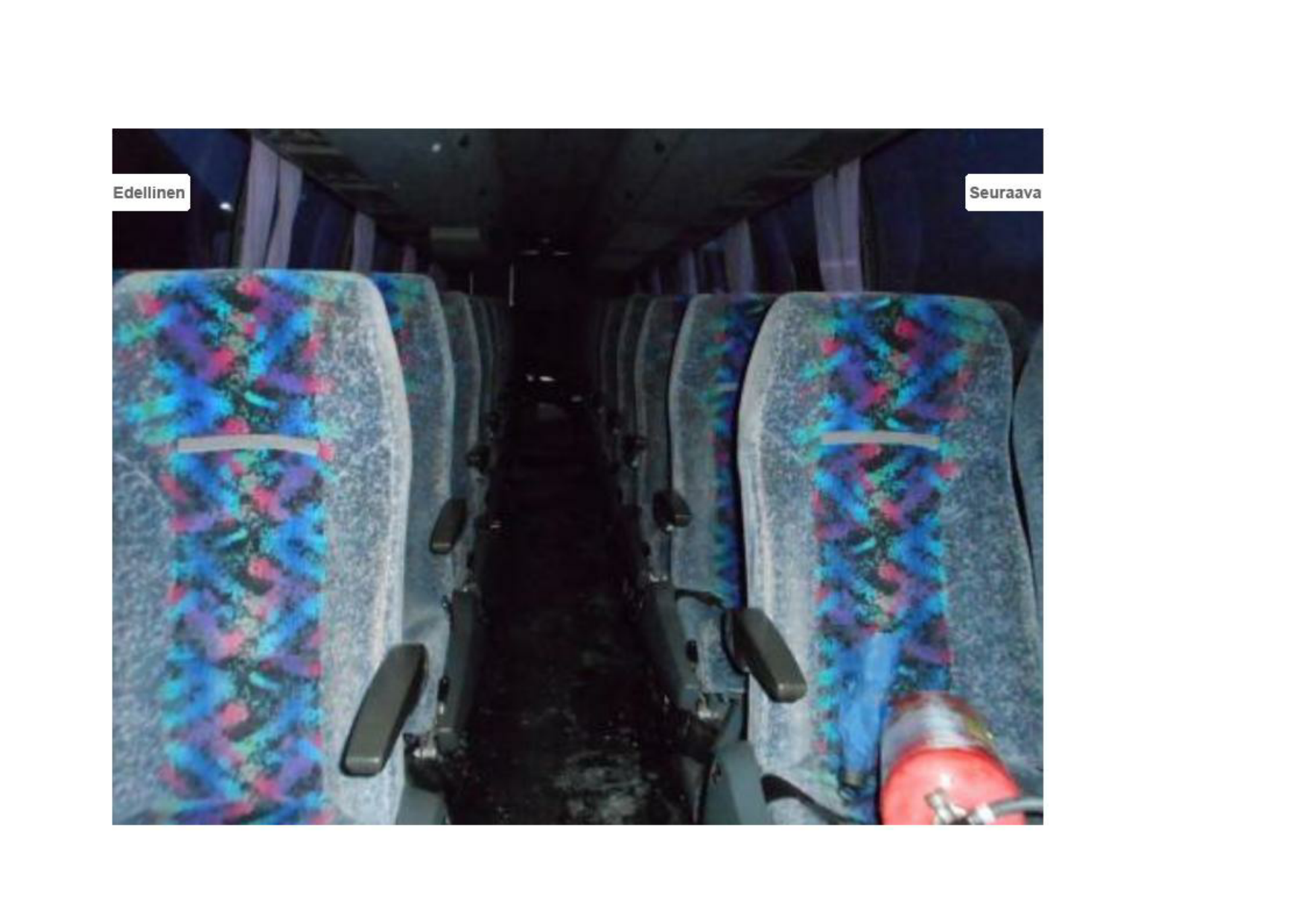

Tässä muutama huono kuva...

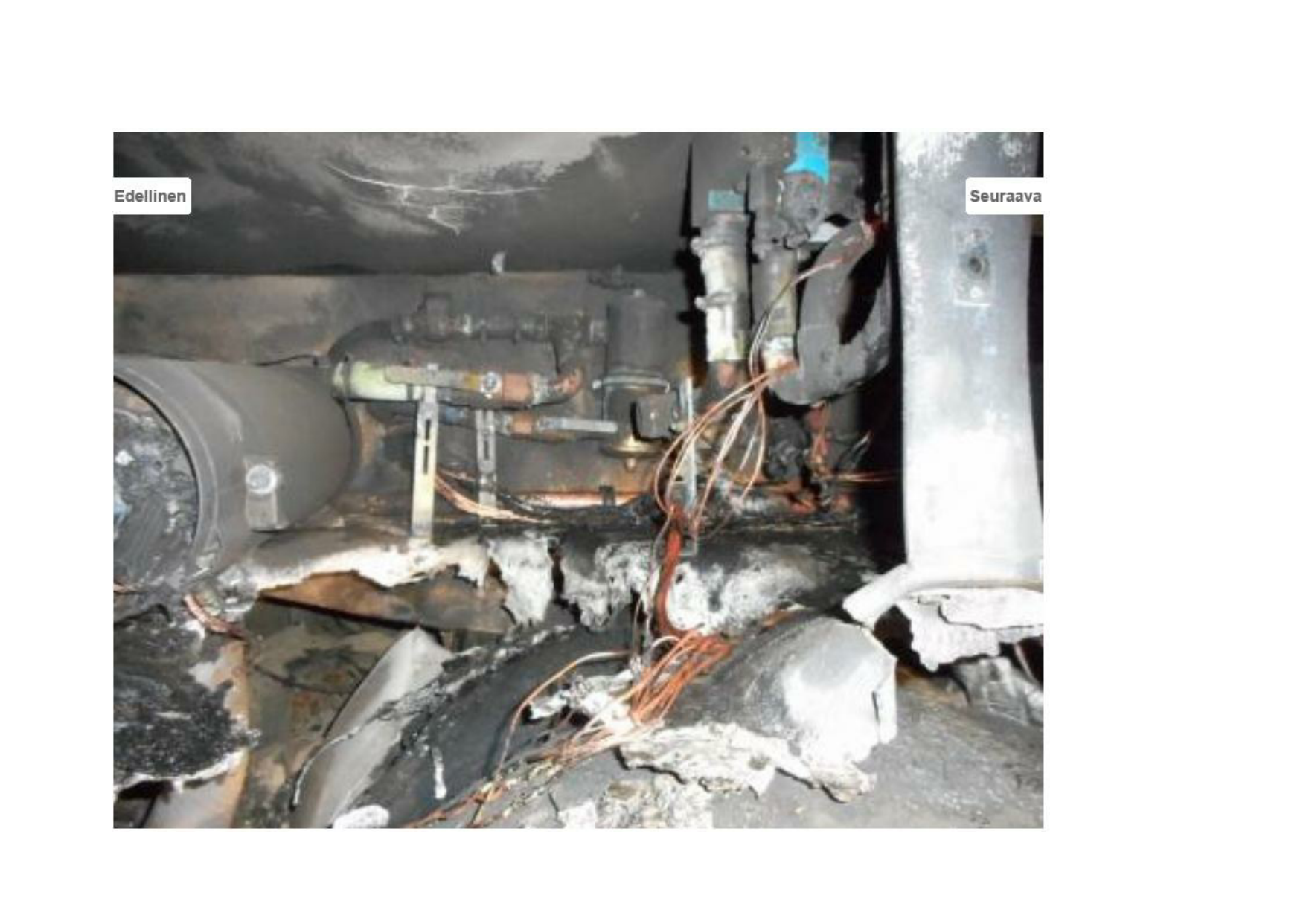

Vielä pari kuvaa
- Bussi vaurioita-8.png (815.23 KiB) Katsottu 25381 kertaa
- Bussin vaurioita-9.png (940.22 KiB) Katsottu 28165 kertaa
Onhan tuossa hieman puuhaa. Ihmisen keksimä - älä lannistu

rupeet varovasti purkaan palo kohtaa ja jos johdoissa kuparit ehjänä niin uusit johto kerrallaan niin pysyt kartalla niistä jos sattuu oleen monta saman väristä johtoo niin ei mee seksin.

Kuvista on paha sanoa mitään.
Itse olen korjannut useita palovaurio busseja ja täytyy myöntää että hankalia ovat.
Tuo näyttäis kuitenkin olevan melko helppo tapaus, sen verran tuore auto mihin löytyy hyvin dokumenttia ja varaosia.
Tuo on hemmetin hyvä peli, jos tuo opticruise on kunnossa.
Tuolle alustalle voisin matkailluauton rakentaa minäkin.
Soitin dahlille ja sieltä kerrottiin että auto on varmasti muuten kunnossa mitä nyt palo sitten aiheutti. Aina huollettu scanialla. Yms.. Meinasi myös että hyvä aihio on autonkuljetus autoksi, kun takatilat menee uusiksi joka tapauksessa.
Joo, alumiinin hitsaus on haasteellista ja pitää vaihtaa kaikki sulaneet palkit, kannattaa dokumentoida huolella korjaukset.

Tuossa nuita kuvia tarkemmin selaillessa taisin löytää syttymiskohdan. Webaston pakoputki mennyt puhki.

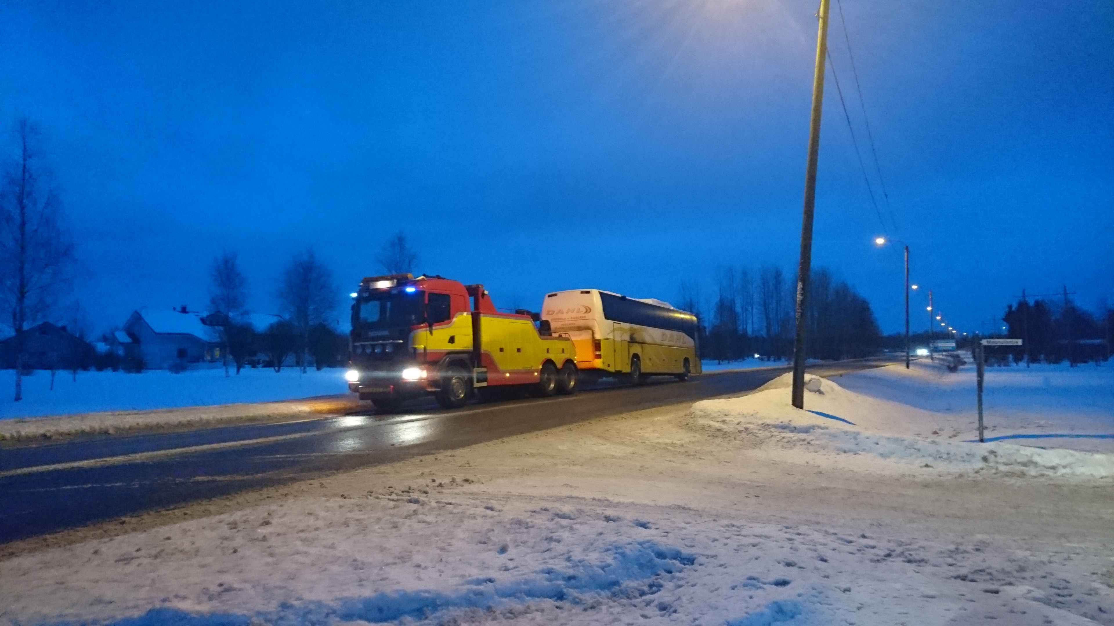

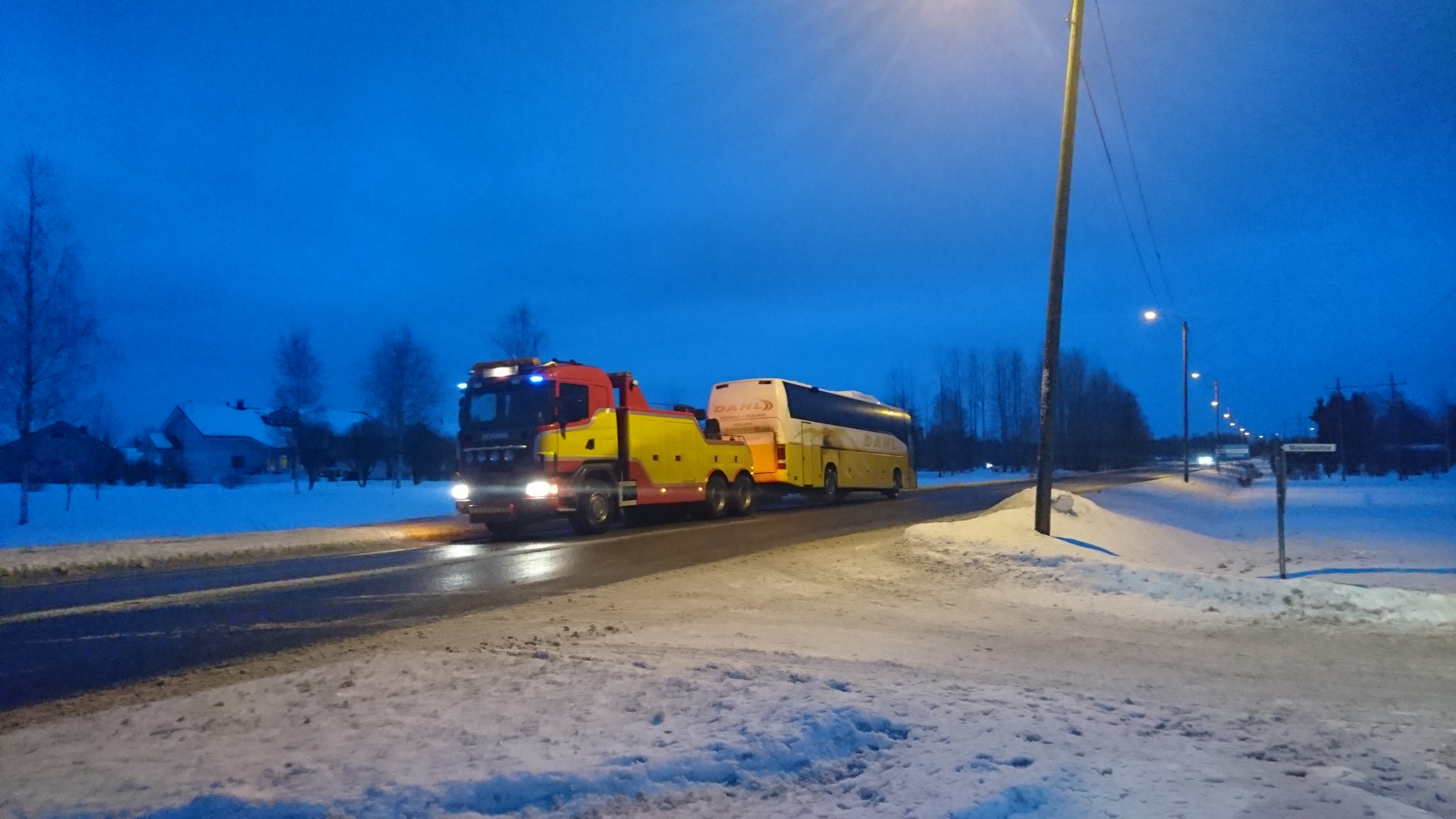

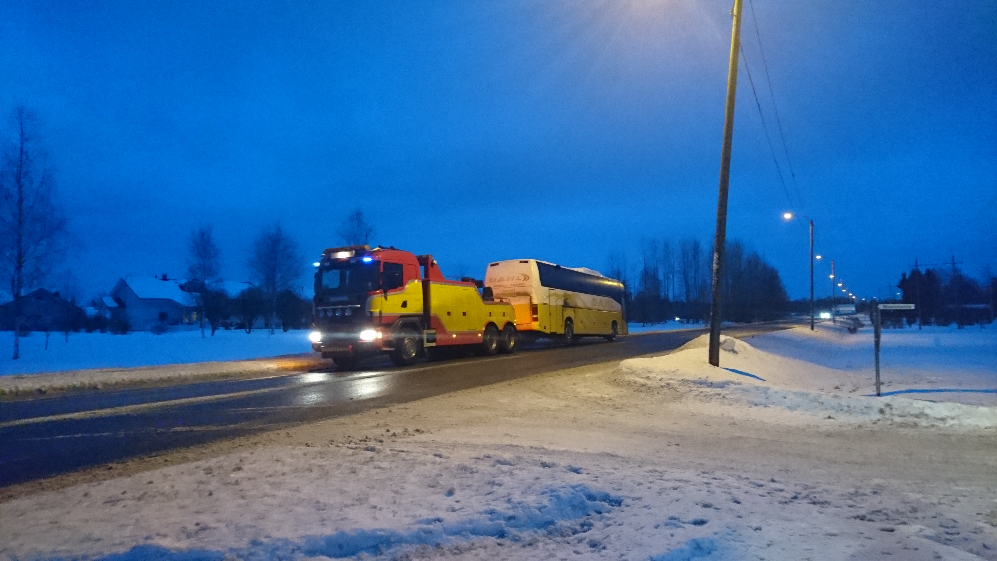

Noniin.. Sain auton pihalle.
Ei ainakaan vielä näytä mitenkään eritysen pahalle..
Päädyin kuitenki tällaiseen ratkaisuun auton siirrossa:

Nonnii tollainhan se hyvin liikkuu. Paljonkos maksaa tollanen hinaus paljoko matkaa ja tarviko etu käteen sopia et oliko hinnalla eroo?

Kyllähän tuo noin turvallisempaa on kuin toisella bussilla hinaillen.
