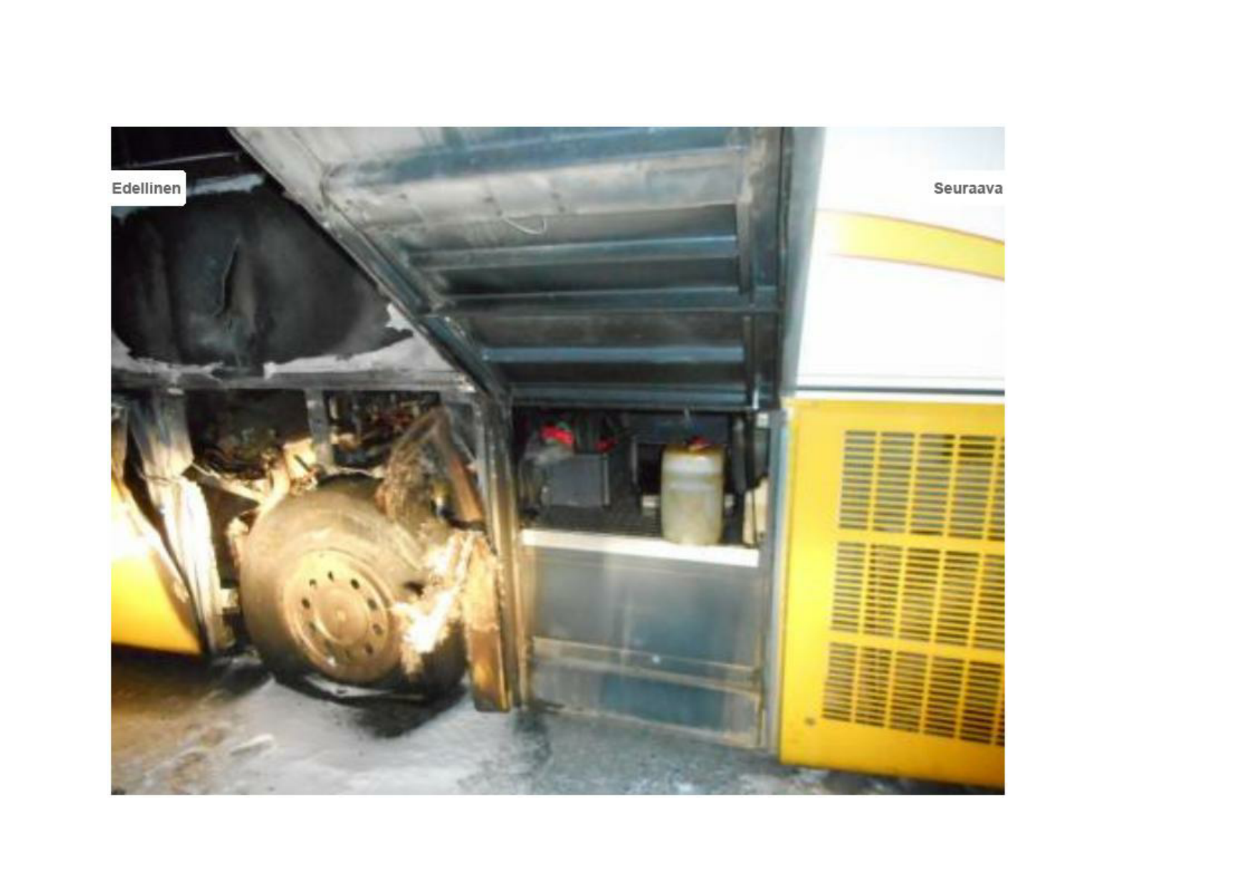

Tietääkö joku onko tähän/vastaaviin sähkökaavioita ja muita piirustuksia miten saatavilla? Webaston ja taka-akselin seudulla on jonkinverran johtoja vaurioitunut palossa.

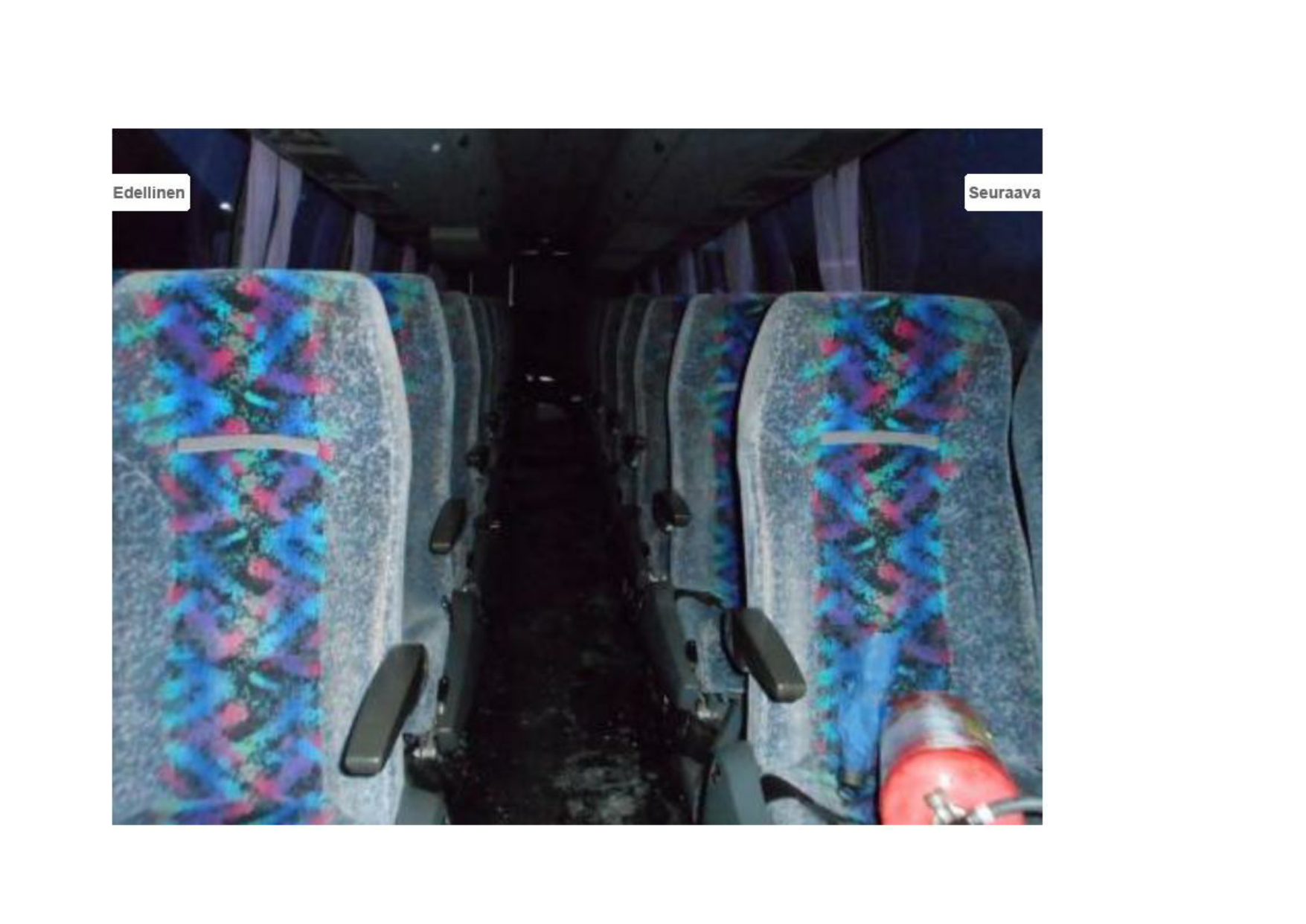

Tässä muutama huono kuva...
Re: Scania k114 lahti 560 -00
Vielä pari kuvaa

Kuvista on paha sanoa mitään.
Itse olen korjannut useita palovaurio busseja ja täytyy myöntää että hankalia ovat.
Tuo näyttäis kuitenkin olevan melko helppo tapaus, sen verran tuore auto mihin löytyy hyvin dokumenttia ja varaosia.
Tuo on hemmetin hyvä peli, jos tuo opticruise on kunnossa.
Tuolle alustalle voisin matkailluauton rakentaa minäkin.

Tuossa nuita kuvia tarkemmin selaillessa taisin löytää syttymiskohdan. Webaston pakoputki mennyt puhki.
