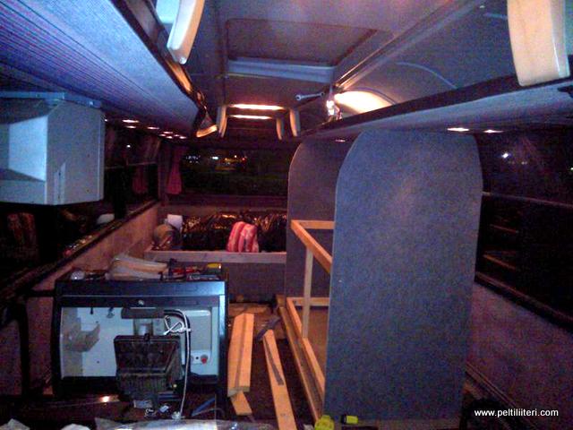

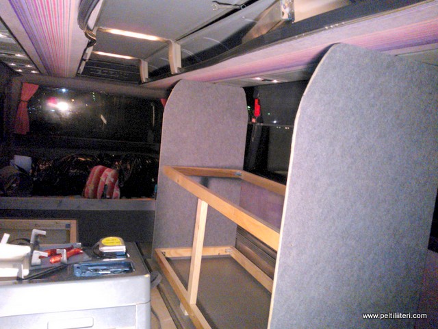

Taas on ehtinyt vähän nakertaa, kerrossängyn runko ja sen hahmottelua. Kyllä se tuosta syntyy
- kerros2.jpg (57.31 KiB) Katsottu 25378 kertaa
- kerrosanky.jpg (93.93 KiB) Katsottu 25389 kertaa

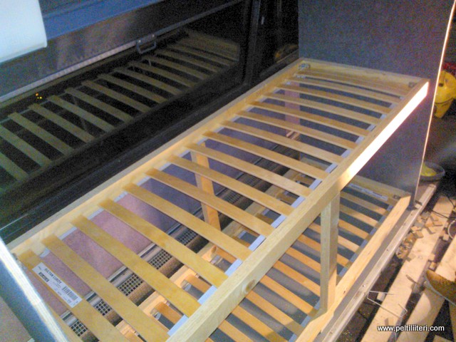

Taas sai perheeltä tunnin laatuaikaa ja piti ottaa/tehdä kunnon pohjat. Kun noi kerrossängyt on 65cm leveitä, niin piti vähän Ikean säleitä lyhentää. Kaikesta huolimatta hyvin ne tuohon istuu. Vielä etulevyjen sahaus tuohon kerrossänkyyn ja verhoilu paikalleen niin on takaosasto (=makuuosasto) valmis.
Sitten alkaa keittiön rakennus. Mutta eiköhän sekin ole ensi viikon lopussa kasassa.
- pohjat paikallaan.jpg (103.02 KiB) Katsottu 25285 kertaa

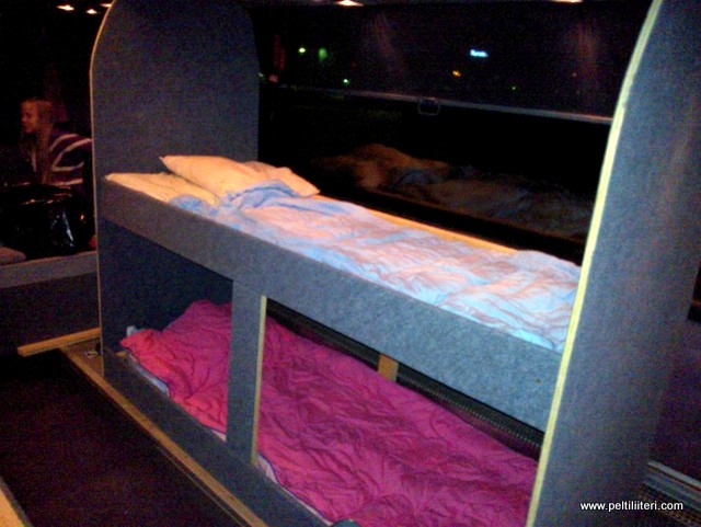

Vielä vähän kerrossänkyjen tuunaamista. Kunhan saan listat noihin vanereihin, niin nekin siistiytyy.
Lapsen kävi "koenukkumassa" sängyt. Kuulemma hyvät oli
- kerrossangyt loppusuoralla.jpg (83.69 KiB) Katsottu 25214 kertaa

ainut mikä osuu silmään on toi peittämätön ikkuna ,ite kun oltiin ensimmäisillä pakkasyö retkillä niin kukaan ei voinut nukkua lasin vieres ,niin kylmää se hohkaa ,nykyään makkuuosaston lasit ersteellä peiteltypelti kirjoitti:Vielä vähän kerrossänkyjen tuunaamista. Kunhan saan listat noihin vanereihin, niin nekin siistiytyy.

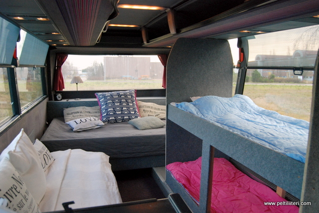

Pitää tutkailla tuota ikkunan eristämistä.Toisaalta toistakymmentä vuotta on ollut vaunu, eikä kertaakaan talvella sillä oltu liikkeelle, joten 99% käytöstä on lumettomana aikana
Tältä se makuuosasto sitten näyttää kokonaisuutena.
Ja nyt tuhannen loikkaa satamaan.....
- takaosa.JPG (189.06 KiB) Katsottu 25154 kertaa

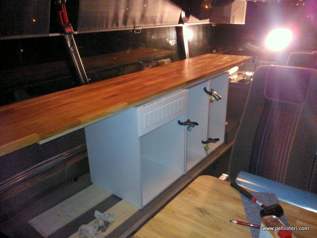

Riittääkö 3 metriä keittiötasoa? Runkojen mallailua ja tason öljyntää.
- tason öljyäminen.jpg (82.88 KiB) Katsottu 24922 kertaa

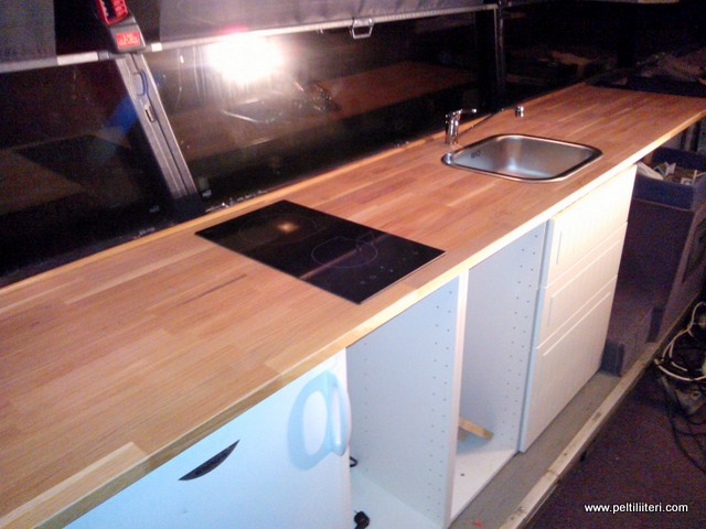

Taas sai muutaman tunnin väännettyä. Rungot kiinnitetty. Pari laatikostoa vielä paikalleen, niin keittiö alkaa olla kasassa. Hana, allas, jääkaappi ja liesi paikallaan.
Pikku juttujen nysväämiseen menee aikaa, kuten tason takareunan, vaikkei sitä paljoa kuvasta huomaa. Tammesta senkin tein, siis samaa kamaa kun toi taso.
- liesi hana allas paikallaan.jpg (78.8 KiB) Katsottu 24720 kertaa

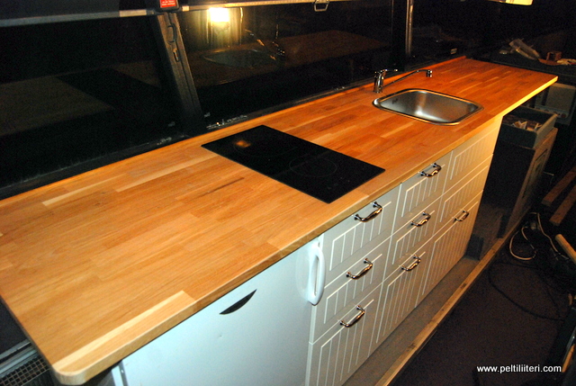

No tuollainen siitä sitten tuli. Huomenna pitää keitellä tasolla ensimmäiset pannukahvit, (ja tietty normi ruokajuomat)
Vielä taitaa ehtiä vaikka invertteriä viritellä ennen talven tuloa.
- keittiö valmis.JPG (204.13 KiB) Katsottu 24625 kertaa

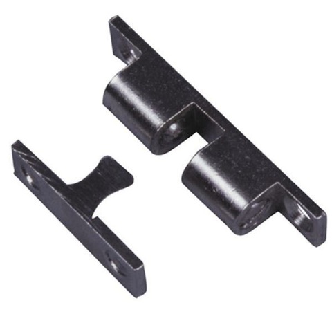

Tabbert-vaunussa, jota yritin taannoin purkaa, oli laatikoiden takapäässä tommonen kaksoiskuulasalpa. Hieno Saksalainen idea, ei missään näkyvissä mitään salpoja tms. Samanlaiset oli kaapinovissa.
