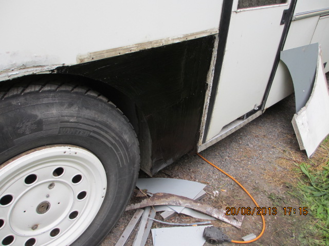

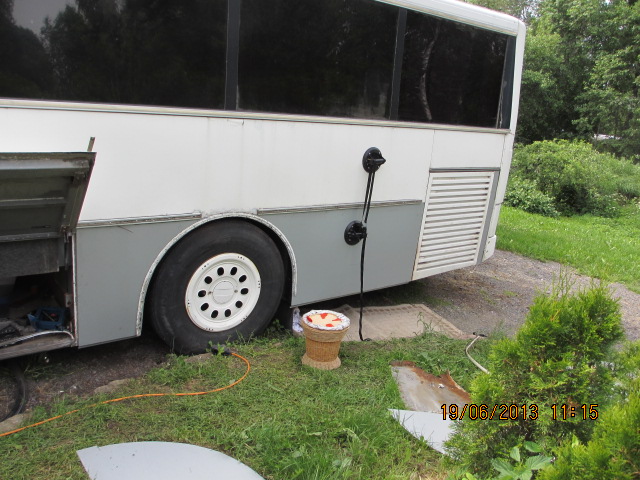

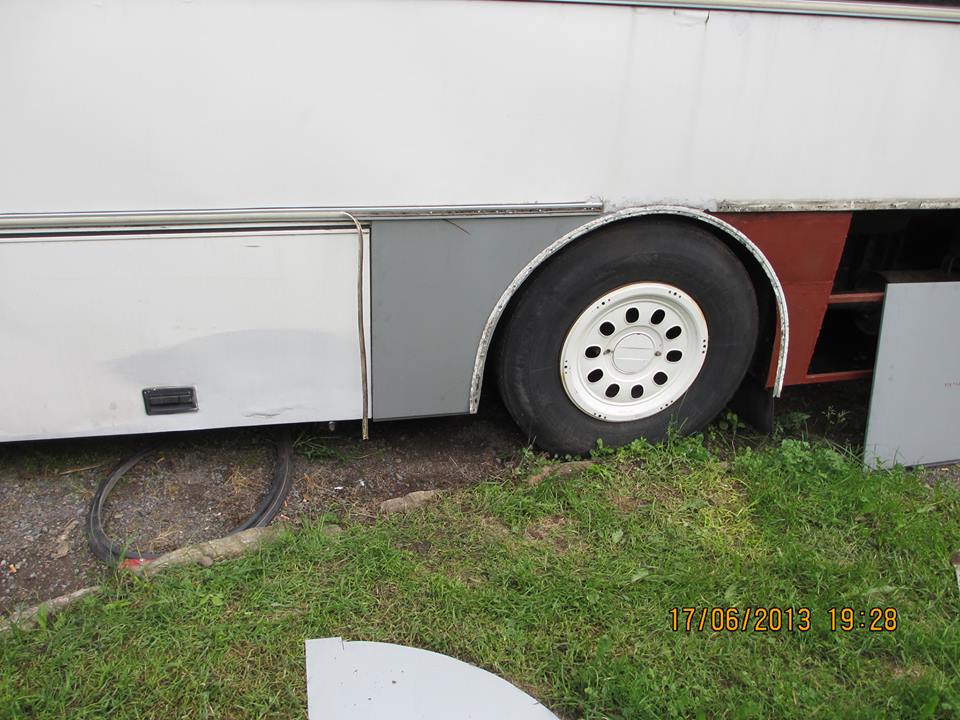

Persutan sade kun haittaa harrastamista.Etupyörän ympäristö nyt pellitetty ja takapäässäkin jo eka pelti mallattu paikalleen.Ja oli muuten viimenen kerta kun ostan lohikäärmekaupan purukumiporanteriä,on meinaa reikä ja terä.

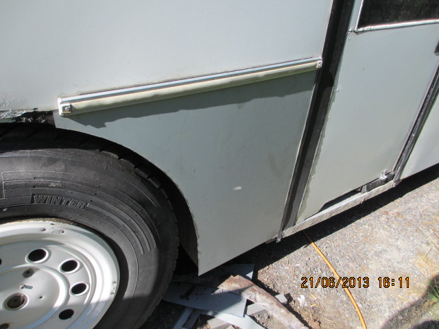

alkaa pintapellit olee kohta paikallaan

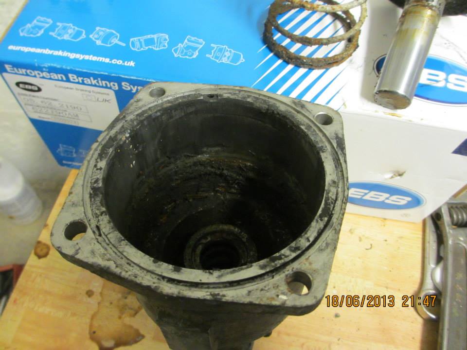

Tää päivä oli sellanen että vihdoin ja viimein sain ittestäni irti ja laittelin ton kytkimen kuntoon :D
Vanhassa sylinterissä oli pikkusen kakkaa sano :D

Taitaa olla eka kerta kun tota avataan :shock:

nyt on ne pellit laitettu kuskin puolelle,lasinkantokahvat oli hyvä apu kun yksin niitä kannatteli ja passaili paikalleen

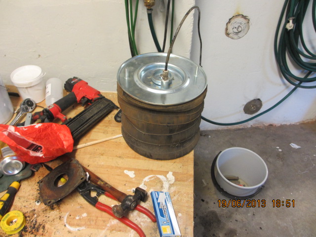

Tänään saatu paljon aikaseksi.kuskinpuoli kasassa,ja hantinpuoli purettu.Saimpa sen jousipussinlautasenkin irti mitä lohjan volvolla eivät alkaneet edes yrittämään kun oli niin iso homma.no aikaa meni puolituntia ja oli pussi lautasineen pois auton alta

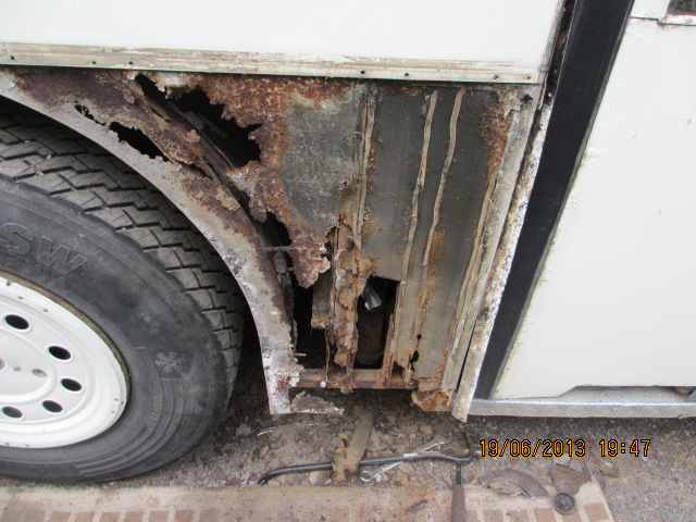

Ja homma etenee,hitaasti mutta varmasti.Oli sitten melkosesti hitsattavaa kun pikkusen kolisteli vasaralla ni puoli autoa putos maahan ruostesilppuna :D

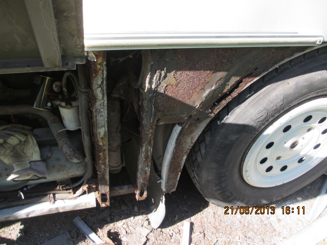

Ja tulihan sinne pellin alle ihan putkeakin hävinneiden tilalle? Kannattaa katsoa lokarit kuntoon ja tiiviiksi, pyöristähän se suolavesisumu leviää.

Kyllä tuli korikehikko hitsattua kasaan.Itelle kun tekee ni ei oikasta noissa hommissa.Melkosen monta metriä menny profiilia tohon autoon mitä viime vuonna kehuttiin katsastuksessa :D paljon ollu sellasia korjauksia tossa kehikossa että laitettu vaan altapäin u mallinen pelti mädän profiilin päälle muutamalla pisteellä kiinni.sellaset viritykset on nyt kaikki pois ja kunnon profiilia tilalla.En meinannu enää ens vuonna hitsailla lisää katsastukseen :D

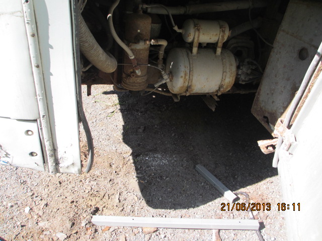

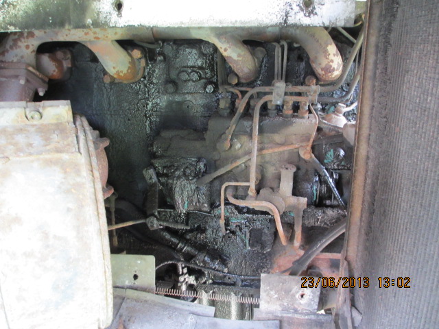

jaahas se olis sitte seuraavaksi alettava ihmettelemään noita koneen öljyvuotoja.jostain kuskinpuolelta tulee öljyä melko reippaasti.Koko koneen kylki ui öljyssä

Olisko venttiilikoppien tiivisteet kovettuneet.

Näyttäs että tulis pumpulta jostain kanssa,se saattaa tosin olla osaksi naftaakin.

Mulla vuosi tuosta kaasuvivun akselista öljyä. Pumpun pääty on helppo irroittaa. Itse vein sen sitten dieselkorjaamolle. Uusi akseli, stefat jne. Paikalleen laitto on hieman konstikkaampi. Siellä on joku kuppi joka pitää saada kohdilleen. Ja pumppuun öljyä ettei leikkaa kiinni.

tota vivunakselia kattelin itekkin et taatusti vuotaa kun on noin paskanen.Ja kummastuttaa kun tossa pumpussa on ihan puhdas raita,oisko nafta pessy???

No joo.Olis kaanjan kone pesty ja naftavuoto paikallistettu ja korjattu.Puolentunnin käyttämisellä ainakaan ei tee enää lammikkoa allensa.Kuitenkin käyn hakemassa noi venttiilikoppien tiivisteet samalla kun haen linkoon tiivisteet.Ei oo vissiin ton linko ollu ihan hetkeen auki,suodatin vaihdettu 13.8.07.Samalla vois vaihdella no kaikki suodattimet ja öljyt.

ei menny niin kun Strömssössä.Vuotaa sittenkin öljyä pumpusta ja tuleekin melkosesti.Kaippa se on koitettava toi pumpun persii irrotella

Mulla vuoti öljyä pumpun käyttöakselilta, akseli vielä heitti sen pitkin konehuonetta.
Tampereella Diesel-pojat teki remontin, vaihtoivat tiivisteet, kaasuvivun akselin ja ahtopainesäätimen sekä säätivät penkissä.
Kannattaa hakea muovitulppia jostain dieselpajasta valmiiksi ennenkuin alat irrottaa, pumpussa on monta reikää tulpattavana.
