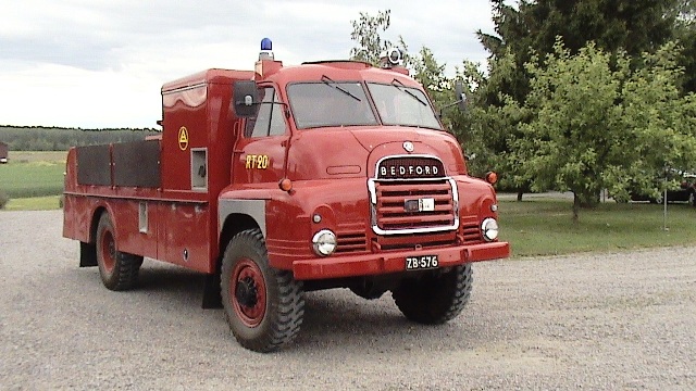

Kaverilla oli aikanaan hääautona tällainen petteri, Rajamäen altian VPK, aika hieno.

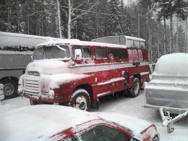

Kylän ainoo avo betukka, ny kelpaa ajella! +0.9c mut lämmin on sisällä!
Re: Bedford -62
Taustalla näkyy asiallinen Bedfordinkorjausapuväline, ei tarvitse huterien tikkaiden varassa kiipeillä auton katolle!

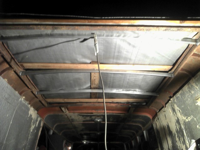

Betukkaan haettu 18 metriä 20mmx40mm rhs:ää 2mm seinällä. Jospa sillä katon korottasi takaa. 10kg hartsia, 10m lasikuitumattoa, 3kg topcoatia ja suihkun sakottaja.

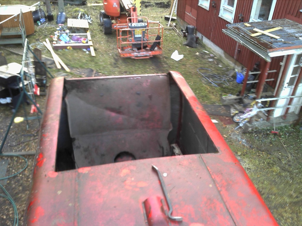

- Viestit: 4446
Re: Bedford -62

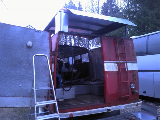

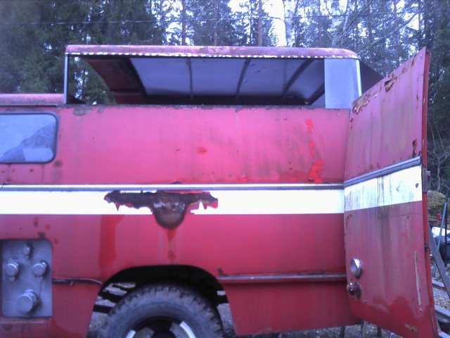

No niin, "kattoparrut" taivuteltu ja hitsattu lankkukaton tilalle. Kaivoin ison rälläkän esille ja alko tapahtua! Katto on pop-niittien poistoa vaille nostettavissa, eli pyöräkkä katon kantti kylkipeltiin on liitetty listan alla pop-niiteillä?? Sitten katto on kuitenkin lautaponttia ja pelti naulattu siihen kiinni, noh irti lähtee kyllä.

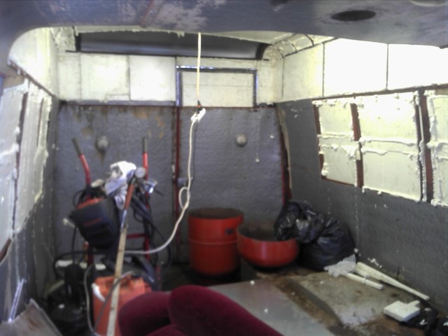

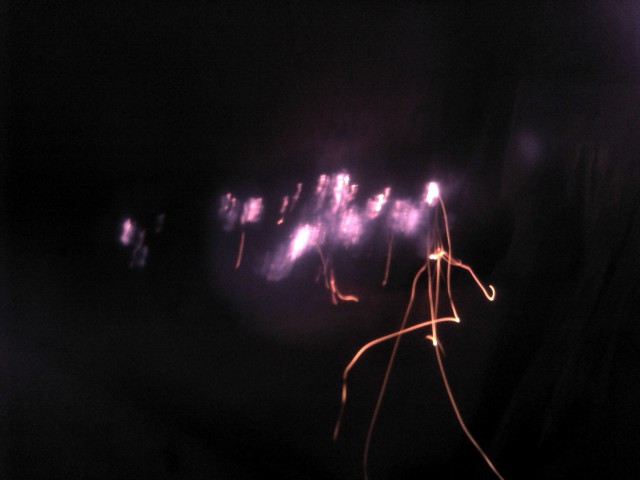

Meinaspa käyvä vanhanaikaisesti, paloautohan ei voi palaa, vai voiko? Tuollanen ilutulituksen näkönen kuva tuli ku repäsin seinävanerin irti, oli se kyteny jo vajaan tunnin. 50W led-valon keilassa näky ihmeellistä utua, ja savuahan se piru oli!

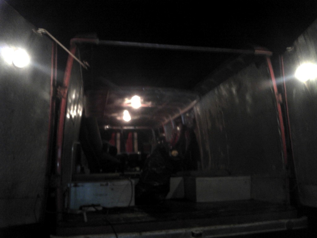

- Viestit: 4446
Re: Bedford -62

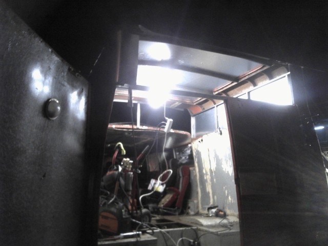

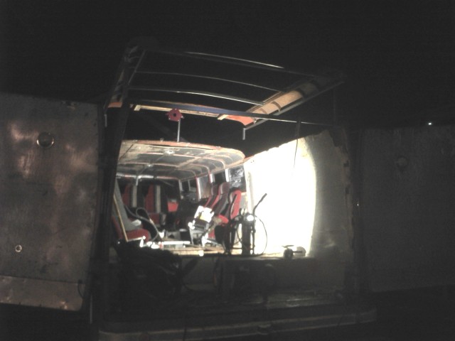

Kyllä kai se kesäksi =) Jos joulusaunaan pääsis? No työt loppu männä perjantaina, niin aikaa muka riittää. Tyttö on lomalla, niin aika menee tähän arjen pyöritykseen... Mutta jotain:
- 2012-10-20 19.09.53 (Small).jpg (63.35 KiB) Katsottu 16801 kertaa
- 2012-10-22 16.36.57 (Small).jpg (111.88 KiB) Katsottu 16801 kertaa
- 2012-10-22 16.37.15 (Small).jpg (110.27 KiB) Katsottu 16801 kertaa
- 2012-10-22 20.13.44 (Small).jpg (81.04 KiB) Katsottu 16801 kertaa

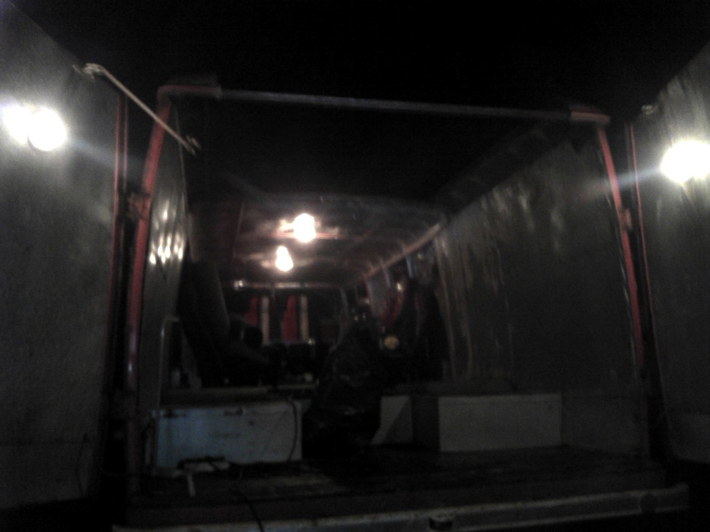

- Viestit: 4446
Re: Bedford -62

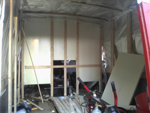

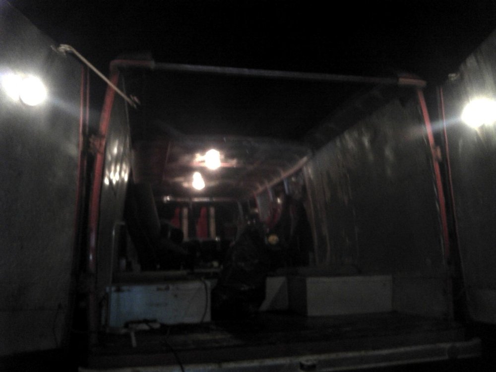

Hehee, koppi on valmis, kattoon vähän sikaliimaa tai oikeestaan soudalin spesiaali liimaa pellin saumoihin. Sisällä oli jo kuuma, ilmawebastolla pijin lämpöä yllä ku paukahti pakkanen piru pihalle.
Liimailin korotukseen urtsilla finnfoamit. Huomenna lauderunkoja tekemään, tulee sellaset umpinaiset joihin pääsee sisään pirtistä, kuskin puolelle mahollisesti myös suihku/pukukoppi-osastosta.
Kummasti tuo 40cm korotus toi tilaa, perslauve on 70cm tuosta lokasuojan päältä ja vielä jää reilu metri hanurilauteesta kattopaneeliin!
Kiuas tulee selkeesti jalkalauvetta alemmas, kiukaan teen 150l painevesipöntöstä!

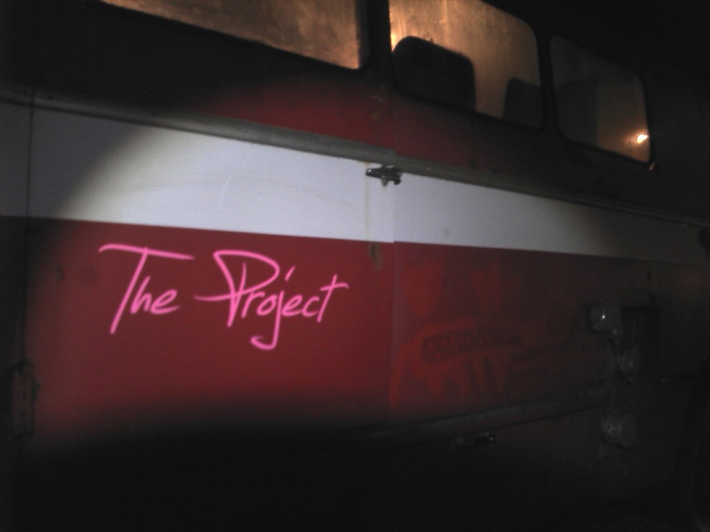

- Viestit: 4446
Re: Bedford -62
Tänään menny aika biltsin tilausta hinkatessa. Kiva kun netti pätkii ja ostoskori tyhjenee...
Parit "vanhat" kuvat:
- 2012-10-26 15.21.48 (Small).jpg (109.21 KiB) Katsottu 16594 kertaa
- 2012-10-26 15.22.10 (Small).jpg (87.95 KiB) Katsottu 16594 kertaa
- 2012-10-26 15.22.34 (Small).jpg (112.91 KiB) Katsottu 16594 kertaa

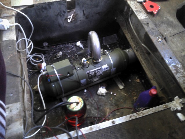

Jaa sä teitki sen jo? Pitäny soitella, mutta mites onkaan käyny. En oo Betukkaan oikeen viikkoon tehty mitään tai no tänään laitoin koneeseen nesteet ku tyhjäsin pakkasilla, tuollaseen vaiheeseen se jäi takapaksista:
