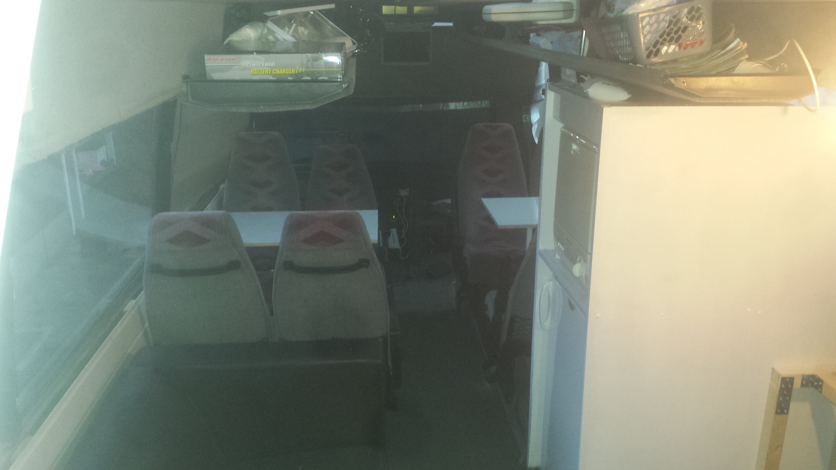

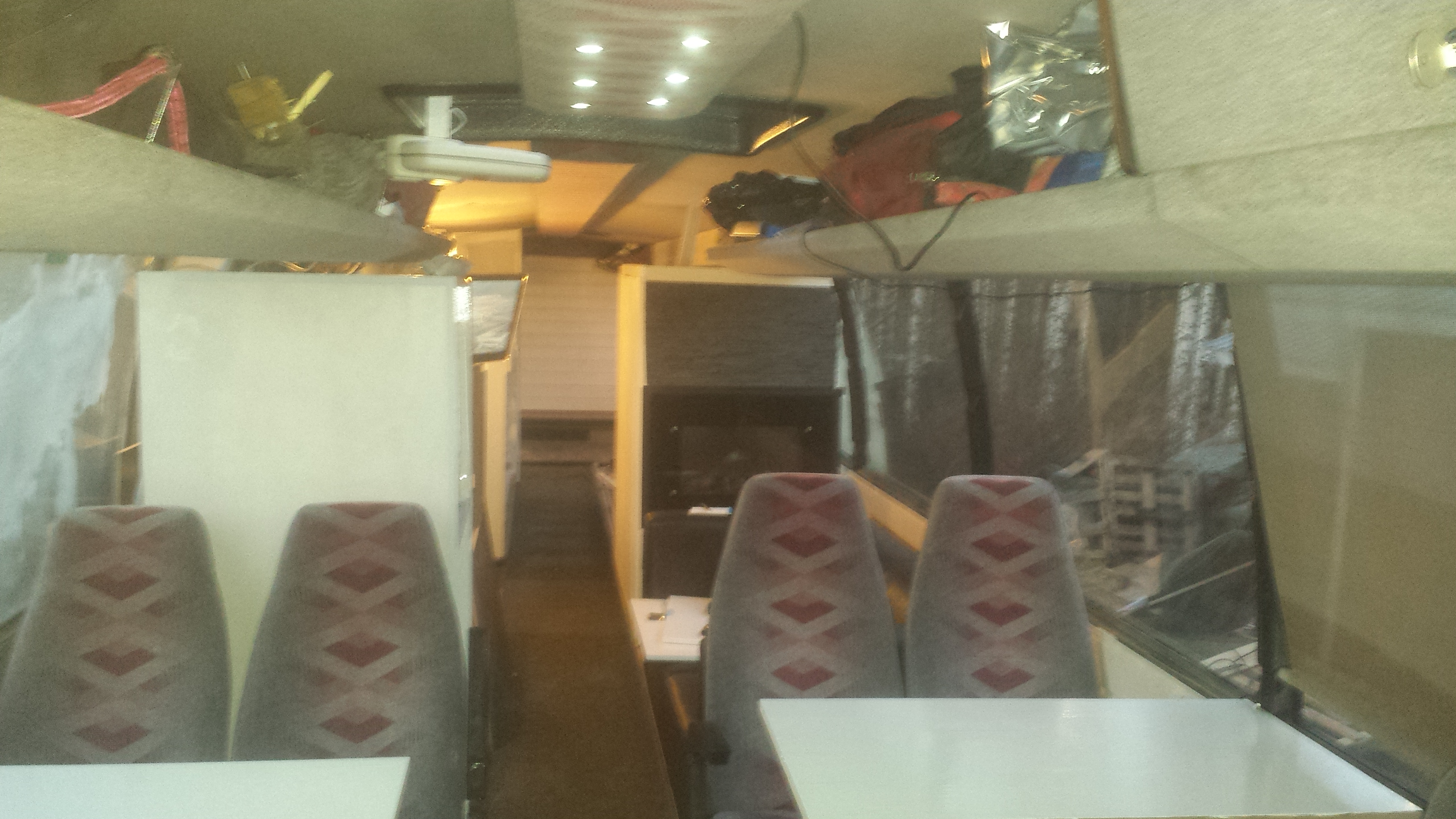

Olikos sulla pukatti miten penkit kiinni lattiassa et oliko kisko missä penkkejä voi liikuttaa ja jos oli niin revikkö olenkaan niitä pois vai kaikki lattiassa?
MB 407 vm-67
MB 407 vm-67
Re: VOLVO B10M "VIVVI"
Juu seinässä Kisko s3kä lattiassa. Etummaiset on selkä mänösuuntaan ja takimmaiset maha mänösuuntaan. Oppaanpenkki on täßä omalla paikallaan ja luetaan matkustajapaikaksi. Nii ja kuski on maha mänösuuntaan
Vanha kuva ja pahoittelut sotkusta kuvassa.
