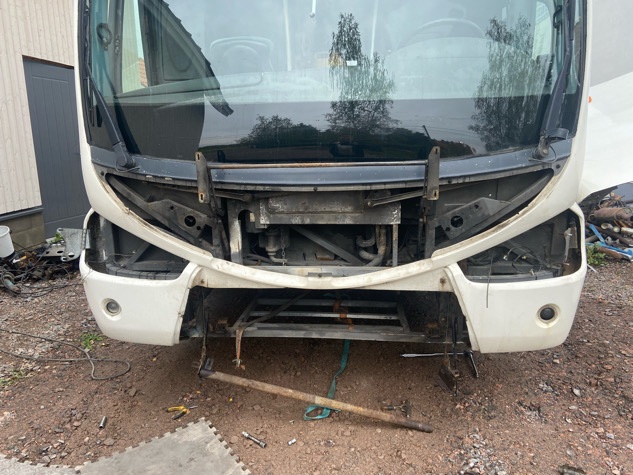

Ilkeää touhua. Tuo taitaa olla Volvon alustalla, ja on vähän matalampi malli kuin minun. Ei yhtään huono aihio jos vaan ikkunat löytyy. Sisustallahan ei ole mitään väliä.
- Viestit: 670
- Truck: Carrus 701 K113 TLA
- Location: Tottijärvi
- Member id: 454
- Paikkakunta: Nokia
Scaniahan siinä keulassa lukee aika isolla. eiköhän toi johonkin purkaamolle mene
takavalotkin näyttäs ehjältä...

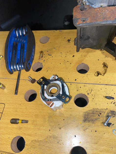

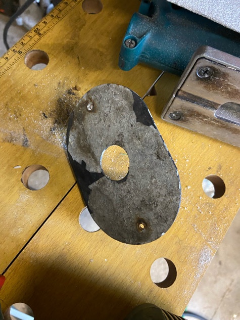

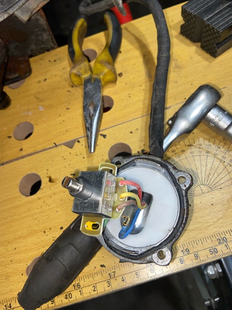

Kaasupolkimen potikka löytyi lattian alta kaasupolkimen kohdalla. Luukutkin lähtivät auki, mutta uudet avausvaijerit täytyy hankkia ja vähän lasikuituhommaa tiedossa ylemmän etuluukun kanssa. Ei noidenkaan takaa mitään katastrofeja löytynyt. Hiekkaa ja likaa joka puolella. Painepesuri taas käyttöön…
Vikakoodit näyttivät 25, eli Accelerator sensor/idle switch. Accelerator sensor/kickdown switch
Luulen että polkimen nivelien jäykkyys on aiheuttanut sen, että kaasu ei ole palautunut alkuun asti kun jalka on otettu pois, ja siksi ECU on mennyt vikatilaan. Mitään vikaa en potilasta löytänyt. Tyhjäkäynti ja kick-down koskettimet toimivat normaalisti, ja potentiometrin vastus muuttuu tasaisesti kun sitä kääntää. Siispä herkistely ja huomenna kaasupoljin takaisin kiinni. Koko päivähän tässä taas meni, mutta aika monta muutakin juttua tuli tutkittua ja kartoitettua. Jos saisi huomenna paikat kasaan keulassa, niin sitten voisi keskittyä iskareihin ja pakoputkeen. Siinäkin on selvittelemistä miten saan perän koneluukun auki. Lukko jumissa, yllätys yllätys.

Noniin, kaasupoljin tuli kuntoon. Vikana oli se että nivelistö oli jumissa (kuten kaikki muukin tässä laitteessa) eikö se palauttanut ylös asti. Sitten antoi vikakoodit 24 ja 25, eli "kaasu ja jarru samaan aikaa painettu" ja "kaasupolkimen tyhjäkäyntikatkaisin/kickdown katkaisin.
Kun tarpeeksi kauan on kaasu ja jarru painettuna samaan aikaan, eikä missään vaiheessa anna signaalia tyhjäkäyntikatkaisimesta, menee ecu ilmeisesti vikatilaan ja ottaa koko polkimen pois käytöstä turvallisuussyistä.

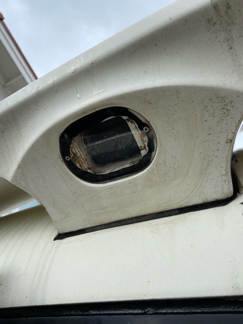

Sadepäivät kummasti rajoittavat maassa möyrimistä. Pakoputki ja iskarit ei vieläkään ole irti. Ehkä tänään. Huomenna olisi tarkoitus käydä Paimelassa purkaamolla.
Sain kuitenkin fiksattua peruutuskameran valmiiksi. Jos haluaa hifistellä niin myöhemlin voi rajata tuon akryyli-ikkunan valkoisella tarralla tms. Nyt se on kuitenkin tiivis, ja paljon parempi kuin alkuperäinen. Tässä on infrapunavalaistus pimeänäköä varten, joten alkuperäinen avaimenreikäikkuna ei riittäisikään.
Saa nähdä miten lika vaikuttaa tuohon. Alkaako infrapunavalo heijastamaan takaisin akryylista ja kamera sokaistuu.

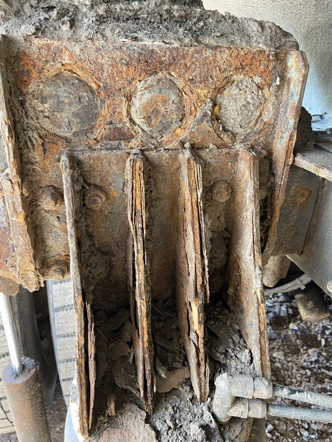

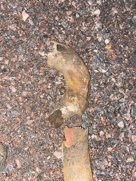

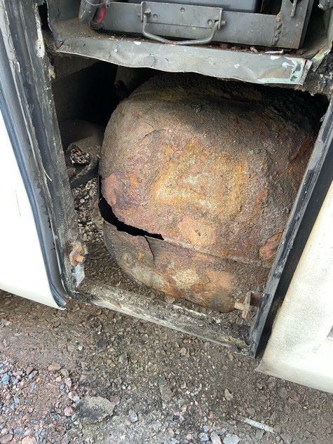

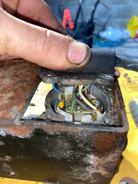

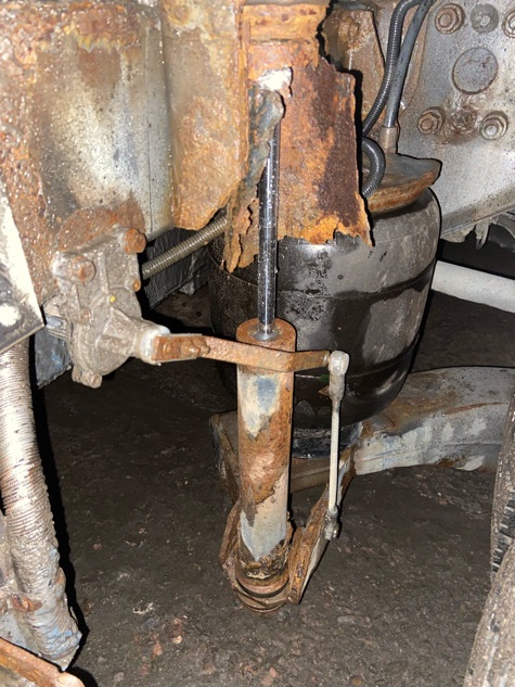

Tänään tehtiin likaisia hommia, eli avasin telin huoltoluukun pakoputken puolelta. Kaikki saranat ja mekanismit olivat tietysti ruostuneet pilalle ja nyt pitäisi jostain keksiä kuvassa olevia luukun saranoita. Tarve olisi 10kpl.
Pakoputki lähti lopulta suhteellisen helposti irti, kunhan kaikki peitepellit oli ensin porattu ja rälläköity irti. Ruuvit tietty jumissa. Pakoputkea ei ollut käytännössä juuri ollenkaan. Kaikki pakokaasu tuli ulos äänenvaimentimen kyljestä. Jännittää että sivistyykö äänet kovastikin uudella pakoputkella. En ne äänet kovin pahat olleet nytkään. Dieselmoottoreissa turbo vaimentaa ääntä kovasti. Huomenna jos Luoja suo minulla on uusi pakoputki ja 4kpl iskareita Paimelan purkaamolta.
Taaimman akselin rengas on ilmeisesti räjähtänyt joskus, koska sisälokari oli saanut pahasti siipeensä. Sen saa väännettyä suoraksi kera erään toisen peitelevyn.

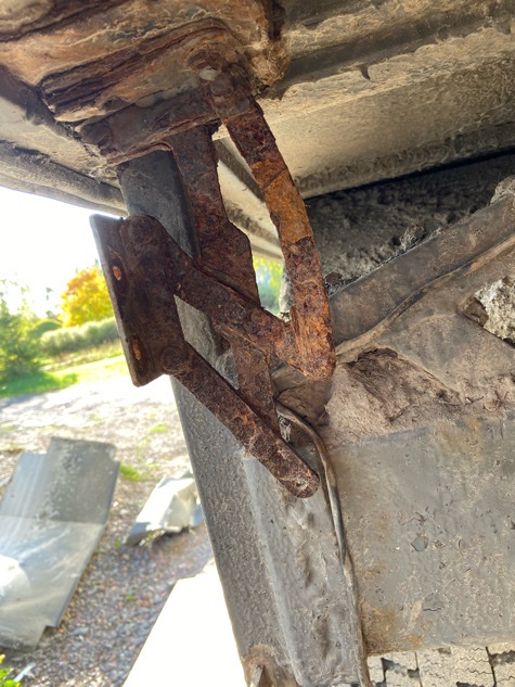

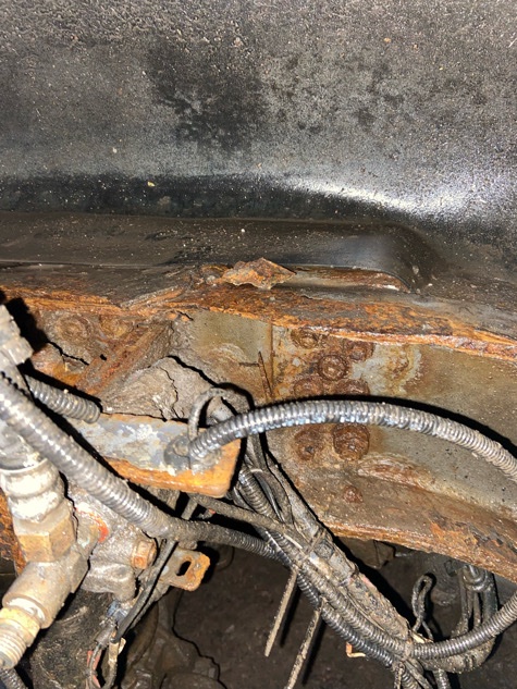

Mutta mitäs arvon raati on mieltä kuvissa näkyvän rungon ruostetilanteesta? Minusta näyttää että palkit olisivat paikka paikoin ohentuneet aika paljonkin. Edellisessä katsastuksessa oli huomautus ”alustan pitkittöiskotelo, oikealla, ruostevaurioitunut”. Hirvittää ajatella mitä toiselta puolelta löytyy. Tämä telin ympäristö on kuitenkin ilmeisesti se kaikkein ruostealttein paikka?
Kasvokuva kertoo päivästä oleellisen. Tänään ei pähkäilty sähköjä. Telin huoltoluukun kansi Volvon vieressä kertoo jotakin projektin suuruudesta. Pelottavaa.

Onhan tuolla hieman korroosio iskenyt, ite tuossa vaiheessa hiekalla puhaltasin puhtaaksi ja katsoa mitä jää jäljelle ni näkee mitä hitsuuttaa uudestaan. Itellä kanssa ois tarve saranoille 8kpl saman näköset on, crs:llä liottelin omat että sain toimimaan jotenkin Ja sarana kiinnitys kohdat koriin pitäs vielä tehdä uusiksi.
- Viestit: 670
- Member id: 454
Kai tosta selviää vielä hitsaamatta, kun hyvin puhdistaa ja sit laittaa paljon jotain korroosiota estävää ainetta. Kotelosuoja, vaseliini, öljy, kaikille löytyy kannattajia, on ehkä muitakin vaihtoehtoja? Mut taitaa (melkein) kaikki olla samaa mieltä siitä, että ei alustamassaa, ainakaan pelkilteen ruosteiseen. Noi juoksevammat aineet on siitäkin kivoja, että sitten kun autoa kuitenkin pitää joskus hitsata, ne lähtee hyvällä pesuaineella pois...
Hiekkapuhallus tietty hyvä, mutta jos hiekkapuhaltaa ja maalaa, jää kaikki pultti- ja laippaliitostensaumapaikat maalin alta kuitenkin paljaalle raudalle ja ruostuminen ei lopu niistä, vaan maali ehkä ennemminkin suojelee saumaa kuivumiselta? Lisäksi bussin rungon puhaltaminen kunnolla sisä- ja yläpuolelta on käytännössä mahdotonta. Eli vaatis kai silti jonku kotelosuoja tms käsittelyn.

Saakai nuo vähän sihistä, aina ne jostain vuotaa, niin ammatti kuin harrastevehkeetkin, mut joku kohtuus pitää olla. Mulla vuotaa liikaa, kun tankkauksen aikana katoaa paineet jousi- ja kytkinpiiristä, mut syykin on tiedossa, ilmapussi ja jousituksen yks venttiili hukkaa ilmat ja kuivain päästää osan kompuran tuotosta suoraan pihalle.
Jarrut ei sais vuotaa, 3. Akselilla oikealla viittaa kai oikeaan takajarruun, letku tai jarrukello? Onko tuo "ei mitään" sitten se releventtiili vai joku muu, vaikea tietää. ja noi ilmasäiliöt kannattais ihan oman turvallisuudenkin takia olla kiinni kunnolla, siinä loppuu meno liian äkkiä kun säiliö putoaa tielle, menee käsijarru päälle heti. Bonuksena se säiliö voi sit heittää pari volttia tien ja auton välissä...
Releventtiilin saa kaupasta uuden, noin 200€ tms liittimineen. vanha malliksi ja halkaisijat lähtevistä putkista täytyy tietää liittimiä varten. Yleensä muoviputkissa on varaa lyhentää vähän niin voi terävällä puukolla vaan katkoa putket irti vanhasta ja sit painaa uusiin pistoliittimiin putket kiinni, mielellään oikeaan järjestykseen. Suoraan kun katkaisee ja hyvin puhdistaa muoviputken ulkopinnan niin onnistuu kerralla. Helppoa ja nopeaa.
Listan mitasta päätellen suosittelen ehkä eri konttoria, lisäksi tökkii tuommoiset viat missä ei ole sijaintia, vaikea korjata... Ja esim "sivuvalo oikealla ja vasemmalla" olisi vain yksi korjauskehoitus.

Kiitos Mikaeli ja Tiku83 neuvoista!
Tuo varmaan palstan pisin lista - onnittelut siitä. Melkoinen optimisti tuntuu olevan edellinen omistaja. En usko, että on ihan puhtaasti konttorin vika. Vois edes lamput katsoa pihassa ennen kuin leimalle lähtee. Sammutin, piirturi ja EA-laukun tarra on ihan puhtaasti väliinpitämättömyyttä. Kiva, kun nuo kaikki killuu Trafin tietokannassa.
Tuossa sitä työlistaa ennen sisustushommia = ei vapaa-ajan ongelmia. Helppohan nuo pikku puutteet on kuntoon laittaa ja säiliöihin pantoja vaihdella.
Tekijähän paiskoo nuo nippuun lauttajonossa.
Helppoahan tuo hitsaaminen on. Bussissa on vähän eri ainevahvuudet kuin perus-corolloissa. Uutta rautaa surutta sisään ja jättää tinapaperin liimaamisen edelliseen elämään. Zemppiä rojektiin.Pussikuski kirjoitti: ↑13 Syys 2021 22:01 Sitä minä vähän pelkäsin että hitsaushommiin joutuu... Voi että minä inhoan sitä hommaa.
- Viestit: 421
- Truck: Scania L113
- Location: Ii
Kyllä ja jos nuo kuvat edustivat pahimpia ruostevauriokohtia, niin eihän noissa ole kummoistakaan-, siis mitään erityistaitoja vaativaa hitsaamista, esim jousituksen yläpalkit suosiolla laippoineen irti niittiliitoksista, uusi ”häkkyrä” entisen mallin mukaan ja kunnollisilla pulteilla takas kiinni, helppoa, mutta ei aivan kevyttä ”näpertelyä”Rosvolinna kirjoitti: ↑13 Syys 2021 23:18Helppoahan tuo hitsaaminen on. Bussissa on vähän eri ainevahvuudet kuin perus-corolloissa. Uutta rautaa surutta sisään ja jättää tinapaperin liimaamisen edelliseen elämään. Zemppiä rojektiin.Pussikuski kirjoitti: ↑13 Syys 2021 22:01 Sitä minä vähän pelkäsin että hitsaushommiin joutuu... Voi että minä inhoan sitä hommaa.
