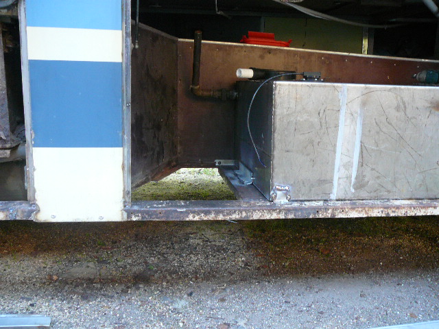

Harmaavesitankki
Harmaavesitankki

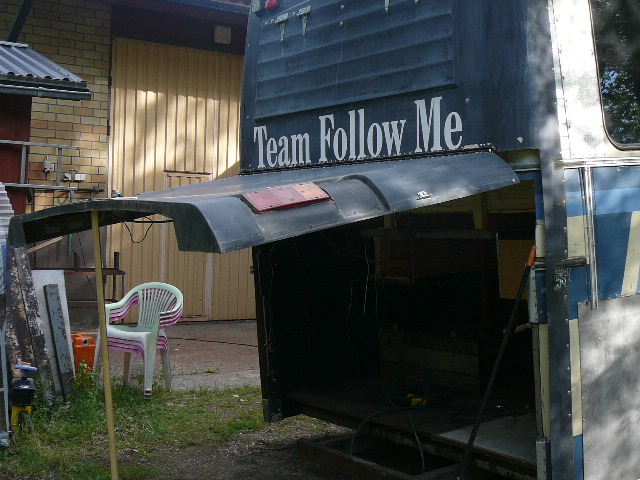

Uusi takaluukun saranointi

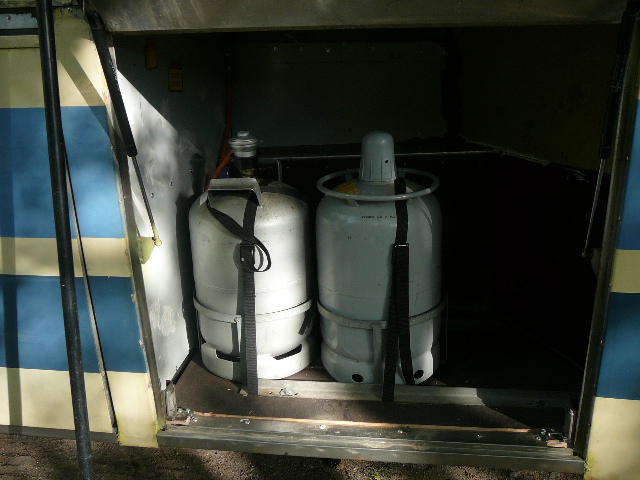

Kaasun jakelukaappi
Kaasun jakelukaappi
Vain letkut puuttuu...

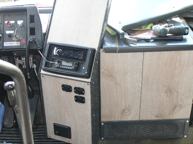

Uusi mittariston osa

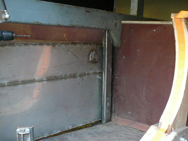

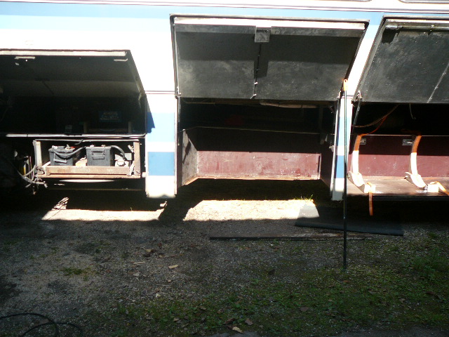

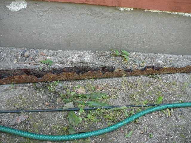

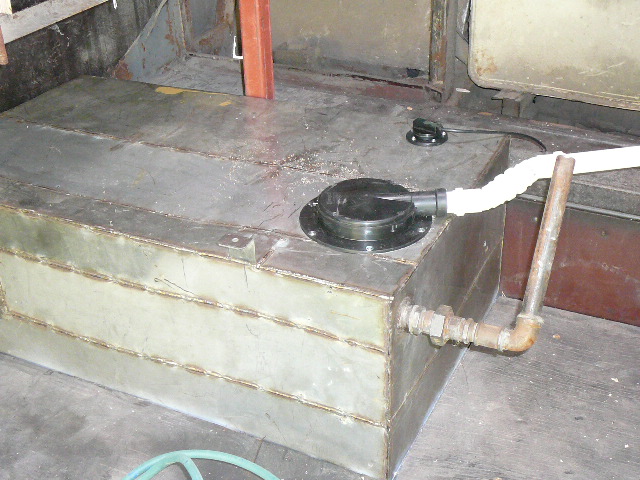

No ei mennyt taaskaan niin kuin suunnittelin :evil: . Oli ystävämme ruoste taas kerran raiskannut hyvää terästä piloille. Kuskinpuolen koteloiden alareuna meni uusiksi. Samalla askartelin uuden paikan harmaavesisäiliölle. Nyt ei pitäis olla enään kaadon suhteen ongelmia.... jos ei sitten katolleen kellahda koko kulkuri 8) . Lavuaari sijaitsee suoraan tankin yläpuolella.
Kun kerran jouduin purkaa koko etulaidan, tein samalla lisätuennan vesisäiliölle. Nyt uskaltaa ottaa koko 250l kapasiteetin käyttöön. Ruoste kestävyydestä en osaa kyllä mitään sanoo, jotain erikoisterästä puretuista projekteista laittelin. Meinas taju kadota nupista, kun laikalla leikkasin :shock: . Tais jotain höyryjä muodostaa, onneksi ilma suosii ulkorakentamista :), niin ei tarvii huolehtia työtilan tuuletuksesta.
Löytäjä saa pitää, jos loput sattuu löytää
Harmaavesitankki
Harmaavesitankki
Vesitankin tuenta
Vesitankin tuenta

Re: Mökki tiellä
Sinkki ainakin höyryää kiitettävästi jos galvanoitua hitsaa. Ei kannata sisätiloissa harrastaa. Pää tulee kipeeks, joten kai siinä jotain vaaraakin aiheutuu.
Re: Mökki tiellä
Sitä sanotaan sinkkikuumeeksi, vaikuttaa vähän erilailla eri ihmisiin, jotkut tulee todella kipeeksi pienestäkin höyrystä.
