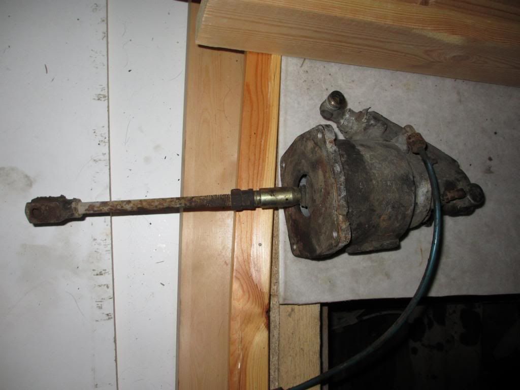

no niin kaanja vedetty puomilla Haimooseen odottamaan uutta inspiraatiota.missähän toi putki kulkee edestä taakse.
tai siis en ole edes kattonu mikä sieltä on pettäny.vaivahan alkoi niin että vaasasta tullessa jäi ikään kuin kytkin pohjaan.kaasulla kikkaillessa sain kuitenkin kytkimen ottamaan kiinni ja samalla vaihteella loikottelin kotiin asti.kotipihassa kytkin kuitenkin toimi ihan moitteetta.eli saattaa olla että siellä on jotenkin kytkin jumissa

Re: Vanhan Vanajan Scania rojekti
Tarkistapa myös polkimen ja työsylinteriin menevän tapin akseli. Tuossa oli oireet vastaavat kun akseli oli kulunut yli puolenvälin, poljin jäi lattiaan, ja joutui avittamaan että nousi ylös. Sitten lopulta meni se akseli poikki.
Kyllä sen huomaa jos putki vuotaa, sieltä tulee nesteet pihalle, että jos säiliö on tyhjä niin suosiolla etsimän vuotoa.
Mulla oli kerran vikaa työsylinterissä, oli mennyt männän kumi kaksinkerroin ja jämähti poljin pohjaan.
Onko tuossa Kanikassasi paineilmatehosteinen kytkin?
Volvoni ilmatehostin on muutaman kerran nikotellut - silloin kytkinpolkimesta on tullut tosi raskas ja vaihtaminen ei onnistu. Kytkintehostin on laitettu ilmapiirin viimeiseksi laitteeksi. Paineet tulee viimeisenä ja lähtee ensimmäisenä. Nyt on ylälautasen ilmavuoto korjattu, joten paineet pysyy kytkimessä.
en ole jaksanut perehtyä koko kikottimeen.ensin kytkin poljin oli ihan lerppu mutta alkoi pelaamaan kikkailemalla.saattaa olla toi työsylinteri vika sellanen että alottelen sen tutkimisella.tai saattaa olla jotain muutakin vaivaa,kummastuttaa vaan kun välillä korjaantui ihan itekseen.no talvi kuitenkin aikaa vääntää.tai sitte myydään todella sopivasti jollekkin projektiksi

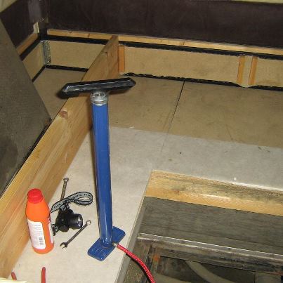

no niin olis sitte taas rojekti nytkähtänyt pikkasen eteen päin.kytkin ilmattu ensimmäisen sata kertaa.joka ilmauksen jälkeen kytkin pelasi hetken.vika paikallistettu.paineilmaa pääsee jarrunesteen sekaan.eli takapään sylinteri kaipaa korjaus-sarjaa.

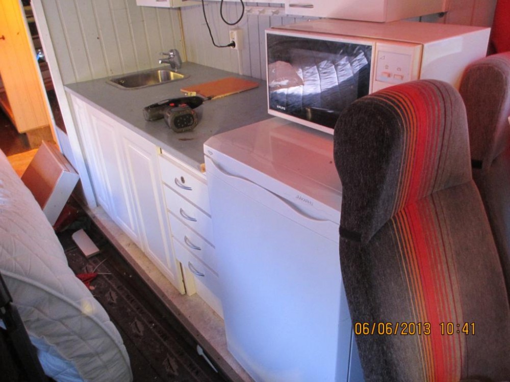

no niin se olis sitte Kaanja tullu esiin lumen alta.Nyt olis sitte hakusessa puhdasvesisäiliö.Vinkkejä jos joku tietäs mistä edullisesti sais?
Keittiössä alkaa kohta heilumaan kirves ja sorkkarauta.Liian pieni asuntovaunun jääkaappi lentää hitoille ja tiskiallas löytää paikkansa.
Jääkaapiksi tulee ihan normi jääkaappi ja virransaanti inventteriltä.pitäs pysyä oluset kylmänä
Käyppä kattoos Etolasta mitä niillä on tarjolla.
a-p
a-p
Minkä mallista ja kokoista vesitankkia ajattelit?
- Viestit: 4446
Juomavesi lekkeristä ja käyttövedelle laituriponttooni?
- vanha vanaja
- Viestit: 369
- Liittynyt: 01 Huhti 2011 19:04
- Truck: Scania K112
laituriponttoonista ajattelin paskatankin vääntää
ja olis se kiva ku vesi tulis hanasta
kai se pitää mennä etölaan kurkkimaan ja mittailemaan
- Viestit: 4446
Väännä käyttövesikin ponttoonista. Ei sitä säiliövettä oikeesti kannata juoda ku limottuu aika nopeesti, joten ponttooni käy suihku / pesu / hammaspyykki ym. vedelle ja sitten juotavaksi itellä ainakin on kaapissa 10l lekkeri johon helppo ottaa raikasta vettä millon mistäkin. Toki kyllähän hd-pp.stä? se ponttooni tehty, niin on "elintarvike" kelpoinen.

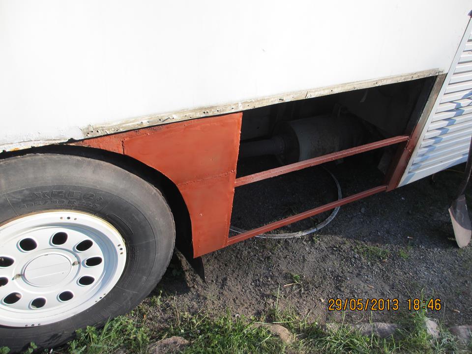

ja niinhän se taass lähti lapasesta toi rakentaminen.Piti korjata vaan pari pikkusta reikää pintapelleistä ja nyt on korikehikkoa hitsailtu uusiksi muutama metri ja nyt lähden tilaamaan uudet pintapellit paikallisesta metallipajasta.Pintapelliksi sähkösinkattua millistä peltiä,luulis kestävän mun ajot
nyt olis pohjat tehty,ei puutu kun pintapelti
- kanja korjattuna.jpg (97.13 KiB) Katsottu 17589 kertaa
