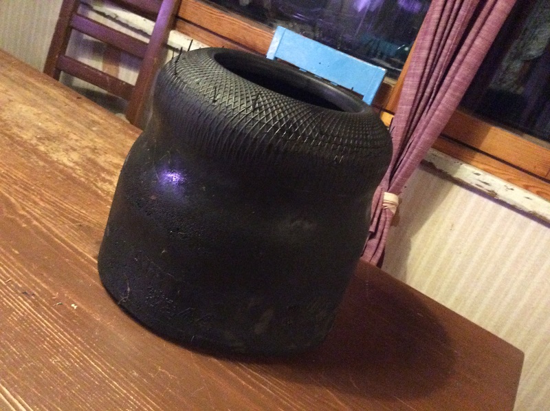

Olisin kyllä tilannut, mutta Ei ole keskiöt sopivia?Iski kirjoitti:Mitään käyttettyjä, Onnin autosta uusi kunnon ruori http://www.raskaankalustonvaraosat.fi/o ... at=236&p=2Pukaatti kirjoitti:Se 5 senaa piisais hyvin. Käykö jostain muusta tolvosta suoraan? Käytetty?
Re: VOLVO B10M "VIVVI"

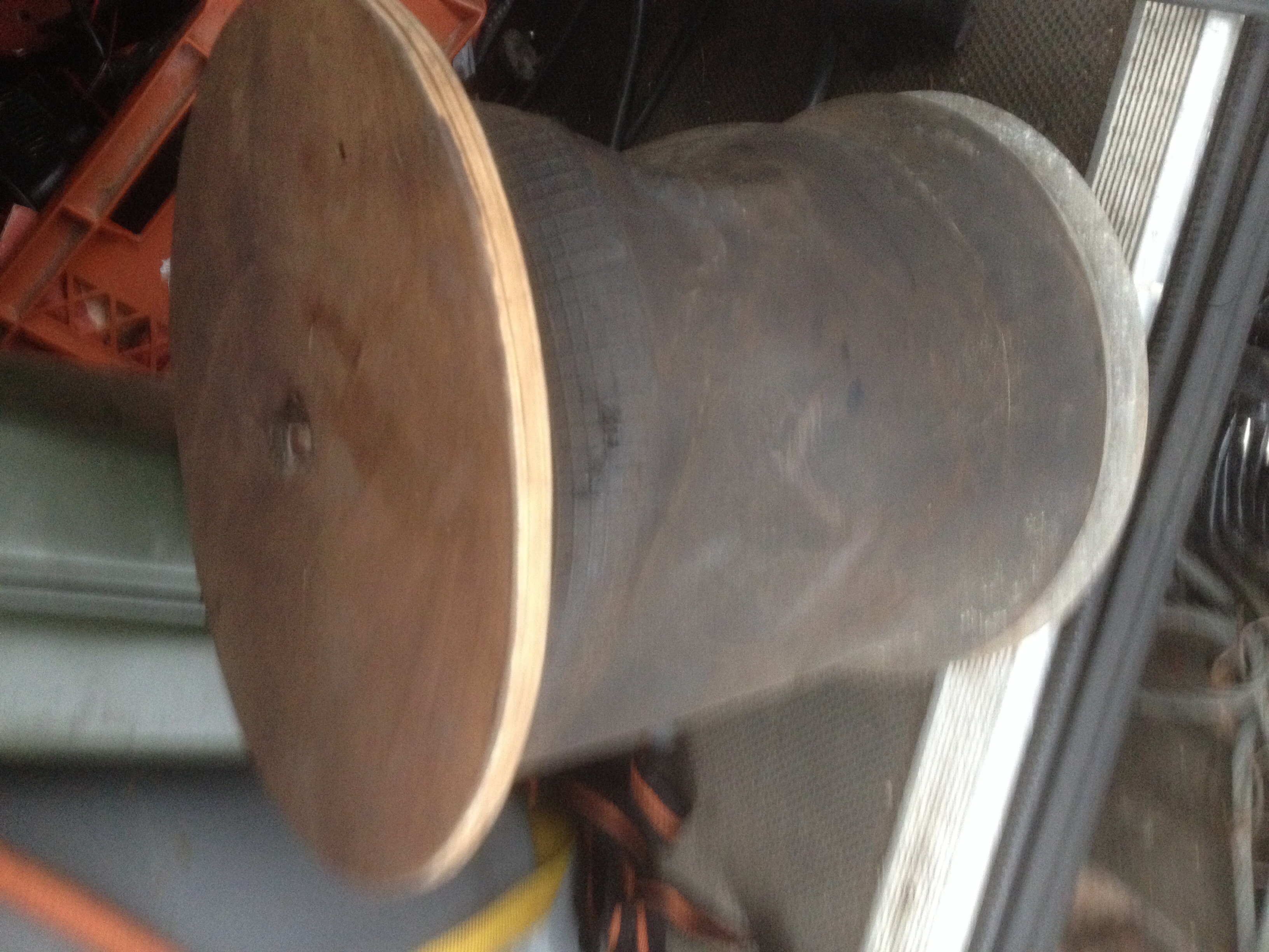

Mikä tohon keskelle tulee ku näkyy jenka?
Siinä kun koitat tuota pussia rullata tuohon maljan päälle, kannattaa varata tovin aikaa ekalle kerralle
Taidan rullata saunassa moisen vekottimen? Sit nipareilla nippuun?

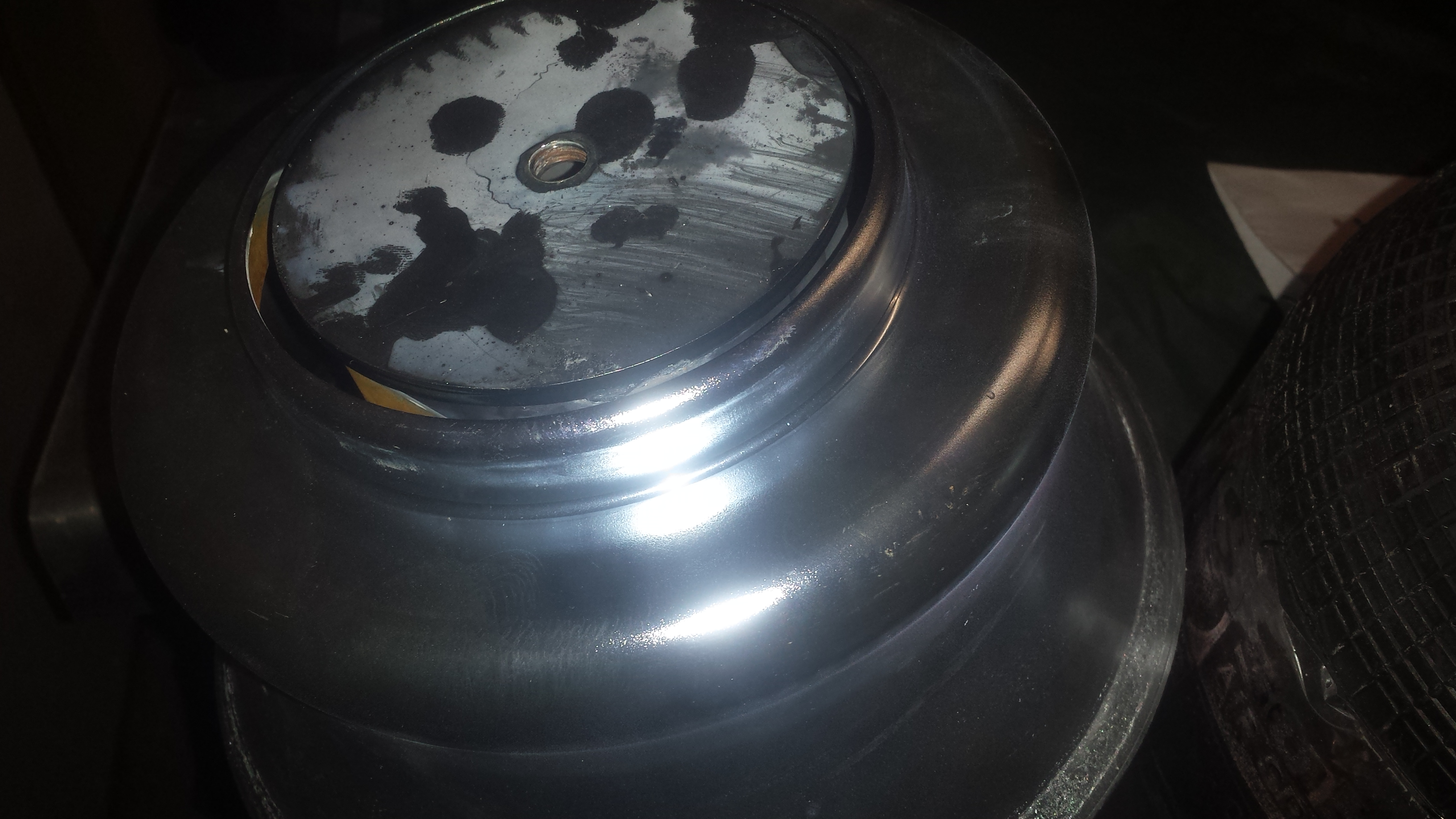

Se on sit oiva apuväline tuo renkasrasva. Kyllä se asettuu ku rasvaat sen sisäreunan kunnolla.
Ooraiti then. Mikäs toi jenka on maljassa? Ei ollu kanikassa?.
Jengaa voi käyttää apuna maljaa irroittaessa. Kiertää siihen pultin ja pyörittää maljaa räikällä tai ilmapyssyllä. Käytännössä ei toimi. Leka ja kipinäkiekko ovat tehokkaampia.

Kyllä se menee. Tempaise se kaksin kerroin ilman alamaljaa. Sen jälkeen malja Fairyllä paikoilleen. Keksintö auton alle, tunkkia alemmas ja painovoima hoitaa loput. Saattaa vuotaa reunoista aluksi. Joskus olen joutunut antamaan suoraan jousen venttiilistä paineilmaa. Auton omassa ei ollut oikein virtausta tarpeeksi.
- pussi.jpg (190.24 KiB) Katsottu 16310 kertaa

Jos haluut rullata suoraan siihen maljaan sen, sun pitää hakee yks dukaton rengas sisään. Paat sen maljan siihen renkaaseen niin et se mulikka menee sinne keskireikään ja pysyy siinä stabiilisti. Pussi siihen tiukasti paikoilleen, että se reikä on tiukasti siinä ulokkeessansa. Fairyä sisäpintaan reilusti ja ehkä sumupullolla pari tippaa vettä.
Sit alat kaksin käsin rullaa sitä pussia sen lautasen päälle, ja hyvä on jos pääsee painaa esim navalla sieltä päältä samalla. Toisin sanoen, samalla ku yrität rullaa sitä pussia, yrität myös maata sen päällä. Sehän ei oo helppoo, ku jos makaat liikaa, se taittuu ja homma kusee, jos makaat liian vähän, kynnet menee verille ja sormiin iskee reumatismi.
Toi on niinku lumilautailua. Sadan kaatumisen jälkeen alkaa sujuu paremmin.

Saiskohan tollaista paikalleen jotenkin alipainetta hyödyntäen?
Ilmapalkeissa on isoja paksuus eroja skuban 20€ palje ohut ja helpompi tapaus.
Ihan itte oon laittanut alamaljan puitten puitten päälle lattialle ja vanerilevy päälle ja siihe pikku reikä , paketti pylväsnosturin alle jossa auto painona, auto alas niin et painaa vaneria ja yht aikaa ilmaa reiästä .
Pylväsnosturin vois korvata hallitunkilla.

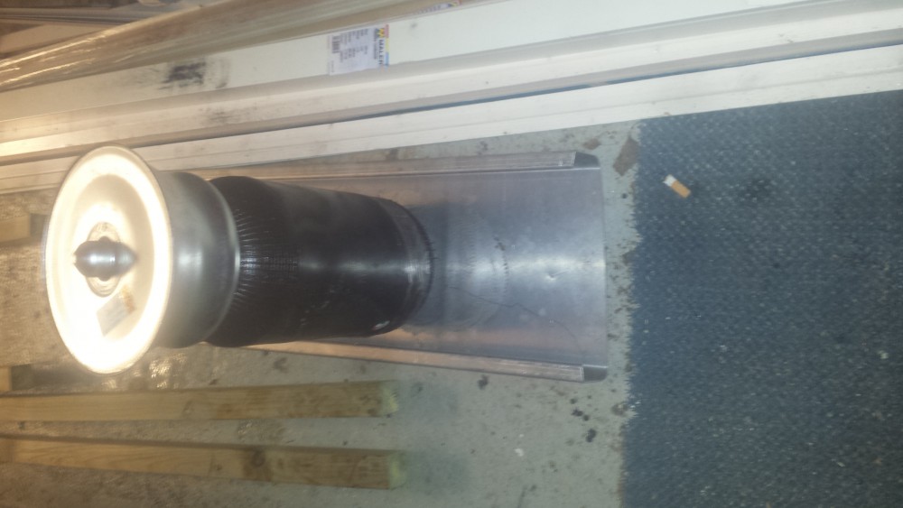

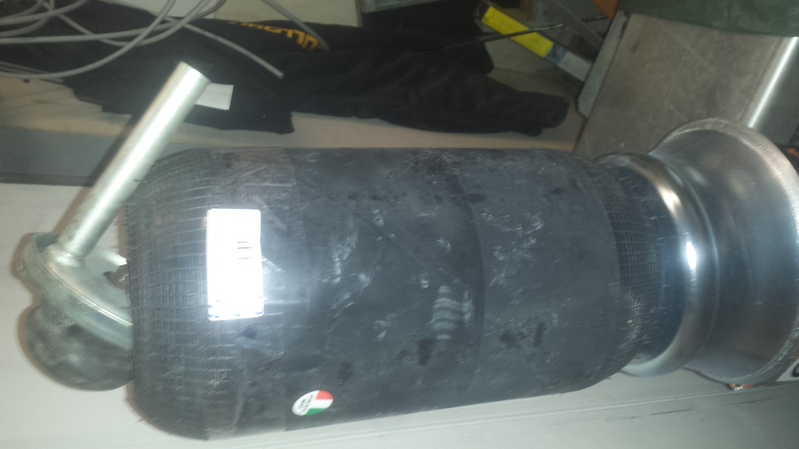

Auton alle tuon voi laittaa ilman sitä ylälautasen keskikartiota. Painaa akselia tunkilla ylös ja kumi muljahtaa alamaljaan. Tämän jälkeen osat takaisin ja pussi paikoilleen.
Tuo kuvan Continental-pussi meni lähes heittämällä.

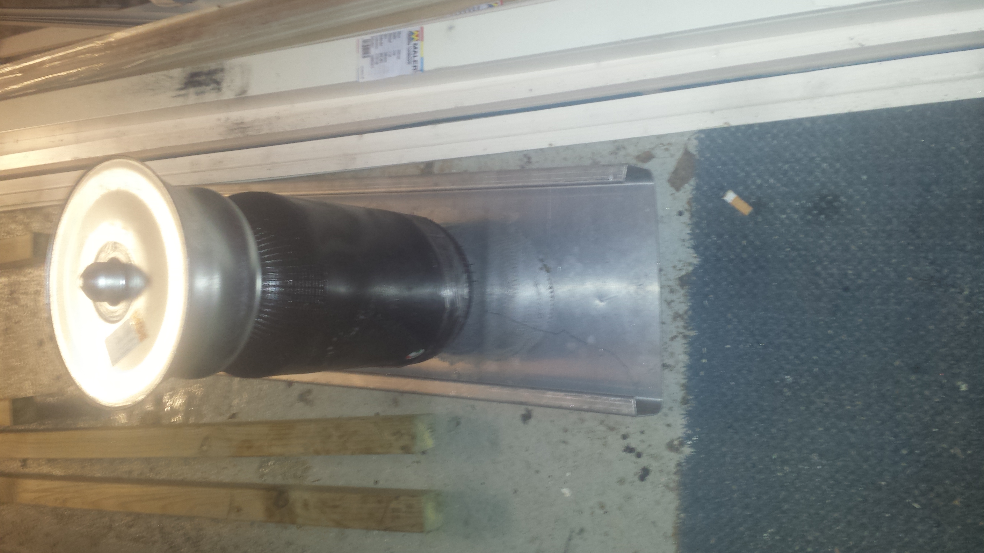

Siinä vaiheessa ku sen saa tällä elopainolla, nivelrikolla ja sydänverellä rullattuu niin paljon ku menee, oon vetäny semmosella markan räikkäliinalla sen vielä niin paljo ku menee. Sit nippu paikoilleen (ylälautanen on paikallaan koko ajan), kevyt kohdistus ja räikkäliina pois välistä. Kandee tässä vaiheessa tarkistaa, et yläreuna menee hyvin siihen rinkulaan. Sit painetta palkeeseen (en oo koskaan tarvinu kikkailla minkään kompuroiden kanssa, vaan auto käyntiin ja purkamaan pukki-, tunkki- ja nelosnelosrytöä auton alta ku kohta lähtee lautta...) ja kovaa ajoo.
Oothan sä rasvannu sen pussukan sisäpuolelta siitä kaksinkerroin taittuvasta kohdasta.
Alalautasen tukenut vaikka kakkosnelosilla,ettei mulju.
Vaikkapa vanerin laittanu yläpuolelle,mistä on sitten helpompi painaa tasaisesti.
Sujuvammin taittuu ku painat alamalja alaspäin suoralla paineella.
Jos sit on unohtanu liukastaa palkeen sisäreunan,kannattaa siihen nyt viimeistään kiinnittää huomiota.
Kun palje on kaksinkerroin alamaljan päällä,opasta patentti paikoilleen ja noilla nepin ohjeilla se sinne asettuu.
Onhan se hyvä kattoo sit ettei hirveen kierteelle jäis,sekin on mahdollista.
