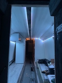

Taas jotaki tullut tuusattua.
Kattoon ledinauhaa, 24v lämmin valkoinen ja 12v (220v/12v muuntajalta) rbg nauhat rinnan varjolistan alle. Lista käsitelty mustalla puuöljyllä.

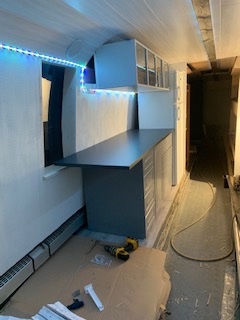

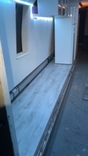

Tämän päivän hommia..
Valoja
Valoja
Lattiaa keittiön alle

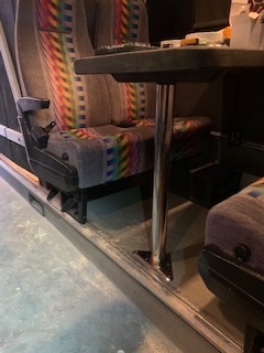

Uudet matkustamon pöytien jalat

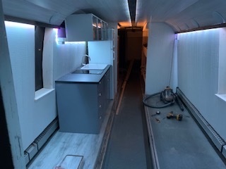

Siihen ne keittiönkaapit tuli. Huomenna pöytälevy lyhentää ja kairata altaan ja lieden aukot niin pääsee jatkaan laminaatin laittoa.

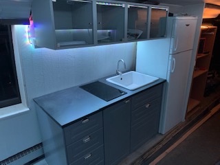

Tämmöinen siitä nyt tuli kun sai kairattua lieden, altaan, hanan paikoilleen ja vetimet. Olen tyytyväinen😊

Joillakin syntyy valmistakin :D hyvähyvä... Kiitos kuvista, niistä on hyvä varastaa ideoita :oops:
Kai määki joskus pääsen sisähommiin, kunhan sais alustan kuntoon ensin. No eipähän tarvi sit ehkä heti taas olla purkamassa kun kerralla tekee kunnolla, mut on se kovaa hommaa...

Mikä induktio taso ja minkä hintainen? Meillä vielä mietintämyssy päässä että laittaisi kiinteän

Ikeasta ja taisi maksaa n.200€ jos en väärin muista🤔 2000w oli maksimiteho pika keitolla
