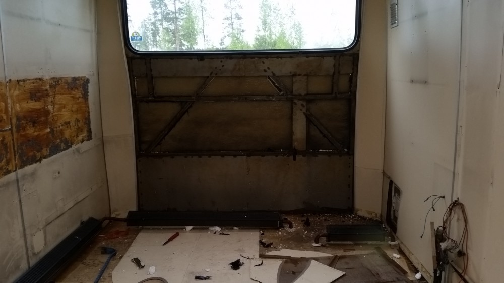

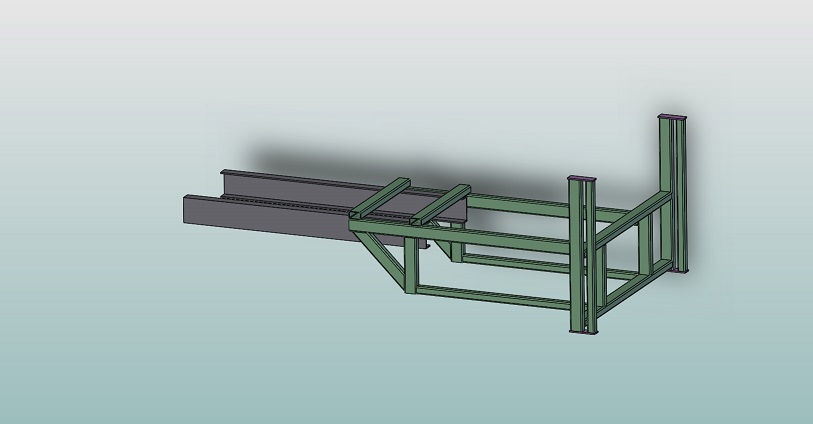

Kattelin noita LÄTSÄN terapiatöllin luurangon kuvia, ja näytti kyllä siltä että sinne korin kehikkoon ei saa mitään riittävän tukevasti kiinni. Kiitokorihan teillä molemmilla on?
Vaihtoehtona on kiinnittää nostin suoraan alustan runkoon (kuvissa harmaa). Askartelin kuvan mukaista ratkaisua. Kun en nyt noista volvon alustoista niin ihan tarkkaan tiedä, niin olettelin että voimanpesä ei ole tiellä. Mitoitukset riippuu sitten siitä kuinka pitkälle alustan runko tulee taakse yms., joten kuvat ovat jotenkin silleen periaatteellisia, mutta eipä noiden mittojen fiksaaminen kohdalleen ole mikään ongelma kun alustan mitat on tiedossa
Jos nyt toi ratkaisu näyttää mitenkään mahdolliselta, niin voidaan sitä sitten hieroa pidemmälle. Ja sen perälaudan kiinnittäminen noihin kelkkoihin on sitten oma lukunsa, mutta nää ongelmathan on olemassa vaan sen takia että keksitään niille ratkaisu...

Näyttää kestävältä rakenteelta. Kriittisimmät kohdat kannattaa ehkä tehdä pultti/mutteri -kiinnityksellä. Niitä voi sitten huoltaa helposti, jos tulee ongelmia. Tuo hitsisauman korjaaminen korin sisällä ei välttämättä onnistu ihan 100% saumalla...
...ehkä U-palkilla nuo isoimmat...laippoja ja korvakkeita pultteja varten. Nämä voi väsätä pajan pöydällä. Rasitus- tai ylikuormatilanteessa rakenne murtuisi pulteista ja hitsisaumat jäisivät ehjiksi.

Re: Volvo B9M MKIII
Joo noi näyttää kyllä asiallisilta siis enemmänkin kun asiallisilta.
isokäsi siitä.
No mulla ei ole kiitokorin tekemä kori tuo on vähämaan tekemä (notta notta kaupuingista
)tai ainakin näin valmistajan tiedoissa on
ja ei siellä ole voimansiirtoa eikä moottoria vastuksina takana, että kädet on vapaat.(vaimokin on joskus noin sanonut,mutta ei siitä tämän enempää
Ainut mikä on niin painoa kun yrittää saada pois ja rakenteet vaatii rautaa ja kunnon rautaa niin....
No painon saa kyllä laskettua mitä tuo tekee.
todennäköisesti joudun tekemään rakenteen niin että siinä ei ole noita alhaalla olevia "vinotukia", tuolla rakenteella menee oikeastaan ainut tavaratila takaa.
no sehä on tehty ratkaistavaksi..ehkä teen siitä ns.neliö mallisen kehikon ylhäältä alas asti
pohjassa takana ei juurikaan ole putkea "tuhlattu"...on tehty aika kevyesti rakenteet.
ja jos ei aika anna myöten niin teen nyt sen vinolla lattialla olevan "ramppi" tsydeemin ja teen sitten ajan kanssa tuon nosturi homman
...ois vaan paljon enemmän "äijä" meininkiä tuossa nosturissa...jos sais vaikka kaverit (mitkä kaverit
) ratavarikolla kateelliseksi kun ois kunnolla väsätty nosturi.

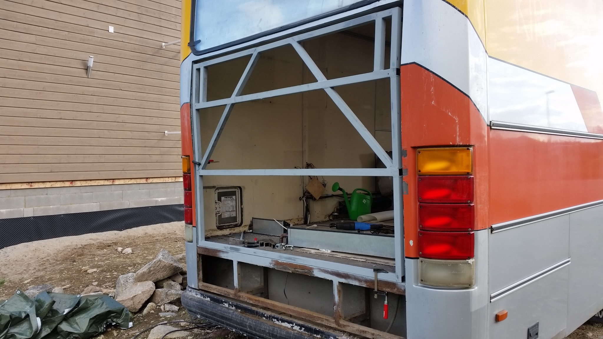

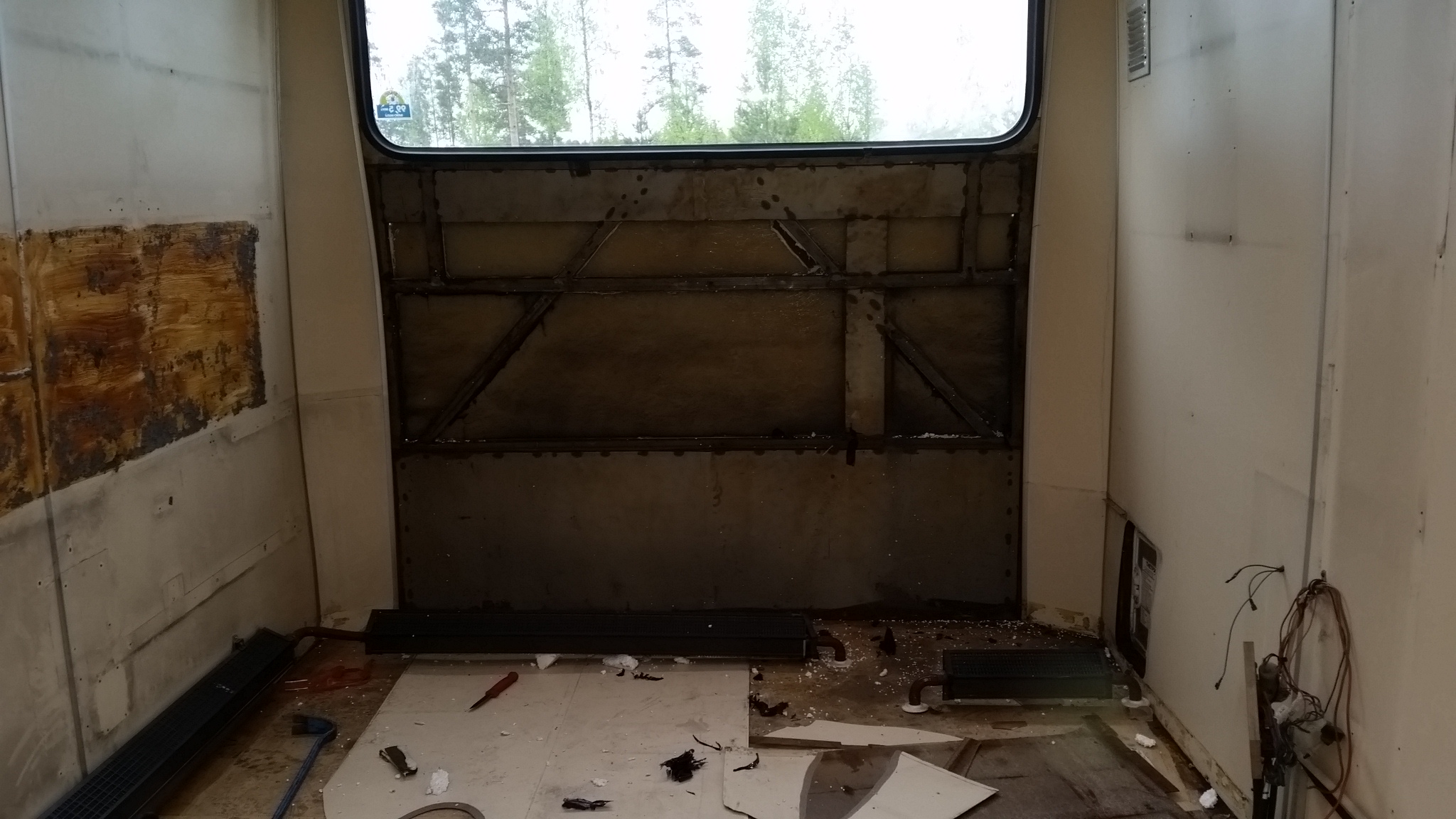

joka tapauksessa huomenna alan purkamaan takaa lattiaa pois niin näen paremmin noita rakenteita..
Iso kiitos avusta ja komppaan neppiä ihan satasella tästä foorumista..parasta lukemista mitä voi lukea housut jalassa
no vitsi vitsi.

Heh... Enpä tiiä hokasitteko että tarkoitin että vinotukia ja vaakaputkia lisättäisiin varsinaiselle seinälle... Eikö sillon saatais ne nostimen "väännöt" suuremmalle alalle... Ja tosta korikehikosta yleensäkkin... Kiitokorissa on katossa kaks putkee päällekkäin... 40x40 ja 40x60 ja ne on koritehtaan toimesta hitsattu toisiinsa kiinni (voin yrittää kaivaa kuvan siitä jossain kohtaa jos haluat...) ja putket on 3mm paksulla seinällä... (muistaakseni...) kiitokorin kehikossa oli muistaakseni kaikki noi "vankemmat putket" tota kolmosta, profiilista riipumatta... Vain ne ohuet vaakaputket oli hepposempaa. Eli kylläkai sen nostimen kuormat kai sais jaettua vähän suuremmalle alalle...? (ehkä...mä oon vaan se "koulutusta vailla oleva legoinsinööri"

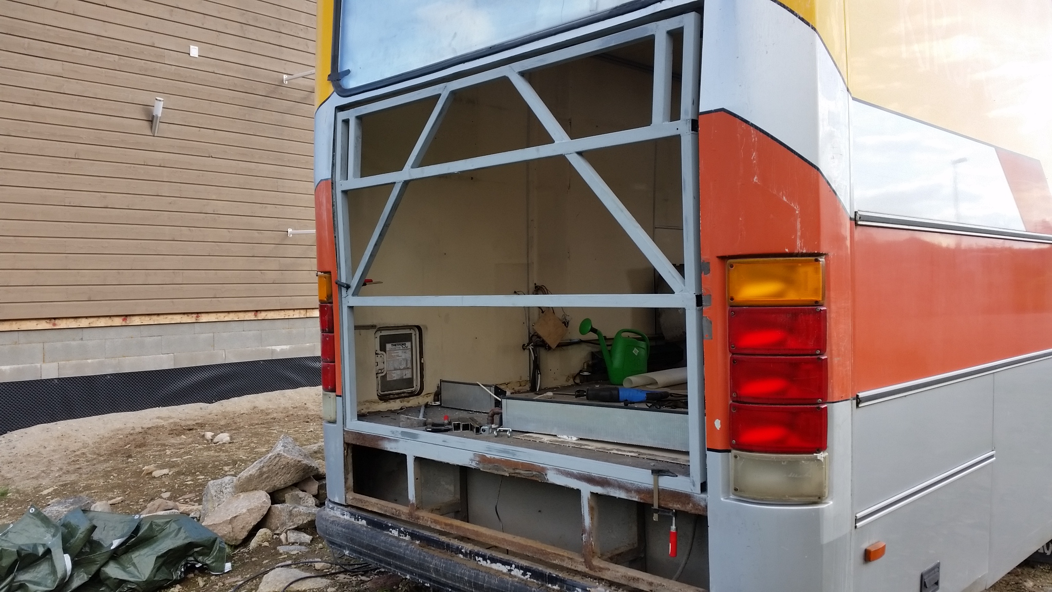

ajatus oli tehdä se häkki niistä sinne taakse juurikin siitä syystä että saisi jäykistettyä korin rakennetta..on kuitenkin melkein 3 metriä takaylitystä ja kori on kevyt rakenteinen..
kattorakenteita sen verran pengoin että ei ole turhan raskaasta tavarasta tehty..melkein lokinpaska läpi menee..

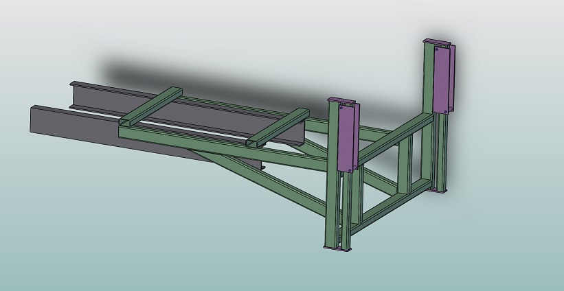

Joo, jos tavaratilaa tarvitaan, niin sen vois tehdä ton alla olevan kuvan mukaisesti. Väännön suhteen toi on vähän hutera, mutta ehkä sais jäykistettyä. Rautaa tossa on joku 250 kg, mutta saahan sitä siitä pois, varmaankin...
Riippuu tietysti siitä kuinka paljon alustan runko tulee taka-akselin taakse, ja muuta sellaista, mutta kyllähän sinne joku kiinnitys keksitään.
Toinen juttu on että ei se nyt ihan mahdotonta ole tehdä sinne korikehikkoon kiinnitettynä. Poikittainen palkki ylös ja reevaamalla saadaan voimat jaettua riittävän isolle alalle, jotta ei tee kipeää. Kaikkinensa tossa tulee eteen se, että alas ja ylös pitää tehdä vahvistuksia (joiden toimivuus jonkunlaisten laskelmienkin jälkeen voi olla vähän niin ja näin kun ei tarkkaan tiedä alkuperäisiä rakenteita ja niiden eroosiota). Onko sitten loppupeleissä helpompaa tehdä suoraan alustan runkoon kiinnitettävää rakennetta? Katon puolella olis ihan kiva, että sinne ei tule mitään ylimääräisiä rasituksia jotka voivat johtaa vuotoihin.

Villi ehdotus mieheltä joka ei lujuuslaskelmista tiedä mitään: Voisiko hissikoneisto olla heti taka-akselin takana niin että hissitaso liikkuisi kokonaan tai puoliksi bussin sisällä? Hissin saisi ainakin suoraan järeään runkoon kiinni.

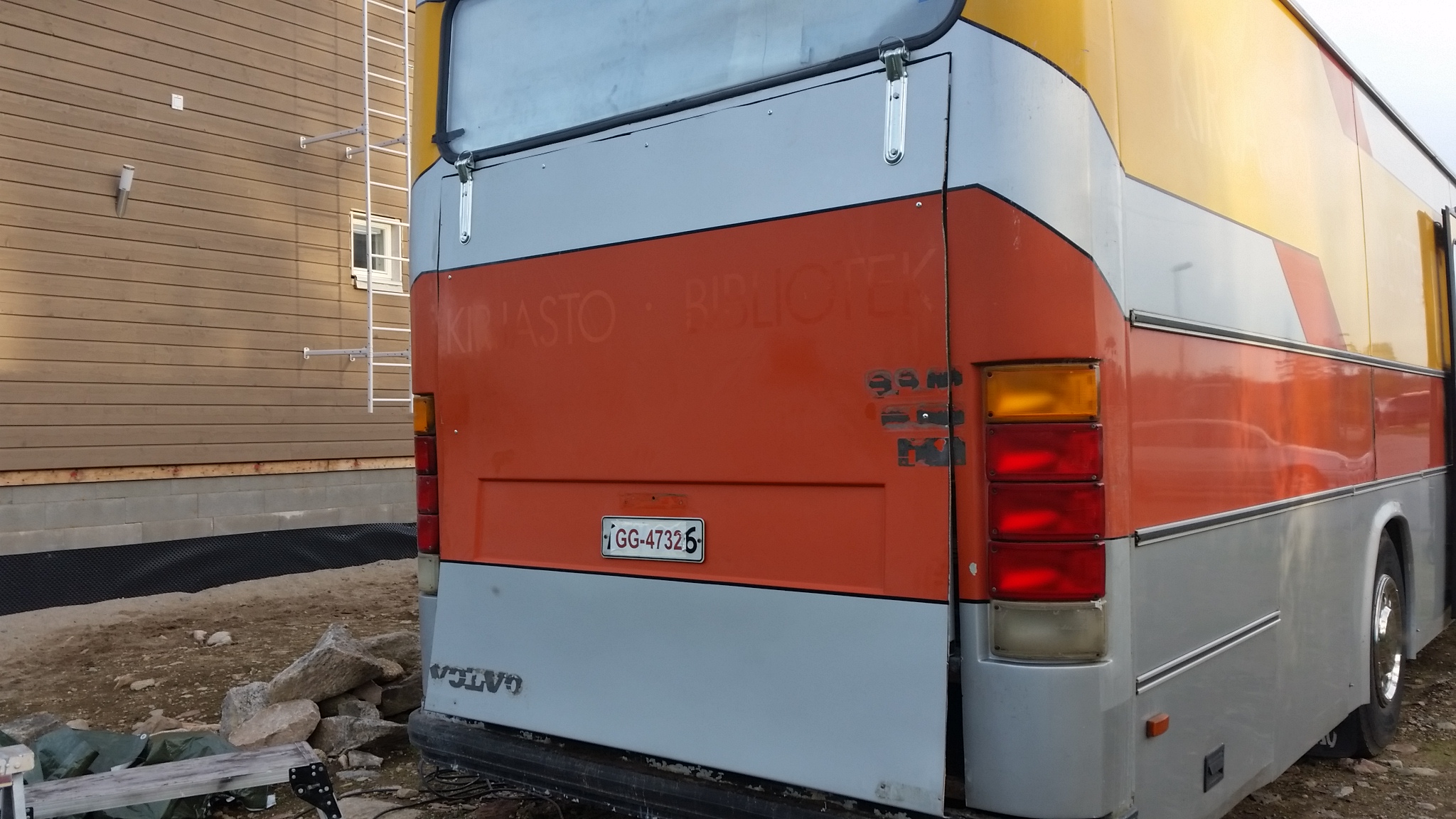

moro..
wonderin ehdotus on kyllä villi...mutta kyytiin nostettavan auton pituus on juuri ja juuri sellainen että menee pyörän koteloiden päälle niin ei toi sisämitta riitä toteutukseen asti..
hetken mietin sellaista ratkaisua mitä käytetään eläintenkuljetus autoissa et taka-akselin takaa kori poikki ja nivel alaosaan ja sitten lasketaan korin takaosa puskurin varaan ja romppeet kyytiin ja kori ylös..tähän ois riittänyt sylinterit takakulmaan molemmin puolin (samaan tyyliin kuin käyttävät DTM kilpureissakin renkaiden vaihtoon sylintereitä)..no annetaan tämän olla
viimeisen kuvan mukainen siitä täytyy tehdä koska saa sitä tavaran paljoutta mukaan..on teltta,varikkolattia,työkaluvaunaua yms..
28.6 on sopivasti sunnuntai ja jos ei tule muutoksia niin saattaa olla niin että kotosalla ollaan..(ainakin omastamielestä...vaimo ja lapset on suurin muuttuja

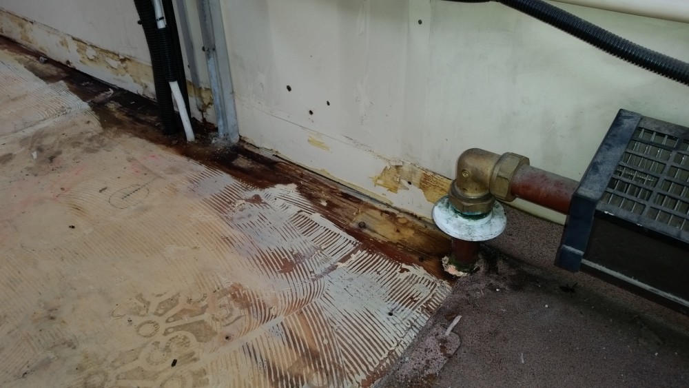

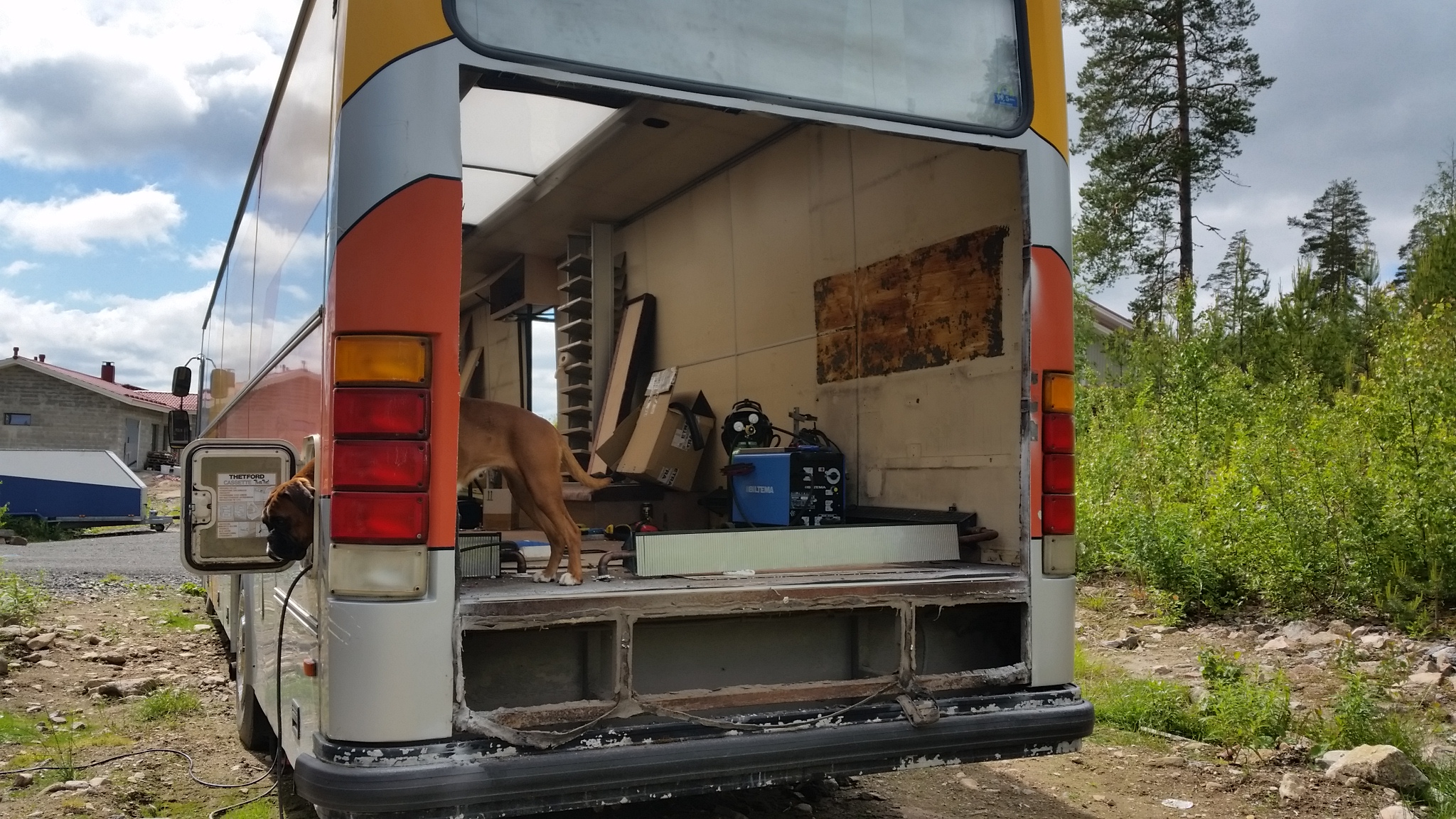

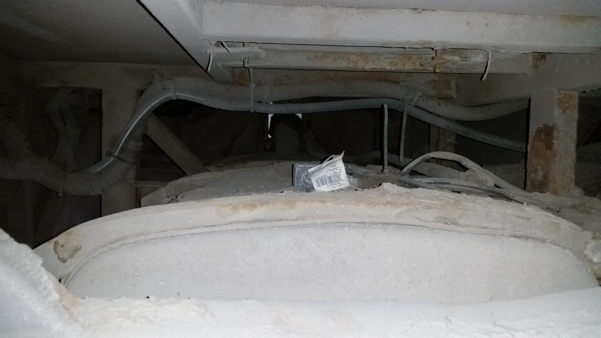

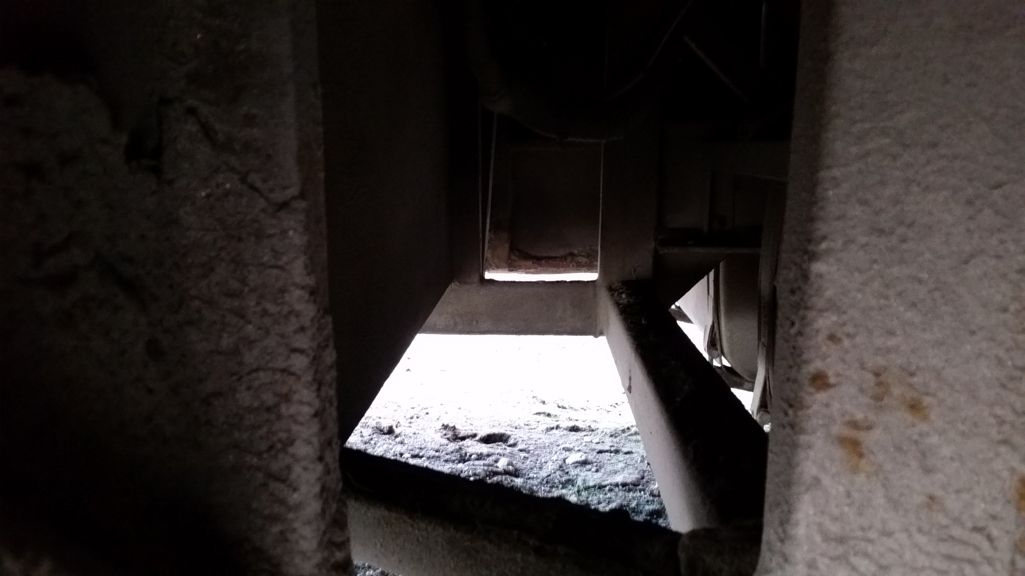

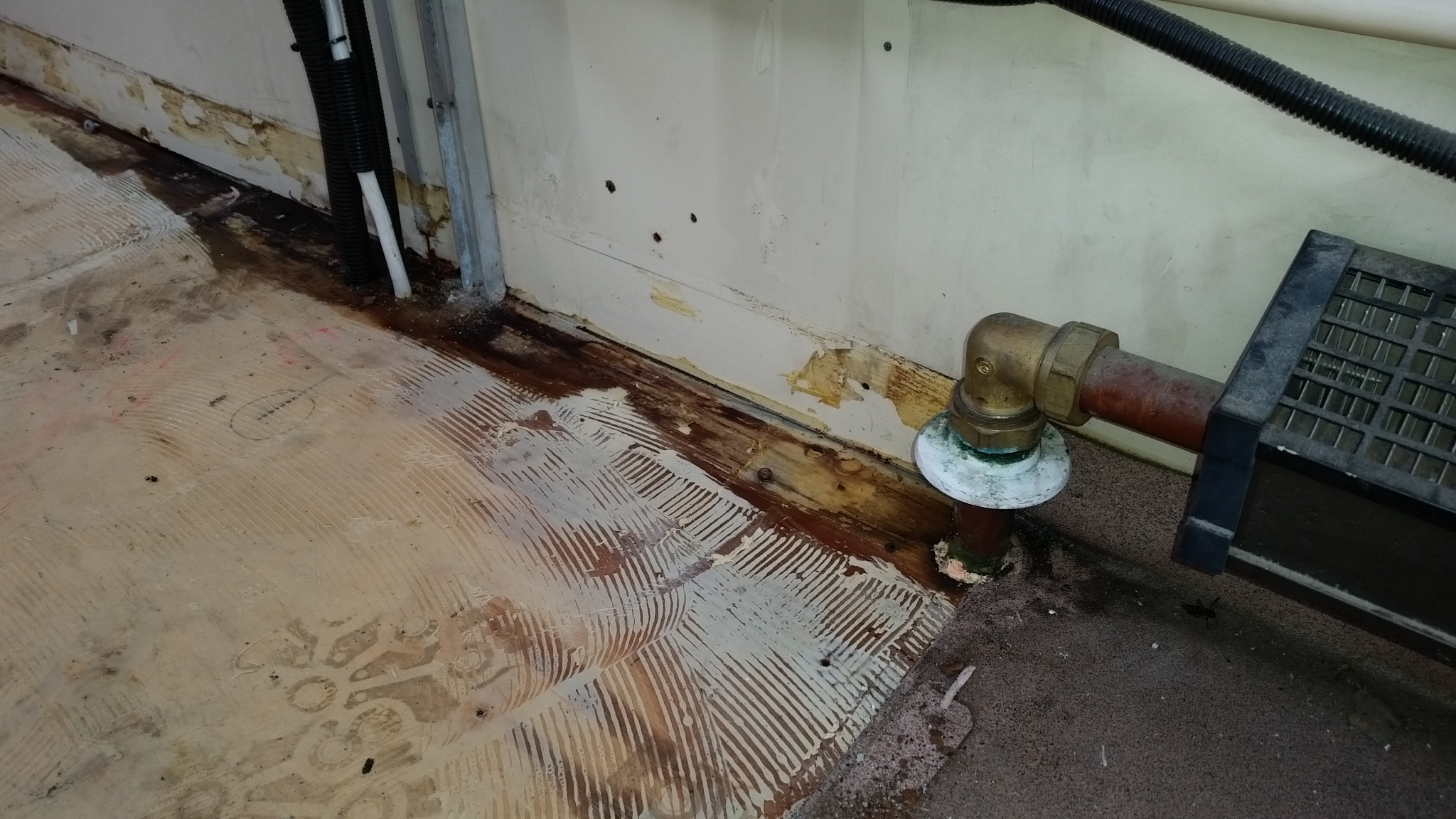

Onko sulla vanha mutta villi sama Vähämaan koritehtaan tekemä auto? vai onko kiitokorin tekemä?
Aloitin tutkailemalla alustan rakenteita ja runkorakenteet tulee n. 2m päähän takaseinästä..siinä on 80x80 putki palkkien välissä..sen tilalle laitan 50x100 putken korin reunasta reunaan niin siihenpä on hyvä alkaa tukemaan tuota rakennelmaa..ja samalla tuossa tuumailin että tuosta takaosasta nostaisin lattiaa ainakin 20 cm ylös päin.
syy siihen on takarenkaan takapuolella oleva "tyhjä" kotelo..
siihen saa tehtyä hyvän tavaratilan korkealla luukulla vähän niinkun oikeissa busseissa..kun joutuu kuitenkin repimään lattian siltäkin kohdalta auki..muuten rakenteet näytti olevan kohtuu hyvässä kunnossa
tankit näkyy tuossa oikealla puolella...niistäkin meinasi että jos ulommaisen heivais pois ja rungon väliiin jäis se ainokainen..sinne sais kans tavaran säilytys tilaa..
löyty myös hiukan pehmenemässä olevaa puuteollisuuden tuotetta...kivasti tuo patterin putki vuotanu ja tuo wc tyhjennys luuku...
samoin pölyä oli kertynyt kiitettävästi...

..ja toi nosturi projekti hoidetaan sekin heti kun saan pähkäiltyä pari ihan pientä käytännön asiaa loppuun..kun tuli sellainen ongelma ,että kuin tuon saa laskettua aivan maan tasoon asti.
tai tietysti "totaalisella" rakenteen muutoksella..se kelkka pitää saada sinne runkoputken sisään,että sen voi laskea alas asti.
ja kaikki tämä sen takia kun autossa on vain maavara 8cm mikä siihen kyytiin on tulossa

jotain muka sain aikaiseksi 30 minuutissa..(todellisuudessa oli hommissa 2 tuntia mutta meni loppu aika kenkien irroittamiseen lattiasta
kun ei sitä tullu ajatelleeksi kun tuota mattoa repi että kun se liima jää siihen levyy ja päivän aurinko lämmittää autoa kuinka liima on notkeaa lämpimänä...
)..ja nyt näyttäs siltä että turhaan sitä mattoa vielä revin
No yhtä kaikki kuvan sain otettua kun olin saanut kengät irti lattiasta.
seuraavana rälläkkä laulamaan ja noi putket poikki ja samalla vedolla toi kuitukoppa eli reikä ulos asti...teen kehikon vielä tuohon samaan runkoon niin saan siitä tehtyä luukun ..ja ei siellä pahasti ruostetta ollut vaikka kuvasta voisi niin luulla..onneksi.
patterit tarttee kans heivata...ei joku satu tartteemaan...ois eri mittaista pätkää kohta tarjolla...karhulimpparin hinnalla

hiukkasen oli taukoa taas projektissa mut kun tuli pitkät pyhät niin aikaa jäi johonkin hyödylliseen
Tuli "annettua" tuolle projektille nimi..tai itse asiassa oli nimi jo annetukin mutta on tarrat revitty pois ja niistä näkyi enää himmeä muisto auton kyljessä...
no nyt nimi otetaan taas käyttöön =Mathilda
Niin ja kun nyt noiden "naisten" periä tulee muutenkin katseltua
Pääsee sit tekemään sängyille rungot..
heitänpä tuon ainokaisen kuvan minkä otin...ja koiruuskin työntyi heti samaan kuvaan
