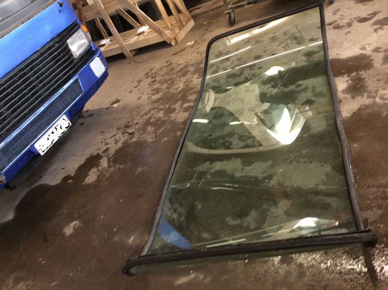

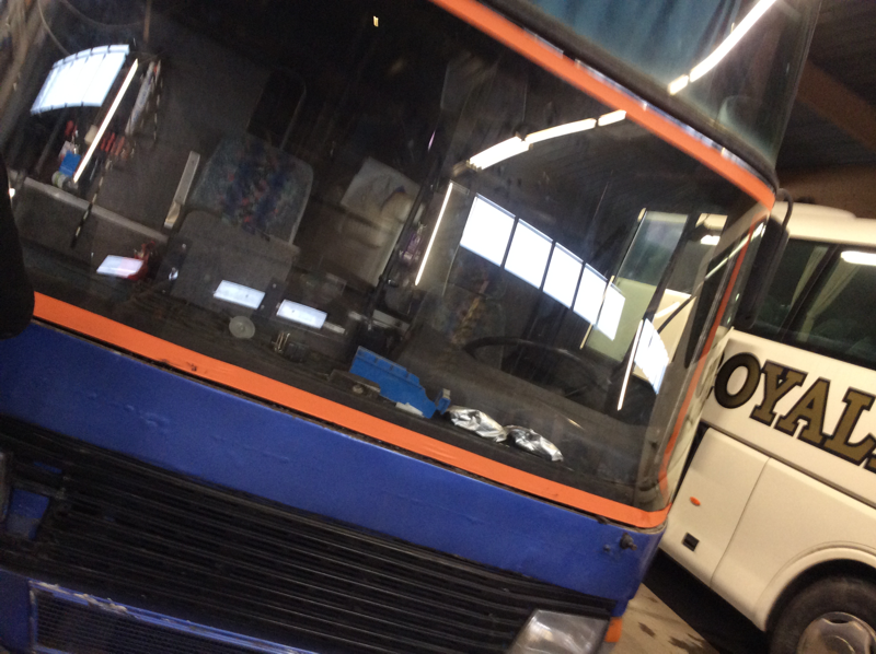

Ei mennyt lasinvaihto helpoimman kautta.
Joo - lasin tyyppinumero oikein, mitat oikein. Auton kuva oli mukana tilausmeilissä. Eli kaikki kohdallaan. Ruutu oli 4cm leveämpi yläreunasta. Vissiin noissa Berkhofin keuloissa on eroja.
No - tiivistelasi muuttui liimalasiksi. Pajalla nakerrettiin rosterilistoista uuden kiinnityskohdat keulaan ja paljon liimaa väliin. Sehän on kuin uusi. Yön yli saa kuivua lämpimässä tallissa ja huomenna olisi tarkoitus tuoda auto takaisin kotiin.
Kuva kertokoot enemmän kuin tuhat voimasanaa... josko sitä vahän vasaralla kutittelisi.

Tulikos isokin lisäkustannus tosta?
Re: Rölli-Berkhof
Lasitkin on yksilöitä, sanoi oulun lasimies, joka oli sovitellut johonkin bussiin neljää eri tuulilasia, samalla tilausnumerolla kaikki. Onhan nämä korit kaikki vähän yksilöitä, joka näkyy ovien ja lasien sovituksista. Eipä se onnistu aina autotehtaallakaan, tilattiin muinoin kaksi uutta ducatoa, joista toisen liukuovi ei pysynyt millään kiinni. Koska oviaukko oli 1,5 cm liian leveä. Huollossa laittoivat paksusti prikkoja lukkojen alle mutta siltikin ovi pullotti ihmeellisen näköisesti.
Re: Rölli-Berkhof
Kai tuosta muutama lisätunti tulee arvioidun lisäksi. No itse olin pajalla auttamassa, kai siitä jotain armoa saa.Iski kirjoitti:Tulikos isokin lisäkustannus tosta?
Ei mennut ihan plop. Enemmänkin. Plop ei jinks, plop, eiku, tota, öö plop, miettimistauko, lisää liimaa, "kyllä siitä vielä auto tulee" - sanoin minä. No nyt on Röllissä ensimmäiset rosteri-osat. Paalin jäljiltä jää neljä nyrkin kokoista murikkaa Sika-liimaa ja nuo rosteriraamit.
Lasit ovat yksilöitä. Uusi ja vanha olivat yläosaltaan melko eri sukuhaaraa. No - ei haittaa linssi on siististi kiinni. Toista samalla keulalla olevaa Berkhofia ei tule vastaan, joten saan luvan olla tyytyväinen tuon numeroa isomman lasimuotin löytymiseen.
Sitä saa mitä tilaa. +/- 40mm.

Auto haettu takaisin kotiin. Pelottava ajaa, kun lasista näkee niin hyvin läpi...
Re: Rölli-Berkhof
Tiedän tunteen
siinä alkaa väisteleen kaikkia risuja ja lintuja
