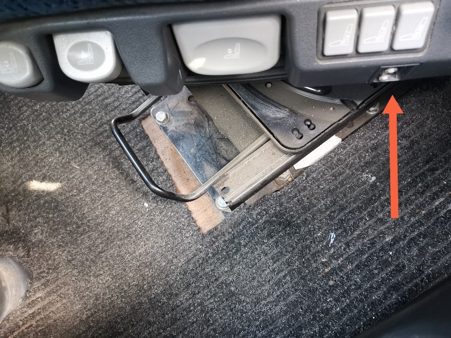

Pikku tutkimuksen jälkeen sain selville, että tuo keskimmäinen vipu on nimeltään "swiwel" eli käännös, mutta siitä ei tapahdu mitään edes auto käynnissä, joten penkissä lienee vikaa. Pitänee selvittää.

Tuosta nuolen osoittamasta napista vapautuu kääntö.
Penkin kääntö.
Penkin kääntö.

Nuo kaksi päällekkäin olevaa jousitettua nuppia tuossa aukossa? Pitääkö olla paineet että toimii?
Linjuriauto on maantien ässä
Carrus 502 B10M-C700
Jos ne on ristiselän / sivu tukiosan säätimiä ne on ilmapusseja raskaassa kalustossa., vanhemmiten vuotaa parkissa
tyhjäksi. Jaa. Olihan nuoli kuvassa..
jiipee
Viestit: 113
Location: Kempele
Viesti Kirjoittaja jiipee »
seepra kirjoitti: 14 Heinä 2021 17:59 Nuo kaksi päällekkäin olevaa jousitettua nuppia tuossa aukossa? Pitääkö olla paineet että toimii?
Juurikin ne ja pitää olla paineet.

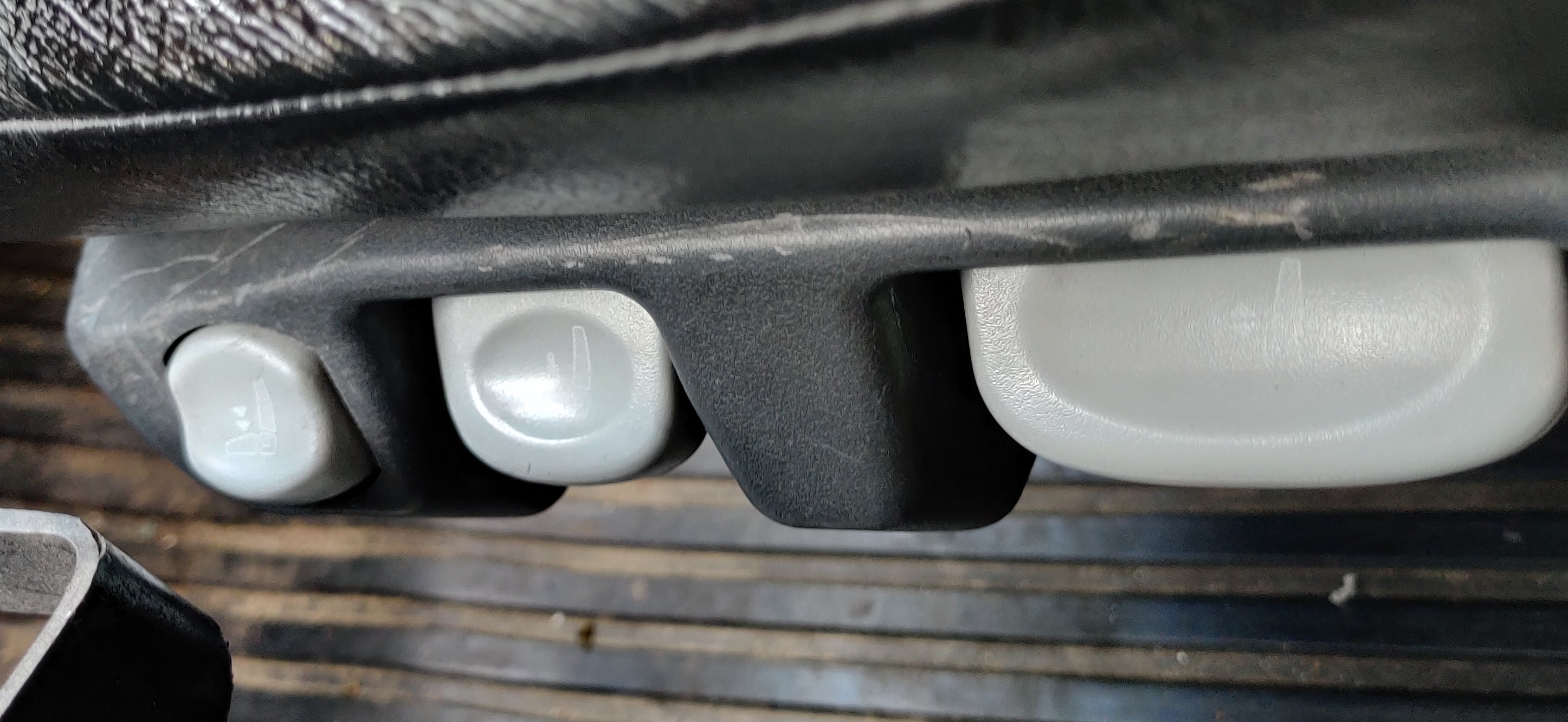

Ovatko nuo napit olleet tehtaalta lähtiessä tuollaiset? Jos ovat, niin onko tuolta Isringhausenilta loppuneet painikkeet juuri tuossa vaiheessa?

Ne on keinukytkimiä ( air) ylöreunasta lisää + / ala reuna - vähentääpainetta.

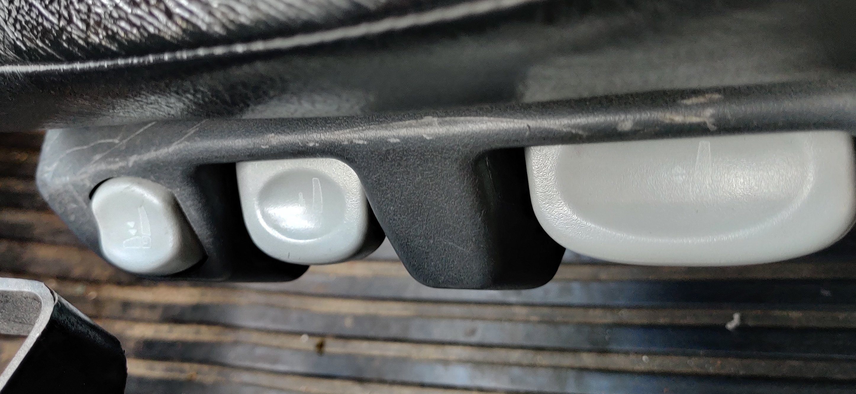

BussMAN kirjoitti: 14 Heinä 2021 21:22
seepra kirjoitti: 14 Heinä 2021 20:45 Ovatko nuo napit olleet tehtaalta lähtiessä tuollaiset? Jos ovat, niin onko tuolta Isringhausenilta loppuneet painikkeet juuri tuossa vaiheessa?
Mutta tuossa kohdassa ei ole mitään keinua, tuossa on vain kaksi pyöreää jäykkää nuppia jousitettuna.

seepra kirjoitti: 14 Heinä 2021 21:55
Ei ole tehtaalta lähtiessä tuollaiset. Kyllä siinä vipu on päällä mutta tuntuu olevan enemmän sääntö kuin poikkeus, että se vipu lähtee irti (rikkoutuu) ja sitten se jätetään vain nuin koska toimii kuitenkin ja ei näy kenellekkään.
Nuo ylemmät keinuvivut ristiseläntuelle, sivuttaistuelle yms.

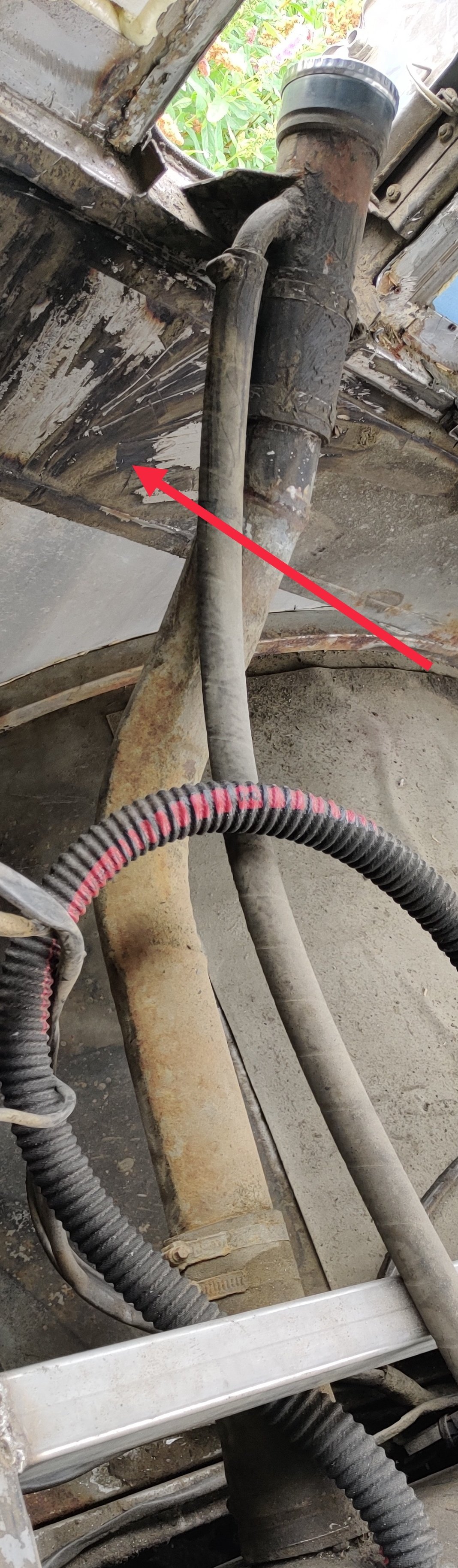

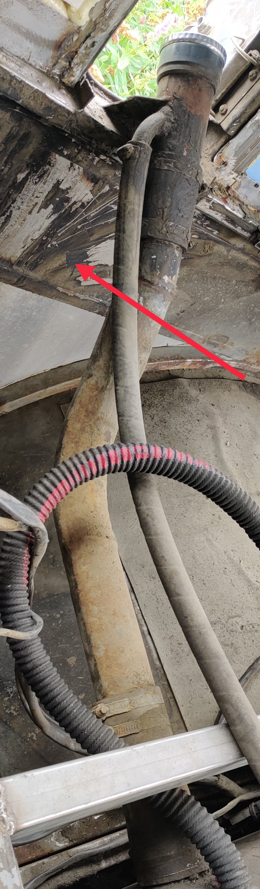

Samaan vauhtiin tässä suunnittelen tankin putken siirtoa vähän otollisempaan paikkaan. En itse harrasta 60 litraa minuutissa -tankkausta, joten olen varovasti harkinnut tuota tankin putken laskemista vähän alemmas jotta olohuoneen kalusteet sopivat olemaan ja lattiaan ei tule valtavaa pattia.
Oheisessa kuvassa näkyy nykyrakennelma, joka on luvattoman korkealla. Ajattelin pudottaa polttoaineluukun tuohon, mihin tuo punainen nuoli osoittaa. Tuohon laittaessa tuohon putkeen tulisi 10 cm nousua. Korkki päässä on tiivistekorkki jossa on kierrettävä lukko eli pitäisi pitää dieseliä.
Mitä mieltä arvon raati on tästä suunnitelmasta?
Kai tuon alemmaksi voi laittaa - jos korkki on tiivis. Onko tuossa tankissa joku korvausilmaputki?

Paikkakunta: Liminka
Viesti Kirjoittaja seepra »
On siinä varmaan, tuossa tankin päälle menevässä nipussa oli joku joutilas putki joka loppui muutaman kymmenen sentin päässä.
