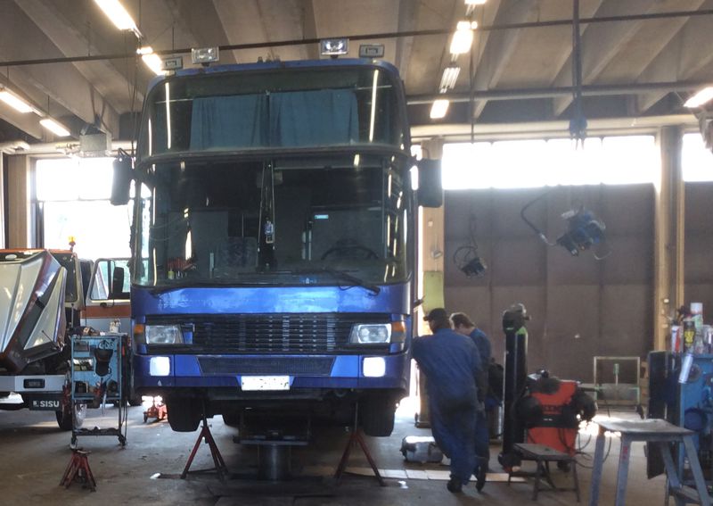

Ikuisuusprojekti öljysäiliö 2.0
Hankin Röllin 2010 heinäkuussa, joten katiska on tärvellyt vihtiläistä seutukuntaa jo neljän vuoden ajan. Samaisena suven hankin Paimelasta rosterisen öljypöntön mustarautaisen seuraajaksi.
Asennus on antanut odottaa. Vaikka vanhan säiliön kanssa sai olla aina varovaisena. Siinä sai pysymään vajaat kymmenen litraa oljyä. Mikäli säiliöön laittoi enemmän, ne valuivat katuun..
Eihän tuosta selvinnyt ilman ammattiapua. En saanut kotikonstein nostettua autoa tarpeeksi korkealle, jotta olisin saanut säiliön turvallisesti vaihdettua. Säiliö sijaitsee heti kuskinpuoleisen eturenkaan takana. Vanhan säiliön irroitus ja uuden kiinnitys vaati työtilaa.
Pikku homma paikallisessa rekkapajassa. Näppärät kaverit ja oikeat työkalut. Toisin on kotipihassa
"Uusi" rosterinen säiliö maksoi muutaman kympin. Koiviston Auto oli joskus teettänyt kalustoonsa kouvolalaiselta Kovi-firmalta uudet tankit. Vanhasta säiliöstä kaavailen postilaatikkoa portinpieleemme...

Olis se erikiva jos "kotipihassa" olis ton kokonen oma halli missä pystyis tekee "pikku viksauksia"...
Vaikka meikäläisen vuokraloossissa on betonilattia ni silti mä kaipailisin nosturia/ rasvamonttua, olis moni asia mukavampaa ja ennenkaikkea turvallisempaa tehdä...
