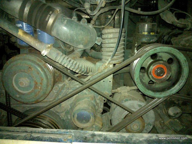

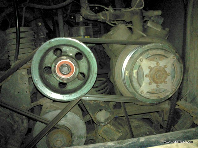

Kysymys: Miten paljon löysää näissä hihnoissa pitää olla? Paljonko keskeltä painaen pitäisi antaa myöten?
a) tuo pitkä hihna
b) noi lyhyet

Onko se silloin sopiva kun hihna vielä kiertyy 90 astetta

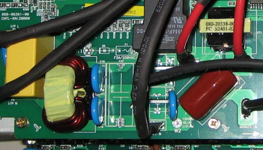

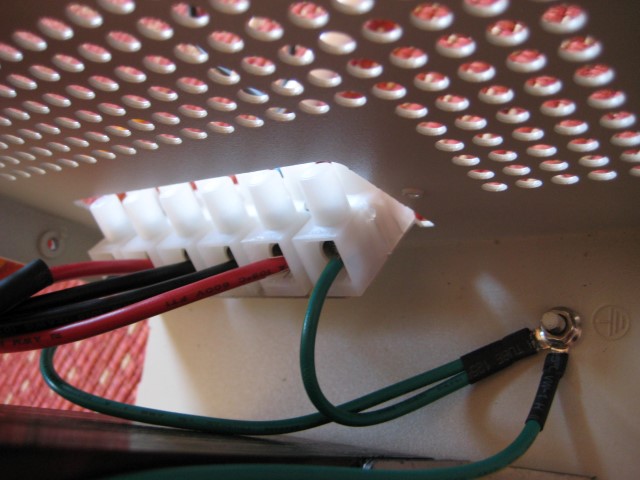

Ja vaikka ois karavaanari-tökkeli niin sekään ei oo välttämättä oikein kytketty =D Ettei nuo jännitteet nyt tulis sinne tosiaan konkkien läpi, virtaa tuskin on nimeksikään. Suojamaa on kytketty tulevan-lähtevän ja kuoren kanssa, ja se täytyisi kytkeä auton runkoon. Itsellä pelasi vikuri hyvin invertterin perässä, mitä testerillä räpsyttelin, ja tosiaan kaksinapainen että katkaisee nollankin.

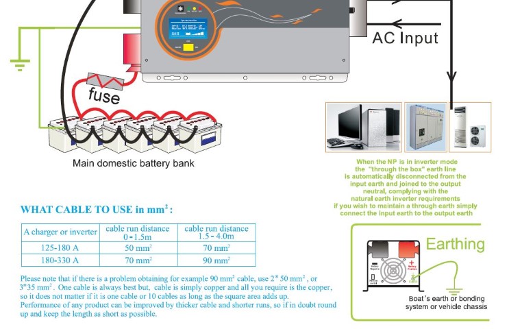

On hyötyä varmasti. Sivu 3, siellä mainitaan tuosta monisäikeisestä kaapelistakin. Vaikka asia ei ole uskonasia, niin en jaksa uskoa että yhden kulkurin aikana kerkeis mmj karkaistua niin paljon että katkeisi. Onko kellään kokemusta moisesta? Itse käytin ja tulen käyttämään mmj:tä jatkossakin.

Noissa teidän huippulaittessahan on vielä laturitkin mukana, joten ne on sitäkin kautta kiinni valtakunnan 230v verkossa. Tuossa Studer Innotecin AJ 2400:ssa on vain "akku" sisään kytkentä, eli se on siltä osin omillaan, mutta toi runkoon maadottaminen täytynee tehdä. Vaikka vähän kyllä huimaa laittaa 230 vaihtovirta järjestelmästä kytkyjä tuohon runkoon. Sitten oikeassa vikatilanteessa, mitähän kaikkea elektroniikkaa savuaa bussin laitteista... no toki saattaa olla pienin murhe...

Ei tuo auton oma järjestelmä tuosta runkomaasta pahastu. Maadoitus estää korin jänniteiseksi tulemisen vikatilanteessa. Muuten voi tuo puolivaihe karata rikkoutuneesta käyttökojeesta runkoon. Vertin vikuri estää tämän, mikäli maa on kytketty ohjeen mukaan.
