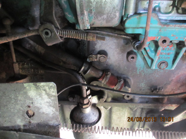

näyttäs tulevan tosta kaasuvivun akselista koneen puolelta toi öljy.Ei kellään sattus olemaan tollasen pumpun räjäytyskuvaa???

Ei sieltä mitään lentele. Pultit on vähän ahtaissa paikoissa moottorin puolella. Takaisin laittaessa siinä on sellainen kuppiviritys, joka pitää saada kohdilleen. Ja se pumppu pitäisi myös silloin täyttää öljyllä. Kyljessä on proppu. Leikkaa muuten ehkä kiinni odotellessaan koneen öljypumpun öljyjä. Näin ainakin minua ohjeistettiin. Muut täällä forumilla varmaan tietävät paremmin.

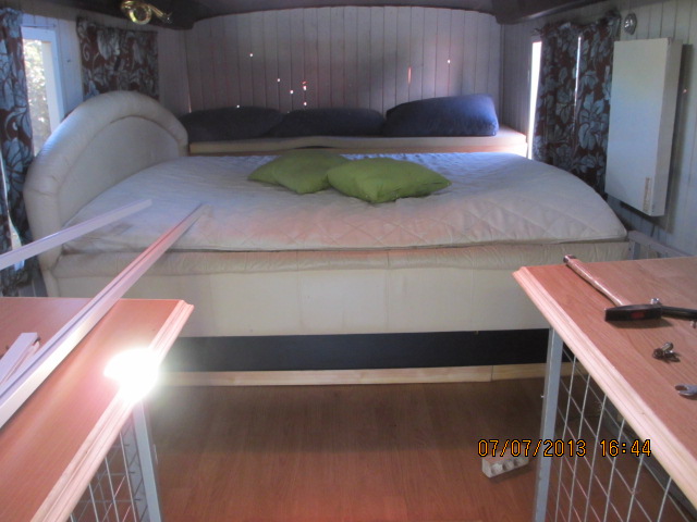

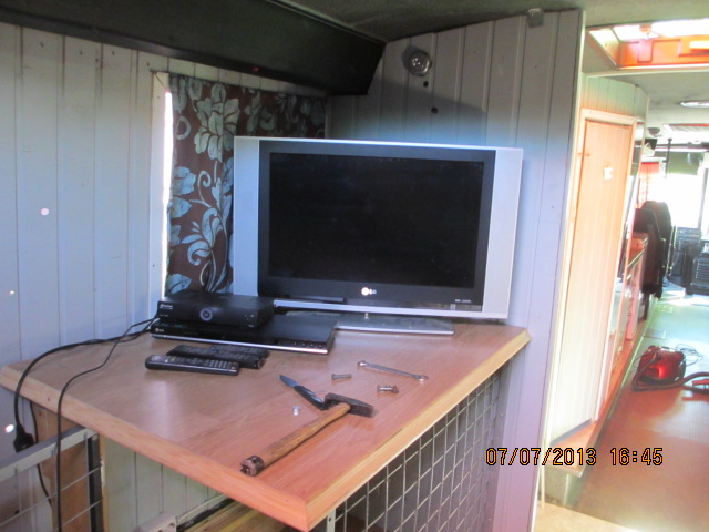

no niin se olis sitte kaikki pintapellitkin laitettu loppuun ja listat vedelty paikalleen.Oli muuten viimenen kerta kun ostan honkkarista poranteriä.Oli meinaa kovaa rautaa toi mitä hitsasin tohon koppaan tai sitte huonoja teriä,kolme terää per reikä.Makkariosa on taas kuosissa.Huomenna alkaa telkkarin ja muiden sähkövehkeiden sisään kantaminen.Eikö 32" ole riittävä tollaeen bussikäyttöön.Ainakin sellanen sinne nyt tulee kun halvalla sain.Tosin vaatii digiboxin toimiakseen.

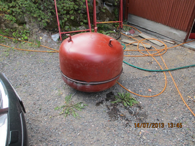

Jaahas ohjelmassa tänään paskatankin tekoa.250 litrasesta paisuntasäiliöstä 10 sentin siivu välistä pois ja sopii ruumaan todella kivasti.

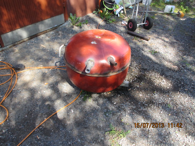

tän viikonlopun aikaansaannokset.Paskitsatankki on vielä vaiheessa mut hyvällä mallilla :D

Vaalea paneeli tuo kyllä raikkaan ja leppoisan fiiliksen. Puoleensa vetävä makkari. Hienoa! :)

En sitte ainakaan 5 vuoteen ole puikkokoneella hitsannu.Nyt rotasin ton paskapytyn kasaan ja se jopa kestää vuotamatta 4 kilon paineen.
