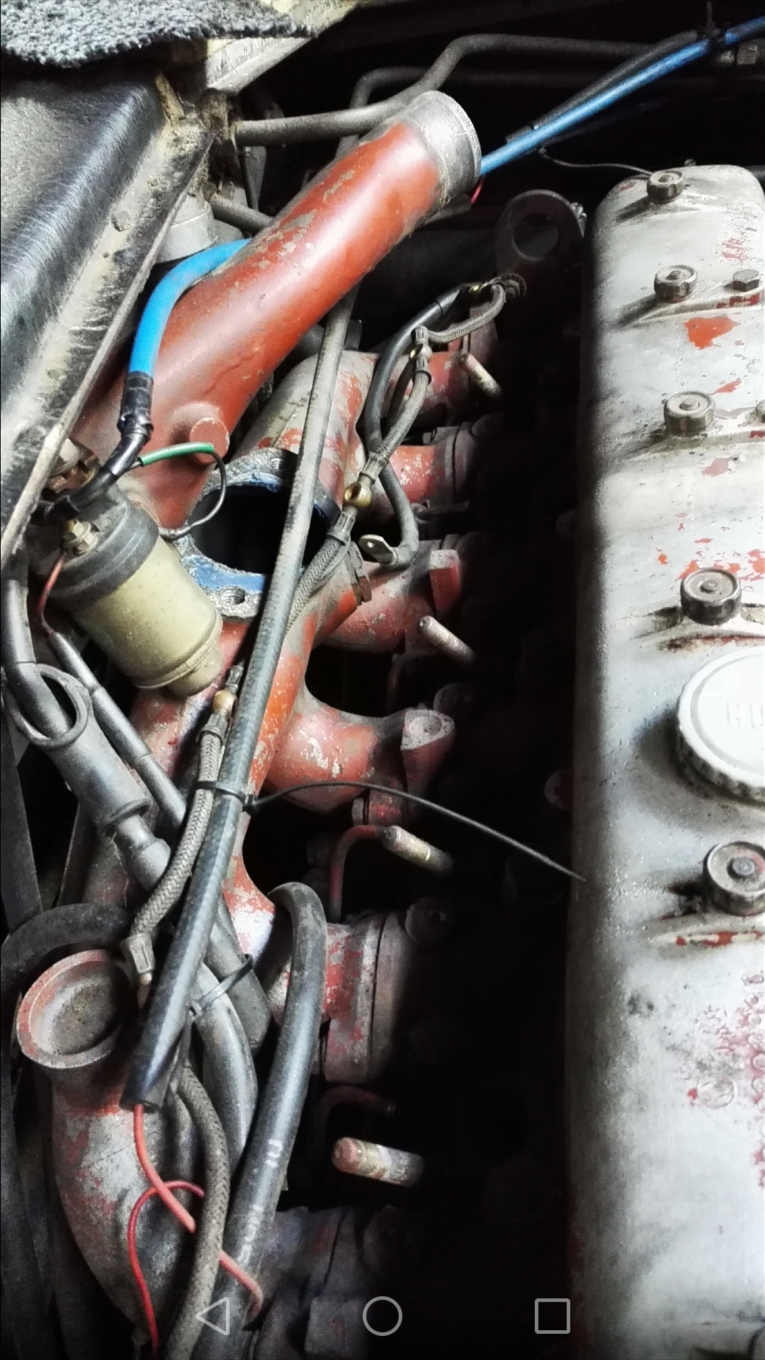

Olemme käyneet nyt alustaa läpi. On pesty ohjaustehostimen viime syksyn katsastuksessa roiskaisemat öljyt ja muu töhnä pohjasta ja moottorista. On vaihdettu öljyt, suodattimet ja hihnat.

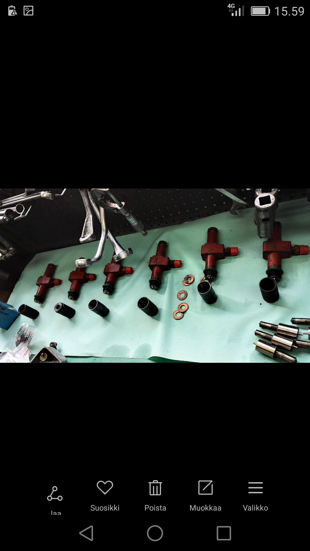

Viimeksi vaihdatettiin suuttimet ja Diesel Hakalan ammattimies Kouvolassa sanoi, että olikin melkoisen työn takana irroitella ilmeisen alkuperäisiä, kolmekymmentä vuotta paikallaan olleita suuttimia ja etenkin niiden runkoja. Uudet suuttimet muuttivat moottorin ääntä entistäkin pehmeämmäksi. Tehoja ehkä vähän menetettiin, kun tuntuu ettei ole niin kurkku auki koko ajan, mutta hiljaa hyvä tulee.
Saimme Masan mukana myös penkissä käyneen turbomallista otetun syöttöpumpun, mutta sitä ei vielä vaihdettu, homma kun on melko vaikeaa tai siis älyttömän hankalaa, kun tilaa ei ole, pumppua ei näe ja yhdenkin käden on vaikea mahtua sitä sokkona asentamaan. Kun edellinen pumppu kerran toimii, niin mahdollisesti turhaan työhön ei ryhdytty. Tähän on siis lisätty ahdin ja sille ahtimelle uusi pumppu olisi voinut antaa lisää potkua, mutta ei ainakaan vielä...
Hiukan dieseliä valuu ajon aikana jostakin pumpun nurkilta, että saas nähdä onko jokin liitos vai sittenkin jopa itse pumppu...

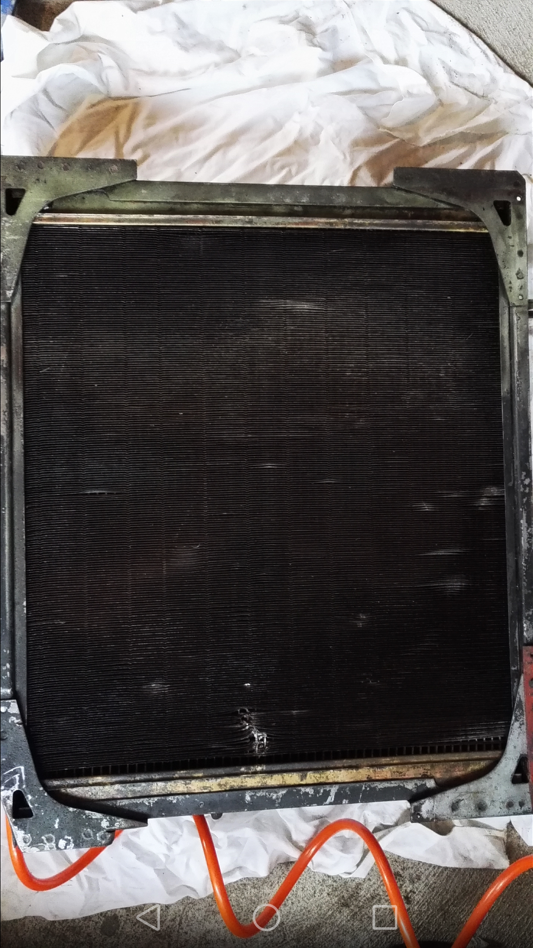

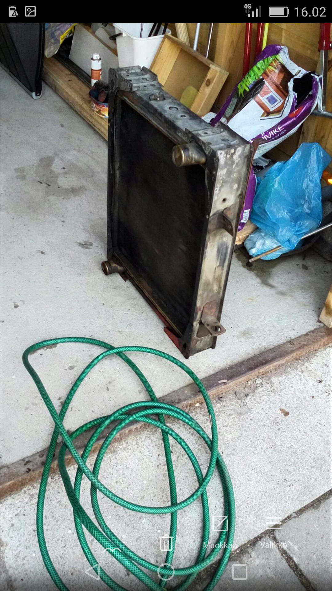

Öljy oli sotkenut jäähdyttimen ja puhaltimen tosi pahasti. Jäähdytin pudotettiin alakautta pois ja putsattiin ja vähän pinnasta paikattiin kemiallisella metallilla. Letkut tsekattiin ja vaihdettiin. Itse jäähdytin todettiin tiiviiksi ja laitettiin takaisin. Mutta... nyt jäähdytinneste vuotaa ulos syylärin yläpintaa pitkin sen ulkopuolelle saman tien kun sitä lisää säiliöön. Kunnes nesteen pinta on syylärin yläpinnan tasalla.
En keksi muuta kuin, että siellä on yläosassa reikä jossakin kennossa. Huomenna selvittelen paikallista jäähdytinhuoltoa tai varasuunnitelmana varaosaa saman ikäisestä Rellusta romuttamolla jossain Pohjanmaalla. Harmittaa pudottaa sitä uudestaan sieltä pois. Ei kuitenkaana ihan lempihommaa kenellekään.
Öljyä oli pikkuisen valuttanut viime koeajolla ehkäpä koneen päällikannen välistä. Hiukan kädellä sain kiristettyä ruuveja. Ehkä se loppuu siihen. Toistaiseksi.

Hieno Rellu. Juu - kone on noissa ängetty melko tiiviiseen pakettiin. Onnea ja jaksamista projektiin.

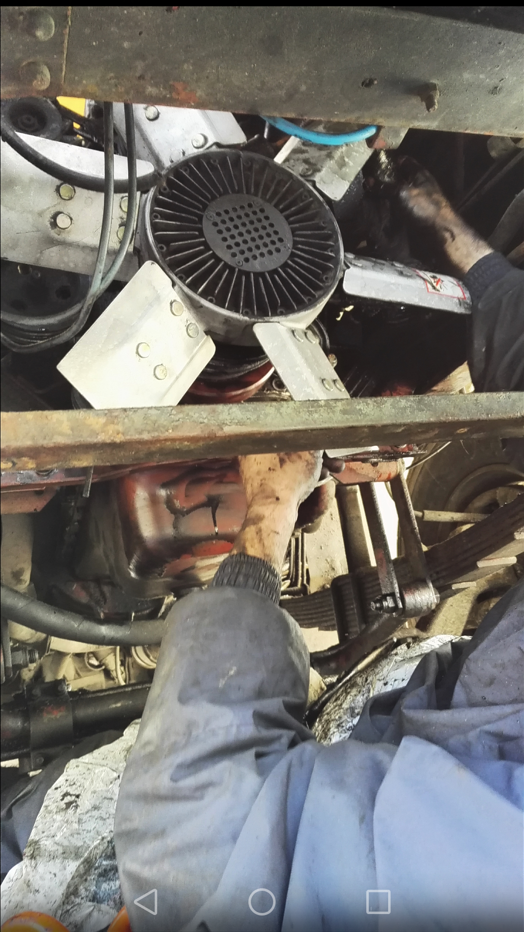

Kuvia pyydettiin, kuvia tulee.
Ennen putsausta
Ennen putsausta
Joku kohta tässä vuotaa
Viestit: 3097
Re: M.A.S.A.
Mikä toi yks nippa tossa syylärin päällä o? Onks se just se juttu ku vuotaa?

Tohon nippaan tulee letku säiliöstä. Ja kun auto oli aavistuksen kallellaan, niin nipasta katsoen ylämäen puolelta tuli myös nestettä. Että niin paljon kuin haluaisinkin, niin tuo nippa ei taida olla syyllinen vuotoon.
Valkealan Tarvemetallin syylärihuolto lupasi tutkia, paikata (ja tietty mielellään tilata uuden Tanskasta, mutta ei nyt lähdetä sille tielle). Perjantaina toivottavasti puretaan ja ensi viikolla huolletaan jäähdytin.

Eihä se ole kuin hiasee puhtaaksi ja ihan juotostinalla paikkaa! Toki vuotokohta ois hyvä ensin löytää =) Toi on symppis rellu!

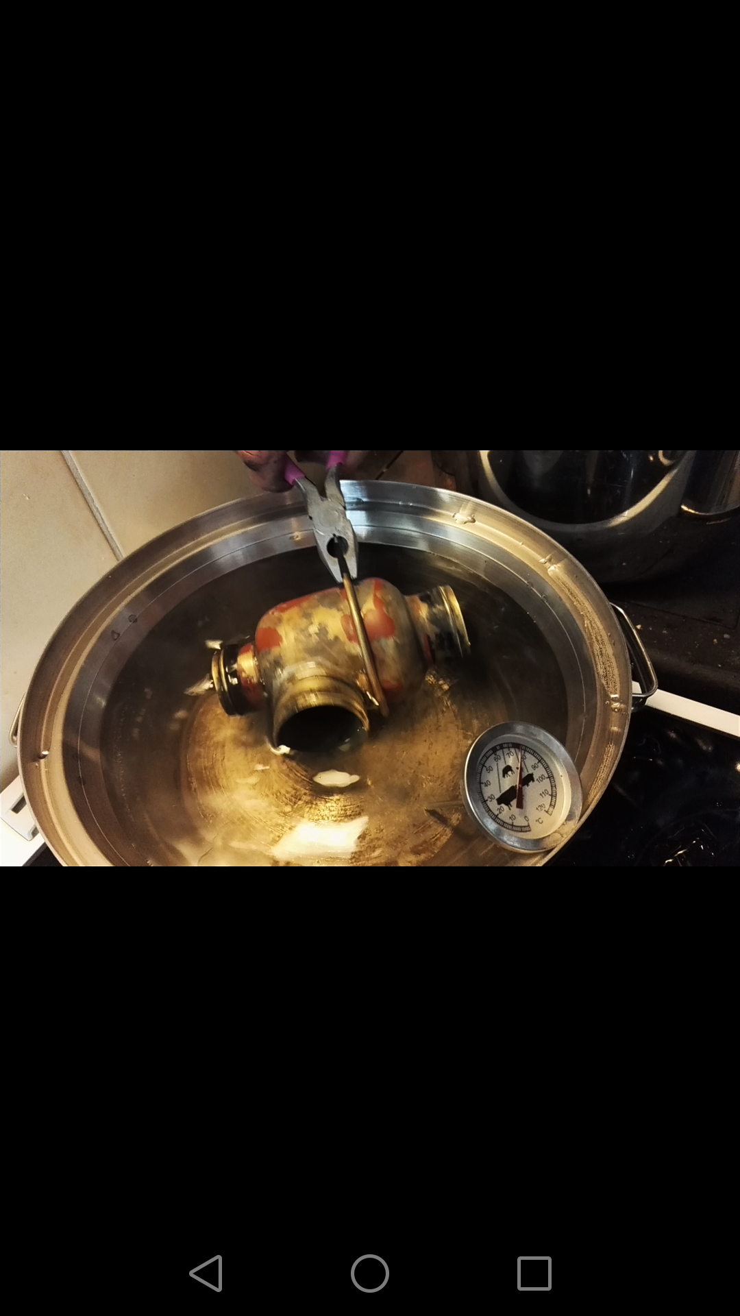

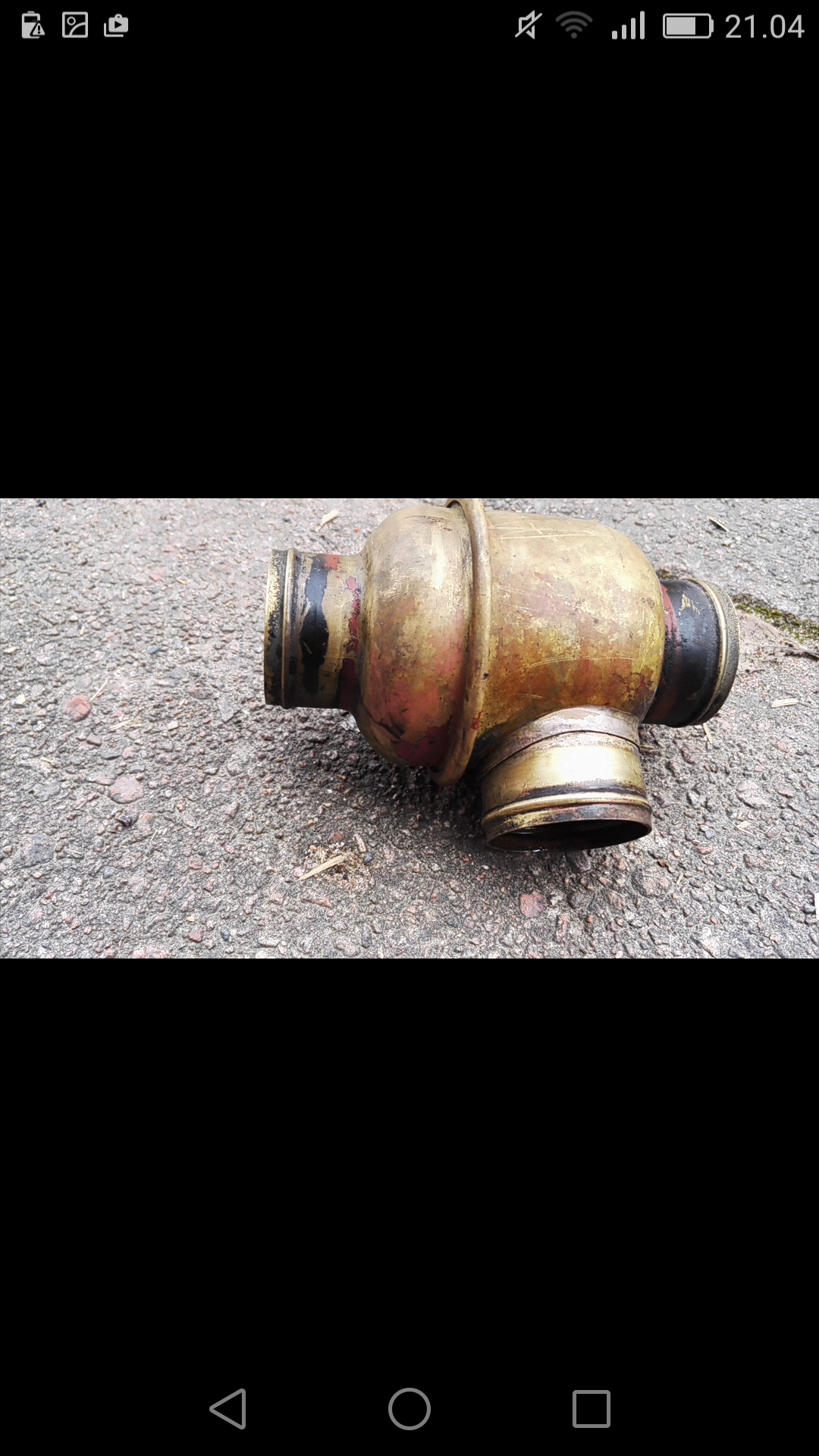

Termostaatti irti.
Mitenkäs, pitäisikö termostaatin olla kylmänä kokonaan kiinni tuosta läpivirtauksesta ja päästää vesi moottorista (eli tuo keskimmäinen haara) vain pumpulle päin, ei syylariin ollenkaan?
En siis aiheesta mitään ymmärrä, että saa vääntää rautalangasta. Kuvittelin, että kylmänä ei vesi virtaisi ollenkaan, mutta näinhän se ilmeisesti ei ole. Kyllä kai se pumppu koko ajan vettä kierrättää, mutta se vesikö ei vain kierrä syylariin asti?
Iranin vanhan liiton päämekaanikko ei luopuisi tästä termarista. Minä epäröin, että mitä tehdä.
Termarin sulkeutumislämpötila on oikein kirjoitettuna siihen 75 astetta, ei esim. 82, että sen jälkeen kaikki vesi kiertää moottorista syyläriin.
Iranilainen pääkokki korjaan päämekaanikko testaa termostaattia kotikonstein.

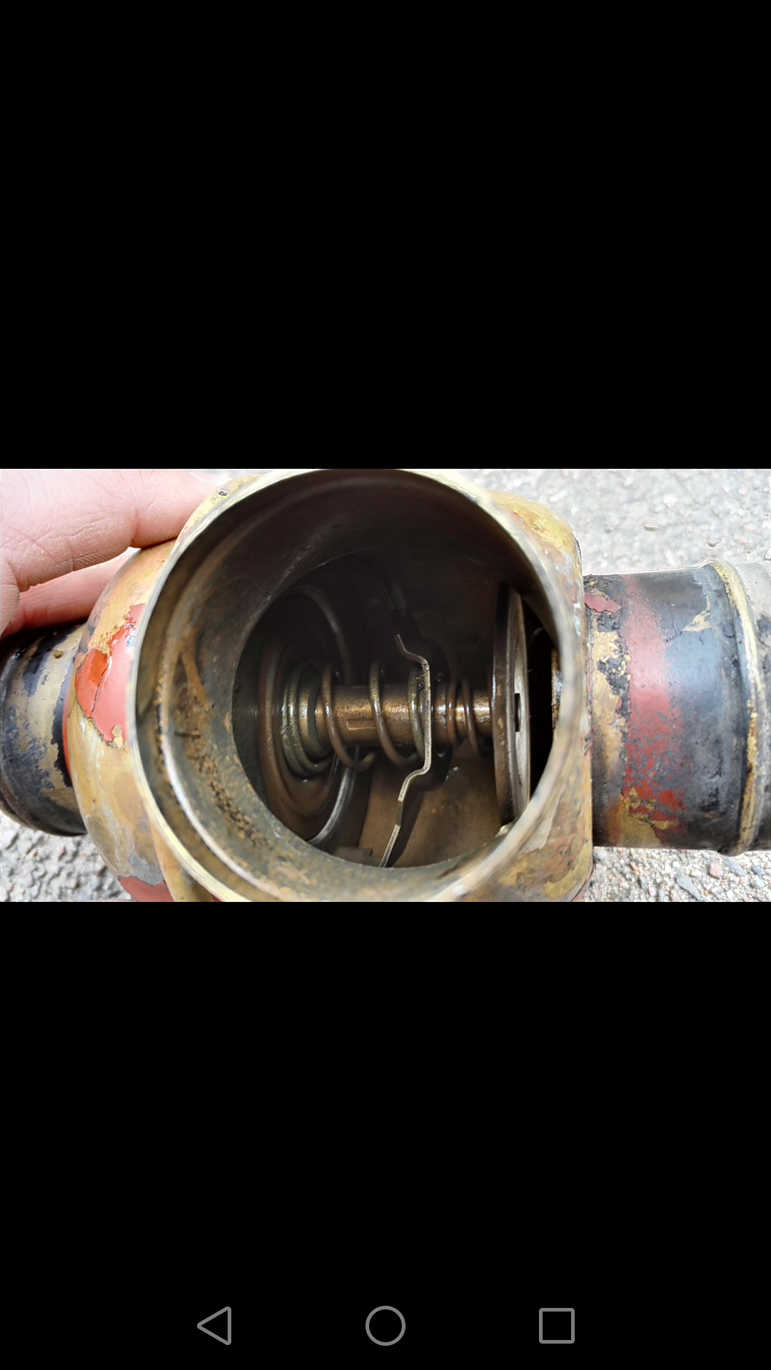

Termostaatti
Termostaatti
Onko jollekin tuttu termostaattityyppi? Tällainen metallikuorinen kokonaisuus.

Emmiekää tosta aladinin lampusta nyt äkkiseltään ota selvää, mutta luulis kierrättävän koneessa ni kauan ennenkuin tulee lämpöön ja avaa mahdollisuuden kiertää jäähdyttimen läpi?
Viestit: 3097
Re: M.A.S.A.
Joo kyl se taitaa oikein toimia. Vesi kiertää eka pelkästään koneessa ja lähtee eteenpäin sit kun on siihen valmis.
Sulla on hyvä päämekaanikko!
Jos uus maksaa alta 20€, osta se. Muuten laitat ton takas. Löysiks niitä korkkeja paisuntasäiliöön yms?

Jäähdytin menossa ensin korjaamolle ihan just. Se vietti vappua tossa koivun alla. Siin on vuoto. Kattellaan sitten onko muita onkelmia jäähdytyksessä.
Ei tollaisia termostaatteja saa kuin museosta ja sieltä kun varastaa niin maksaa yli 20€.

Viesti Kirjoittaja skosola »
neppi kirjoitti:Joo kyl se taitaa oikein toimia. Vesi kiertää eka pelkästään koneessa ja lähtee eteenpäin sit kun on siihen valmis.
Tää hiukan kylmänä falskaa syylarille päin. Kuumana toimii oikein. Siksiköhän moottorin lämmöt ei meinaa nousta ylös. Tärkeintä toki toiminta kuumana.

Jäähdytin sittenkin ehjä. Vika liitoksessa (metalli taipunut kaikkea muuta kuin pyöreäksi). Pohjan poistonippa vielä uudelleen tinaukseen. Mutta nyt oli hinnoittelu kohdillaan. Testaus ja suoraksi koputtelu Jäähdytinhuollossa Valkealassa 10€.

Tuosta termostaatista sen verran että mulla on saman tyyppinen traktorissa. Tosin valukuorilla. Maksoi muistaakseni n. 70€ uusi.
