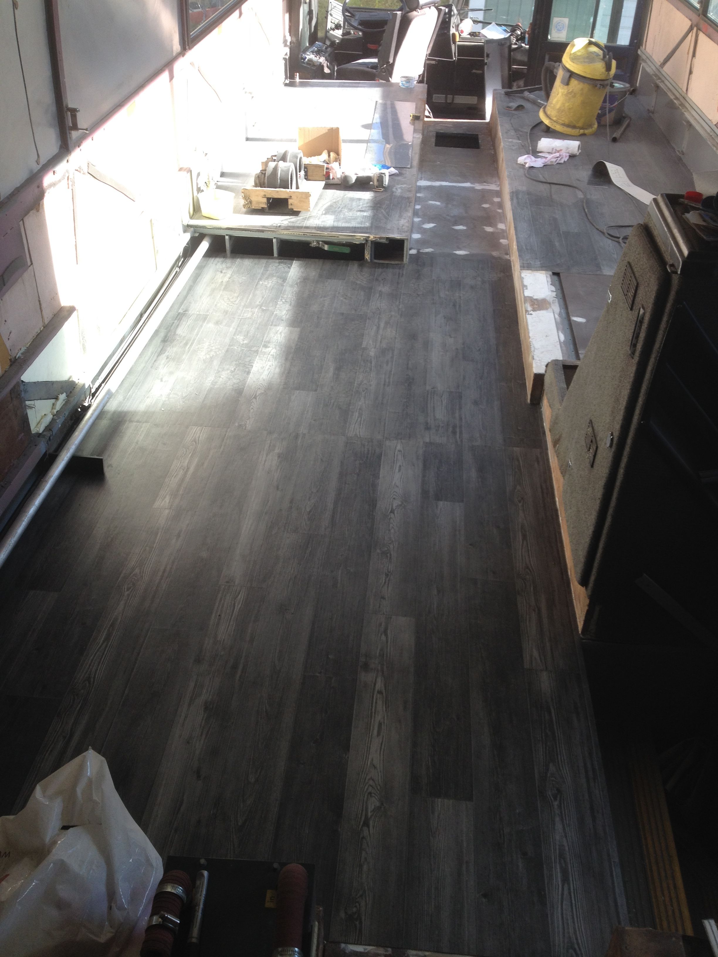

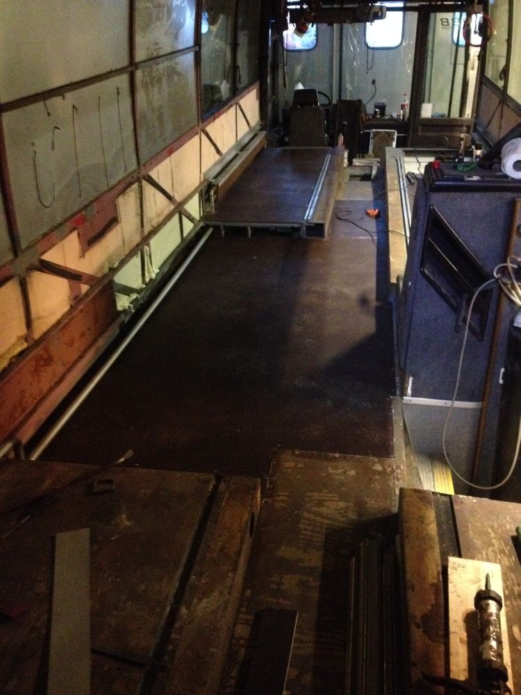

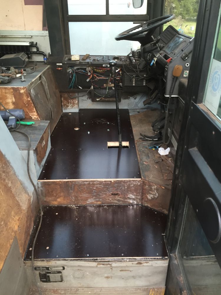

No nyt on levyt lähes asennettu, pari palaa vielä niin pääsee seinien kimpuun
- Lattia levytetty
- sisälattia4.jpg (125.82 KiB) Katsottu 23994 kertaa

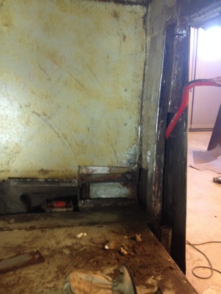

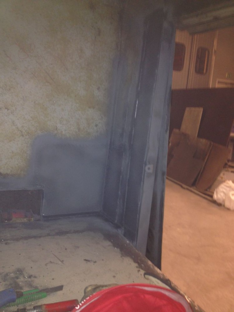

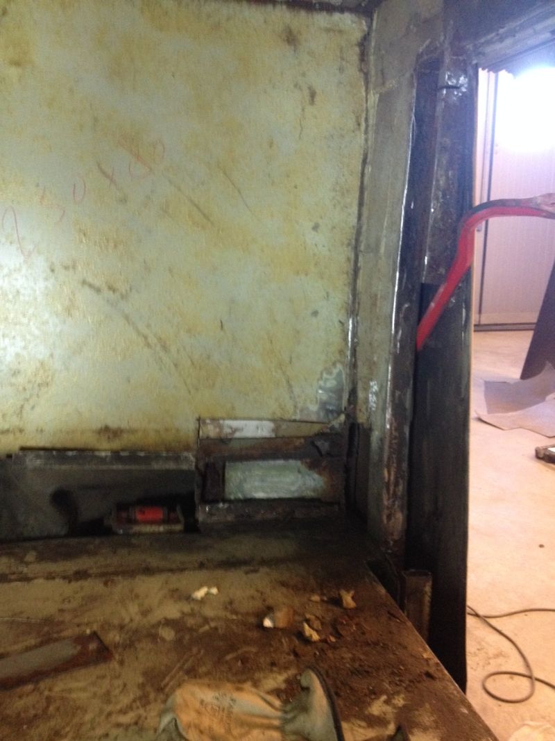

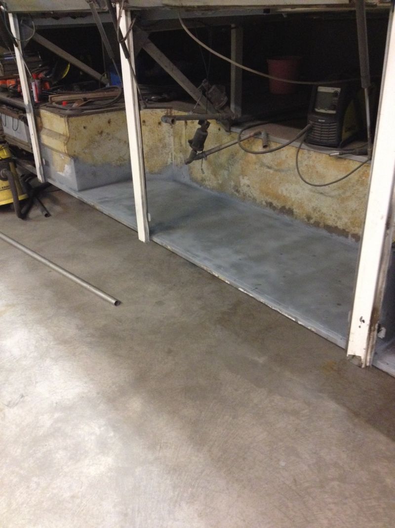

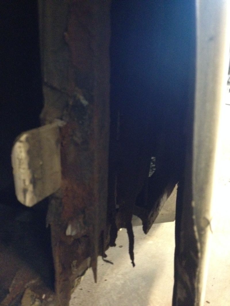

Taas jotai eteenpäin, sivutavaratilan matto poistettu tolppien korjauksen yhteydessa. Yksi pikku paikka keskitolpan kohdalle, muute oli alkuperäinen sinkitys pitänyt hyvin pintansa
Uusi sinkki päällä ja kohta bitumimatto sekä levy päälle. Ja kaikki matot saa lähtöpasit seinistä/ lattioista, kyllä löytyi pari kunnon homepesää, kun liima oli irronnut ja kosteus pääsy väliin

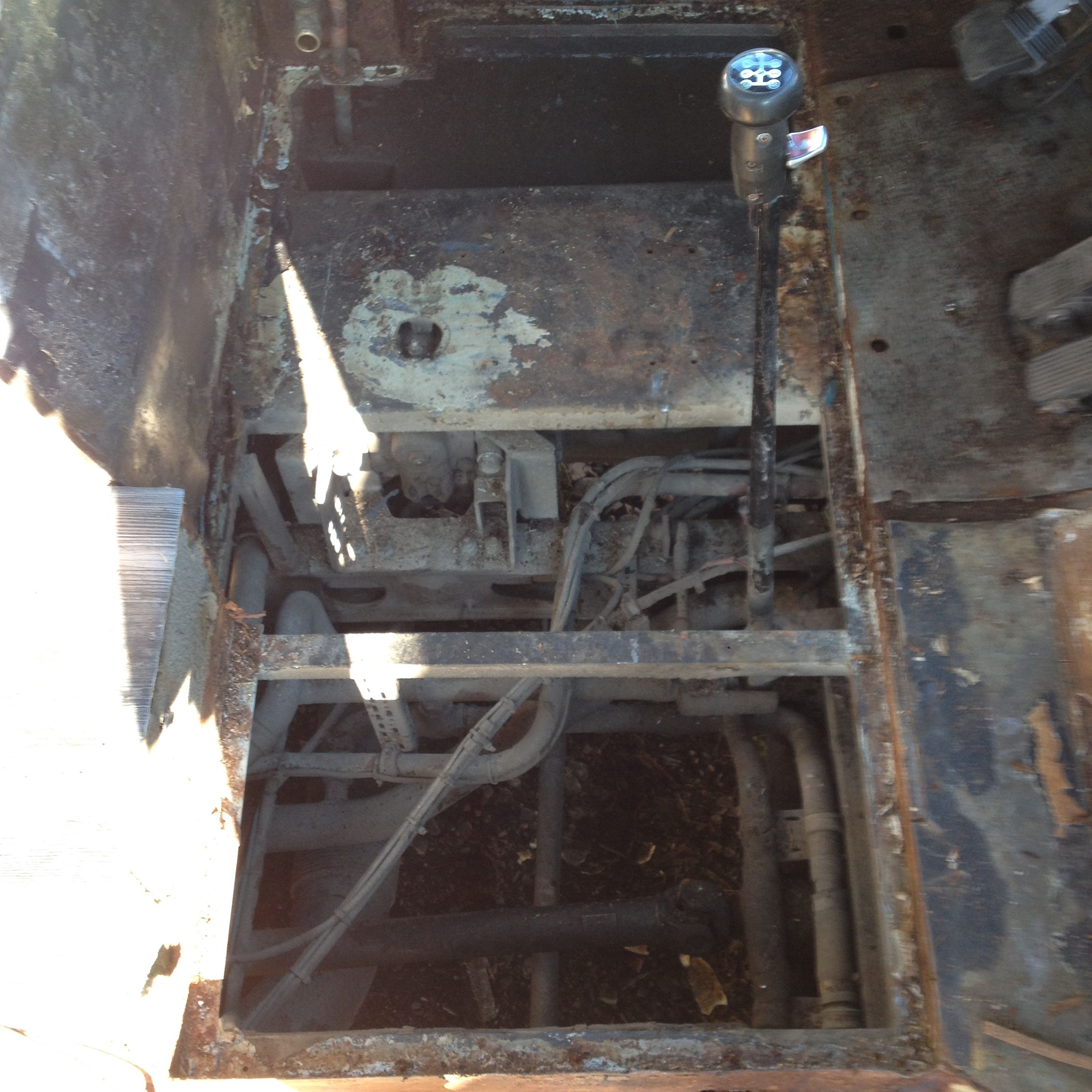

Taas jotain eteenpäin. Nyt lähti viimeisetkin homepesät kartanolle, koko ohjaamon lattia ui maton alla ja melkoinen homeen lemaus, kun veti maton irti.
Lattiassa 2 vaneria päälekkäin, finnfoam välissä, ja aivan vettävaluvana koko paketti. Nyt runkona. Taidan laitta pohjalle rosterilevyn alimmaiseksi ja päälimmäiseksi, eriste väliin. Ja matto päälle

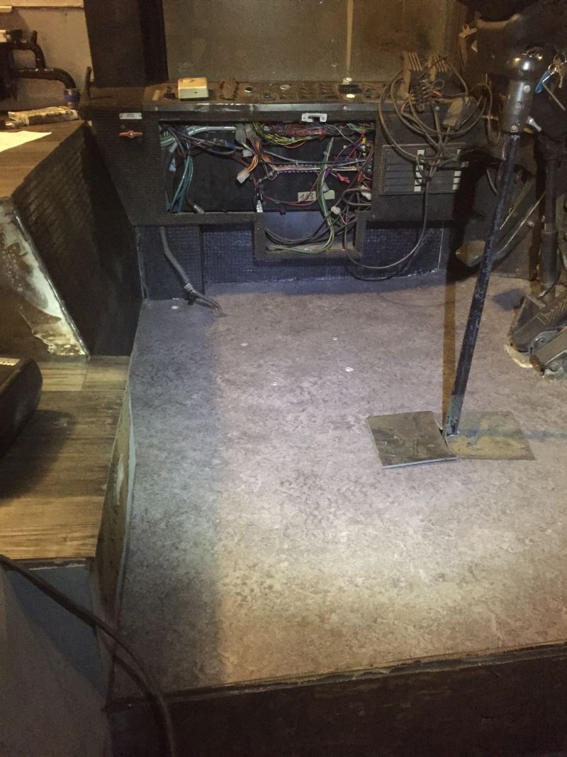

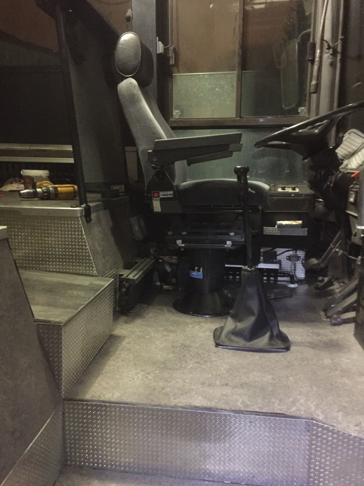

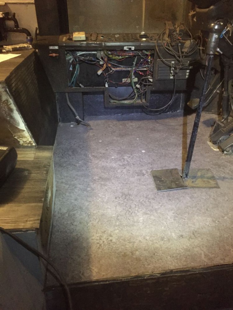

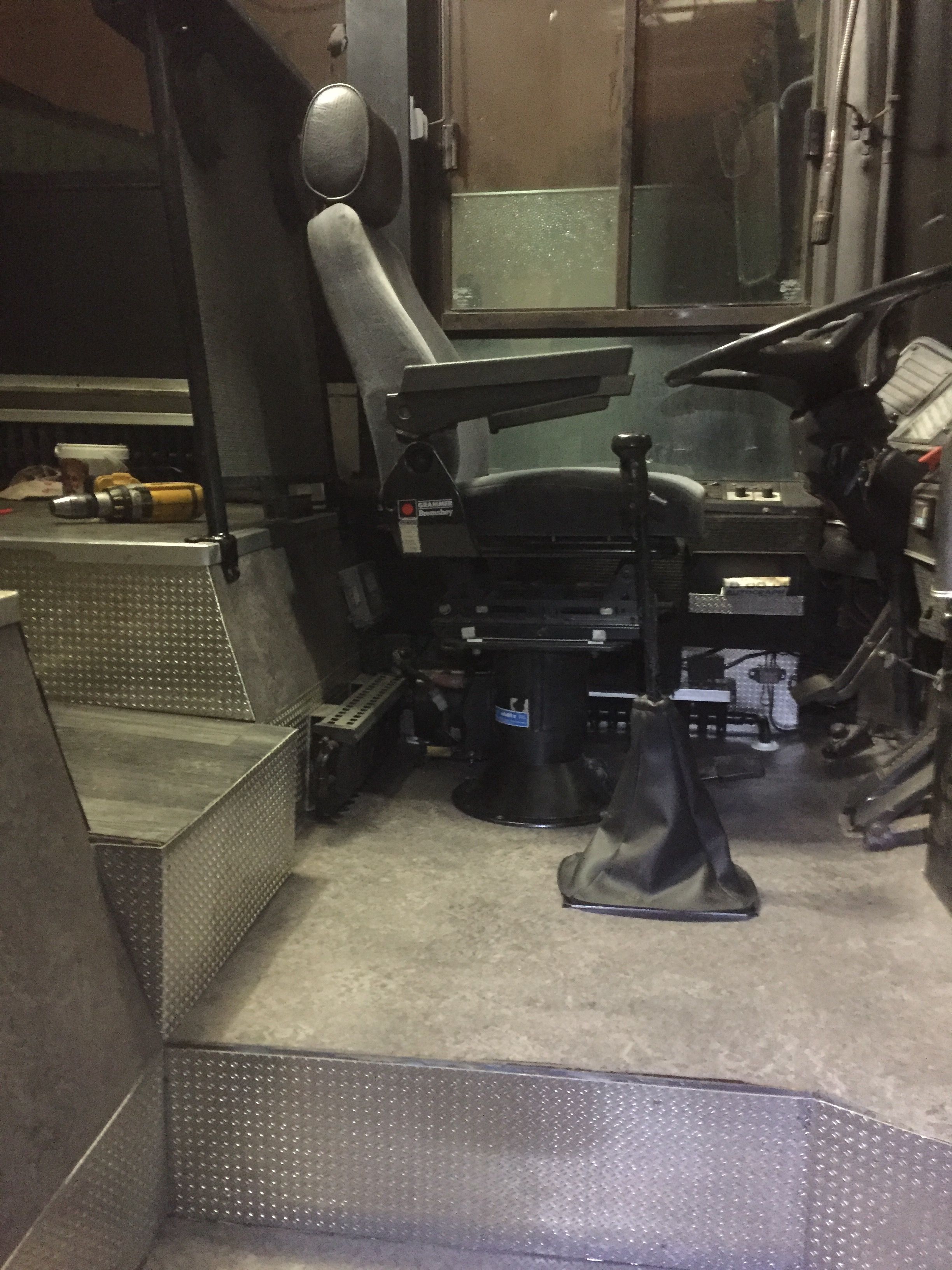

Nyt on ohjaamon lattia ummessa, seuraavaksi mattoa lattiaan. Pohjalla 6mm vaneri, välissä finnfoam 20mm, pinnassa 12mm vaneri. Niin ihan alimmaisena 2mm bitumilevy liimattuna alalevyyn. Samalla laitoin kierrepalikat kuskinpenkin kiinnitystä varten, ei tarvi ryömiä auton alle sen takia enää
- Uusi lattia
- Ohjaamon uusi lattia.jpg (122.66 KiB) Katsottu 23064 kertaa

Re: VanHool

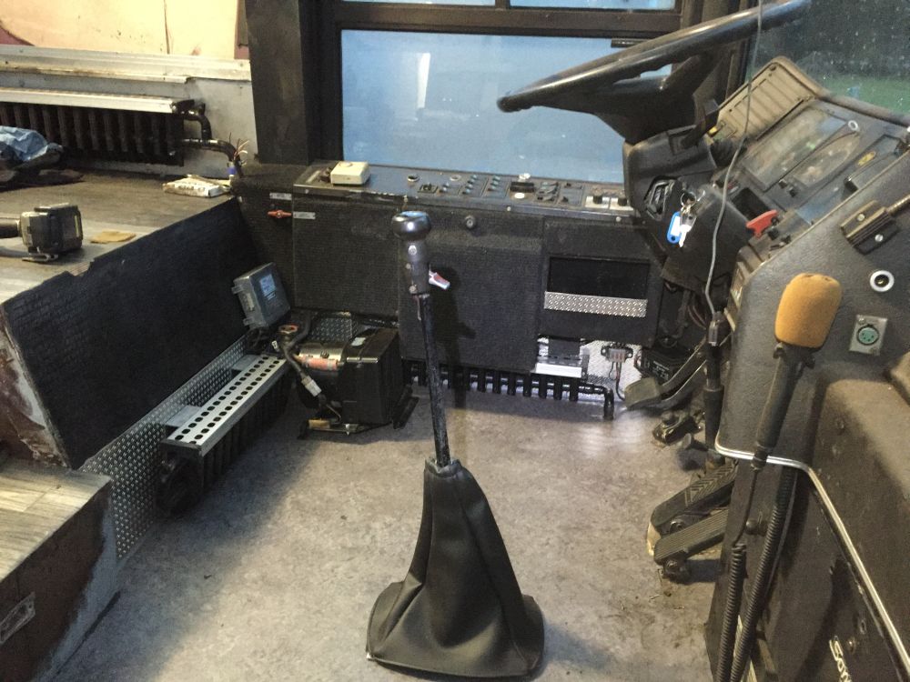

Vielä penkki ja pala seinämattoa pintaan niin ohjaamo kuskinpuolelta oils valmis.
- Ohjaamo penkkiä vaille valmis
- Ohjaamo penkkiä vaille 2.jpg (141.58 KiB) Katsottu 20123 kertaa

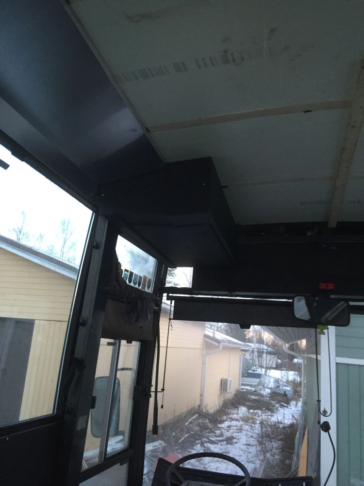

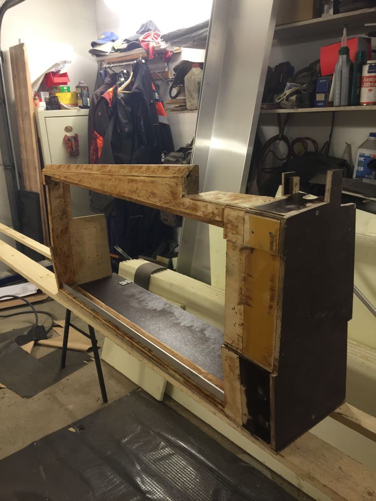

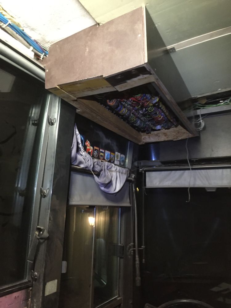

Sähkökeskuksen koteloa ohjaamon kattoon hieman modifioitu ja huomenna verhoojalle. Kansi jo viety aiemmin. Ihan ittiäki jännittää lopputulo
- Kattokotelo
- Sähkökeskuksen kotelo 2.jpg (115.87 KiB) Katsottu 19999 kertaa

Palikka sovitettu paikoilleen, sopii ja nyt verhoilijalle
- Paikoillaan
- Sähkökeskuksen kotelo sovitus.jpg (87.71 KiB) Katsottu 22359 kertaa

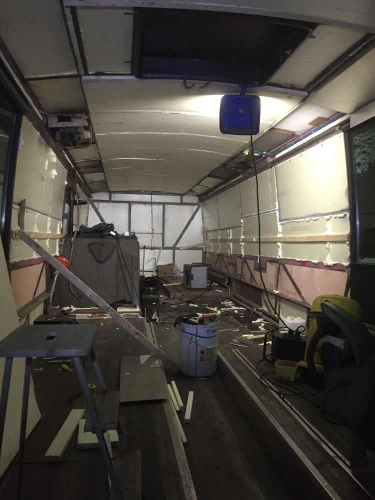

Piilotetut ikkunat sai eka kerrkoksen finnfoamia, nyt vielä pystyrimoitus ja toinen kerros rimojen väliin. Sitten jos vaikka laminaatin vetäis seiniin, edelliseen tein ja sillain tulee kyllä siistiä valmista seinäpintaa helpolla työllä

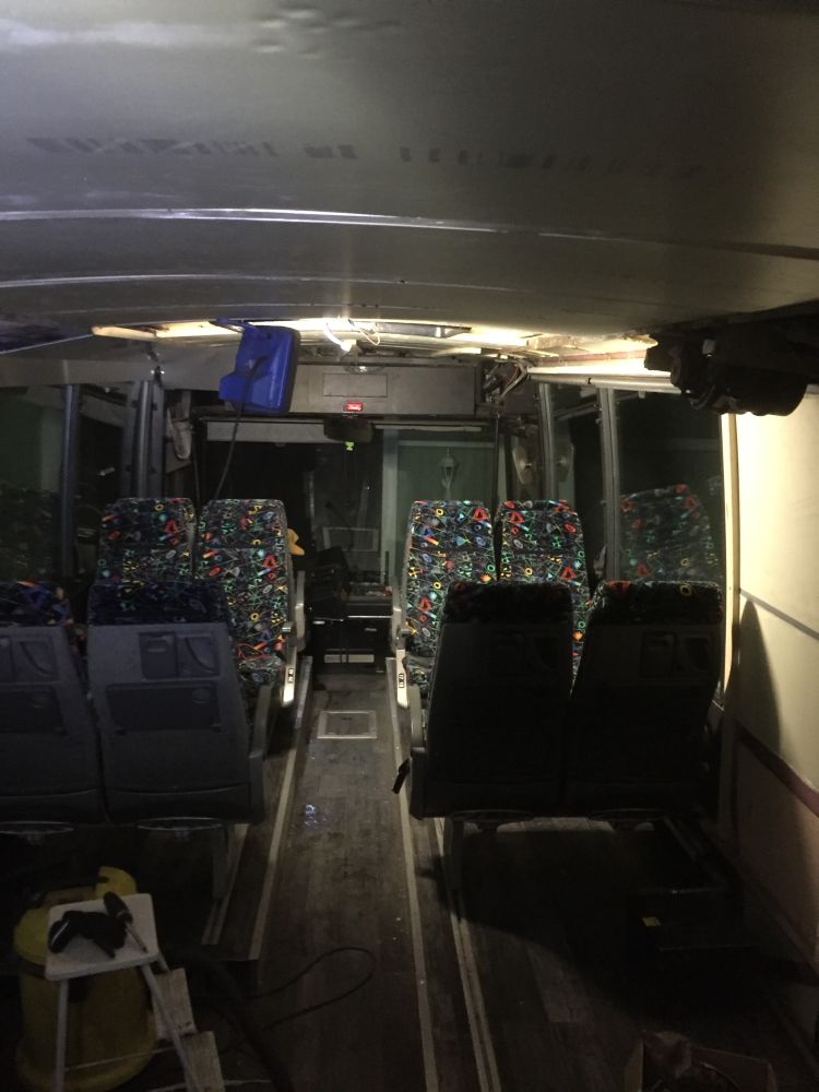

12 matkustajalle on jakkaroita paikoillaan
ja turvavöillä kaikki
- Penkit paikoillaan.jpg (85.62 KiB) Katsottu 21818 kertaa
