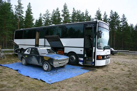

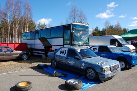

Kemoralla meni vappu Vanhoolissa mukavasti. Lämpöä riitti, Kaffenkeitin pelasi ja tarjoili kahvit useammallekkin kylmässä ja märässä Asfalttikunkussa värjötelleelle.
Autonkuljetus tila ja vinssi systeemit osoittautuivat myös toimiviksi.
Ainoa miinuspuoli reissussa oli että kumpikin kilpa-auto vaihtoi omistajaa jokkiksen luonteen mukaisesti joten kilpa kalusto väheni radikaalisti :(

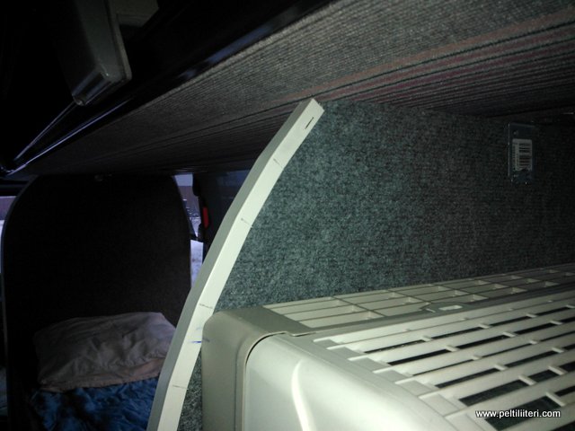

Mistäs löytyisi reunalistaa sisustus hommiin???
Tarvetta olis saada suojattua esim. sänkyjen reunoja joiden yli kuljetaan. Sänkyjen runko on vaneria ja sen päällä on auto- plyyshi, niin siihen reunaan joku U-profiili joka taipuisi noudattelemaan muotoja.
Vanerin vahvuus on 18 mm eli sen U-profiillin sisämitta sais olla n.20 mm. Muovia/kumia että sais tehtyä kaarevia muotoja.
Miten ootta tehneet kyseiset kohdat, onko siihen muita ratkaisuja olemassa???
Re: Vanhool Volvo B10M (OIB-879) muutos kuljetus/asuntoautok
Etolasta ostin muovilistaa (taitaa olla 16 mm u-listaa). Sit vaan rautasahalla halkeemia, että taipuu. Jos olis tiheämpään sahannut olis tullut nätimpi. Mutta tekijänsä näköinen toikin.
5x20mm alumiini taipuu nätisti kaariin ja kestää jo hieman elämää. Tuossa Röllin sohvapöydän karvareunassa käytin ohutta puurimaa messinkiruuveilla.
Kumilistaa voi venyttää. Tällöin reunat taittuvat kohdilleen ilman viisteitä.

Tulleeko molemmat puolet näkösälle, nahkasta sopivat soirot ja niittaa nurjalta puolelta kiinni, liimaa sopivasti ja taittaa yli että jää niitit piiloon, en tiiä ymmärtääkö.
Tämmönen reunalista ois kätevää jos löytyy sopivan levystä.
http://www.vapaa-aika.com/varaosat/kalu ... 15-mm.html
http://www.vapaa-aika.com/varaosat/kalu ... kseen.html

Kiitos vastauksista.
Tulee vissiin mustaa kumilistaa, jos raskiin tilata ku pitäis ostaa koko 50 metrin rulla.
Olisko jollain tarvetta kys. listalle: U-kumilistaa, sisämitta 20mm, 15 mm reunoilla?
Toinen mahdollisuus olis tehdä peltilistaa jossa olis vain pienet n 5mm pokkaukset.
Pienen taitoksen vois saada kaarelle kohtuudella. Värejä peltilistana olis mahdollisuus valita.

Pari kuvaa harrastuksista. Toinen jokkiskisoista Reisjärveltä ja toinen ampumakisoista Ahvenanmaalta.

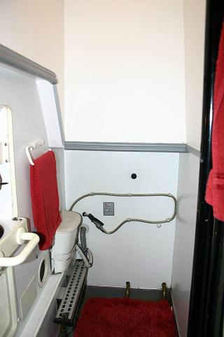

Pari rakentelukuvaa wc:n laajennuksesta sekä verhoilun aloituksesta ja eristyshommista.

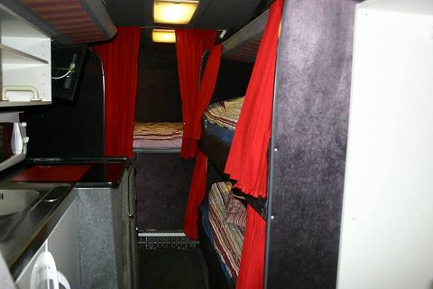

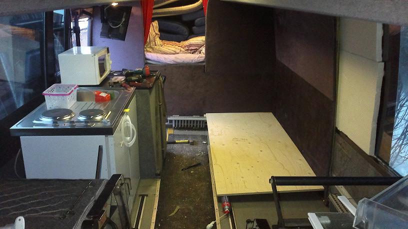

Minikeittiön asennusta ja verhoilun suunnitelua.

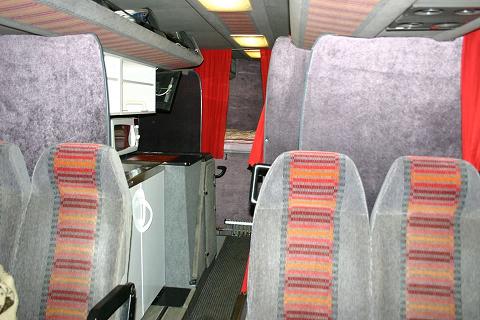

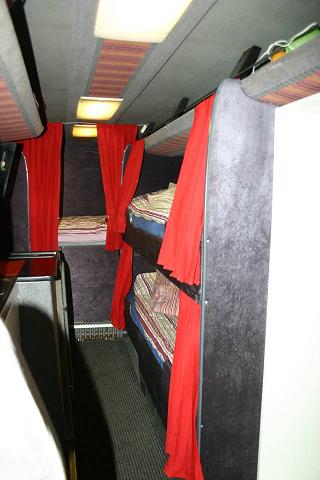

Verhoiluja paikoillaan ja kaappien asennusta.

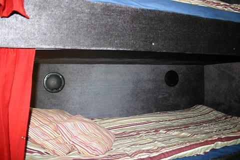

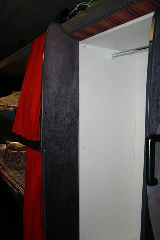

Alasänkyynkin kajarit ja vaatekaapiksi pystykaappi.
Karsa
Viestit: 399
Liittynyt: 17 Loka 2011 13:22
Truck: Volvo "Tyssikkä"
Location: Lahti
Member id: 186
Viesti Kirjoittaja Karsa »
No perskeles, nättiä jälkeä, tarttis ittekkii taas kohtapouliin aktivoitua :shock:
Hienon näköistä.
Onko tuo minikeittiön rosteri päälitaso tarkoituksella väärin päin ?
jariautio
Viestit: 172
Truck: Volvo carrus 602
Location: Haapajärvi
Member id: 173
Paikkakunta: Haapajärvi
On se. Nuukuuksissani ostin lievästi kuljetusvaurioisen minikeittiön. Sepä oli tietenkin vääränkätinen meidän tarpeeseen. Niinpä kylähulluna se piti purkaa osiksi ja kääntää ympäri. Reikä vesihanalle oli tehty valmiiksi ja se tuli näinollen väärälle puolelle.
