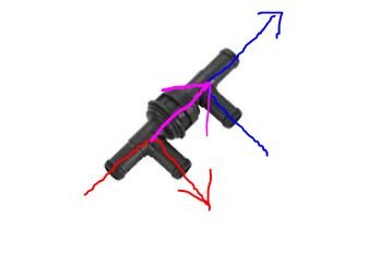

Kas kehveliä, tuollahan saisi tehtyä systeemin, joka käyttää samaa syyläriä ja nestettä kuin moottorikin. Pitänee hommata tuo.Jokelan linja kirjoitti: ↑04 Touko 2021 23:04 Webastolla on sellainen takaiskuventtiili: 1319595A
Sillä saa eristettyä kierron niin että webasto lämmittää vain kierukkaa, jos auto ei käy.
Auton käydessä neste kiertää moottorin kautta.
Toki tollaisen saa tehtyä itsekkin suuntaventtiilistä ja parista t-haarasta.
Tekeeko tuo Webaston vehje siis mitään muuta kuin tuossa kuvassa näkyvän homman? Punainen nuoli on moottorin kierto, sininen nuoli on lämminveden kierto ja violetti nuoli on 1-suuntainen venttiili josta moottorin käynnissä ollessa tuo punainen kierto pääsee kiertämään siniselle puolelle? Webasto on tietysti sinisellä puolella tässä tapauksessa.
- webasto-vena.JPG (13.31 KiB) Katsottu 25756 kertaa

Tuollainen on bussin webastokøtelossa, kytketty vain ”eri käyttöön”, katso nesteenkierto kaavio .

Re: Lämminvesi retkibussiin
Onhan mulla se, mietinkin tuossa aiemmin, että varmaan aika samanlainen kokonaisuus.
Pitääkö tuossa olla joku toinen reitti sille jäähdytysnesteelle sitten ulos tuosta käyttövedenlämmityslenkistä? Tuo violetti nuolihan vie vettä vain koneelta tuonne vesipiirin suuntaan?

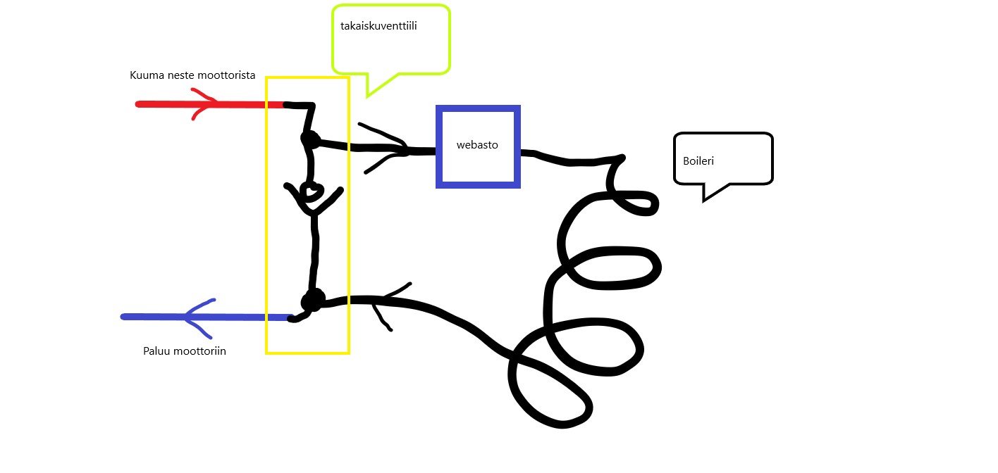

Tollai.
Takaisku siis tavallaan väärinpäin.
Moottorin käydessä takaisku on estosuunnassa, joten neste menee webaston ja boilerin läpi takas moottorille.
Moottori seis ja webasto päällä pääsee neste kiertämään takaiskun kautta omaa pikku kiertoaan.
Hieman lämpöä vuotaa kyllä moottorille, mut ei paljoa yleensä.
Tai sit laittaa sellaisen sähköohjatun 3/2-venttiilin. Mut tolla lähtisin koittamaan.
Joo, kuvaamataito ei ole se vahvin laji.
Se sähköohjattu venttiilihän voi olla ihan pelkkä sulku, jonka asentaa tuohon takaiskun kohdalle
