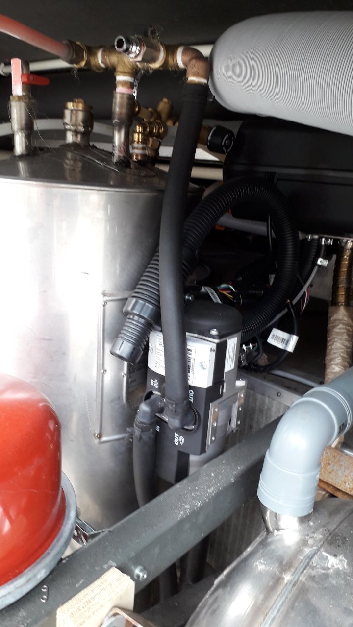

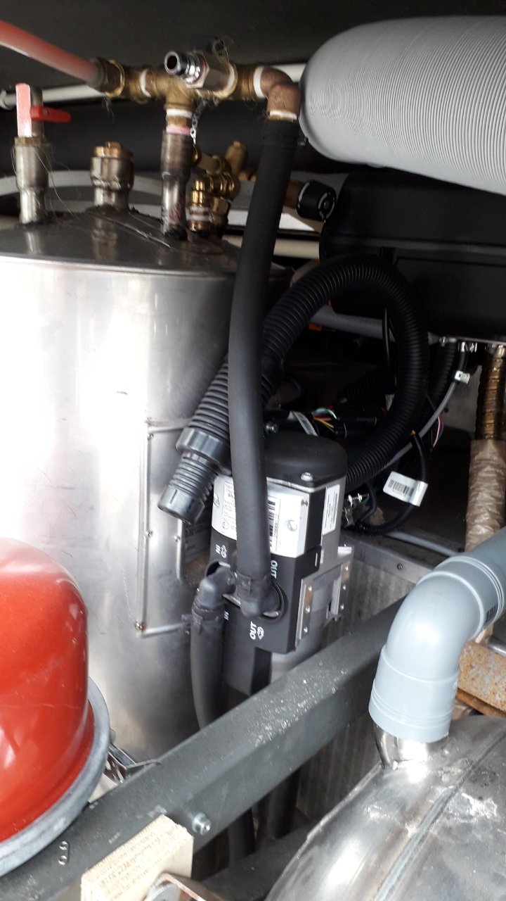

Re: Lämminvesi retkibussiin
Meillä Binar5 lämmittää kierukalla jossa glygoliseos ja 8L paisuntasäiliö n. 30L varaajaa..
