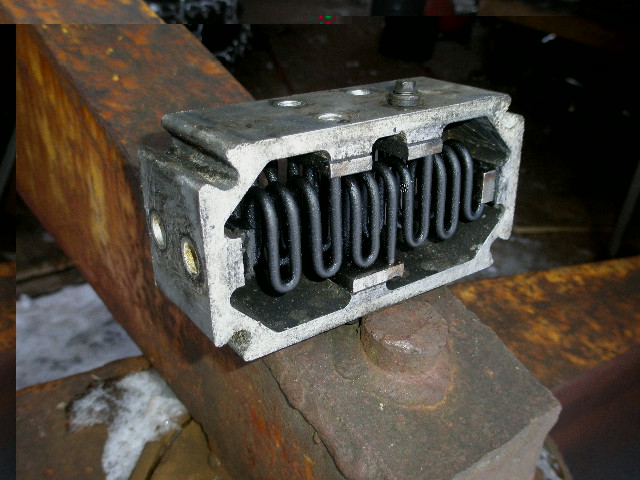

Vakiona myös pakkosyöttö on samassa painonapissa. Se on päällä sen aikaa kun nappia painaa starttauksen aikana. Pakkosyötön toimintaa piti itsellä tutkia kun en oivaltanut tuota napin painamisen ja starttauksen samanaikaisuutta, hehku jää sit päälle ajastinreleen ohjauksessa. Se pakkosyöttö omalla erillisnapilla vois olla mielenkiintoinen...
Löysin vanhan kuvan, siitä näkee rakenteen.

Tuota pakkosyöttö hommaa pitikin kysyä tässä samalla, mutta en sitten muistanut. Kytkin se kyllä saman napin taakse toimimaan ja mielessä kävi jos olisi laittanut sen oman napin taakse..
Hehku ei ole aivan samanlainen meitin moottorissa, meillä on sellainen koko moottorin mittainen pitkä malli.
