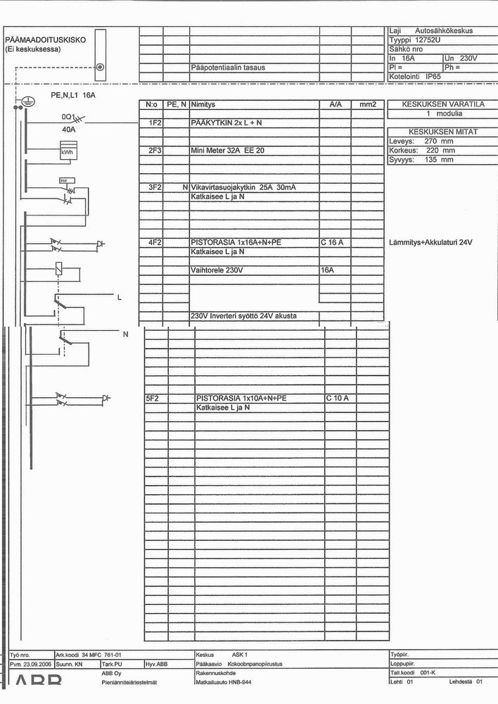

Laitan omat kuvani myös malliksi.
230V : Normaali sähkökeskus jossa pääkytkin, kWh - mittari.
Tämän takana on sulake laitteille joita ei syötetä invertterillä, kuten sähjölämmitys ja Ctec- akkulaturi.
Toinen sulake onniitä laitteita jotka halutaan syöttää joko akku/invertteri tai Imatran voimalla. Vaihtokytkimenä Esmi-rele joka on nopea ja kestää 16A virran.
24V ja 12V : Olen välttänyt akkujen rinnankytkentöjä koska haluan uusia akun silloin kun se on tarpeen. Rinnan kytketyssä suositus on että uusitaan rinnankytketyt samanaikaisesti. 12V akut ladataan 24V akusta silloin kuin auto on käynnissä tai silloin kun huvittaa. Molemmilla 12V akuilla on oma laturinsa. 24V akkua lataa:
auton laturi tai
Ctec tai / ja
aurinkokenno
Auton laturi ja Ctec lataa tarvittaessa kaikkia akkuja
Kullakin akulla on oma itsenäinen aurinkokenno säätimineen. Aurinkokennolla saan sitten akun ladattua 100%:ti.
Starttiakun aurinkokenno on ylimitoitettu niin paljon että sähköä piisaa päivällä ajamiseen vaikka auton laturi ei toimisi. (2010 ajoin iman auton laturia Portugalista kotiin aurinkokennon avulla)
Starttiakun aurinkokennon ylikapasiteettia voidaan hyödyntää siirtämällä energia 12V akuille
