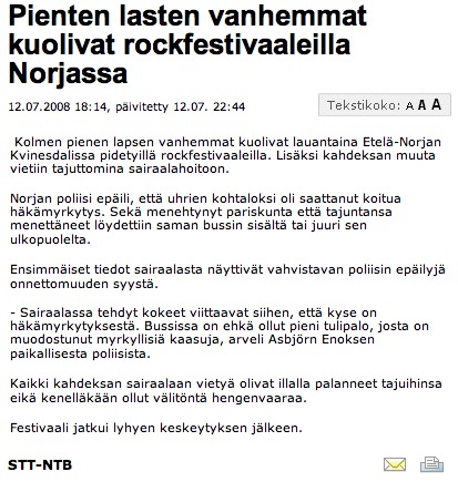

Norjassa vanhemmat menehtyi bussiin. Syy häkämyrkytys.
- Jone
- Viestit: 1074
- Truck: Fiat Ducato 2.8 JTD
- Location: Pohjois-Karjala
Ei näin saisi käydä
- Kuva 3.jpg (88.69 KiB) Katsottu 9619 kertaa

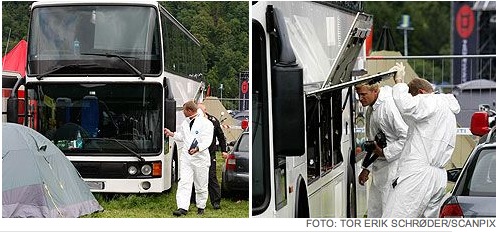

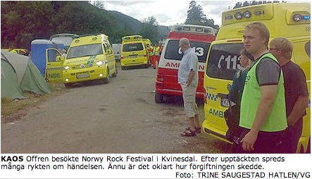

Re: Vanhemmat menehtyi bussiin. Syy häkämyrkytys.
Kuva:
- Kuva 6.jpg (25.51 KiB) Katsottu 9612 kertaa
- Kuva 5.jpg (59.66 KiB) Katsottu 9615 kertaa
- Kuva 4.jpg (66.41 KiB) Katsottu 9617 kertaa
Re: Norjassa vanhemmat menehtyi bussiin. Syy häkämyrkytys.
Tuossa lisää asiasta. Eli ilmeisesti agrekaatti on ollut käynnissä tavaratilassa ja luukut kiinni josta syystä häkä on tullut autoon sisään.
http://aftenbladet.no/lokalt/article668152.ece
Aftenbladet kirjoitti
"I ulykkesbussen i Kvinesdal ble det ifølge politiet, funnet et frittstående strømaggregat i en bagasjeluke."
Eli sivulokerossa oli irto agregaatti (sähkö) joka ei saanut tarpeeksi ilmaa? jolloin kehitti huomattavasti häkää. Luuku kiinni käytettäessä?
