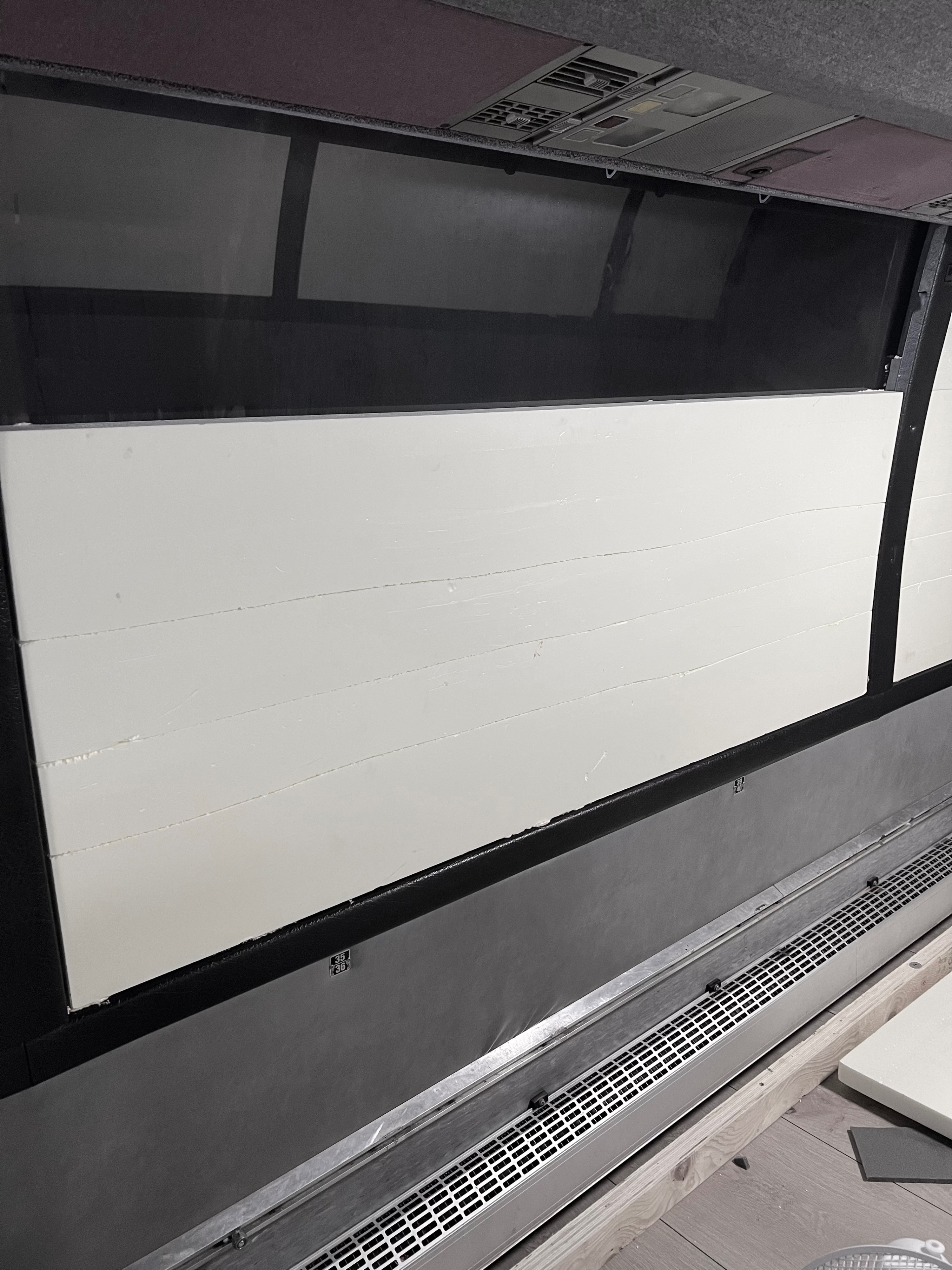

Ikkunoita ajattelin kohta puolin laitella umpeen 40mm finfoamilla. Ajattelin et maalaisin mustaksi finfoamin ikkunapintaan tulevalta puolelta ennen liimaamista. Vai kumpi nyt järkevämpi ikkunan vai finfoamin maalaus. Millä olette liimanneet ja miten on pysynyt.? Sikaflex?

Käytin uretaniliima ja finfoam. Myös kannattaa teipata ikkunoita ulkopuolelta. Musta maali sisäpuolella tekee ikkunoista keräimet, siis kerää kuumuutta ja mahdollisesti räjähtää ikkunat. Ikkunoiden teippaus sujui mustalla mainosteipillä ja saippualla kahdestaan oikein hyvin. Ikkunankohdat leikkasin jälkikäteen. Tuli siistiä Omasta kokemuksesta ei kannattanut maalata ikkunoita kun kova lämpö irrotti maalipinnan ja liiman.

Ok. Eli finfoam vaan ilman levyn tai lasin maalusta kiinni ja ulkopuolelle kalvo tai teippaus.

Se vaalea finnfoam kyllä jossainmäärin kajastaa läpi ellei ole sitten ihan täysmustakalvo päällä.

Voikohan solumuovin liimata ensin lasiin ja sihen päälle finfoam. Vai onko huono idea?

Näkyy olevan pullosta levitettävää ja sitten urtsipistoolilla olevaa liimaa. Kumpi kannattaa valita ? Kokemuksia

Riippuu minkä kalvon laitta. Se mitä käytin oli mainosliikkeestä ja ei näy läpi. Puolikiiltävästä tuli hyvän näköinen vielä.

Pistoolilla on sauma paremmin hallittavissa

Pistooli parempi. Antaa olla aineiden sisässä eikä yritä edes pestä sitä. Säilyy käyttökuntoisen ainakin vuoden päivät. Uusi Würth-pyssy maksaa saman verran kuin puhdistusainepullo tuohon :)

Siinä on sitten sellainen vaara, että se saattaa kiehahtaa kovassa auringonpaisteessa. Mulla oli 6 mm Armaflexiä ikkunoissa ja se alkoi sulamaan viime kesänä iloisesti.

Aika pimmee tulee näköjään kun noita ikkunoita lyö umpeen. Ajattelin jos jättäis keittiön kohtaa lasin yläosan ilman finnfoam palaa. Alaosaan vaneri ja joku kulmalista finfoamin reunaan. Ikkunat jotka umpeen laitettu niin kalvo tulossa ulkopuolelle..

No jää mulla istuimien kohtaa ikkunat peittämättä sentään ja kai se keittiö kohtakin jää peittämättä nyt kuitenkin. 4 ikkunaa jää siis peittämäti

Mul on keskiovesta taaksepäin kaikki ikkunat pimeitä. En halunnu muita peittää koska on mukavampi katsella ympärilleen ku on parkissa.
