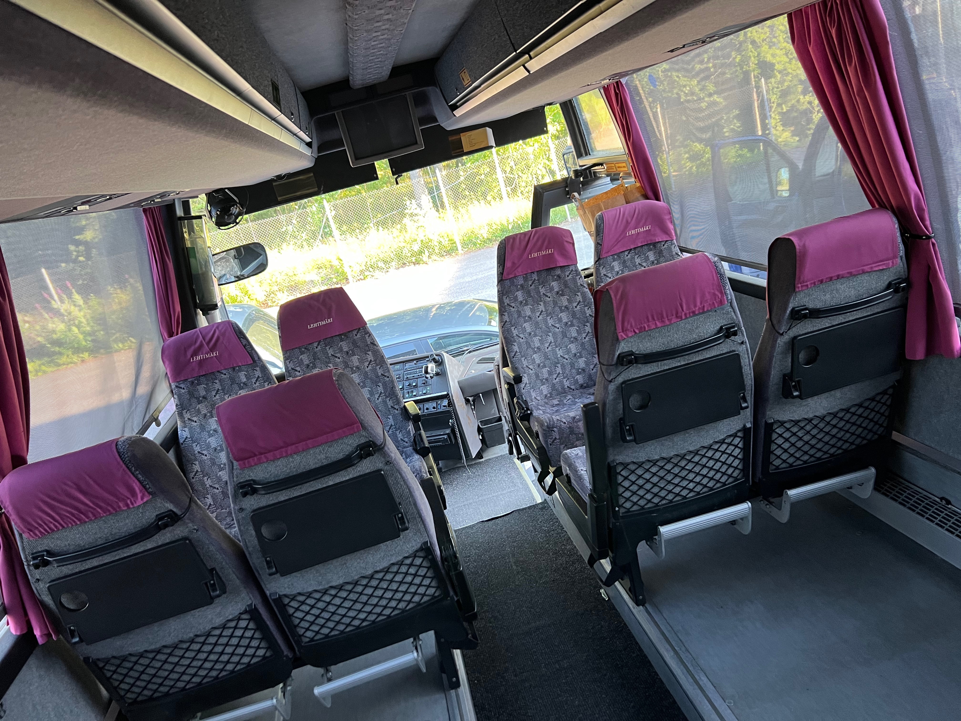

Nyt se ois avoin tila. 3x vyöllisiä penkkipareja löyty koko bussista, ja yhden hävitinkin lavalle nakellessa. Oliskos jollain kahta paria vyöpenkkejä? Eikös k-a rekisteröinnissä ole kuitenkin pakolliset. Mites muut on saanut takamoottorilliseen saunoja tehtyä? Ei oikee perälle passaa kun luukut siellä.

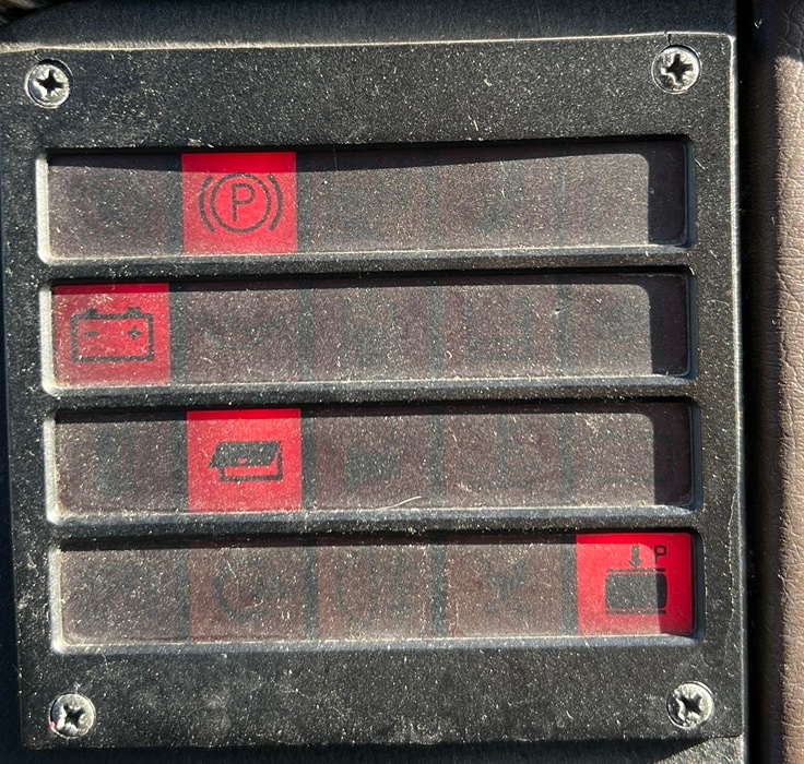

Kiitos vastauksista! Menee mietintään. Hihna uusittu, ei ollutkaan laturin hihna, vaan mikälie hydraulipumppu tms koneen oikealla puolella, ulkoota katsottuna, en perehtynyt enempää vielä, pesin auton ja sain abs valonkin palamaan. Täytyy tutkia. Mittari näyttää että lataisi, ja akut uusia, mutta silti palaa akun valo, ja toinen mysteerivalo, joka syttyi samaan aikaan akun valon kanssa. Kuvassa oik alakulma.
Eipäs tuukkaan kuvat kun liian isoja tiedostoja. Täytyy opetella muokkaamaan pienemmiksi

Montako laturia siellä on?
Toi on ilmajousituksen vuoto jossain. :D

Onko näissä useampikin laturi? Täytyypä käydä tutkimassa. Nyt olis kyllästettyä lankkua työmaalla tarjolla, uskaltaakohan käyttää runkopuuna, paneeli siihen tulee päälle kuitenkin.

Lyyjis kirjoitti: 21 Heinä 2022 07:31 Kiitos vastauksista! Menee mietintään. Hihna uusittu, ei ollutkaan laturin hihna, vaan mikälie hydraulipumppu tms koneen oikealla puolella, ulkoota katsottuna, en perehtynyt enempää.
Ilmastoinnin kompura sijaitsee kuvailemassasi paikassa.

Addica kirjoitti: 21 Heinä 2022 10:42 Montako laturia siellä on?
Ei nyt välttämättä vuoto, esim korinlaskukin aktivoi tuon, kun käytännössä se palaa aina kun ajonorkeus ei ole normaali.

Jule kirjoitti: 21 Heinä 2022 18:48 Ei nyt välttämättä vuoto, esim korinlaskukin aktivoi tuon, kun käytännössä se palaa aina kun ajonorkeus ei ole normaali.
No tämä selittäiskin tuon nuolen tossa merkissä. :D
Ei tunnu tapahtuvan mitään nostonapista, eikä suhisekkaan niin vuotokaan tuskin on. Täytyy nostella ylös ja katsoa alta linjat ja pussit vielä kun tutkii hitsaus tarpeet.

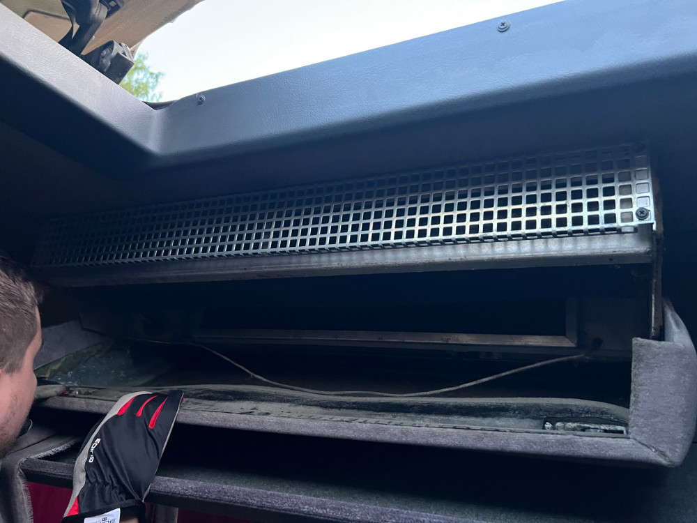

Onko tämä nyt joku ilmastoinnin osa, menee putkia kylkeen, onko ”oikeaoppista purkutapaa” vai onko eka aineet tyhjättävä pois tms🤔

Se on lämmitysjärjestelmän osa, kattokanavalämmitys. Nestepatteri jonka takana rivi puhaltimia. Letku irti kyljestä ja ämpäri alle. Itse yhdistin tulo- ja menovesiputket kumiletkulla kattokanavan loppupäässä, eli siinä päässä josta putket tulee sisään. Varmaan parempi tapa olisi tulpata/ohittaa putket jo moottoritilan puolella tms.
Käytä bussia - vältä pysäköintiongelmat ;)

viisnepa kirjoitti: 24 Heinä 2022 13:56 Se on lämmitysjärjestelmän osa, kattokanavalämmitys. Nestepatteri jonka takana rivi puhaltimia. Letku irti kyljestä ja ämpäri alle. Itse yhdistin tulo- ja menovesiputket kumiletkulla kattokanavan loppupäässä, eli siinä päässä josta putket tulee sisään. Varmaan parempi tapa olisi tulpata/ohittaa putket jo moottoritilan puolella tms.
Ok kiitos! Nyt alkaa ollakkin purettu kanavat ja seuraavaksi tuo lämmityslaite.

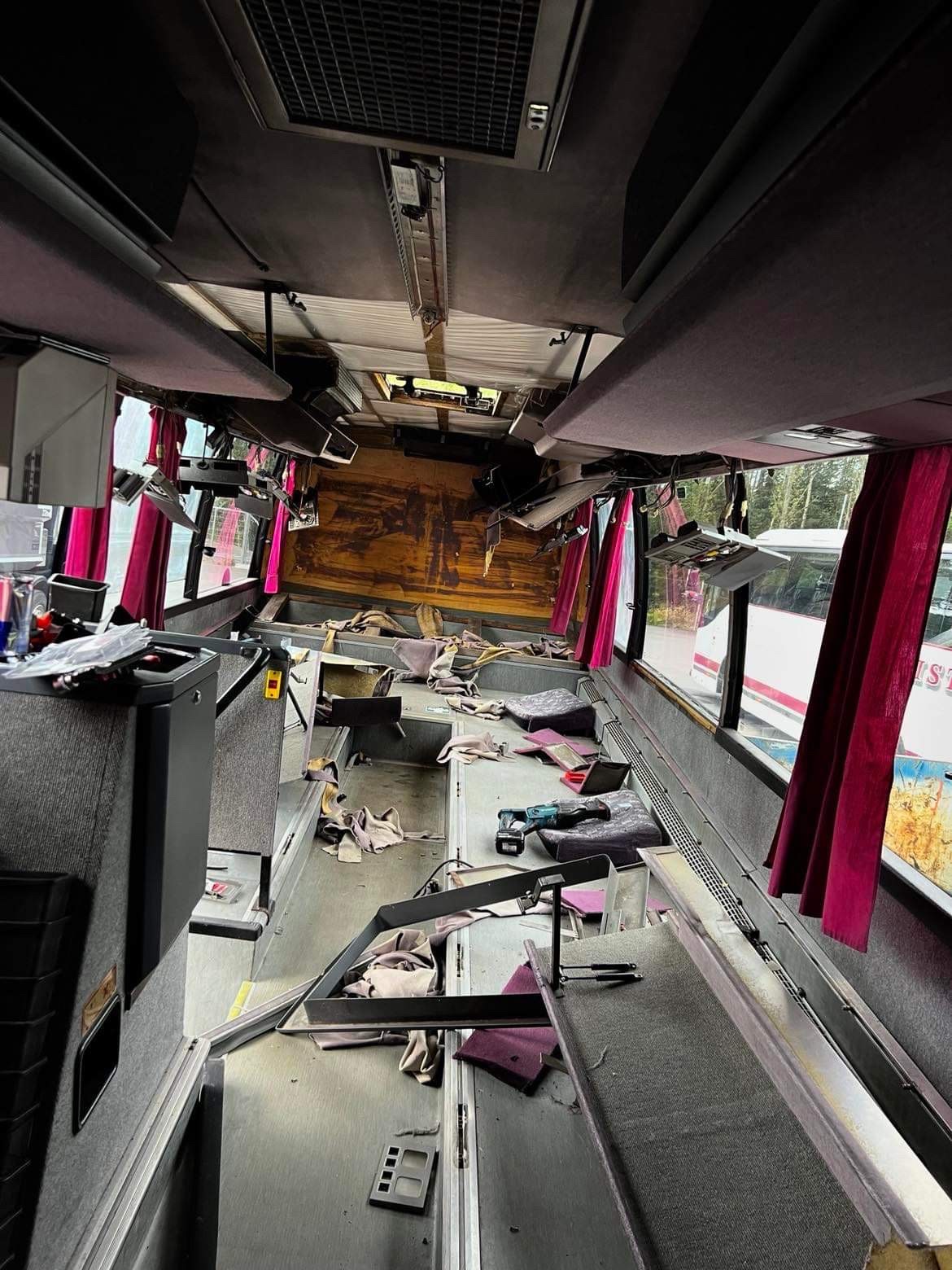

Lämmityslaitteet purettu, 5 tippaa glykolia per kone ämpäriin sahaillessani putkia🤔😂 saunan ja kylpyhuoneen rungot tehty varmalla 2x4 lankulla valmiiksi. Kestää rymytä. Oli taas liian kivaa tekemistä, niin kuvailut unohtui. Lapset helpotti kummasti puuhastelua. 4 ja 6v, ei kauheesti voinut hyödyntää lapsityövoimaa. No yhen purkuvaiheen kuvan sain päivällä otettua.
Ps. Saunan ja pesutilan pohja on lähelle/täysin kopio oskun saunasta.
Keksin myös konstin pienentää tiedoston kokoa. Lähetän kaverille facebookissa ja tallennan sieltä uusiksi itselleni. Nerokasta, eikö?

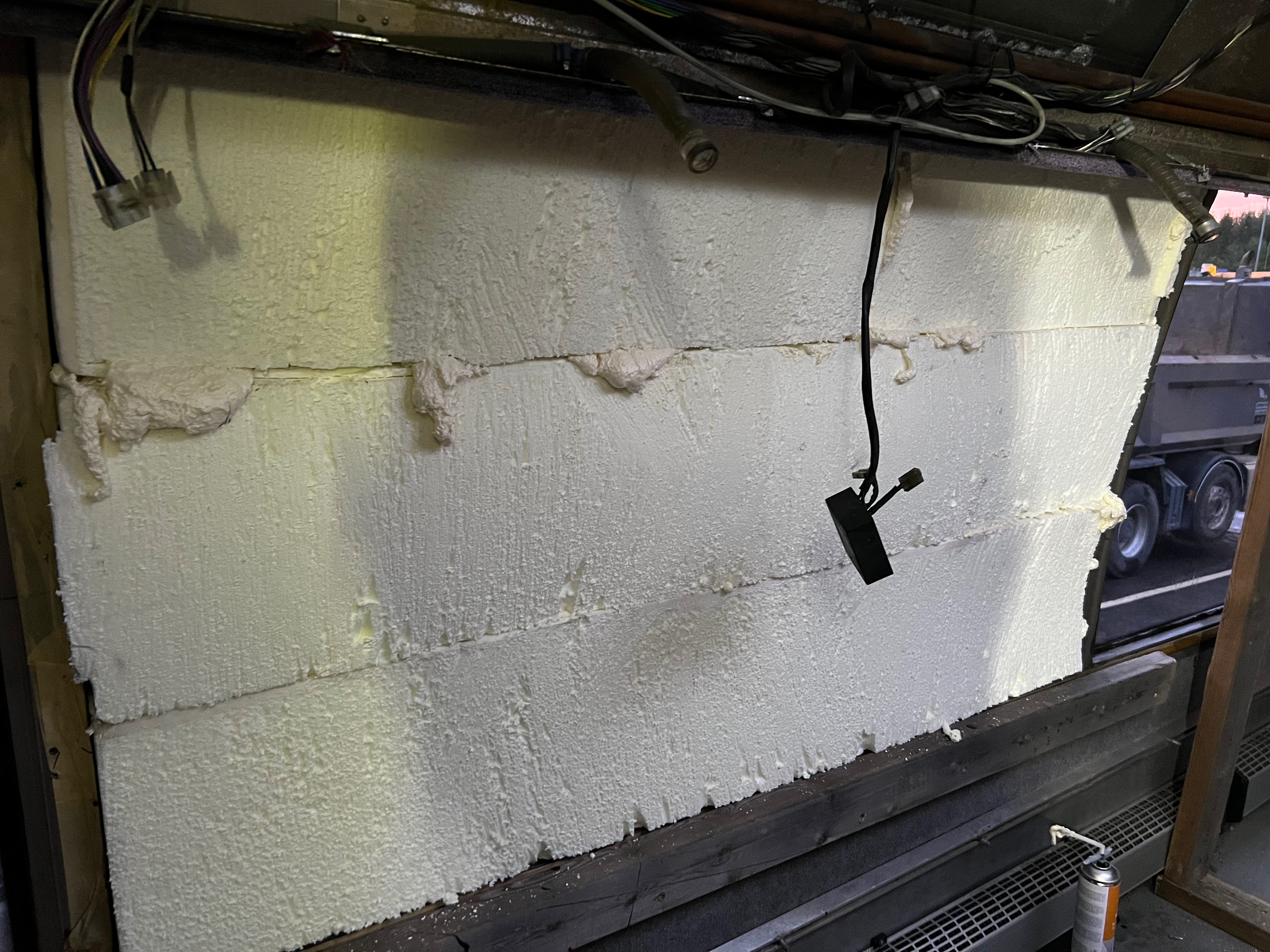

Taas olisi sopivasti saatavilla 100mm finnfoamia. Seiniin tuota ei viitti paksuutensa puolesta laittaa, mutta oliskos lattian eristystä alakautta järkevä suunnitella tuommoisella? Keksiikö joku muita käyttöpaikkoja🤔 tommosen halkaisu menisi kuumalanka leikkurilla myös, mutta ei tunnu mitään sen alan yrityksiä olevan. Lähinnä google yrittää myydä mulle semmoista leikkuria😂

Vedin puoliksi levyt ja käsisahalla, kauhea homma, mutta tulihan se siitä puoliksi. :lol: röpelöinen pinta tuli, mutta panelien allehan tuo jää.
