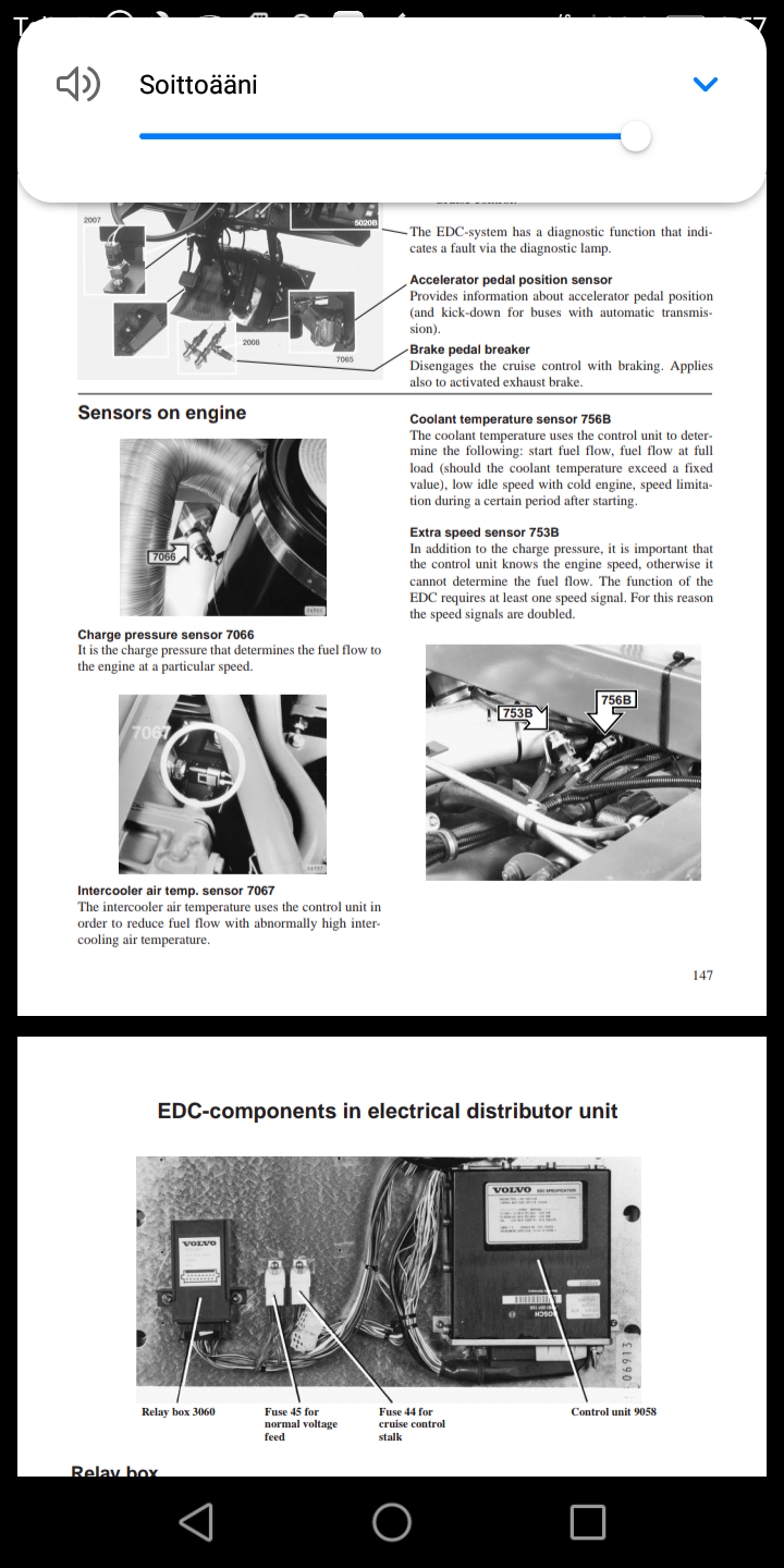

Auto tekee siis semmosta että rynkyttää tyhjäkäynnillä kokoajan ja lämpöisenä pahenee? Aivan niinkuin säädin olisi hullun tiukalla kokoajan. Vikakoodeja tulee 9 ja 10. Eli ilmeisesti liian kuuma ahtopaine? Mistä mittaa kun ei löytynyt kun ahtopaine anturi 🤔

On siellä jossain imusarjassa lämpöanturi, mikä mittaa koneesee menevän ilman lämpöä... Olisko siinä vika, jos johto poikki, luulee että on pakkasta ja jos oikosessa, luulee että on tosi kuuma?
Ps, screensottiin tuli näköjään turhaakin, mut olwwllinen käy ilmi ehkä...
