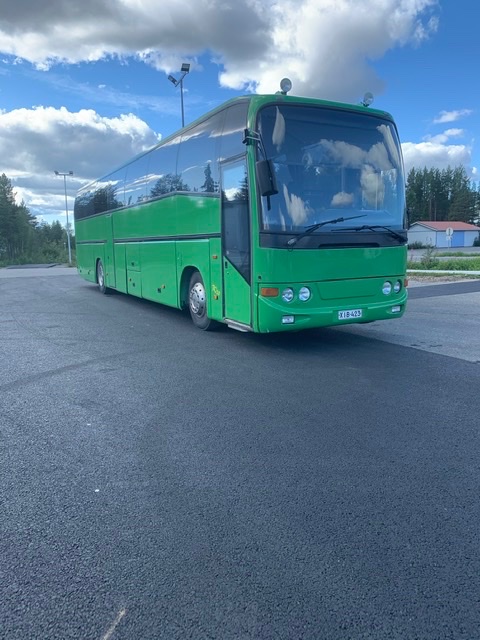

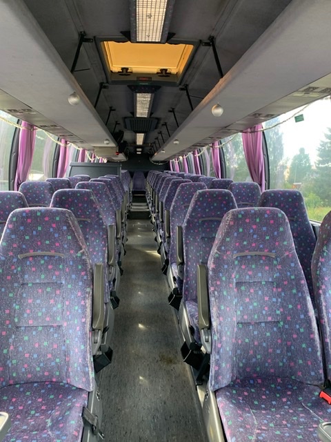

Tuollainen tuli haettua Kittilästä, ex-paunulainen.
Tämä pysyy bussina jo pituutensa (13,7) puolesta mutta muutan 16-paikkaiseksi. Purkamista ja rakentamista tiedossa 8)
Äkkiseltään hyväkuntoinen aihio, webasto ei toimi ja osa luukkujen lukoista oikuttelee mutta eiköhän nuo saa pelaamaan..
Penkkejä ja yks vessa koneistoineen tulee tarjolle poiskantohinnalla :lol:
Vielä en osaa kuvitella mihin käteni sotkin mutta eiköhän se vielä selviä.. :oops:
Pihaankin tuo sopi melko sopuisasti.. Näköjään videoita ei saa suoraan lisättyä, laitan myöhemmin linkin.

Tervetuloa! (Ja hienoa että aloitit heti kuvilla :lol:)
Miten olet ajatellut toimia tuon ylimääräisen pituuden kanssa? Linja-auton maksimipituus on 2002 lähtien ollut kaksiakselisena 13,5 metriä ja silloin käytössä olleita saa käyttää alkuperäisen säädöstekstin mukaan vielä tämän vuoden loppuun saakka, eikä tuohon siirtymäaikaan ole ymmärtääkseni tehty mitään muutoksia.
