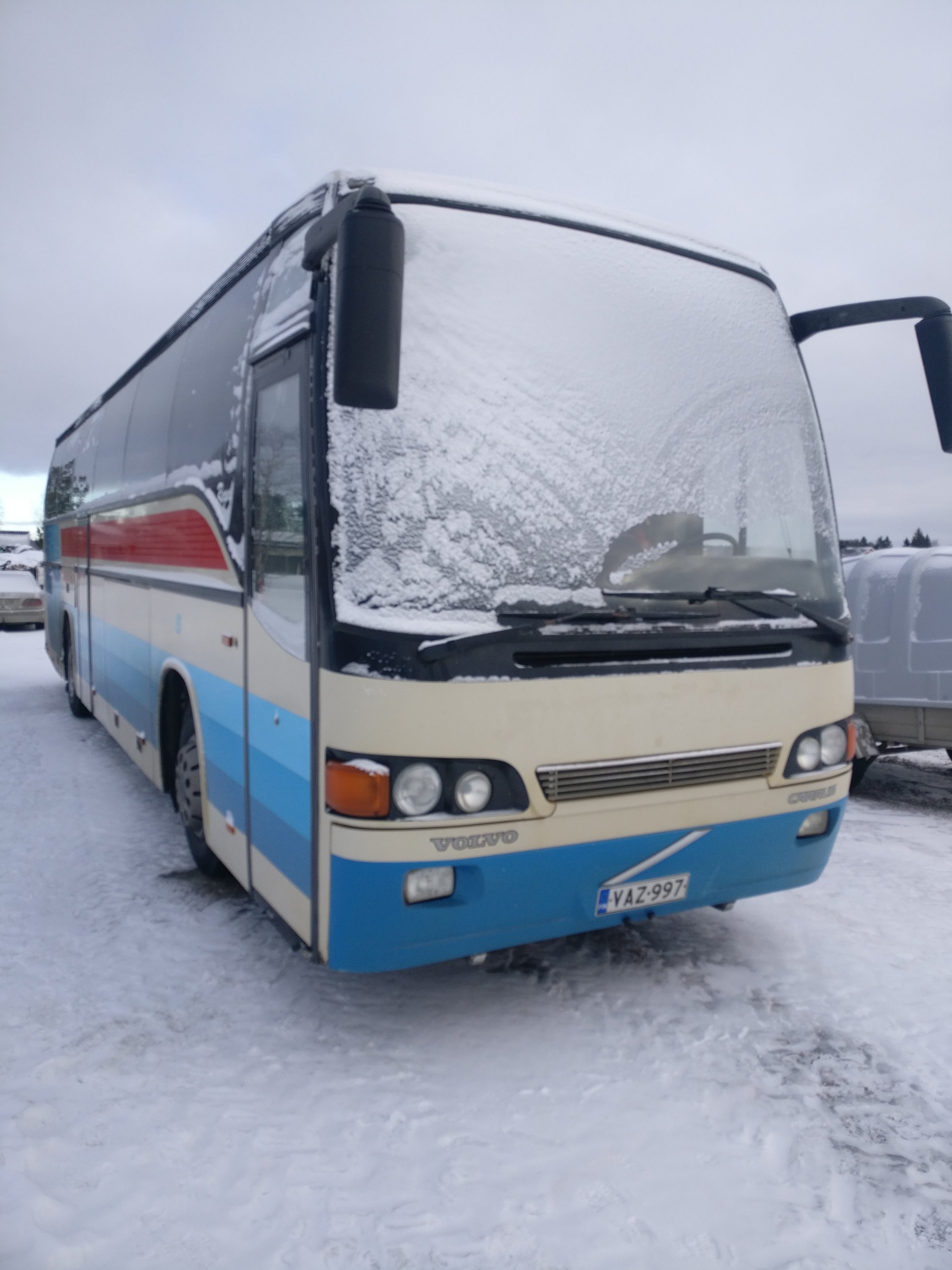

Noniin nyt se on uus perheenjäsen pihassa.
Volvo B12 carrus regal vm:97.
Vuosi meni opiskellessa kulkuriaihioista ja puolivuotta katselin mahdollisia aihioita.
Ulkomaita myöten katselin mutta teuvalta löytyi sopiva
Kriteereinä oli volvon takamoottorinen,manuaalilaatikolla,turisti perällä,alumiini/rosteri koppa,max 12m pitkä,kaksiakselinen,vm95 tai uudempi,rahtitilaa senverran että säiliöt,akustot,pumput,puhaltimet yms sopii sinne.
matalammat mallit oli ehkä ensisijalla mutta ei tuntunut olevan maailmassa edellämainituilla spekseillä
No eiköhän korkeamman kanssa aina tule kohta paremmin toimeen!
Täytyy nyt ensitöikseen ruveta katselemaan tuo lattia rakenne että mimmonen siinä ois tehdä tasalattia niin sais hyttään korkeutta lisää.

Testi kuva.

Rytkönen co vanha värityksestä päätellen itsellä saman firman vanha matkailubussina

Jutez kirjoitti: 02 Maalis 2019 20:27 Rytkönen co vanha värityksestä päätellen itsellä saman firman vanha matkailubussina
Juu on.

Onko carrus regal sama kuin carrus regal 350?
Ja jos eri niin mitä kaikkia noita regaleita on ja mikä ero?
Re: Marpi
Regal 350 ja Regal 360 mikä on melko harvinainen. 350 korkeus kun 502 ja 360 korkeus kuin 602 suunnilleen.
Tuo näyttäis silmällä 350 mallille.

Juu mulle sanottiinki että sama ku 502.
Ja olikos se joku takaoven linja/lokasuojanpäällä oleva kotelo mistä muistaakseni voi päätellö mikä on.
