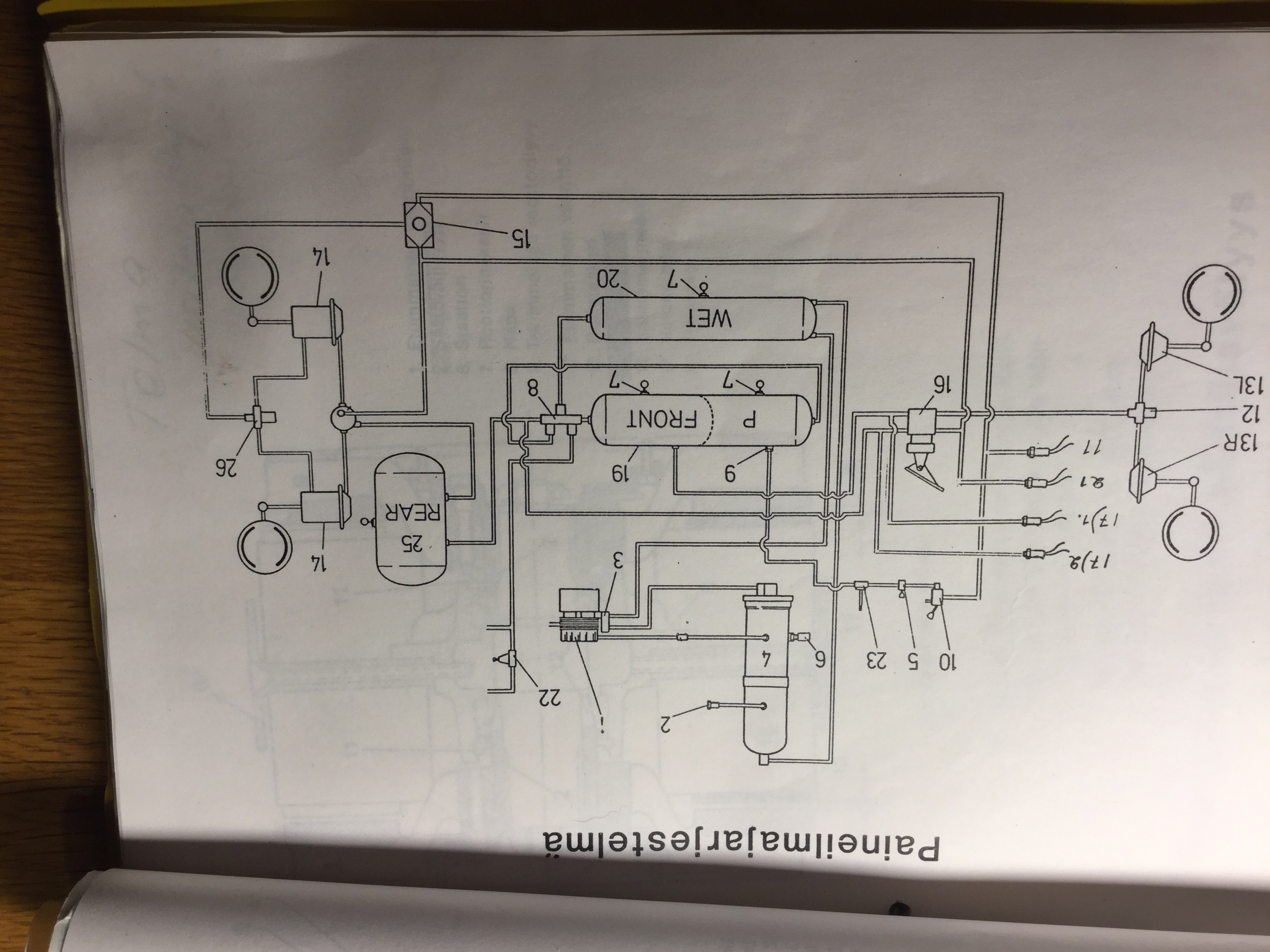

Musta tuntuu että vika saattaisi olla jossain painepiirin paineanturissa. Eikös ovet ja esim. raitisilma kanavan sulkupellit saa paineen "omasta" säiliöstä erikseen etu- ja takapään jarrupuolesta? Ja jos joku tietää mistä piiristä etu- ja takapään ilmajouset saa käyttöpaineen, sekin olisi mielenkiintoista tietää. Painesäiliöitä on ainakin tarttunut silmään kaksin kappalein auton vasemmalta sivulta ja yksi taka-akselin takaa keskellä...
Re: B9M summeri kilkuttaa?
Tuossa on teoreettinen kuva b9/10m paineilmajärj 80 luvun lopulta,ei numeroille selityksiä mutta suurimman osan kompon tunnistaa no 8 on nelitiesuojaventtiili josta järj alkaa. Auton sijoittelu kuvaa ei
löytynyt. Tuo säiliö no 19 /9 on kaksiosainen etujarru/ käsijarrusäiliö, säiliöitä kun iän myötä vaihdettu
voi olla korvattu esim kahdella erillisellä.
Voihan piru nuo kuvat menee nurinpäin, pc ongelma
Tuosta 22 ventiilistä paineilma korilaitteille/ muut lisälaitteet
Paineanturi 17/1 ja17/2=säiliöpaineet ja 21 on jarruvalo ja 11 käsijarrun merkkivalo
Takajarrukellojen 14 /14 välissä on rele/ pikapoistoventiili josta numero jäänyt pois
Ja tuo 15 joka muistaakseni jossain autossa ollut ongelma toimii kösijarrun ollessa
päällä( jousijarrut) ja jos jalkajarrua painetaan ohjaa ko venttiili jousikelloihin paineen
näin estäen 2 kertaisen voiman jarruvivuille.
No 26 on pikapoistoventiili käsijarrupaineelle, kuorma autoissa joissan poistettu, linja
autoissa ei tainnut olla luvallista.
Tuli kirjoitettua vaikka ei suoraa liitykkään.

Suuret kiitokset kuvasta
