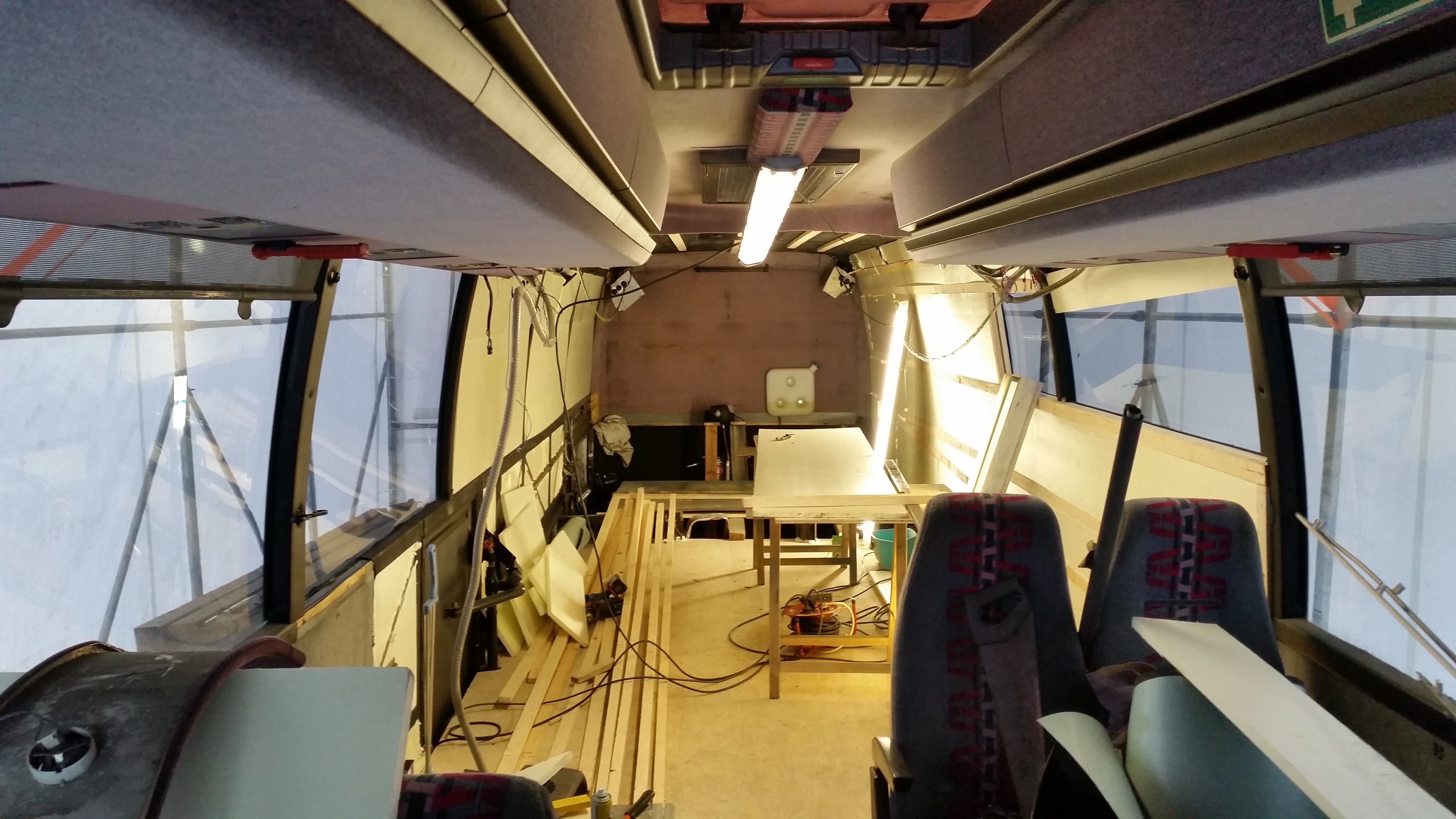

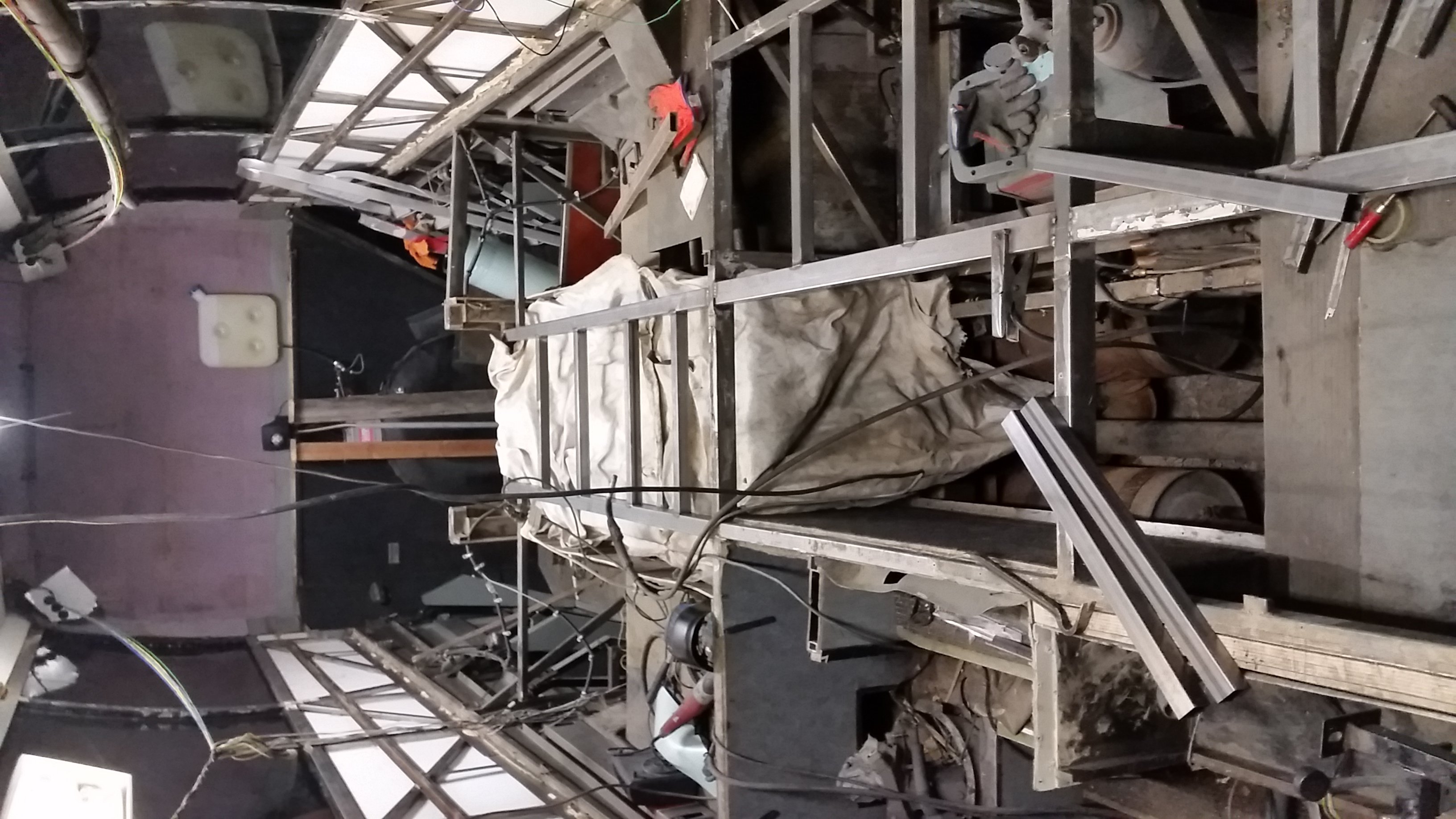

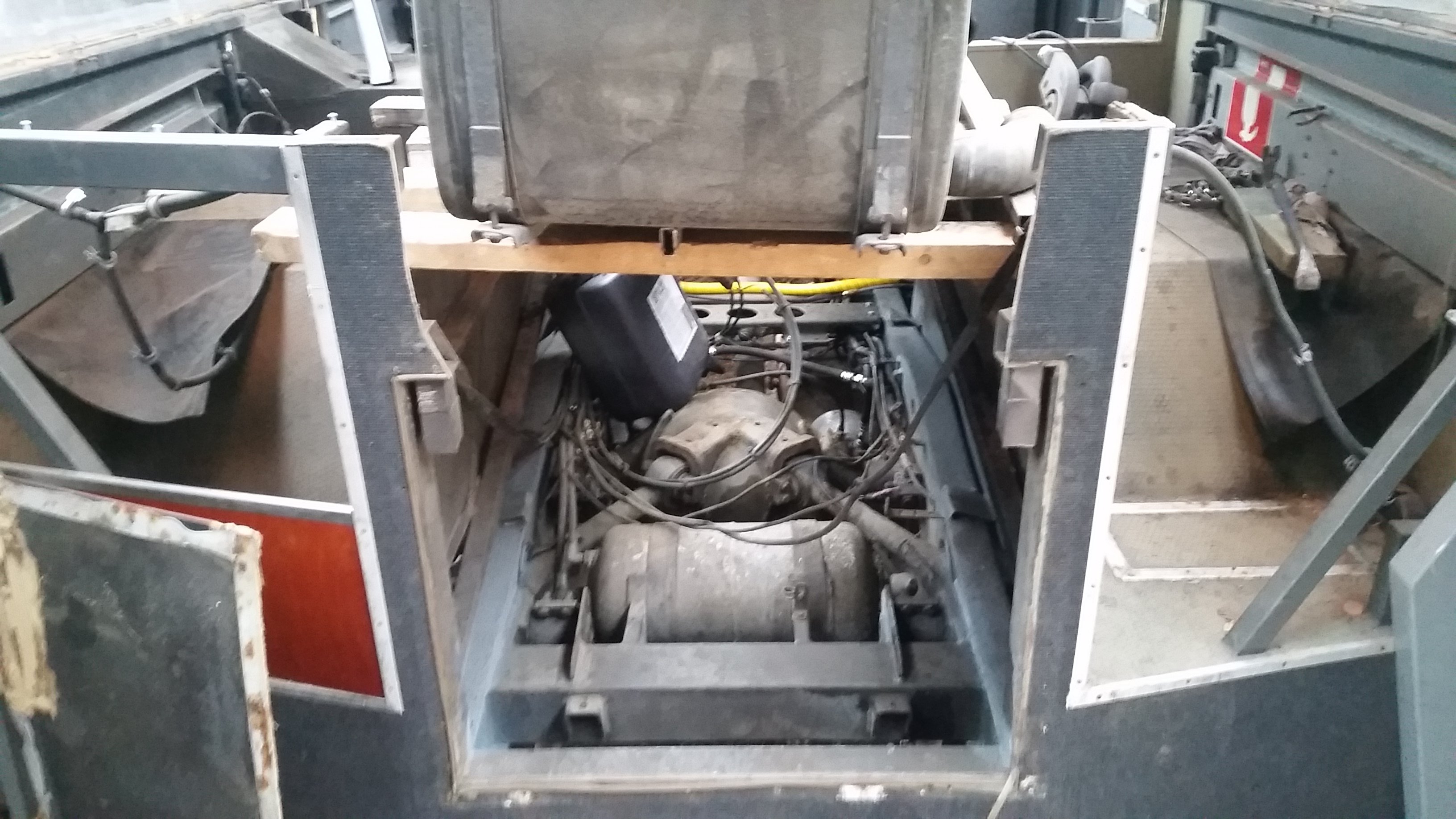

Alusta ollut valmis jo hyvän aikaa ,hyvän tuntuinen vekslailla pihassa nyt teltassa , vaihdettu 2 sivulasia , takajarrukellot + letkut , 2 pikapoistoa taakse , kolmas pa. tankki asennettu + tankkien 70 mm kumikulmat 2kpl. uudet . Lattian tasaus 1/2 välistä taaksepäin hitsaustöiden osalta aika lailla valmista , seinät avattuna . Ikkunoihin tulee sisäpuolelle 3 mm itseliimautuva musta solumuovi + uretaani levyjä + koolaus +5mm vaneri oikeella bussi huovalla .
Tarkoitus tehdä koko talvi ahkerasti ilman häiritsevää ansiotyötä .

Tossa edellä tulikin jo kehuttua alustan osalta , nyt sisärakenteet aika valmiina , kaasu ja sähkö paperit kunnossa .
Vesijärjestelmä melki valmis , KOEAJO ! jarrutestipajalle 50 km sujui hyvin !!!
Koeajo oli pieni asia ihmiskunnalle mutta minulle iso ja jännittävä ( jänskätti enemmän ku suomi kanada finaali )

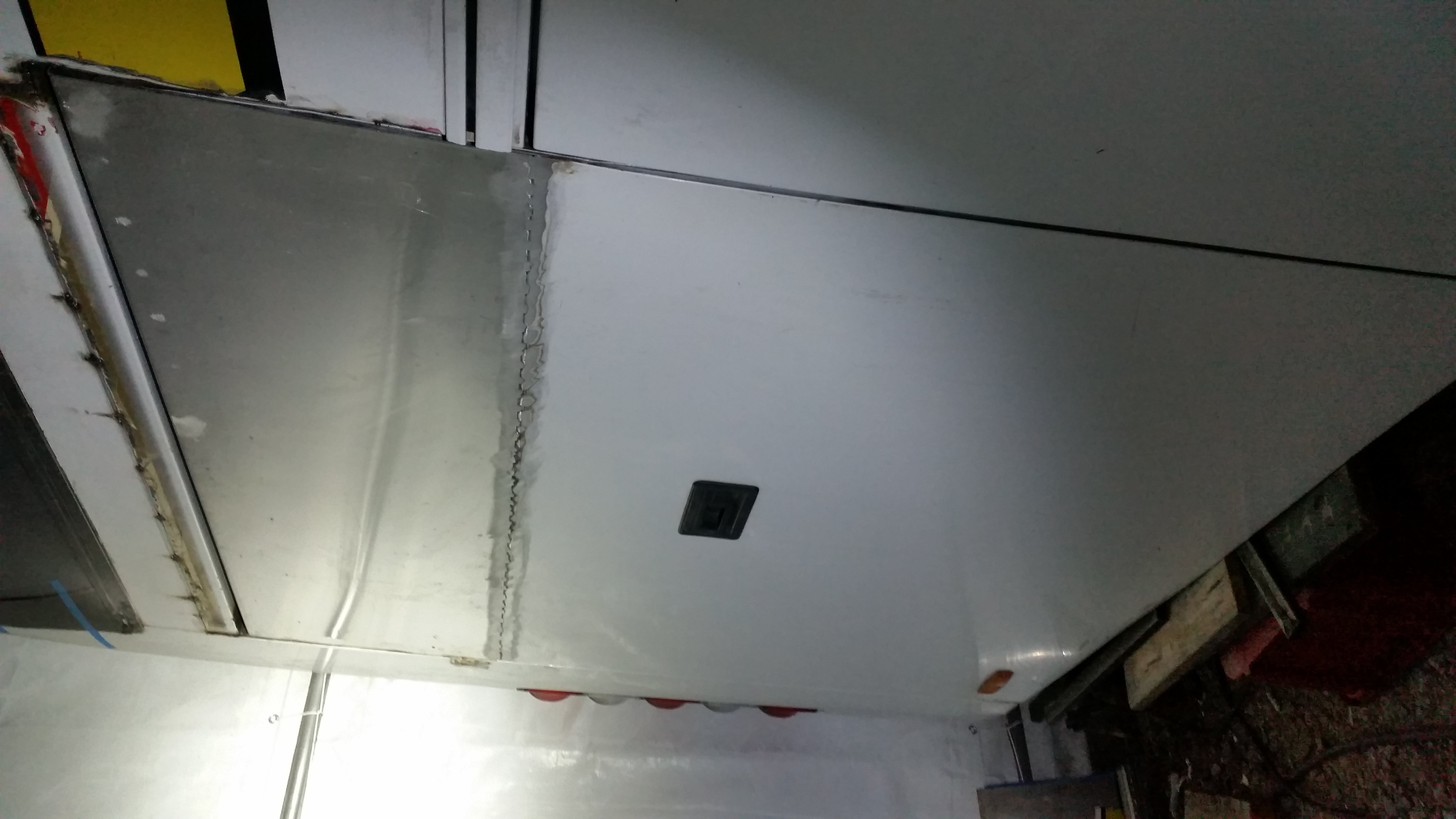

Perältä sivuikkunasta alaspäin olevan suuntaisluukunkin sain viimeisteltyä ja maalattua .

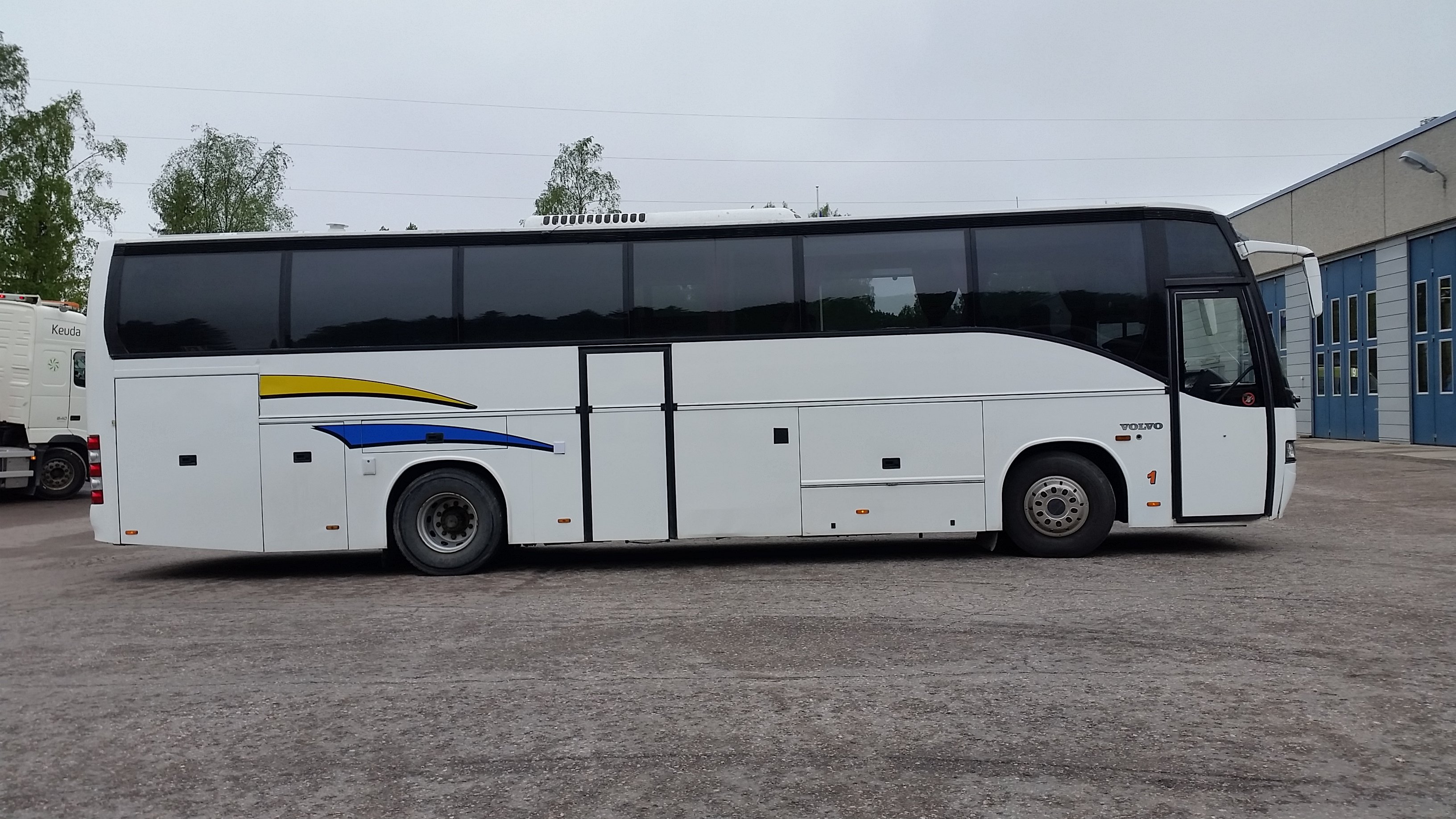

Re: B10m 602 piha projekti
Katsastus hoidettu.
