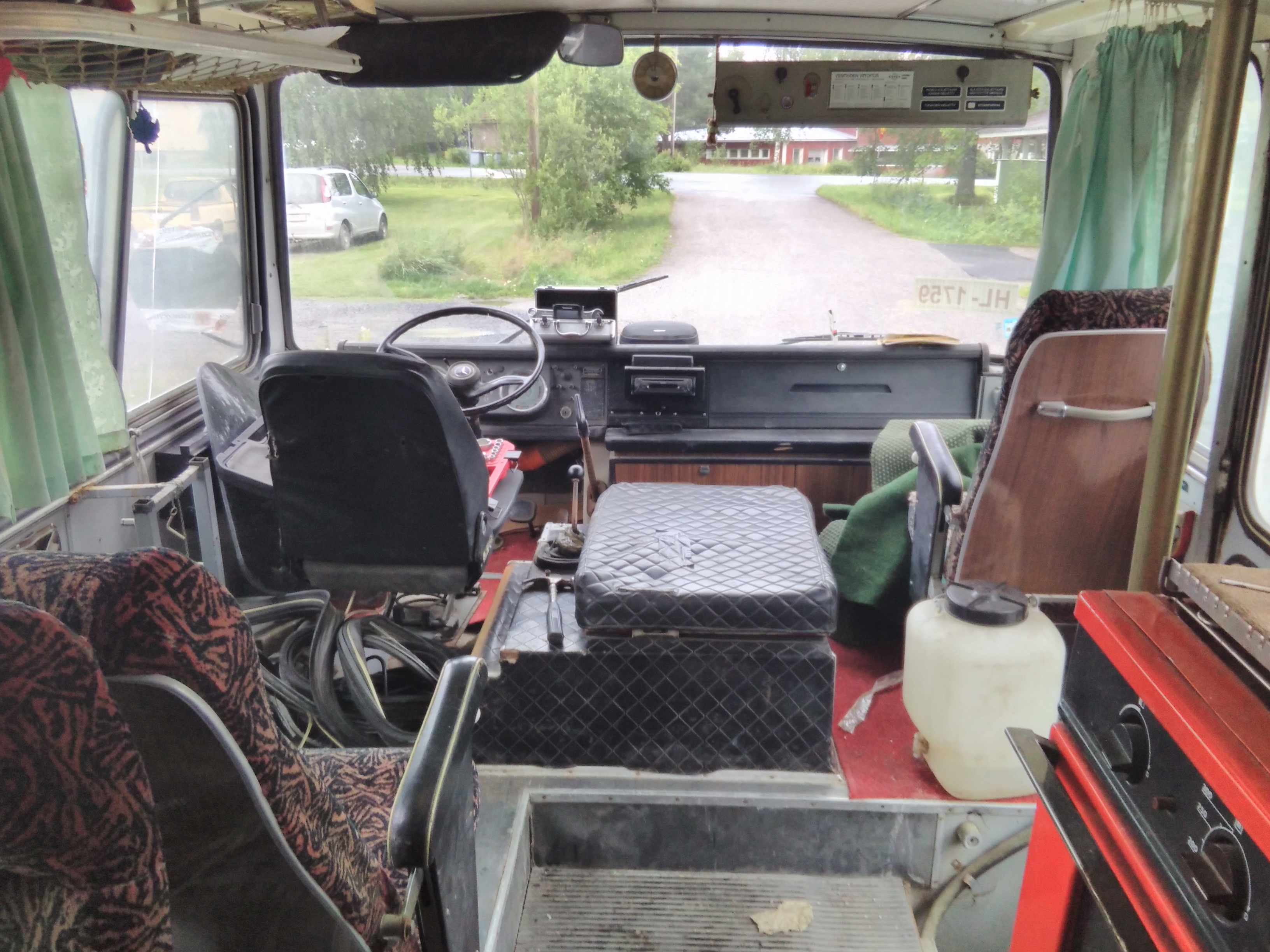

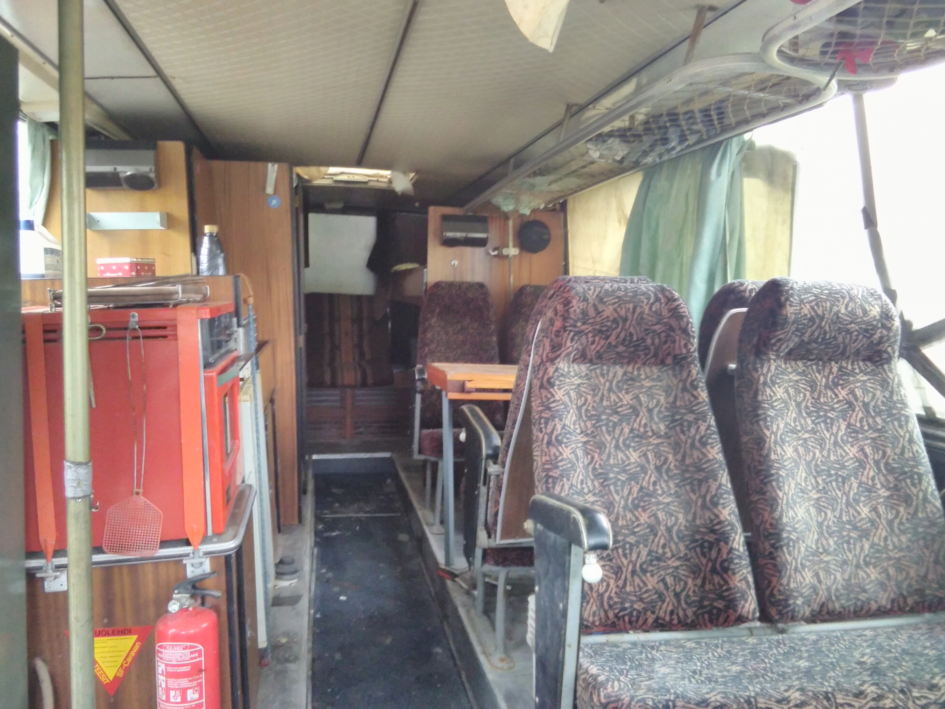

Morjes, Tulihan se tänne rekisteröidyttyä viimein.

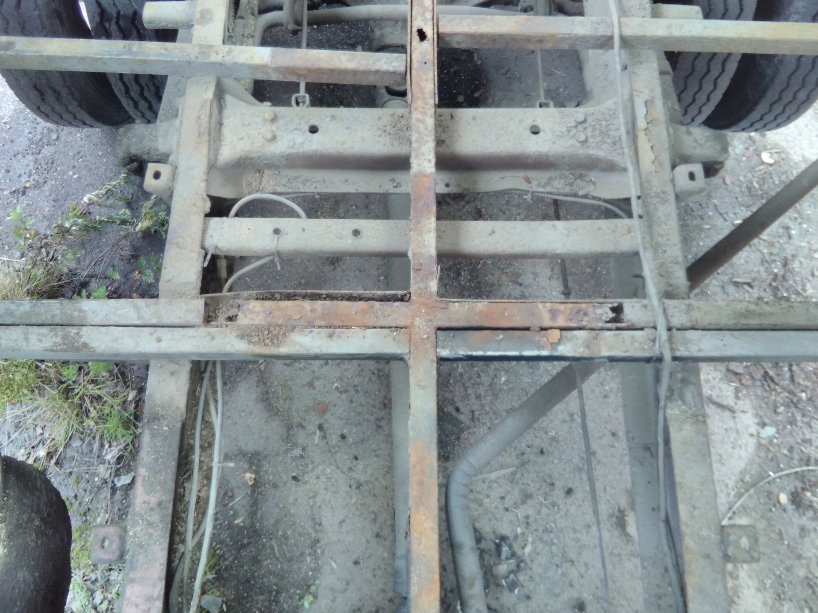

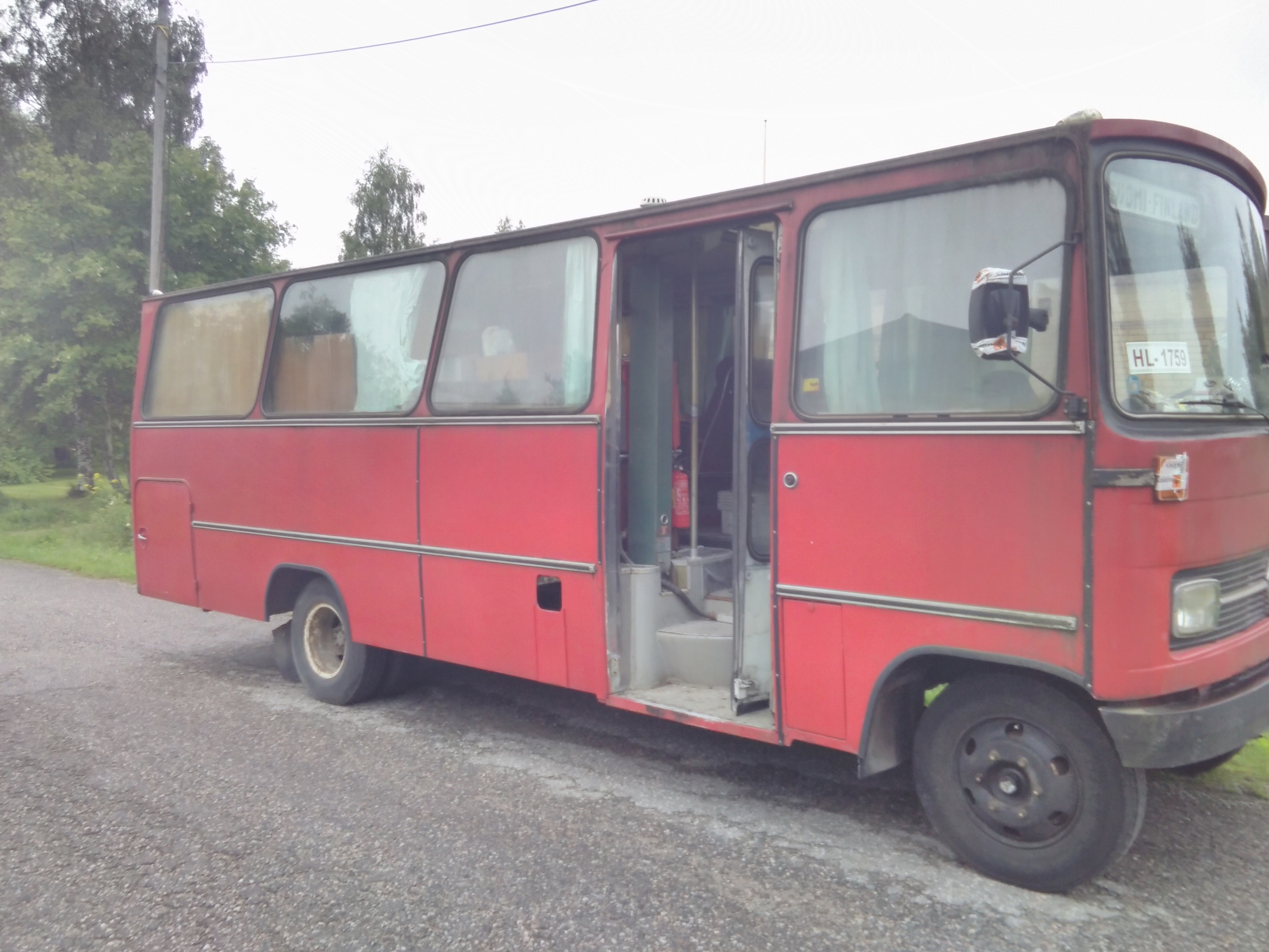

Tuli tollanen kaunistus/kauhistus pelastettua paalaukselta tai kanakopiksi joutumiselta.
Tämähän on jo ennestään rekisteröity matkailuautoksi, mutta lattia ja kalusteet oli jostain kumman syystä päässyt happanemaan. Voi tietysti olla "muutaman" vuoden tulosta se.

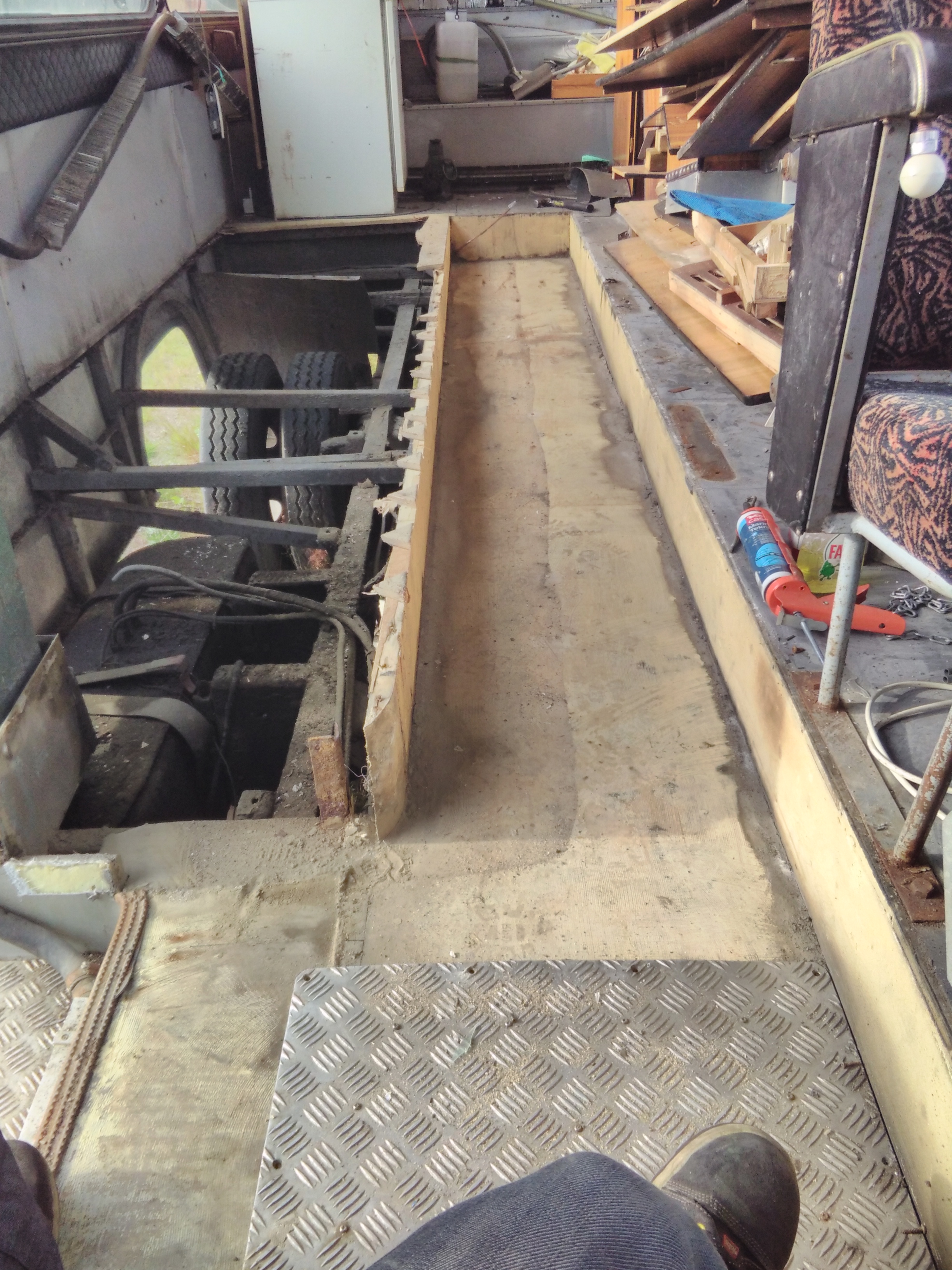

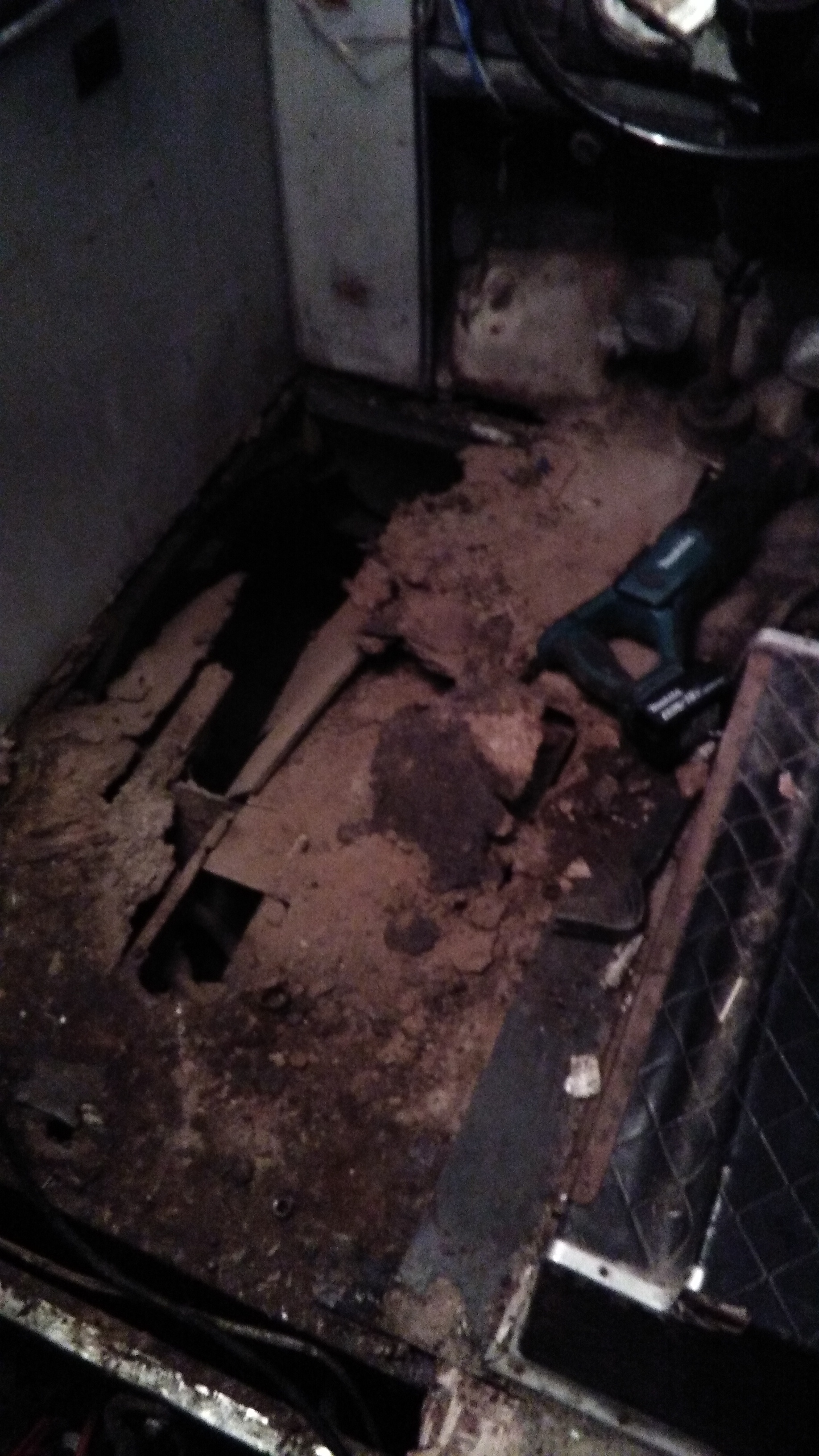

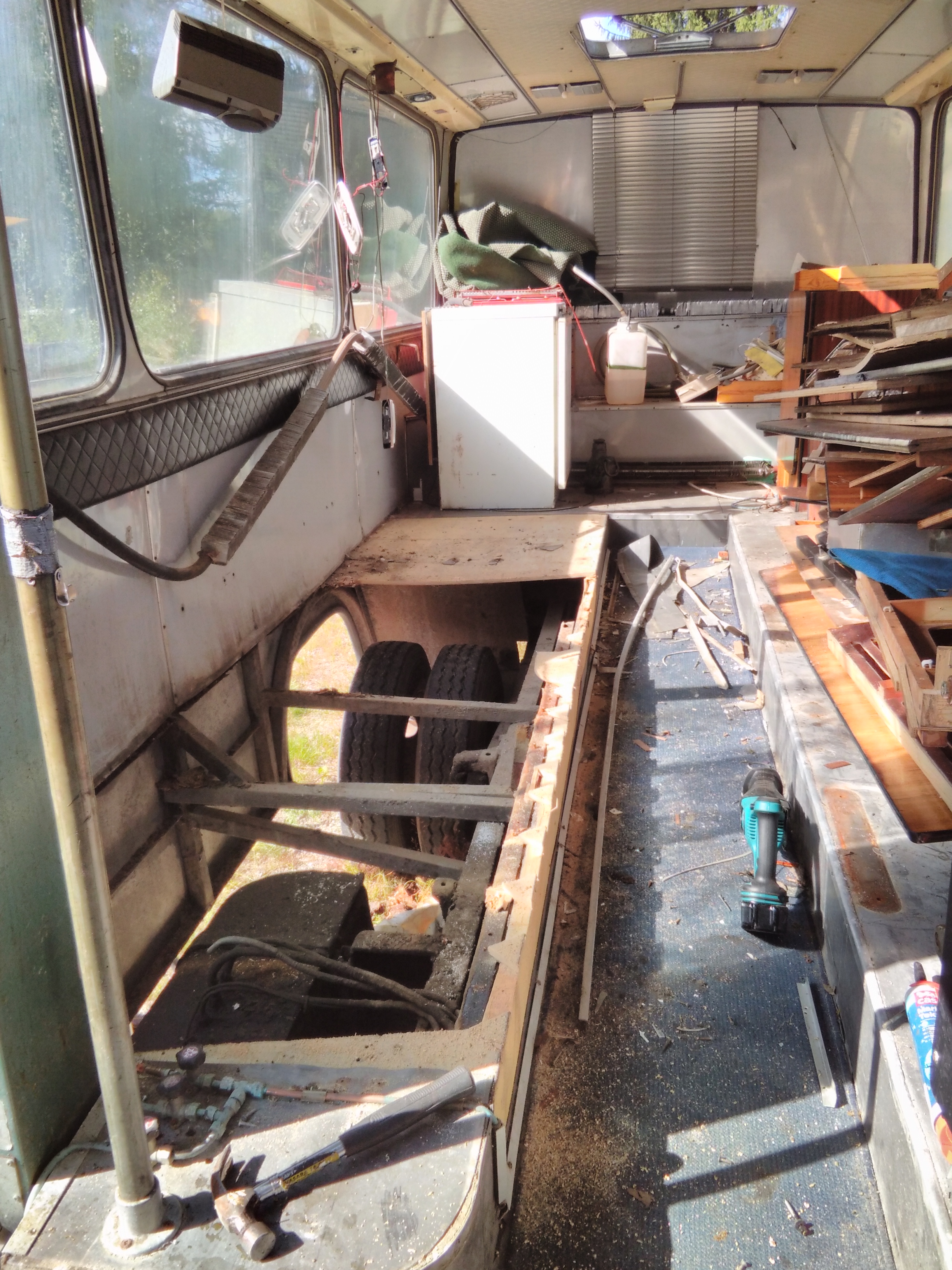

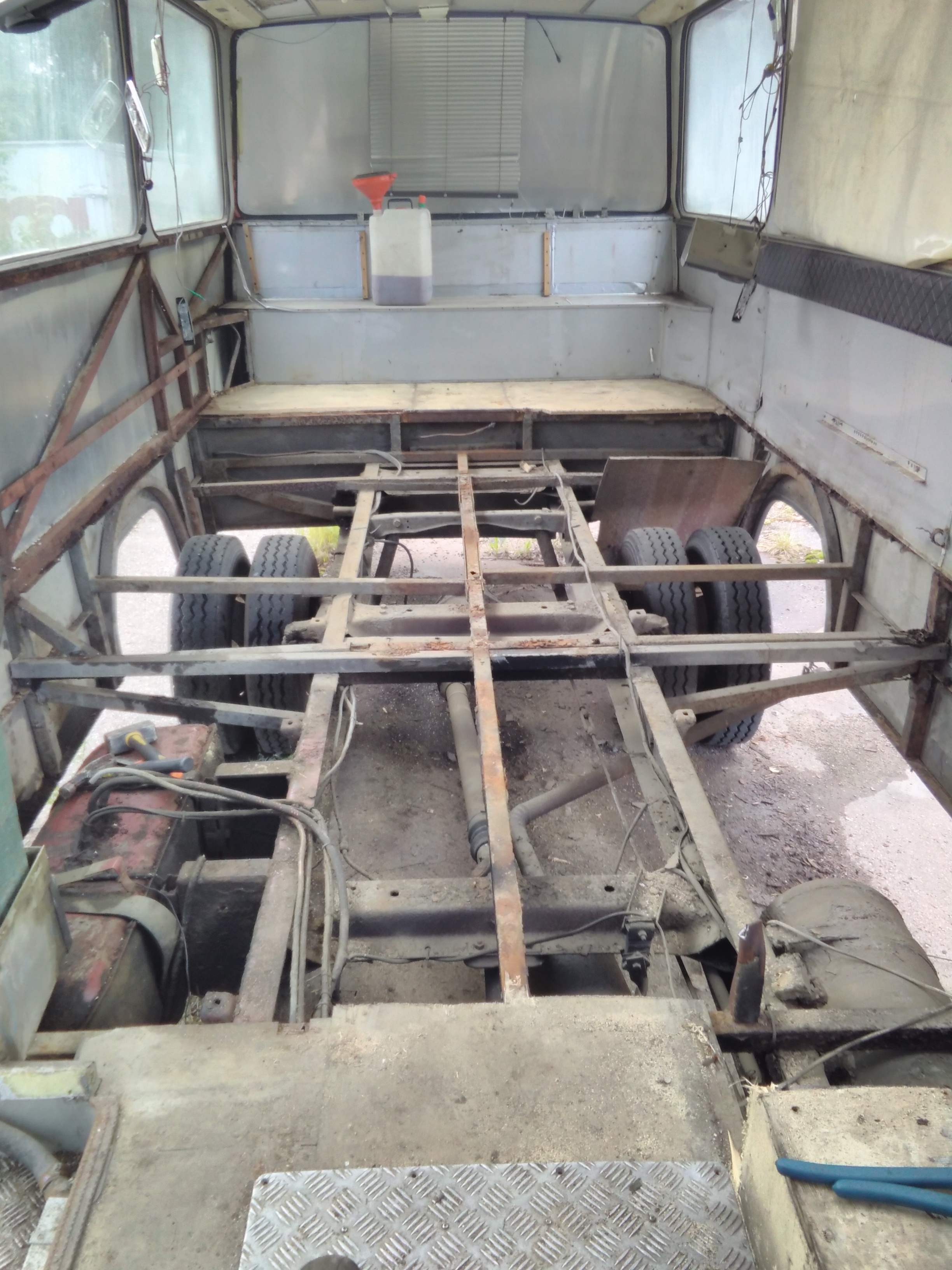

Purin sitten likipitäen kaiken lattiasta pois. Seuraavaksi olis saatava tuo laitos tuosta Hallin ovesta sisään, pientä jännitystä vaan aiheuttaa kun ei siinä meinaa korkeus riittää. Pitänee tyhjätä renkaista ilmat ja irrottaa kattoikkunat, ehkä se sitten menee siitä.
Koitan päivitellä tänne projekti kuvaa minkä kerkiää ja puhelimella saa ladattua.
Anteeksi epäselkoinen selostus, en ole kummoinen tarinan kertoja, mutta yritetään.
Loppuun vielä muutama kuva hetken tilanteesta
"Ei oo kaunis eikä kestävä, Mutta ite tehty"

Eihän tuo nyt niin pahalta näytä. :D
Mutta on siinä hieno liesi, mulla on samanlainen, tosi hyvä :lol:

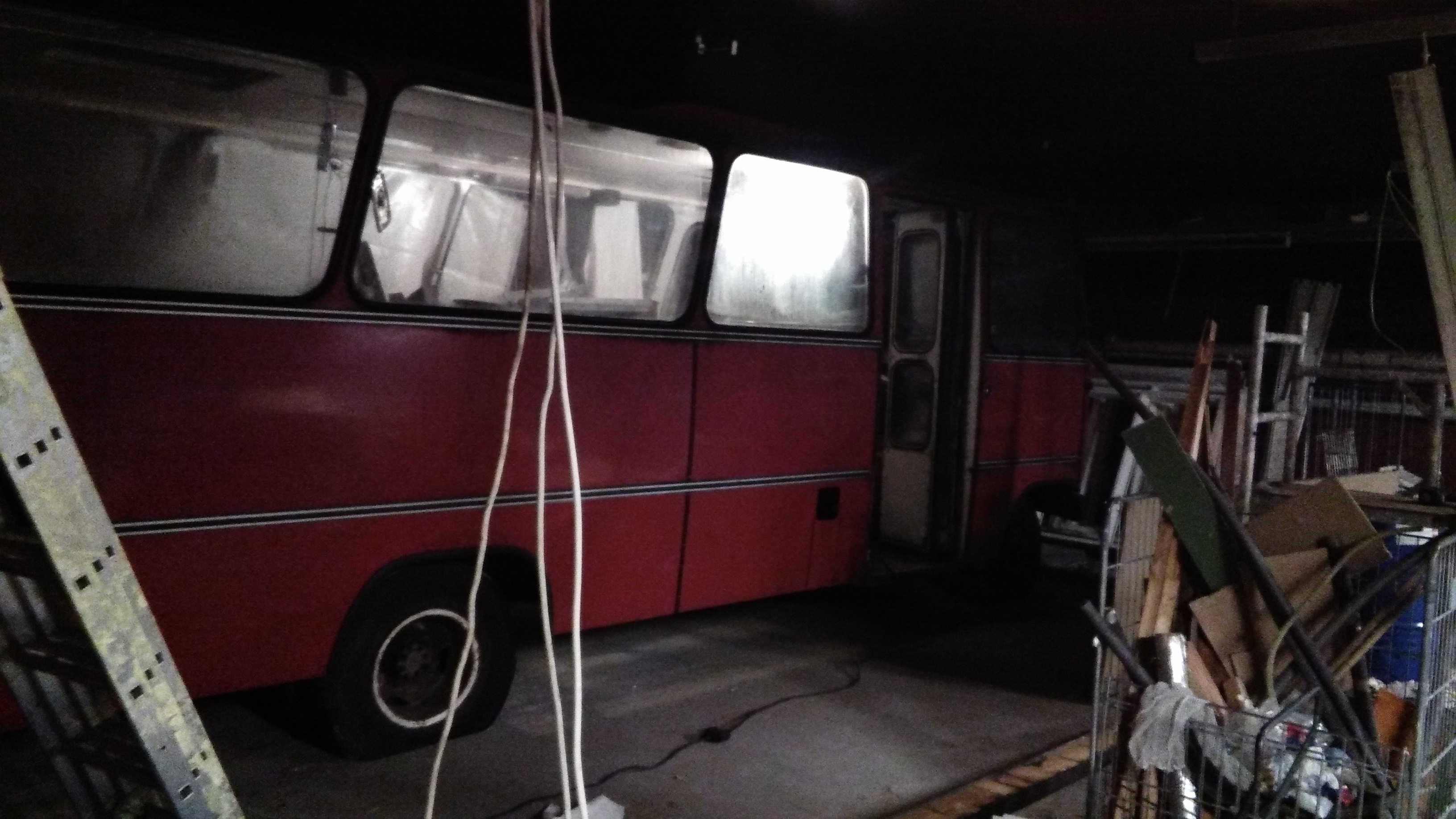

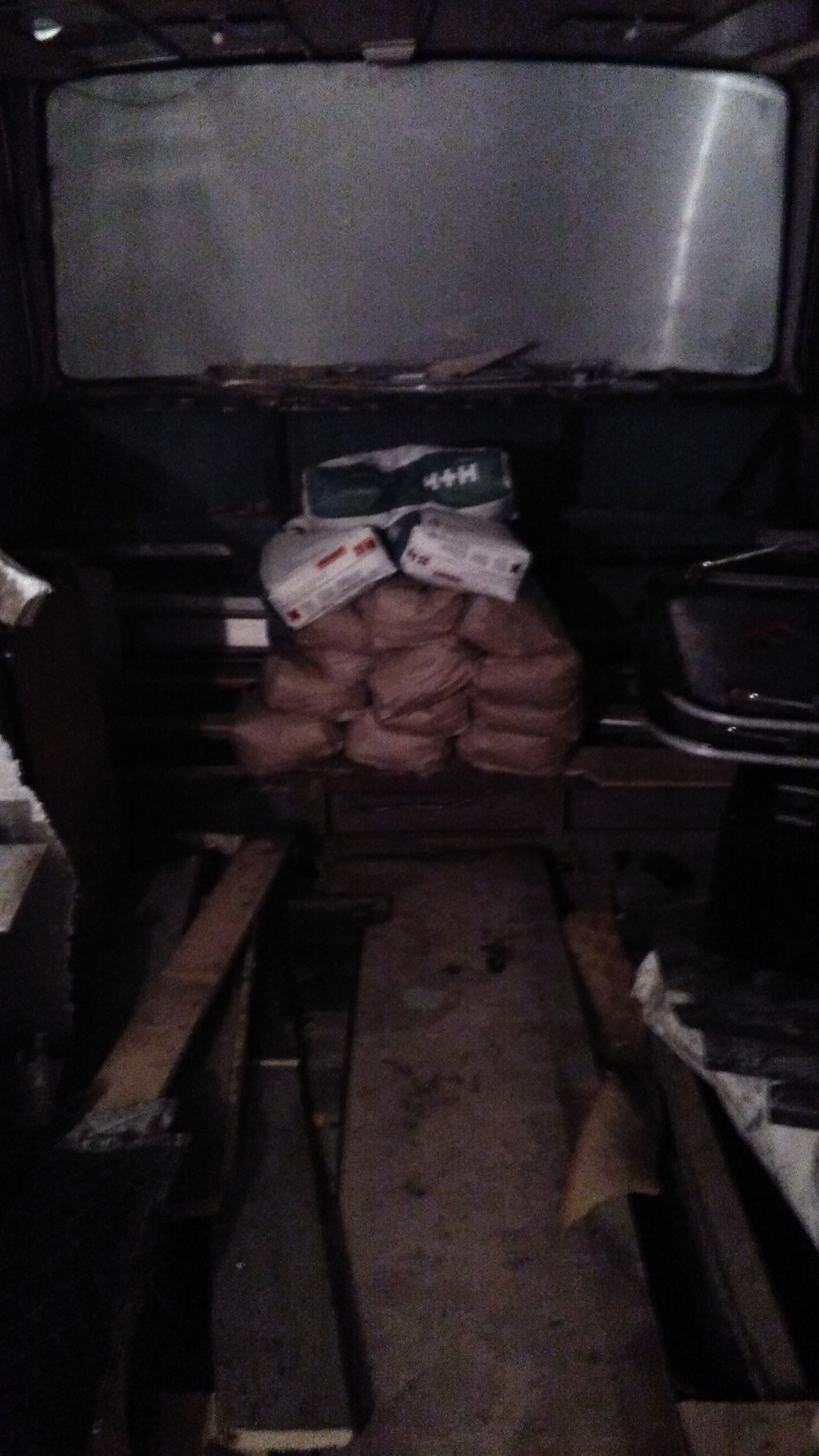

Huh huh, tänään sitte rykästiin vankkuriin Halliin lämpöseen. Ei ollu ihan liimaa ja leikkaa homma, piti tyhjentää renkaista ilmat ja ottaa kattoikkunat irti. Eikä siltikään riittänyt, pari senttiä jäi ahdistamaan yläreunasta vaikka sahasin karmin irti. Ähräsin sitte 375kg betonia akselin niskaan niin laski Just ja just sen verran että vauhdilla ja rytinällä tuli sisään. Että tämmöstä tänään, katsotaan mitä jännää sitä sitte seuraavaks.
Re: mercedes-benz 609 1969 Tynkäbussi
Tervetuloa, kannattaa sit muistaa noi kikat kun alat sovittaa ulos sitä :lol:

Bussiton kirjoitti:Tervetuloa, kannattaa sit muistaa noi kikat kun alat sovittaa ulos sitä :lol:
Saattaahan siinä olla rautakaupassa ihmettelijöitä kun menee kysymään lainaksi 15säkkiä betonia :lol:

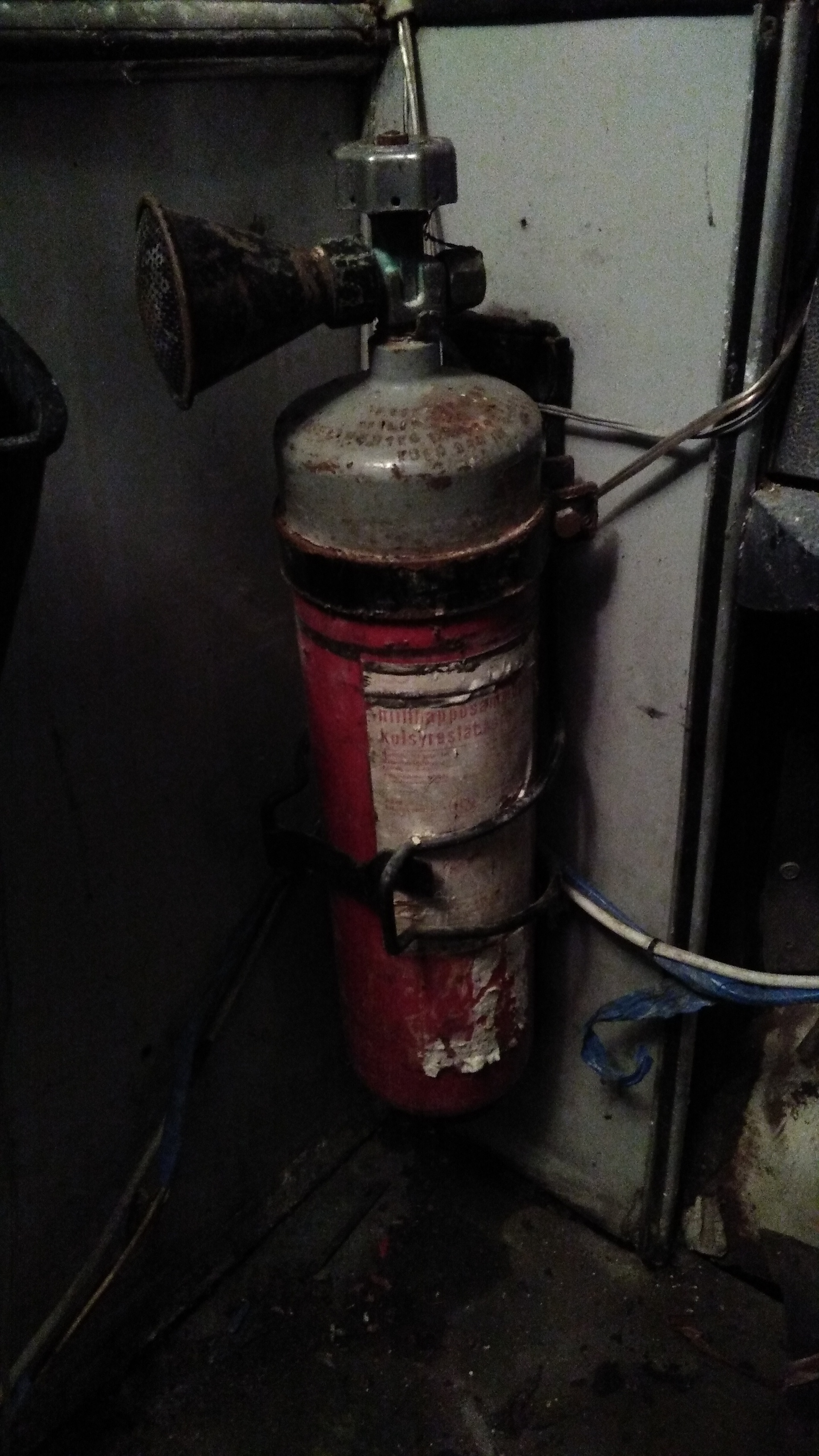

Pitääkö näitä leimatakki joskus? :D
Viestit: 2661
Kannattaa muuten aivastaa niihin renkaisiin, menevät melko nopiaan piloille jos seisottaa paikallaan löysänä.
Joskus mietittiin että laitetaan talja akselin ja rungon väliin että saadaan kuorma-autoa alemmas. Ei ollut taljaa siihen hätään (onneksi), joten jäi ylos.
lyöt kumivasaralla 2 kertaa sammuttimen pohjaan, niin ne leimatessakin tekee ;)

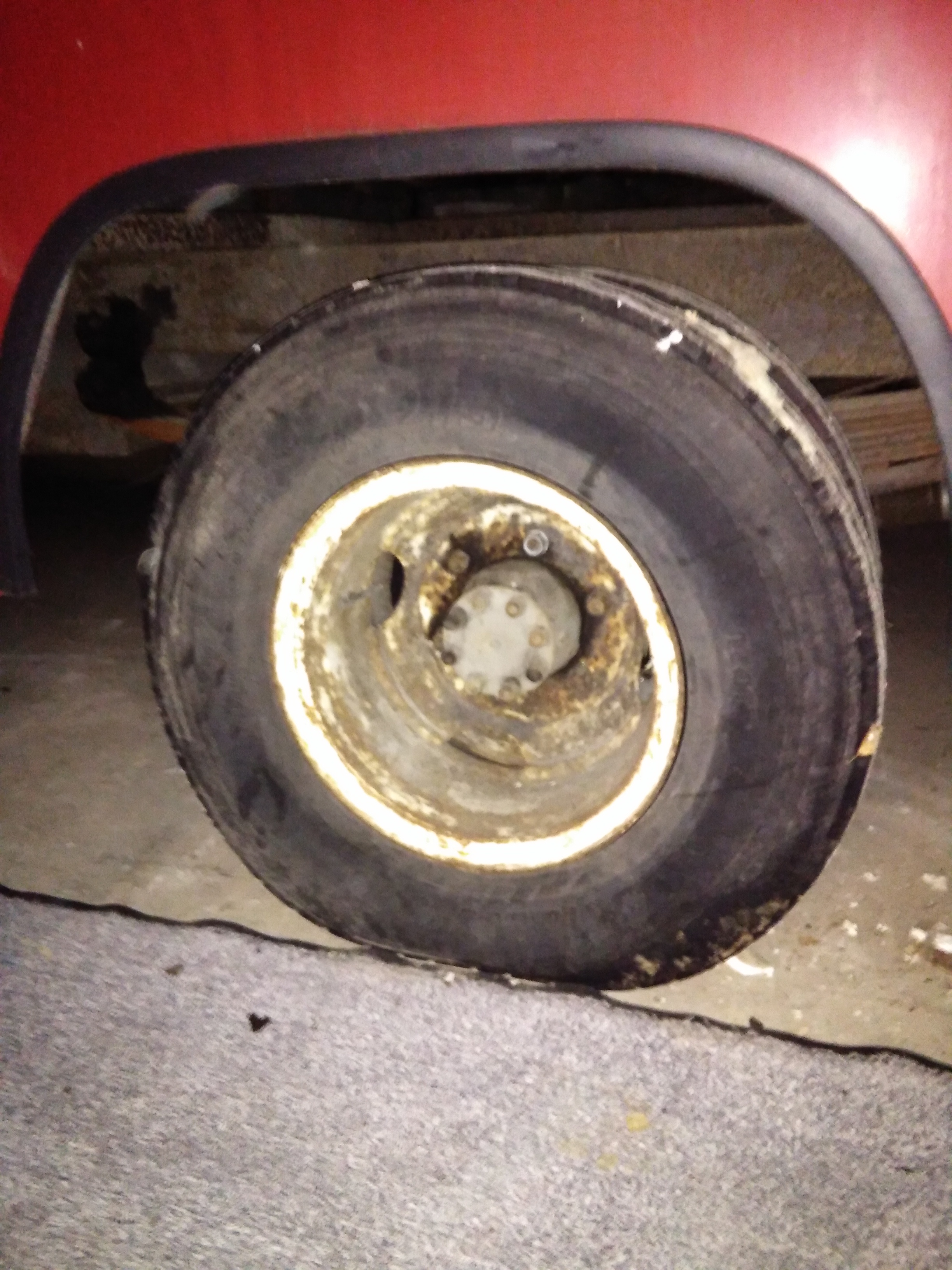

Jule kirjoitti:Kannattaa muuten aivastaa niihin renkaisiin, menevät melko nopiaan piloille jos seisottaa paikallaan löysänä.
Ruikkasin pari kiloo painetta ja nostin koko hökötyksen pukkien päälle, ku pitää noita jarruja mulkoilla kuitenkin jossai vaiheessa.

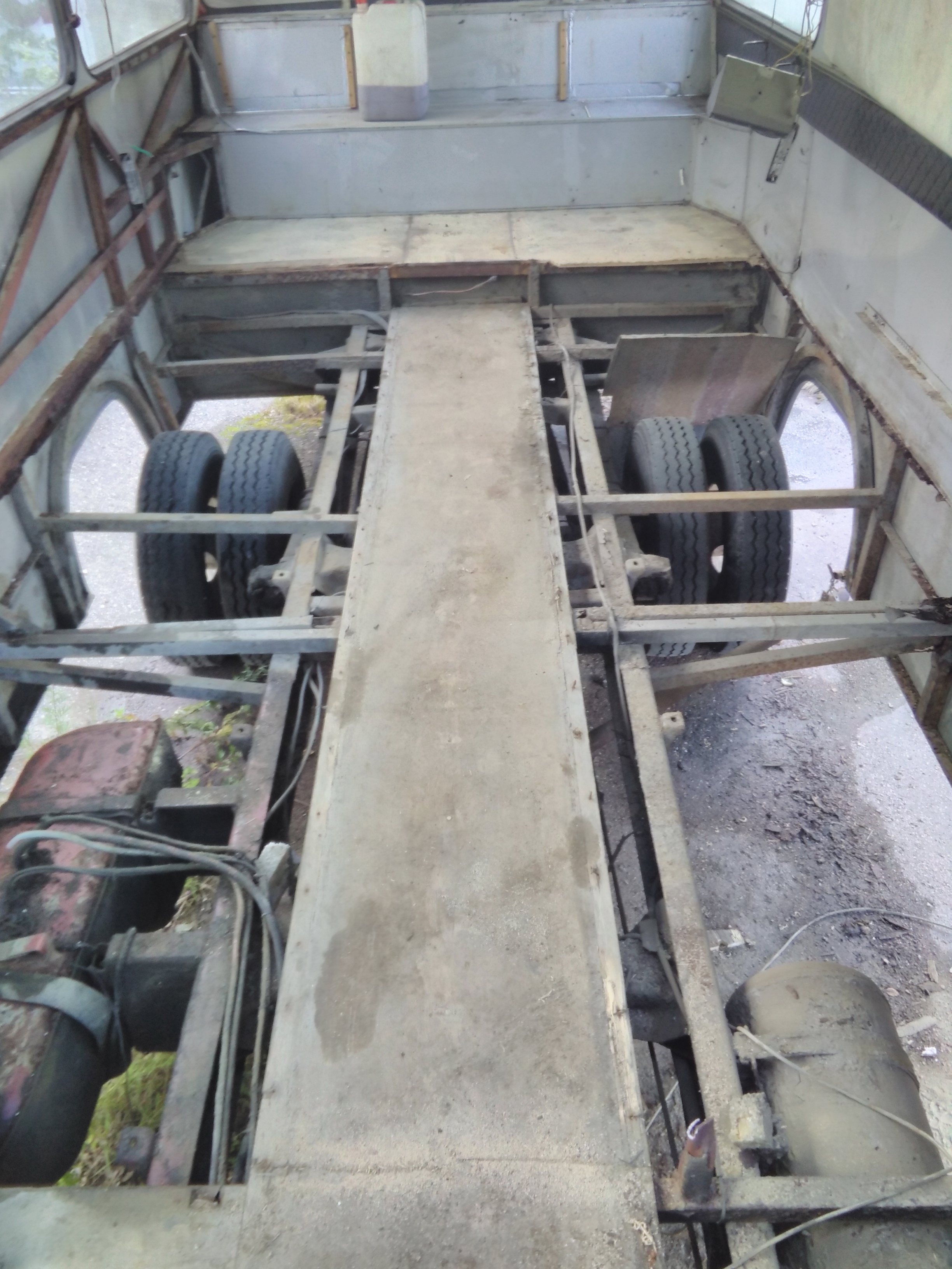

Kuskin puolelta löyty ilmajäähdytteinen lattia. Sen ajan huippu tekniikkaa?
Joo, no pukkien päällä sillä rengaspaineella nyt ei suurta merkitystä ole. Normaali paine on kyllä paljon enemmän kuin pari kiloa.

Ei Oo Hallilla vielä kompuraa kytketty valtakunnan verkkoon joten mekaanisella pumppaimella lutkutin ilmaa gummiin :lol: sai pullotunkin soviteltua helpommin nostettavaan kohtaan.
