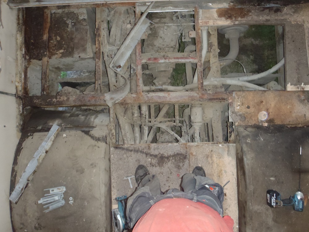

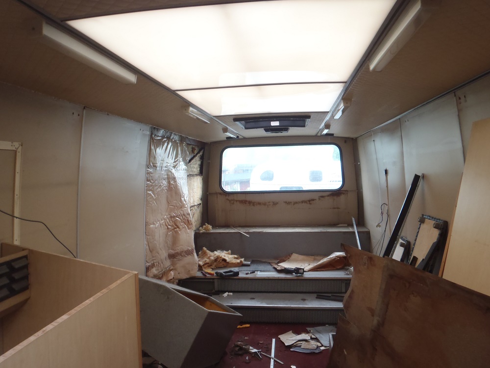

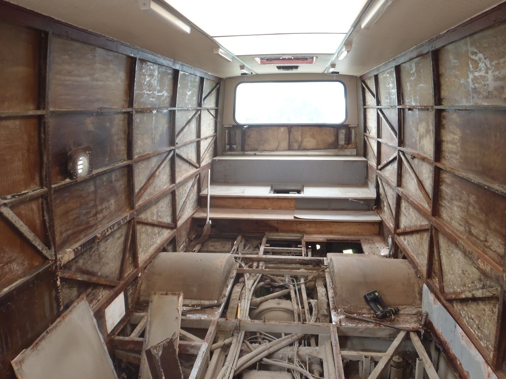

"purku into petteri"
Tässä kohtaa mä olin oikeesti vielä sitä mieltä että "kamat ulos"...ja "kannan sen ikea keittiön ja sängyn sisään ja lähen vallottaa maailmaa... :D
Toisin kävi... tästä se "alamäki" alko... :lol:

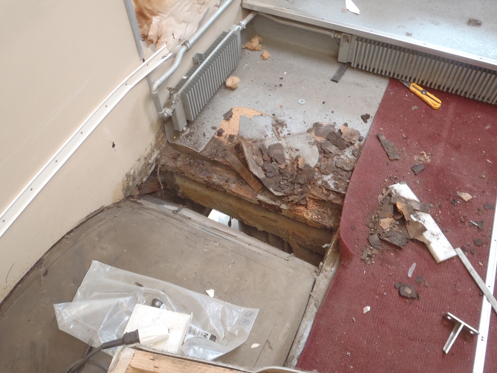

"noh pikkusen pehmee vaneri... mitä sitte"

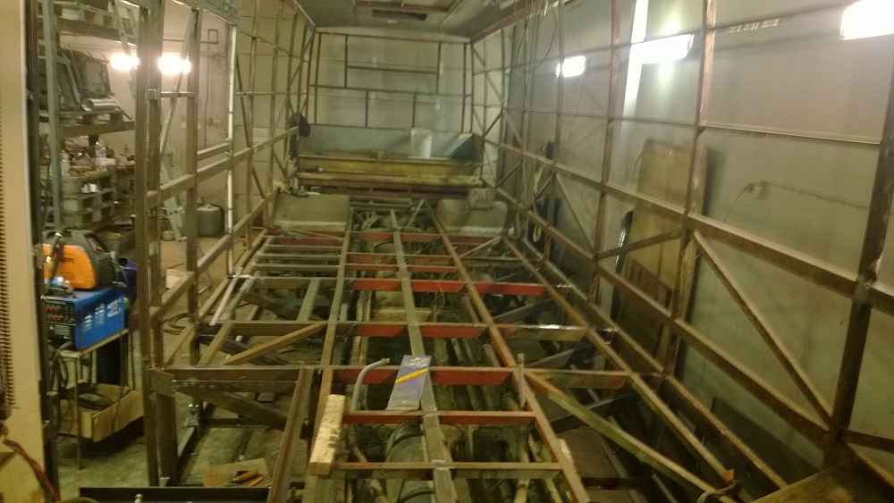

Näillä paikkeilla olin viel siinä uskossa "eihän mun tarvi tehä ku lattia uudestaan... :lol: (että mä oon naiivi hölmö... :D)
"oho... lipsahti..."
Ei toi ny "pesemättömänä" viel pahan näkönen ollu... :D mutta ku sen sai pestyä ja putsattua hiekka moskan joka paikasta pois... karu totuus paljastu... :D ja se johti erääseen mietiskily hetkeen "palovartio olutta nauttiessani"... :D

Emme tarvitseisi kuin parisängyn ja pari matkustajan penkkiä kartanlukijalle .
Laittaisin sohvaryhmän tämän penkkin taakse ja pienen ruokailuryhmän ja ottaisin la-penkit pois.
Pitääkö tällaiset muutokset katsastaa uudestaan ?
