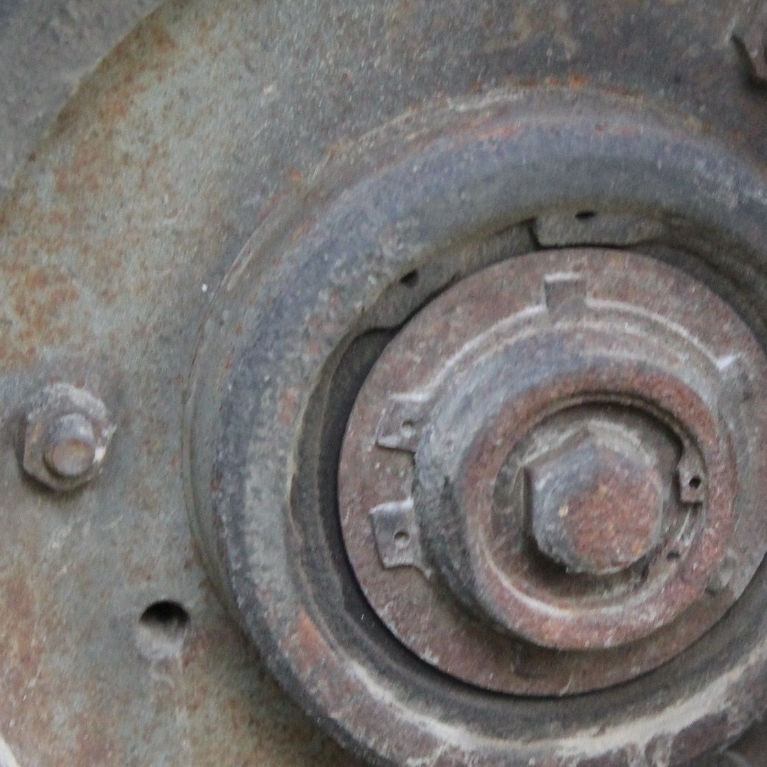

Joo, toivomus olisi ettei. Mutta lopetti toiminnan niin, että akselin päässä oleva kytkin/hihnat joutuivat luistamaan ja kuumeni mötikkä kiuaslämpöihin. Nyt kun kokeilin niin kytkin toimii ja yrittää pyörittää, mutta ei liikahdakkaan vaan hihnat luistavat. Jollei kompura niin jotakin muuta on täysin jumissa.Puu Tiainen kirjoitti:Kompura ei välttämättä ole leikannut kiinni.

Pura se kytkin. Siellä voi olla niin paljon paskaa että jumittaa, tyyppivika näissä.Pilotti kirjoitti:Joo, toivomus olisi ettei. Mutta lopetti toiminnan niin, että akselin päässä oleva kytkin/hihnat joutuivat luistamaan ja kuumeni mötikkä kiuaslämpöihin. Nyt kun kokeilin niin kytkin toimii ja yrittää pyörittää, mutta ei liikahdakkaan vaan hihnat luistavat. Jollei kompura niin jotakin muuta on täysin jumissa.Puu Tiainen kirjoitti:Kompura ei välttämättä ole leikannut kiinni.

Kiitos, täytyypi kokeilla. Vielä kun tietäisi miten. Onkos siinä akselin päässä jokin lukkosokkaviritelmä? Hihnapyörässä suora vai kartiorihlaus? Lähteekö ilman ulosvetäjää?Puu Tiainen kirjoitti:Pura se kytkin. Siellä voi olla niin paljon paskaa että jumittaa, tyyppivika näissä.Pilotti kirjoitti:Joo, toivomus olisi ettei. Mutta lopetti toiminnan niin, että akselin päässä oleva kytkin/hihnat joutuivat luistamaan ja kuumeni mötikkä kiuaslämpöihin. Nyt kun kokeilin niin kytkin toimii ja yrittää pyörittää, mutta ei liikahdakkaan vaan hihnat luistavat. Jollei kompura niin jotakin muuta on täysin jumissa.Puu Tiainen kirjoitti:Kompura ei välttämättä ole leikannut kiinni.

Ja itse itselleni vastaten. Näyttää olevan lukkosokka ja pultti akselin päässä. Lisäksi kolme pulttia hihnapyörän kehällä. Pitävät paketin koossa? Pari reikää myös, joissa mahdollisesti jengat? Kytkinpaketin aukaisuun? Ei kai tuolla ole mitään silmille laukeavaa juosi tms. viritelmää sisällä?

Jos laitat kuvan voin sanoa varmemmin.Pilotti kirjoitti:Ja itse itselleni vastaten. Näyttää olevan lukkosokka ja pultti akselin päässä. Lisäksi kolme pulttia hihnapyörän kehällä. Pitävät paketin koossa? Pari reikää myös, joissa mahdollisesti jengat? Kytkinpaketin aukaisuun? Ei kai tuolla ole mitään silmille laukeavaa juosi tms. viritelmää sisällä?
Mutta jos kytkimen keskellä on noin 19mm pultti, anna kaikkien sokkien olla paikoillaan ja ruuvaa pultti normaalisti auki.
Auetessaan pultti vetää koko paketin irti akselista jos sokka kestää. Pulttikoneella lähtee kätevästi.
Laita kuva.

Ei ole nyt mökillä kuvanottomahdollisuutta. Enkä varmaan tumpulana sitä osaisi lähettääkään. Mutta hihnapyörä on n. 24,5 cm halkaisijaltaan ja pultti on 19 mm kannalla. Tuplahihnat, V-mallinen kompura, josta en löytänyt mitään merkintöjä. Kannet kiinni 12 pultilla. Samea pyöreä lasisilmä öljyn tarkastukseen.Puu Tiainen kirjoitti:Jos laitat kuvan voin sanoa varmemmin.Pilotti kirjoitti:Ja itse itselleni vastaten. Näyttää olevan lukkosokka ja pultti akselin päässä. Lisäksi kolme pulttia hihnapyörän kehällä. Pitävät paketin koossa? Pari reikää myös, joissa mahdollisesti jengat? Kytkinpaketin aukaisuun? Ei kai tuolla ole mitään silmille laukeavaa juosi tms. viritelmää sisällä?

Ja hyvin pitkälti on Carrier Sutrak 150.3 näköinen tuo kytkinmurikka. Tuo hihnapyörä on samalla tavalla kolmella pultilla kiinni ja tuo keskiö pultteineen ja sokkineen saman näköinen. Kytkinmötikän halkaisijakin on tuota 22 cm luokkaa. Eli tuon akselipään pultilla on kiinni tuo kytkin kompurassa ja kun (jos) sen saa auki on tuo itse kytkin purettavissa tuon lukkosokan irroituksen jälkeen?

Nykyään google auttaa, ei tarvitse ottaa itse kuvia.
Se nyt vaan on helpompaa kaikille kun laitatte ihan automattisesti kuvan mukaan, kun kyselette neuvoja.
Jos kytkin on tämä, mun aikaisempi neuvo pätee.

No tuolta se näyttää. Eli kolme lukkosokkaa, kaksi pyörii navan mukana ja kolmas hihnapyörän.

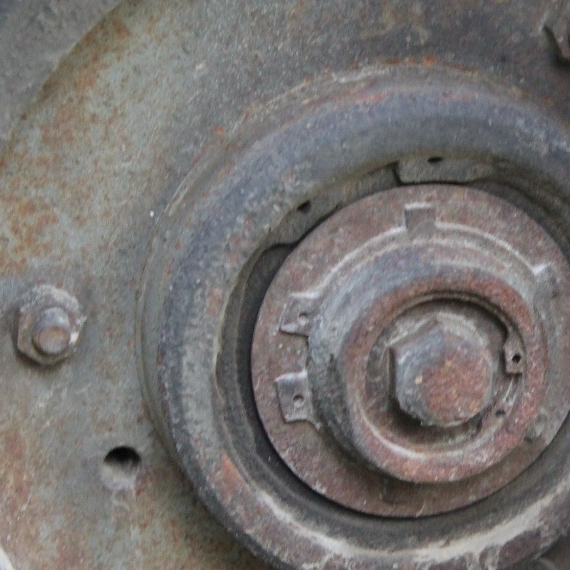

Sori huono kuva, ei ole tuo tekniikka oikein hallussa.

Ota kytkin irti kuten kerroin ja pyöritä kompuran akselia, onko jumissa.
Katotaan sitte lisäohjeita.
