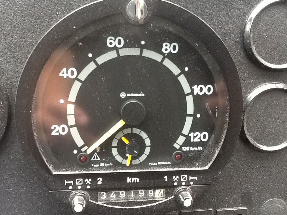

Niin alkanut tehdä sellaista että nopeusmittari putoaa pois päältä yhtäkkiä hetkeksi ?
Miten tuo toimii ?
Valo myös palanut ...sehän vaihtuukin näköjään tuosta 110 pilkun kohdalta kyljestä :wink:
Tässä malli >
Tämä
Tämä

loppuuko kilometrien kerääminen myös samaan aikaan? kun avaat tuon tuosta avaimesta näet miten se toimii, se nopeusmittari on siinä keskellä sellainen pinni joka menee tuohon pohjaan kiinni. voi tietenkin ajossa katsoa missä se pohja on siellä ja katsoa kun nopeusmittari tipahtaa pois pelistä että miten se pohja käyttäytyy. vähän vaikea selittää mutta kun avaat sen näet miten se toimii. Eli ilman työkaluja, ihan vain tuosta avaimesta yläkantissa

Näinhän se toimii !
No ei ole tullut ajaessa avattua mutta tuohan tarkistetaan :wink:
Kilometrejä en älynnyt katsoa silloin kun oli 5 min pois pelistä ... Muilla kerroilla on vaan pudonnut ihan pieneksi hetkeksi.

Jos valo palaa samalla niin varmaan "kansi" auki. mutta silti kerää kilometrejä. Em vika jos on ei nopeusnäyttö ala toimimaan ennen kun pysäytät auton. Jos alkaa toimimaan nopeusnäyttö vauhdissa vika todennäköisesti vaihteiston nopeusanturissa tai sen johdossa.

Pysähtyy km laskurikin :x

Kun vika on päällä, hyppiikö neula noin 50 km/h kohdalle muutaman sekunnin välein?
Jos hyppii niin piirturin ja anturin välinen kommunikaatio ei toimi.
Samalla pitäisi näkyä kiekossa 0-50 km/h paksua palkkia. (valitettavasti ei ole kuvaa)
Jos neula pysyy paikallaan, on vika piirturissa, anturissa tai anturin pulssirenkaassa.
Piirtääkö kiekolle vaikka mittari ei toimi?

Onko piirturin takana olevat pistokkeet kunnolla kiinni?

Täytyy tutkia seuraavalla reissulla :twisted:
