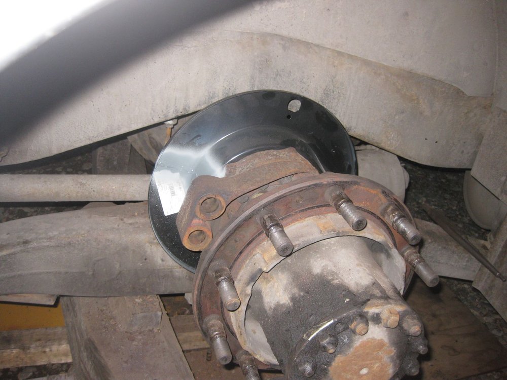

Juu, kyllä tuo alimmainen ruuvi vaatiin pientä sorminäppäryyttä :wink:
Galleriassa muutama kuva työvaiheista :mrgreen:
Viestit: 4446
Re: Volvo B10M takajarrut
Sinnehhän se vaihtu, irtosko pyörät hyvin?
Miten tuo kilpi näyttää ihan ohuelta pelliltä, muistelisin kun kurkistusreiästä kattelin kenkien pintaa, että edessä tuo kilpi oli huomallavasti paksumpaa tavaraa?

Reddewil kirjoitti:Sinnehhän se vaihtu, irtosko pyörät hyvin?

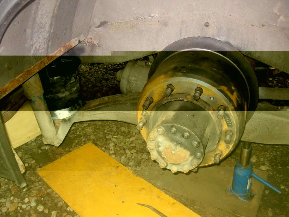

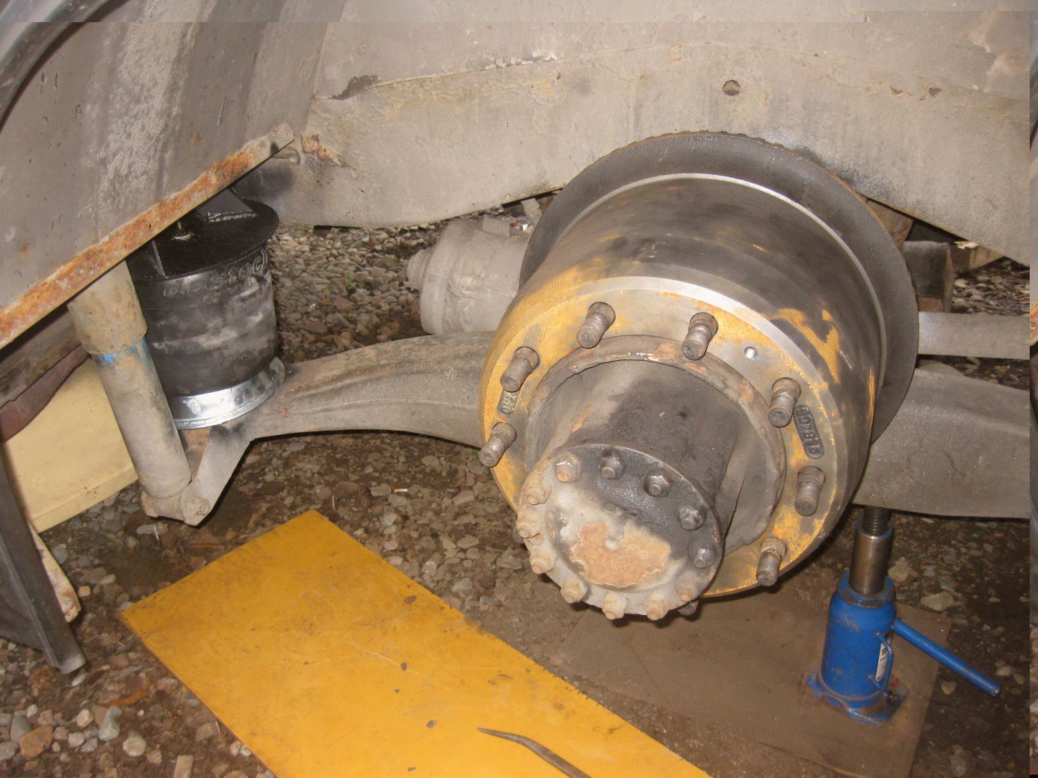

Pyörät irtos helposti, oli varautunut paljon pahempaan :roll: Ei ollu ku nykästä pois.
Kyllä tuo pelti on ohutta tavaraa. Ne kun on vaan massattu alunperin ja hiekkaa/mujua päälle niin vaikuttaa paksummalta mitä onkaan. ja nämäkin tuli ihan originaalit volvolta...
Pitää massata molemmin puolin nämäkin, koska jos nuo päästää heti lähteissään ruostumaan niin nehän saa taas kohta vaihtaa :cry:

Kyllä rummut irtos kohtuu helpolla, kun ulosvetoreikien kierteet oli kunnossa. Pultit väänsin jännitykselle ja muutama kolaus pajavasaralla, pulttej uudelleen kireämmälle ja vielä pajavasaraa. Sitten jo lähti pulteilla tulemaan ulos. Jos nuo kierteet on umpiruosteesa, niinkuin yleensä, niin siittä voi tulla työmaa! Kannattaiski ainaki, jos uet laittaa, niin täyttää nuo reijät grafiittirasvalla tai vastaavalla, pysyvät kierteet kunnossa :mrgreen:

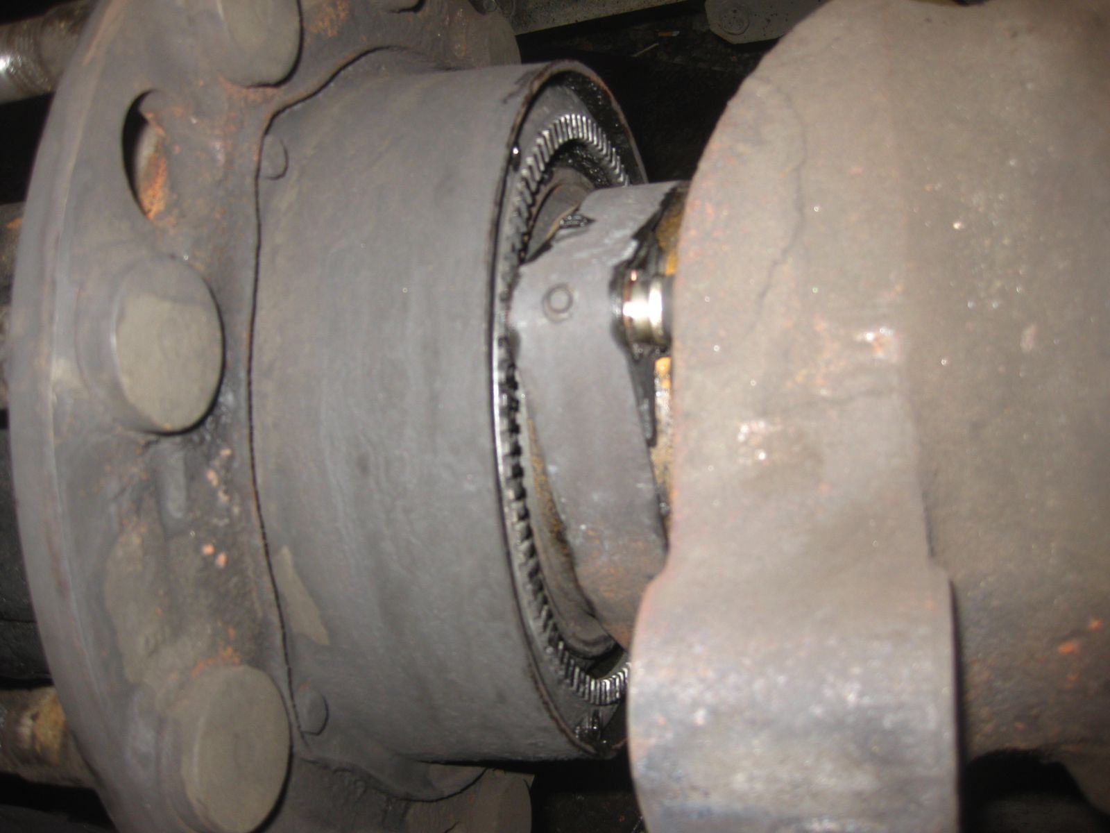

ABS kehät puhdistettu samalla, kun paikat on auki. Oli aivan ummessa!! :shock:

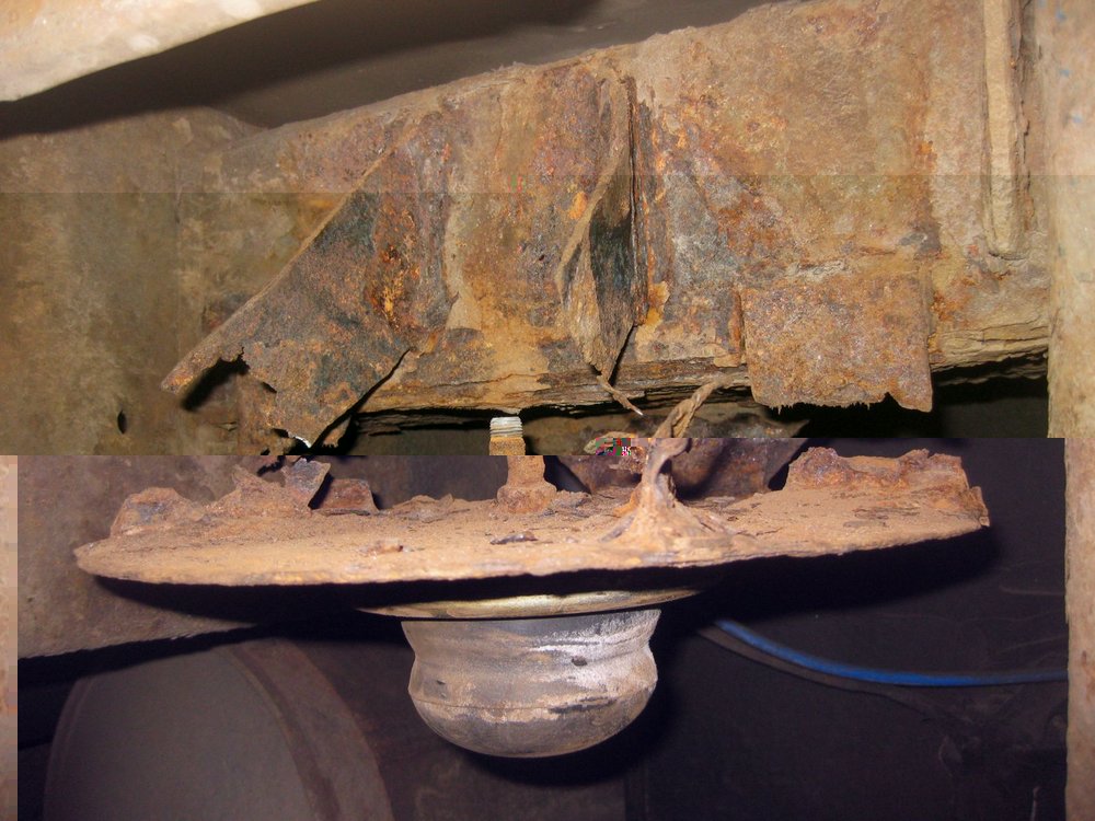

Samalla otsikolla siis. Jarrukilpiä lähin vaihtelee. Olivat paikoillaan, mut irti. Kiinnitysreijät tiukasti pultinkantojen alla, mut ite kilpi ruostunu keskustastansa irti. Sitä ei katsastusmies viime vuonna huomannu. Piti niin väistellä putoavia öljytippoja.
Nyt kuitenki otin asiakseni vaihtaa sinne uudet. Jos se katsuri tälläkertaa vaikka huomais, ni ei pääsisikään sanomaan. Hähä.
Otin pyörät pois ja nostin auton kylelleen. Yhen puoli päivää taistelin täysin raunioitunutta alalautasta irti. Sieltä tukivarren sisältä, lautasen keskimollukasta pysty nostaa koko auton ilmaan. Ei ees ritissy. Nostinki. Sit otin semmosen alustapukin ja toisenki,laitoin niitä vuorotellen ja joskus samaan aikaan sinne lautasen reunojen alle ja sit laskin auton niitten varaan. Paikkaa vaihda, tehtävä ilmoita ja sama homma uusiks. Tunnin, vähän toista jatkoin tätä jumppaa. Meisselillä ja rengasraudalla jokavälissä raivoisaa vääntelyä. Sit lähti. Oli kyllä ihan murusina se. Ihme, että pysy ilma!
Jousipussiki siinä oli väärä. Akselin etupuolen pussi lähti siinä samalla itestään irti. Se on joskus vaihdettu näköjään. Samalla tsekkasin siitä ylälautasen. Seki oli kohtuu tuoreen näkönen. Jotain hyvääkin!
Takapuolen ylälaatta näytti hyvältä, mut ku aloin sitä rotojetillä ja kuonavasaralla puhdistaa, siihen tuli ylimääränen reikä. Piti sit tänäänki käydä Paimelassa...
Nyt on "uus" ylälaatta putsattu, maalattu ja massattu ja hyvää vauhtia menossa paikoilleen. Uudet jousipussit ja alalautaset etu- ja takapuolelle akselia asentuu siinä samalla. Ainii etupuolellehan jo laitoin. "Uudet" skarit oottaa auton vieressä myös paikalleenasentumista.
Mut siis asiaan! Se jarrukilpi. Leikkasin sen raunion halki ja nakkasin takapaksiin. Uudet rosteriset Paimelasta, ja olihan muuten hankala löytää! Scanian kilpiä on siellä rekallinen tai kaks. Volvon kilpiä ei sit oo. Ne on niin paljon vaikeempi purkaa, et ne menee napojen mukana jonnekki. Noi mitkä löysin oli neki niissä napahommeleissa kii. Siellä hallin lattialla pieksin niitä pulttikoneella ja moskalla, et sain ylimääräset osat jäämään sinne.
