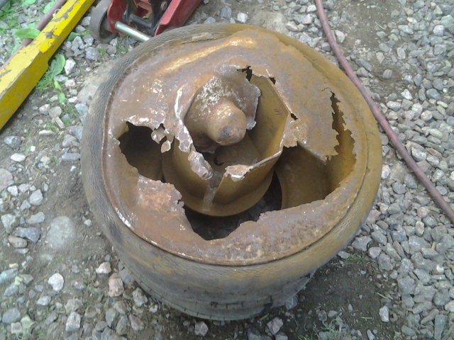

Sorkkaraudalla tossa kunnossa oleva kammettiin pois.

Justiinsa tyypillinen malja

Samanlainen malja mitä meilläkin
Pitäis vielä tehdä jotain tolle ylätuelle, miten saako tuo keskirumpu jotenkin irti? siis se missä ei o "pintaruostetta"
Mietin että olisin hepannu uuden levyn ja käyttäny tuota vanhaa keskiosa, onko kenties pultattu vai en heti ymmärtäny, ja pää ei mahu väliin

Mulla sama homma menossa. Ei ylätuesta ollut käytännössä mitään jäljellä. Eli kaikki pois ja uutta rautaa tilalle.
Tuo pultti joka toimii ilmanippana samalla ei ehynnä lähde, oli niin ruosteessa. sitä ei saa muualta kuin volvolta, ja on aika tyyris.
Mulla tuo ylälautanen näytti hyvälle, mutta oli todellisuudessa lähes puhki ja uusi ei ole kallis. Kuva on taka jousesta, mutta on samanlainen kuin edessä, tein eteen rempan pari vuotta sitten. Oli runko melkein poikki tuosta jousen kohdalta.

Onhan tuo ihan vaihtokuntoinen jo, niin siis miten tuo lähtee irti? Tuo levyhän on yhtä rungon kanssa tai oli, ilmanippako pitää tuota, minkälainen se on? Ei oikein näe sinne kun väli alatukivarren ja tuon väli on niin pieni

Kannattaa ottaa koko hoito irti ja varoen irrottaa toi pohjaanlyöntikumi. Toisilla on ilmanippa tossa keskellä mulla taas tossa ylälautasessa.

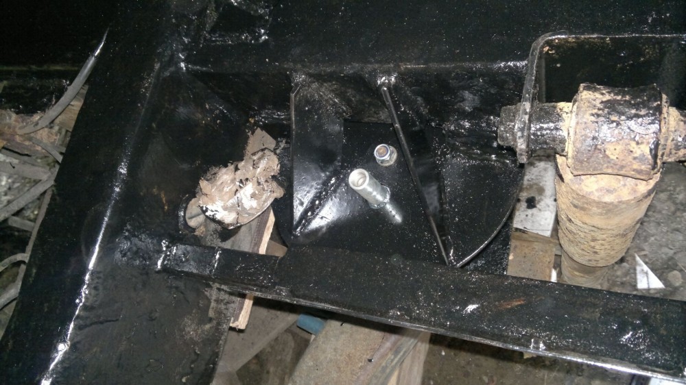

Meillä vielä pussinvaihto kesken, huomasin että oli runko aika pahasti ruostunu. Mulla on siihen korjauspala mutta hankala vaan kun ne ilmaputket nylonit on vedetty sinne palkin sisään. Pitää vaan yrittää nätisti hitsata
Oli muuten hinta wetterillä sille läpivientipultille vielä jotain 65e, löysin tavallinen pultti niin poraan reiän siihen

Eilen illalla vaihdettiin 1997 B10M ylälautaset ja ylälevyt. Ylälevyt tehtiin itse 6mm teräslevystä. Yhtenä iltana ehtii näköjään kaksi pussia huoltaa
