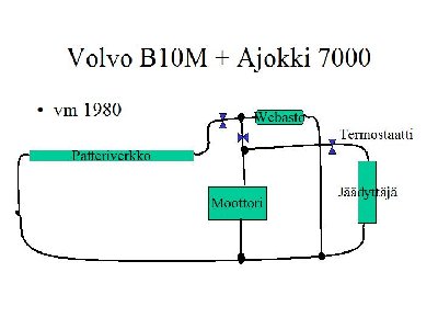

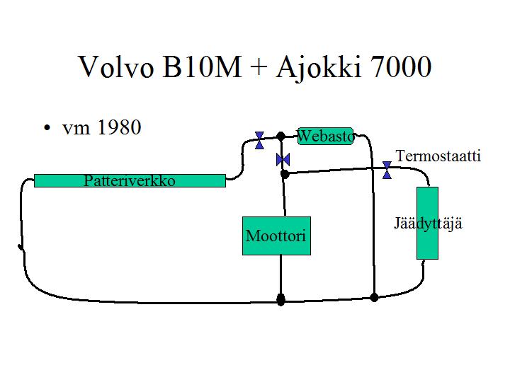

Ja webaston käytöstä yksi kysymys?
Webasto on kytketty moottorista pattereille menevään linjaan t-haaralla ja molemmin puolin t-haaraa on magneettiventtiilit. Webastolta menee paluulinja syylärin alaputkeen. Webaston pumppu pumppaa syylärin alaputkeen päin.
Nythän meillä on kojelaudassa tuo "öljypoltin" nappi, ja sen vieressä sitten kaksi nappia joilla voi painaa toisella moottorin ja toisella patterit/kattokanavat/kennopuhaltimet lämpenemään webaston / taukopumpun (se siipipyörä) voimalla kun moottori on pysäytettynä. Moottorin käydessä ei ole mitään merkitystä missä asenossa nappulat on, kaikki magneettiventtiilit on auki.
Näissä on symbolina sellainen männän / kiertokangen kuva ja lämpöväreilyä ja sitten kolme ukkoa ja lämpöväreily.
Nyt kuitenkin arvelisin, että talvella kun on oltu pysähdyksissä, täytyy pysäyttää webasto ja antaa nesteen jäähtyä ja sitten painaa moottorin lämpö päälle ja sitten käynnistää webasto uudelleen ettei moottoriin tule lämpöiskua?
Vai kestääkö moottori sellaista? Edelliseen autoon minun piti tehdä tällainen kytkentä itse, tässä se on jo webaston asentajan toimesta. No siinä autossa sitä ei koskaan tarvittu, myytiin melko heti poies.
Mulla on vielä bussin istuimet ja kaikki paikallaan. Mitä oon nyt autossa touhunnu niin äkkiä tuntuu webasto pamauttavan auton lämpöseks. 5 minuuttia se pauhaa, niin jo on nesteet kuumina. Moottorin kanssa ottaa reilut 10 min.
Rasvarista en tiedä mitää, mutta webastosta ja puhaltimesta jotain.
Se "Jäähd. Tuul." nappi on sitä varten että voi laittaa puhalluksen jo ennen kuin ajetaan isoa ajoa, eli kun lämpökytkin pistää flektit puhaltamaan, voi olla "myöhäistä" että kerkee jäähdyttää. Eli sillä voi ennakoida jos tietää että ajaa norjassa täydessä kuormassa suurimman mäen ylös. Kulkurikäytössä tuskin tarvii.
Webastossa sulla loistava moottorin ja matkustamon jakokytkin. Itsellä kun webaston täräyttää päälle, alkaa moottori ja kabiini lämmetä. Mutta hupikäytössä olisi kiva jos olisi tuollainen kytkin kuin sinulla, että lämmittäisi vain pirttiä, ei menisi lämpöä harakoille (moottorille). Toisaalta kun kylmästä haluaa auton käyntiin, niin olisi kiva lämmittää se moottori ennen kuin pyöräyttää käyntiin, mutta minun tapauksessa lämpiää myös pirtti ja se hidastaa moottorin lämpiämistä. Eli sulla voi valita kumpaa lämmittää vai molempia!
En usko lämpöshokkeihin, mutta viisaammat korjatkoon. Se webasto puskee n.90c vettä max. ja henk.koht. en usko että moottori parkissa olon jälkeen kilahtaa jos kierron siirtää myös moottorille, patterilinjaston ollessa jo kuuma. Tietysti jos ulkona on -20 (eikä konetta olla käytetty useaan tuntiin) ja sinne lurauttaa 90c vettä niin se voi tehdä kipeää.

Reddewil kirjoitti: En usko lämpöshokkeihin, mutta viisaammat korjatkoon. Se webasto puskee n.90c vettä max. ja henk.koht. en usko että moottori parkissa olon jälkeen kilahtaa jos kierron siirtää myös moottorille, patterilinjaston ollessa jo kuuma. Tietysti jos ulkona on -20 (eikä konetta olla käytetty useaan tuntiin) ja sinne lurauttaa 90c vettä niin se voi tehdä kipeää.
Kyllä nuo lämpöshokit kannattaa pitää mielessä jollei housuissa satu olemaan sen mallinen perstasku että kävellessä haittaa :wink: , on tuo valurauta nimittäin sellaista ainetta ettei juuri veny vaan paukkuu ja mitä kylmempää on sen vähemmän suostuu venymään . Lisäksi ainakin volvomiesten kannattaa pitää pakkasessa mielessä että vaikka moottori on lämmitetty webastolla lämpimäksi niin öljyt säiliössä on edelleen -20 , tai jotain muuta mitä ulkona tarjolla , ja kierrättää konetta varovasti ja öljynpaineita seuraillen ennen kuin öljytkin on saaneet lämpöä :!:

Sähkö ja putkimies kirjoitti: Ja webaston käytöstä yksi kysymys?
Mitenköhän nestekierto patteripiirissä toimii, jos moottori ja webasto ovat yhtä aikaa käynnissä ja venttiilit auki.

Sähkö ja putkimies kirjoitti: Nyt kuitenkin arvelisin, että talvella kun on oltu pysähdyksissä, täytyy pysäyttää webasto ja antaa nesteen jäähtyä ja sitten painaa moottorin lämpö päälle ja sitten käynnistää webasto uudelleen ettei moottoriin tule lämpöiskua?
Paukkupakkasilla saattaa olla aiheellista olla hieman varovainen, tuleehan siinä melkoinen lämpöshokki jos kuumaa nestettä päästetään kylmään lohkoon.
Rakennetta näkemättä saattaa kuitenkin olla niin, että vaikka kierto moottorille on suljettu, lämpenee moottori kuitenkin hieman.

Tässä miten minulla on jäähdyttäjän vesikierrot hoidettu:
Vaihtoehdot on että Webasto lämmittää
:arrow: vain hytin
:arrow: vain moottorin
:arrow: molemmat

Joo siis noi kaksi symbolia on tiedossa, tuo kolme ukkoa ja lämpöväreilyä on matkustamon lämmitys webastolla kun moottori pysäytettynä ja sitten se kuva missä on niinkuin mäntä kiertokangessa ja lämpöväreilyä on moottorin lämmitys webastolla. Moottorin käydessä siis molemmat venttiilit auki eli nappuloilla ei vaikutusta.
Patterit ja webasto pelaa hienosti moottorin käydessä kun joku sitä kysyi. Moottorista tuleva neste jakautuu webastolle ja pattereille t-haarassa. Molemmista syylärin alaputkeen. Toki välissä on kiertovesipumppuja, mm. taukopumppu lämmitykselle menevässä linjassa (siipipyöränappi) ja kattokanavalämmityksen kiertovesipumppu.
Kovemmilla pakkasilla webaston käydessä ei neste jotenkin riitä pattereihin, jolloin painamme tuota siipipyöränappulaa ja taas lämpenee.
No Volvo B10M tämä on, joten siis ei voi talvella lähteä Webaston voimalla liikenteeseen? Auttaako että starttaa samalla kun painaa pysäytysnappia kunnes öljynpaine alkaa nousta ja sitten vasta starttaa tulile? Ilmeisesti moottorin lämmitys on tehtävä siten, että webasto pysäyetään hyvissä ajoin ja taukopumpulla kierrätellään nesteista ylimääräiset lämmöt pois ja sitten kierto moottoriin päälle ja webasto tulille.
Toi vesikierto on juuri samanlainen kuin tuossa kuvassa, mutta hanojen tilalla on magneettiventtiilit. Rakensin tällaisen edelliseen autoon, mutta tässä se olikin jo valmiina.
Tähän olen laittanut koriakut erikseen ja Jantronic laturin jolloin sisävalot, taukopumppu, webasto, lämpöpuhaltimet, kattokanavatuuletus ym. korilaitteet on kytketty koriakuille. Näin voi huoletta käyttää ilman pelkoa akkujen tyhjenemisestä.
Toi on ihan helppo jälkiasennuksena tehdä mm. Lahti koriin. Etsitään se ilmanpoistosäiliö, siitä alhaalta lähtevään putkeen t-haara ja molemmin puolin magneettiventtiilit tai hanat, miten haluaa, ja siitä sitten webastolle putki ja webastolta syylärin alaputkeen. Liitäntä syylärin alaputkeen pitää tehdä niin, että patterikierron paluu on melko lähellä ettei tuu kauheeta lämpöhävikkiä.
Monesti laitos on asennettu pattereille menevään putkeen sarjaan, jolloin tarvitsee vetää vain yksi putki webastolle lisää ja tehdä tuo kytkentä.

Sähkö ja putkimies kirjoitti: Patterit ja webasto pelaa hienosti moottorin käydessä kun joku sitä kysyi. Moottorista tuleva neste jakautuu webastolle ja pattereille t-haarassa. Molemmista syylärin alaputkeen. Toki välissä on kiertovesipumppuja, mm. taukopumppu lämmitykselle menevässä linjassa (siipipyöränappi) ja kattokanavalämmityksen kiertovesipumppu.
Aika jännää, jos systeemi toimii noin. Nythän moottorin käydessä webasto nappaa patteripiiristä osan nestekierrosta ja palauttaa sen suoraan moottorin vesipumpun imupuolelle.
Ilmeisesti patteripiirissä oleva kiertovesipumppu pitää virtauksen niin kovana, ettei virtaus pattereissa pienene liikaa.
Kuitenkin webaston vesikierto pitää olla riittävä, muuten se alkaa keittämään ja paukkumaan.
Scanioissa on yleistä juuri tämä webaston paukkuminen koska kierto on heikko, jos auton moottori ei ole käynnissä.
Sähkö ja putkimies kirjoitti: No Volvo B10M tämä on, joten siis ei voi talvella lähteä Webaston voimalla liikenteeseen? Auttaako että starttaa samalla kun painaa pysäytysnappia kunnes öljynpaine alkaa nousta ja sitten vasta starttaa tulile?
Jos sulla on Mark2 tai uudempi alusta, on siellä öljysäiliössä nesteputket joissa kiertää jäähdytysneste.
Webasto siis lämmittää öljysäiliönkin.

Moottorin vesipumppuhan on tehokas, joten taitaa se jaksaa työntää pattereillekin nestettä vaikka webasto käy. Ja palauttaahan ne patteritkin sen sinne moottorin imupuolelle.
Ja tosiaan patteriverkostossa (kuuluu myös kennopuhaltimet ja etukenno) on tehokas kiertovesipumppu, kierrättää melko vauhdilla. Sen päälle laittaminen lämmittää patterit ihan tulikuumiksi, vaikka webasto kävisi. Muulloin patterit tulevat tyhjäkäynnillä sellaisiksi että voi koskea, ja kierroksilla sitten tulikuumiksi.
Webastossa on oma kiertovesipumppunsa, joten sen virtaus riittää ihan hyvin. Kattokanavakennoilla on oma kiertovesipumppunsa, sen nopeutta säädetään "kattolämpö" potikasta.
