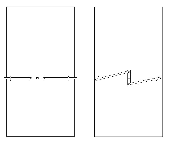

miten sellainen lukko missä jossain autotallin ovissa on? laitoin liitteenä huonon paint-kuvan, jossa näkyy mitä tarkoitan...

Re: Vippioven lukitus sisäpuolelta?
Eikös niissä ovissa ole lukot jo valmiina? Ainakin ulkopuolelta lukittava on yleensä etuovessa, siihen mekanismiin on helppo väsätä sisäpuolinen lukitus. Takaovissa on yleensä sisäpuolinen lukko jo valmiina.

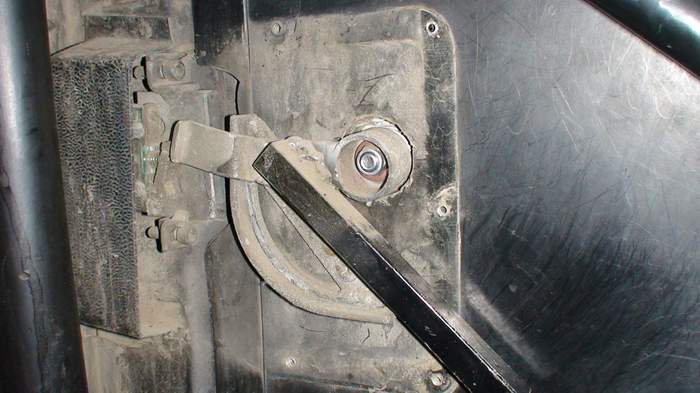

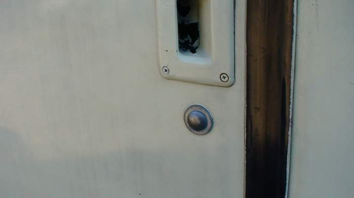

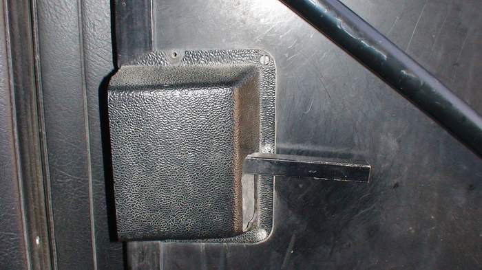

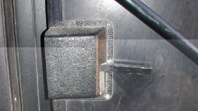

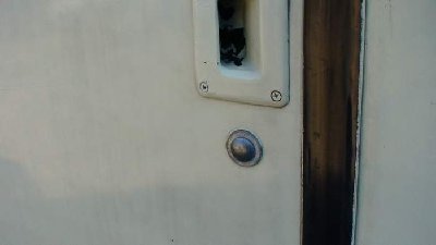

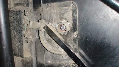

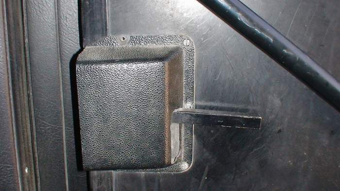

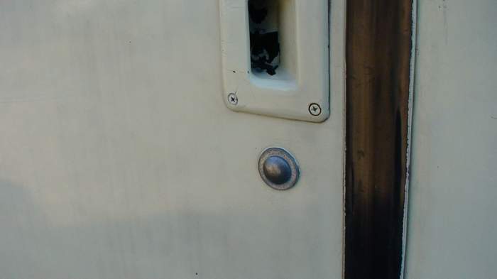

Minä korvasin toimimattoman lukon ulkoa sileellä pultilla ja sisäpuolelle tein kahvan joka hitsasin lukkomekanismiin kiinni ja maalasin mustaksi jotta se ei näkyisi ulkoa
 Vanha lukkopesä poistettu ja korvattu pultilla.
