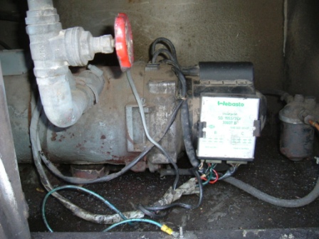

Elikkä pihalla seisoo Mb613..autossa on sylillinen webastoa...en tiedä tyyppiä, mutta iso. Sain sen toimimaan vaihtamalla yhden sulakepesän ja entisöimällä sulakkeet...hienosti lämpes!!!....kaks tuntia...sen jälkeen ei mitään elon merkkiä. Toihan on kuin mopo...käy..ei käy..käy..jne..Onko noissa joku ylilämpösuoja vai mistä on kysymys?? Asuntoosaan kerkes lämpö nousta reilu 10 astetta ja plussaa. Ai että oli hyvä mieli vähän aikaa. Auttakaa!!

No niin...tänään sitten onkai webastolla parempi päivä. Lähti aamulla napista käymään. En ymmärrä..

Mulla temppuili webasto ja, korjaantui kun vaihtoi ton kiiltävän lootan (eli ohjausyksikkön), tosin minulla oli muovinen loota SG1563/24V, toi on varmaan SG1553/24V?

Taas meni mykäksi. Johtoja oli jatkettu ja liitelty....kolmannen liitoksen kun sain entisöityä niin johan lähti taas. Taitaa kuulua vanhan ja rakennellun kamppeen ominaisuuksiin.

Haiskahtaa alijännitteeltä? johdoista voisi päätellä myös samaa.Kokeile silloin kun ei enää lähde mittaa jännite ohjaimelta jos digi mittari polta rinnalla esim koetin kynää niin saat vähän kuormaa mukaan digimittari näyttää märässä umpivihreässkin johdossa hyvää jännitettä virta vaan puuttuu.

Meni yks sulake 8 A...läpi mitatessa 8,3 A. Sitten hokasin että asunto-osan termari pisti webaston toiminnan seis. Ja sen termarin säätöalue on niin suuri, että pitää tosi paljon kylmetä että jotta lähtis uudestaan päälle. Nyt on kuitenkin toiminut jo pari päivää hienosti....kiitos vinkeistä!! Se termari on todennäköisesti säädettävissä...eli säätöalueen voi säätää vaikka asteen sisään (nyt se on varmaan lähellä kymmentä astetta). Oli paatissa aikanaan wallasta ohjamaassa samanlainen...täytyy säätää jossain vaiheessa.
