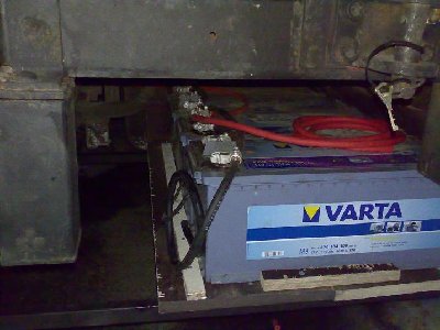

Nyt on omille hupiakuille löytynyt paikka, laitoin ne sinne mihin suunnittelinkin eli etumaskin taakse "mahan alle". Siellä on nyt tila 4x170AH akuille joten luulisi hupivirran riittävän ainakin parin karaokebiisin verran :lol:
Kuvassa on vielä kiepillä + kaapeli joka vedetään auton omaan akkukoteloon ja kytketään päävirtareleen jälkeiseen napaan. Toinen päävirtarele tulee syöttökaapeliin. Eli kun katkaisee auton päävirran, kaikki virta otetaan hupiakuista. Kun katkaisee hupiakkujen päävirran, kaikki virta tulee ajoakuista. Molemmat päällä niin auto lataa kaikkia yhtä aikaa ja kun taas kiinni, virrat pois.
Molemmille akkupattereille on vielä omat verkkovirta laturit, C-tek lataa ajoakkuja ja erillinen 12A automaattilaturi hupiakkuja.
Pitää vielä suunnitella miten akuille saisi rakennettua kannen päälle, saattaa talvella kerätä muuten lunta akkujen päälle niin paljon että voi mennä oikosulkuun... tilaa ei vain jäänyt yhtään liikaa :roll:
EDIT: onko teillä muuten sulake inventterin ja akun välillä? Käyttöohjeesta kun ei saanut kunnolla selvää, kuvaan se oli piirretty mutta tekstissä ei ollut mitään mainintaa saati kerrottu minkä kokoinen se pitäisi olla?

akuille kanneksi voisi jotain isoa kanisterin puolikasta... voi olla kyllä että pitää olla tosi iso kanisteri :lol:
pitäis kyllä virtaa riittää noilla pidemmäksikin aikaa....
mutta mietin vain kuinka auton laturi parkaisee jos hupi akut on ihan tyhjäksi päässyt...
saa olla aika jämäkkä laturi ja hihna tiukalla...
sulake inventterissä on yleens itsessään mutta ainahan se virtapiuhan välissä lisä suojaa antaa...
sulakkeen koko tietysti määräytyy inventterin tehon mukaan..

Akuillehan on saatavissa ihan sellaisia muovikoteloita. Niillä on tosin hintaa kun ovat tehty kestämään. Tosin eräs päivä tässä sattui silmään paikallisessa halpahallissa tavaroiden säilytykseen tarkoitettuja kannellisia muoviastioita jotka silmämääräisesti ajaisivat asiansa kun niihin tekisi vaan läpiviennit kaapeleille. Hintaakin oli reilu 10€ ja voisivat tässä käytössä olla ihan ok ja akut pysyisi siistinä.
