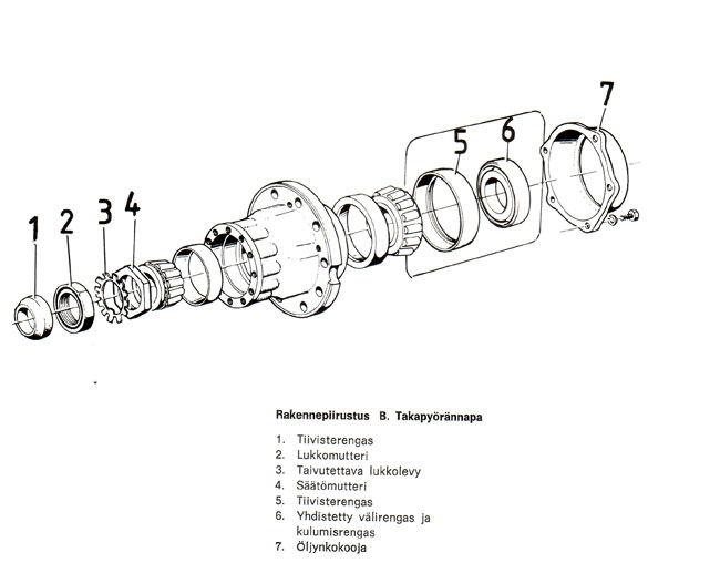

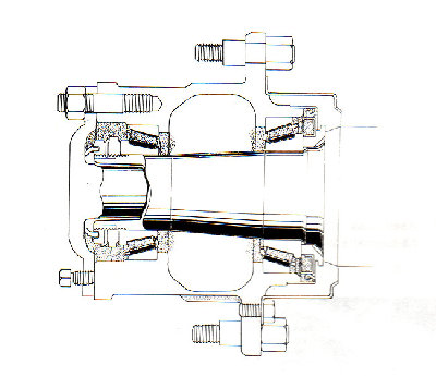

Olisiko paikasta räjäytyskuvaa, olis mukava tietää rakenteet. Uloimmat pultit pois(vetoakselin päätylaippa?), akseli pois edestä, sit pääsee säätämään? Vetoakselin kai kestää ottaa pois, mikään ei purkaannu vetopyörästössä? Ei ole tarvinnut tuota kohtaa säätää, vaikka kohta 10v on busseja ollut... Pitääkö jättää jonkinlainen pieni välys vai välyksettömäksi?

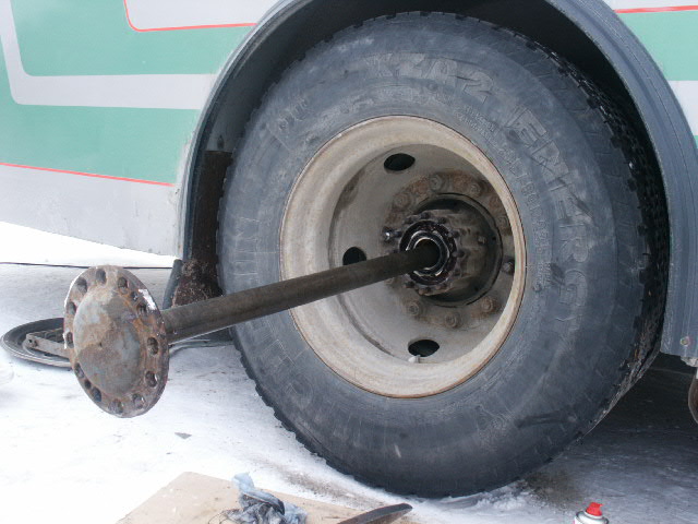

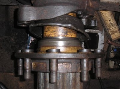

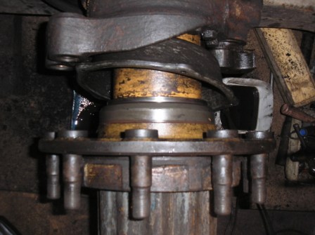

Valmistaja antaa laakerivälyksen 0,04-0,12mm eli aikas paljon siellä saa välystä olla.
Vetoakselin mutterit irti ja muttereiden alla olevat kartioprikat myöskin ( istuu tiukassa) sitten vetoakseli irti. Lukitusmutterin lukkolevyn haitta pois tieltä, lukkomutteri auki ja sisempää mutteria hieman kiinnipäin.
Lukkolevy ja lukkomutteri paikoilleen ja kiristys noin 30-40 kiloo, lukitus lukkolevyllä. Näin yksinkertaisimmillaan hommeli, mutta sieltä saattaa löytyä yllätyksiä.
Muista hellittää käsijarru, jos säädät pyörät ja rumpu paikoillaan.

Re: Volvon takapyörän laakerin säätö
Kiitoksia paljon tiedoista ja kuvista, nämä palvelee varmaan monia muitakin... jarrujen laiton aikana käytinkin tuon suojapeltin irti ja puhdistin ylimääräiset vaseliinit sieltä pois jottei ne päädy jarruihin. Satuin ottamaan just siitä kohtaa kuvan v.-06 kun paikat oli putsattu.

Kannattaa huomioida vielä, että lukitusmutterin kiristys muuttaa välystä noin 0,1mm. Eli välys tarkistetaan lukkomutteri kiristettynä.

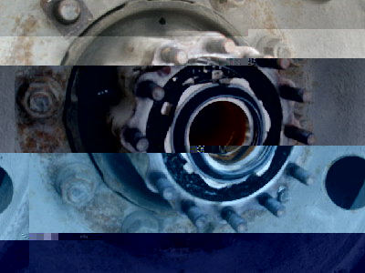

No niin nyt on laakeri säädetty. Oliki tosi väljällä jo. Hyvällä Puu Tiaisen opastuksella helppo homma, kiitoksia vaan. Lukkomutterin avaus tehtiin sillai "entivanhaseen tyyliin". Kulmahiomakoneella sopiva kolo mutterin reunaan, tukeva tamppi ja 5 kg leka. Velipoika oli kaverina, joka on tottunut metsäkoneiden kanssa availemaan isoja paikkoja, niin homma sujui nätisti. 105 mm hylsyllä avaus on siistimpi, eikä hiontapölyjä pääse laakeriin. Siinä olikin laakereiden voitelunippa poikki, kauanko lienee ollutkaan? Olisiko väljentyminen johtunut siitä? Pitää tarkistaa toisenki puolen säätö kun nostan seuraavan kerran sen puolen ylös.
