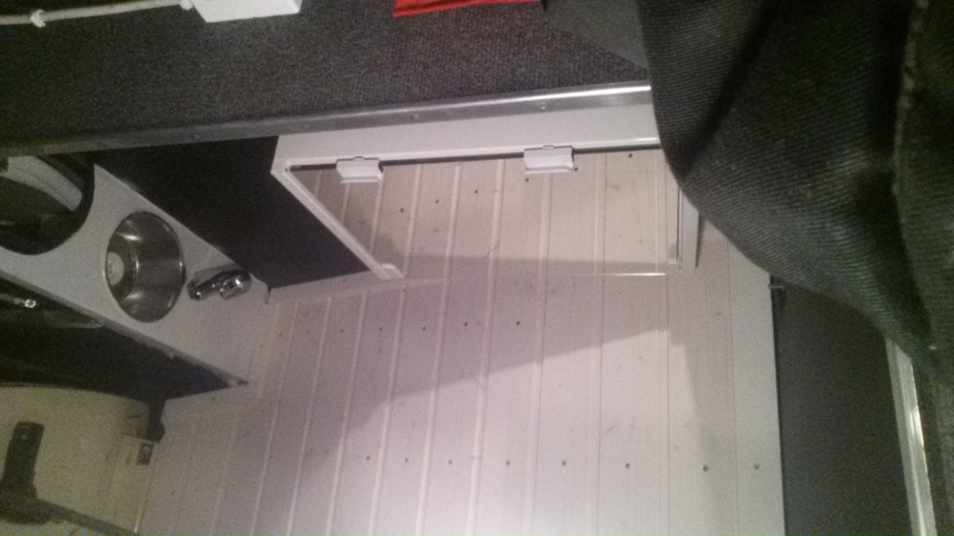

Onhan toi kuva sentään eri suuntaan kallellaan ko normaalisti. Pysyy niska notkeempana.

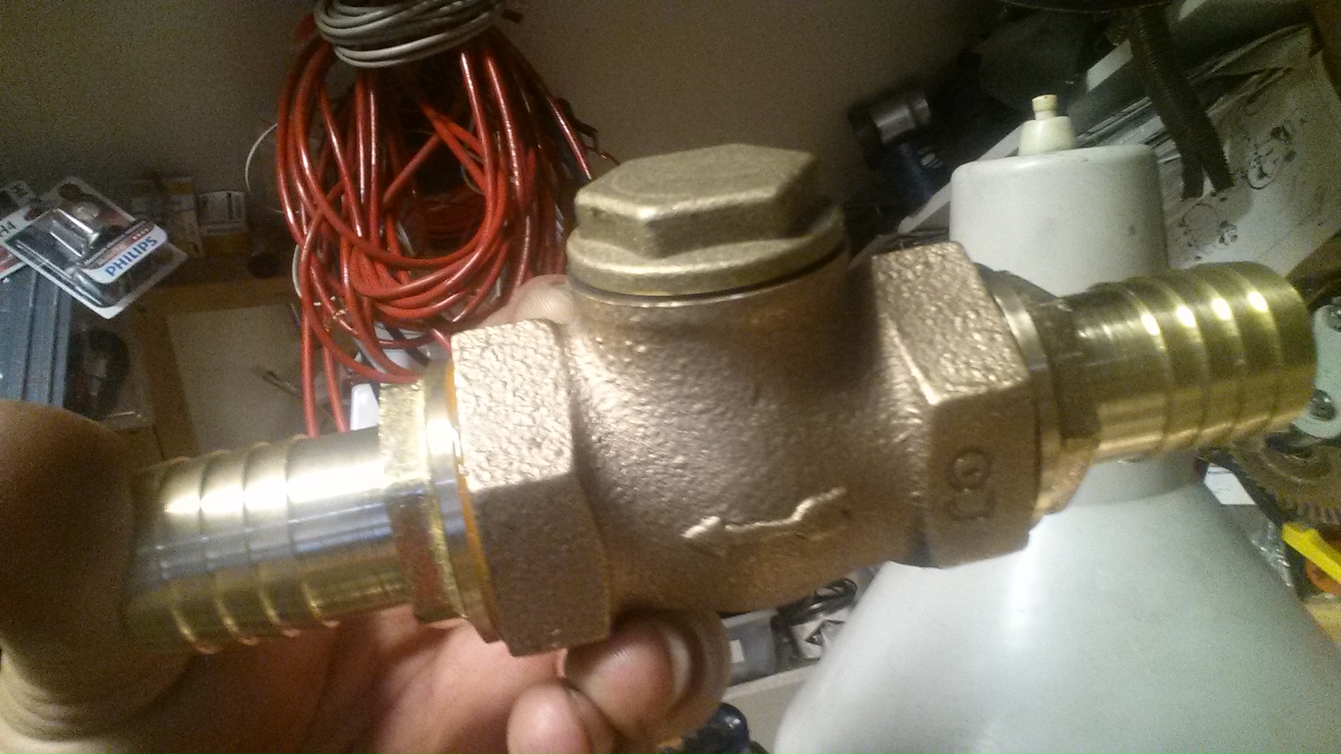

Uujee! Vettä tulee sisää! Siis hanasta :)
Mut sit kymysys : paine vesiautomaatti tekee paineet eli imee säiliön pohjalta letkua pitkin ni se vaan rumppaa päälle ja pois vettä? Pitäsköhä olla joku takaiskuventtiili? Ja plussana kaikkee et ykskää hana tai liitos ei vuoda!
Re: VOLVO B10M "VIVVI"
Takaisku siitä puuttuu. Imuletkun päähän esimerkiks.

Ookke, toimiiko takaisku vain pystyasennossa vai voiko olla kylellää?

Onko siinä painesäiliötä? Meillä teki samaa muutamanminuutin välein pumppu kurahti sekunnin tai pari.Laiton 1,5 litran cokispullon painesäiliöksi se kurahtelu loppu.

Juu on tässä. Tämä on semmonen vesiautomaatti tai miks sitä nyt kutsutaankaa?
joo taitaa vesi karkaa säiliöön, tai sitten paineet karkaa (mitä se painemittari näyttää? pysyykö paineet?)
Ite unohdin mökiltä kaivosta takaiskuventtiin, niin käyttäyty just tolle (ns. kesävesi, ja putket tyhjätään talveksi, ja en keväällä muistanut tuota takaiskua ihan heti ;) )
Ei taida toimia kylellään se takaisku, mutta sehän selviää kokeilemalla.
Joo paineet nousee normaalisti ja sit katkaisee ja kuuluu phiuuu...kurlun kurlu :) ja taas sama alusta, toistaa 10 sek välein. Uusi pumppu ja letkut, putket, hanat, liittimet ja ei vuoda liitokset.

Pistä siihen imuletkuun takaisku. Problem solved.

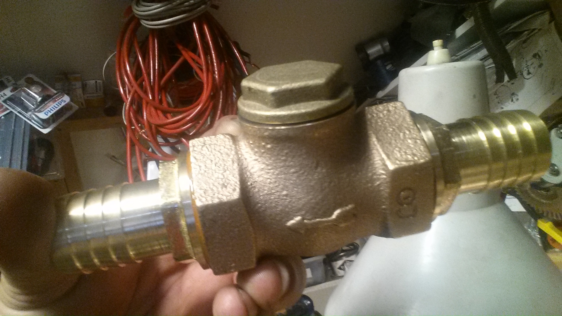

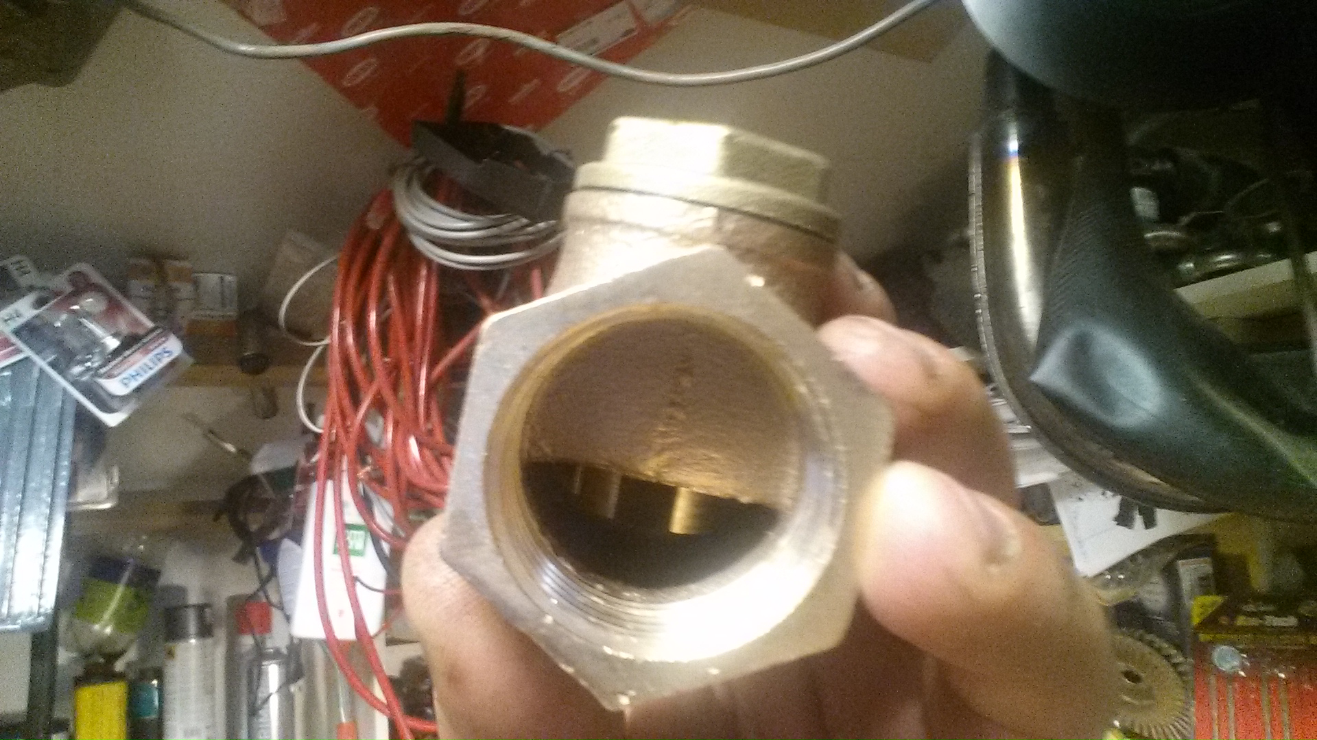

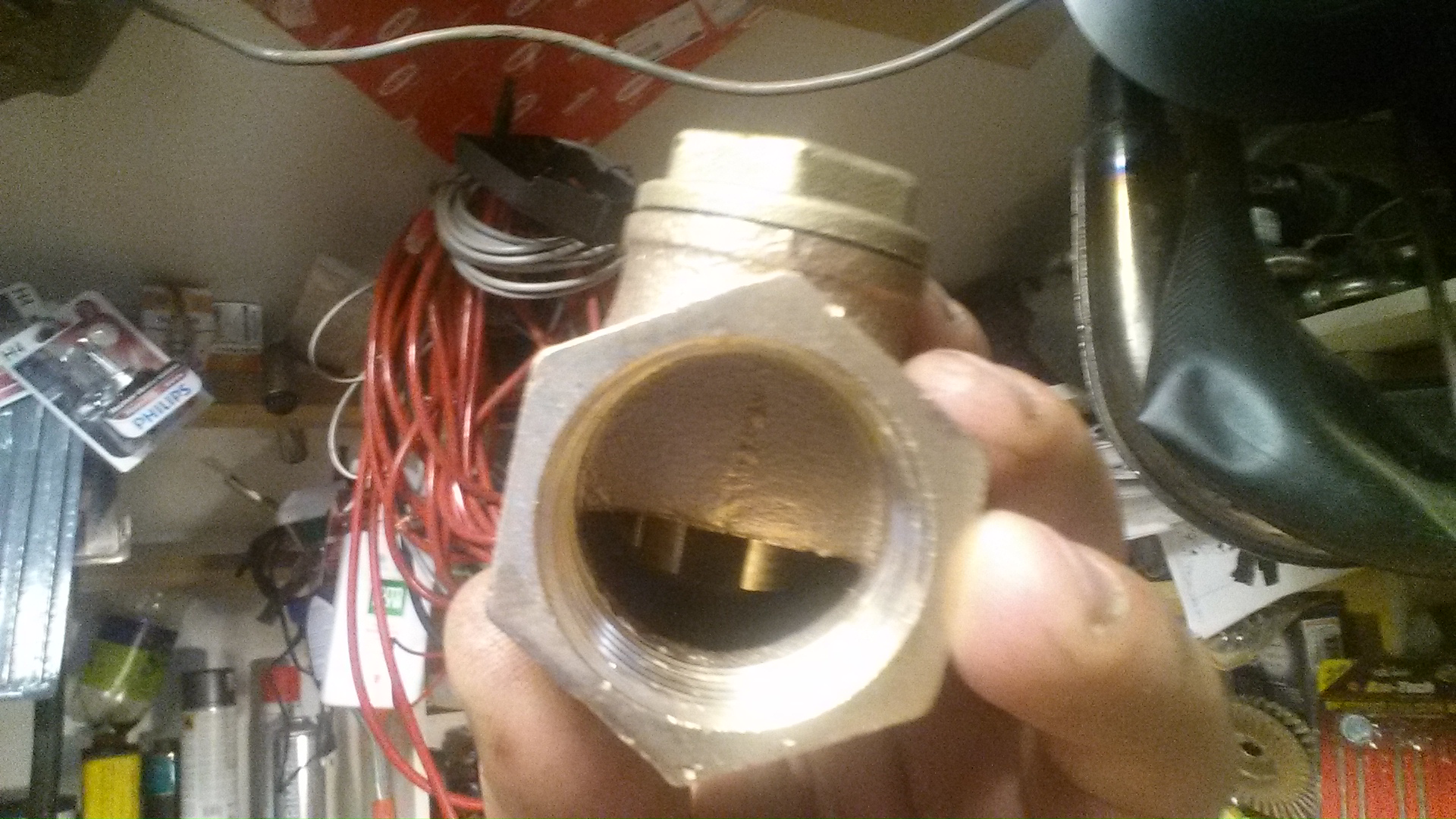

Tämmösen kävin kipasee, Liekkö pelaa?

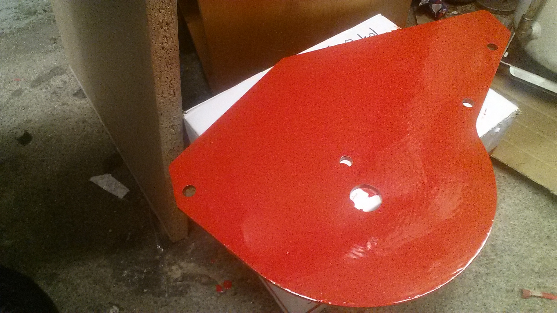

Sitten maalailin noita "kolmioita " 2kpl jos joku vaihtas vaikka yhen? Onks kellä intoa ?

Nyt ei kyllä tyhmä ymmärrä miten tää teksti ja kuvat liittyy toisiinsa. Takaisku, jousen alunen mut kolmioo mie en löydä kuvista millään.

nii mie höpötän noista et ovat kolmioita ja onko kellää intoa vaihtaa moisia :) siisn kellä intoa tulla pihalle vaihtaa noita jousen alusia joita kutsun kolmioiksi :)
