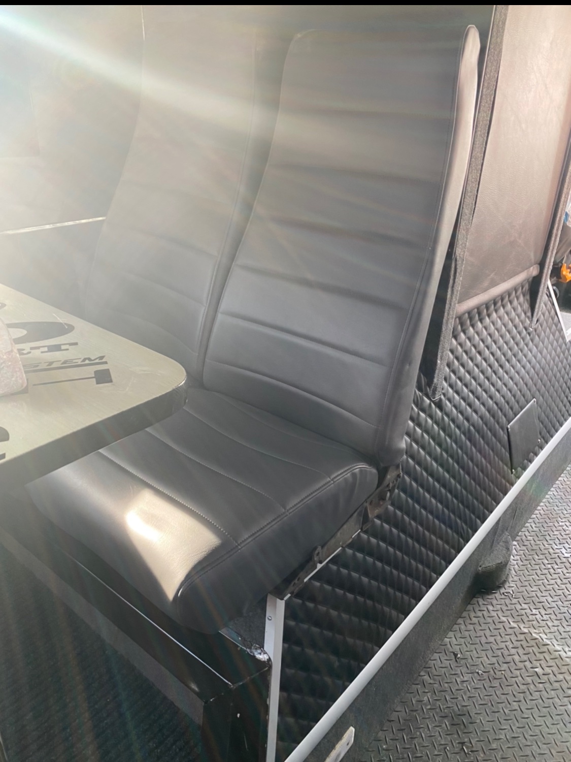

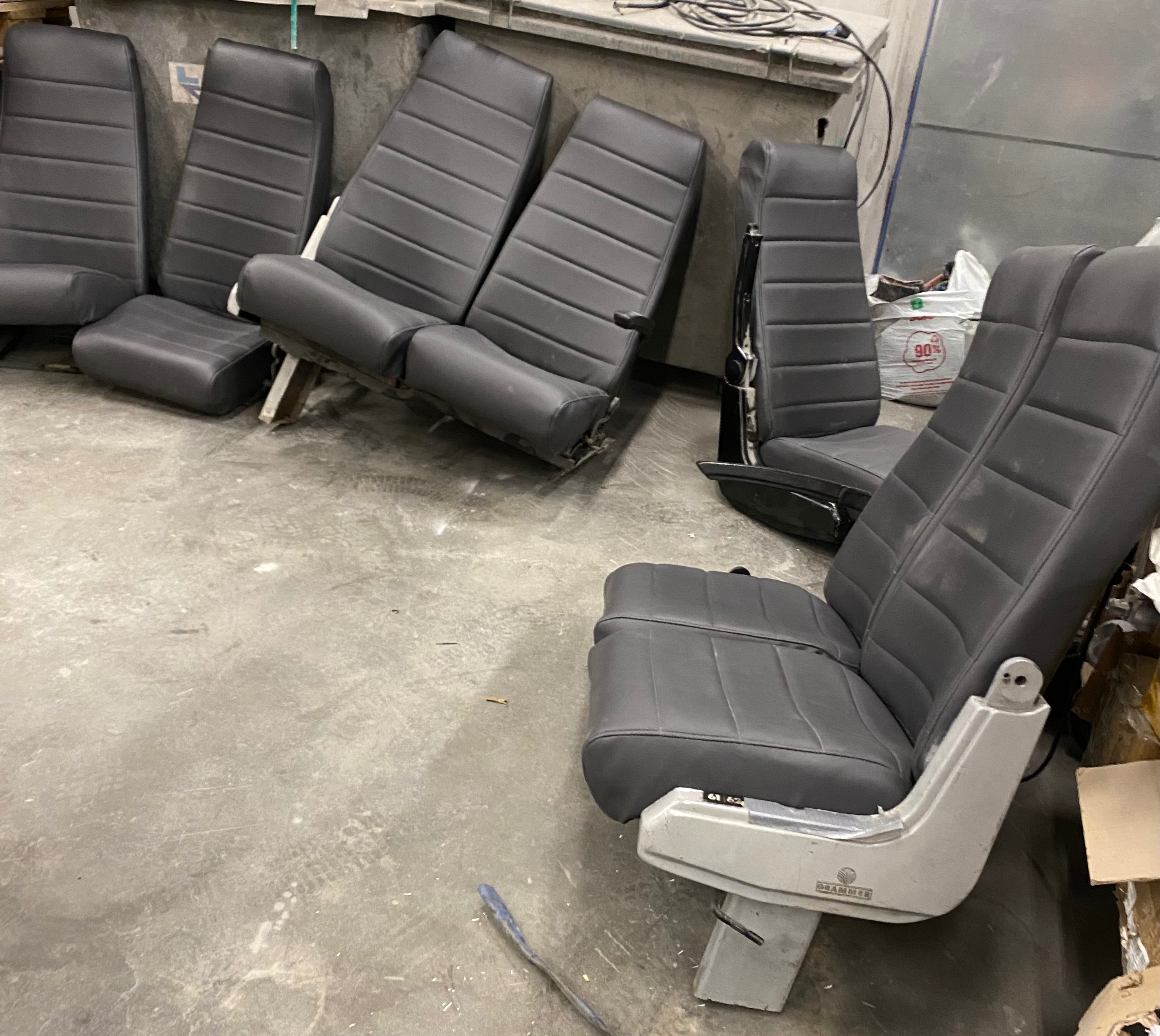

Melkein penkkien verhoilu operaatio valmis hiukan joutuu vaimoa vaivaamaan asian suhteen kun pitäis vähä surruutella ompelukoneella niin ei ole kaukana että pääsee penkit istuttamaan takaisin omalle paikalleen

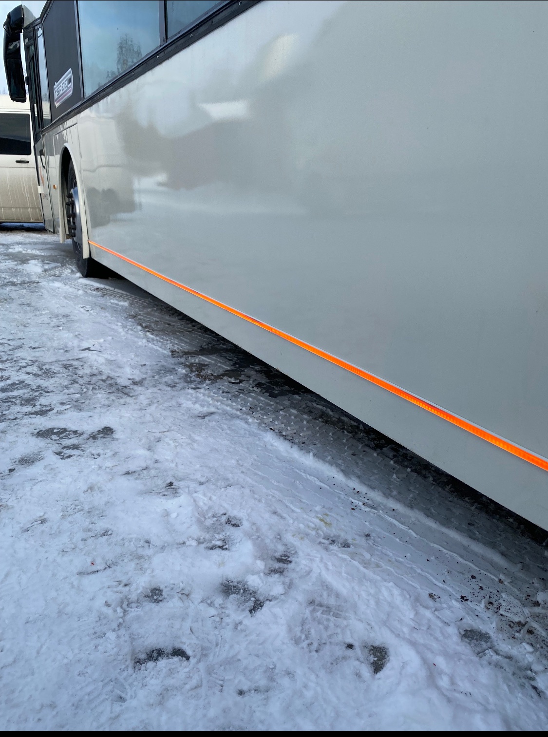

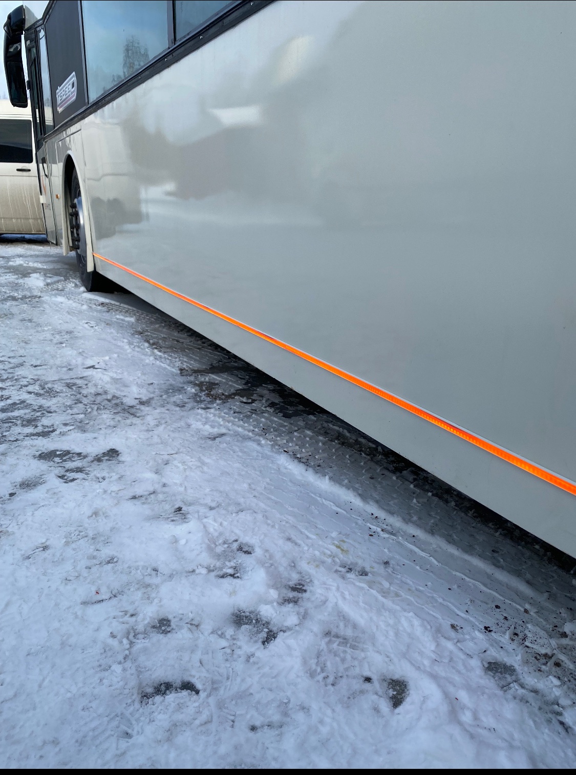

Katsastus insinööri meinas että kylkivaloja on liian vähän, oiskohan nyt tarpeeksi😂
Viestit: 421
Truck: Scania L113
Location: Ii
Re: Mökki-Manni projekti
Ykshän tuossa vaa on?😮
Ami_MAN 22-360
Viestit: 105
Liittynyt: 13 Helmi 2022 11:28
Truck: Man 22.360
Location: Ylivieska
Viesti Kirjoittaja Ami_MAN 22-360 »
oikein ku tarkkaan katot niin ainaki tuhat tai ainaki melkein :D eikä ole lampun väli 3metriä
Viestit: 2640
Seuraavaksi se etsii äärivalolle soveltuvan e-hyväksynnän tuosta...
Ami_MAN 22-360
Viestit: 105
Truck: Man 22.360
Location: Ylivieska
riittää kuulemma että on se E-hyväsyntä siinä heijastimessa :D

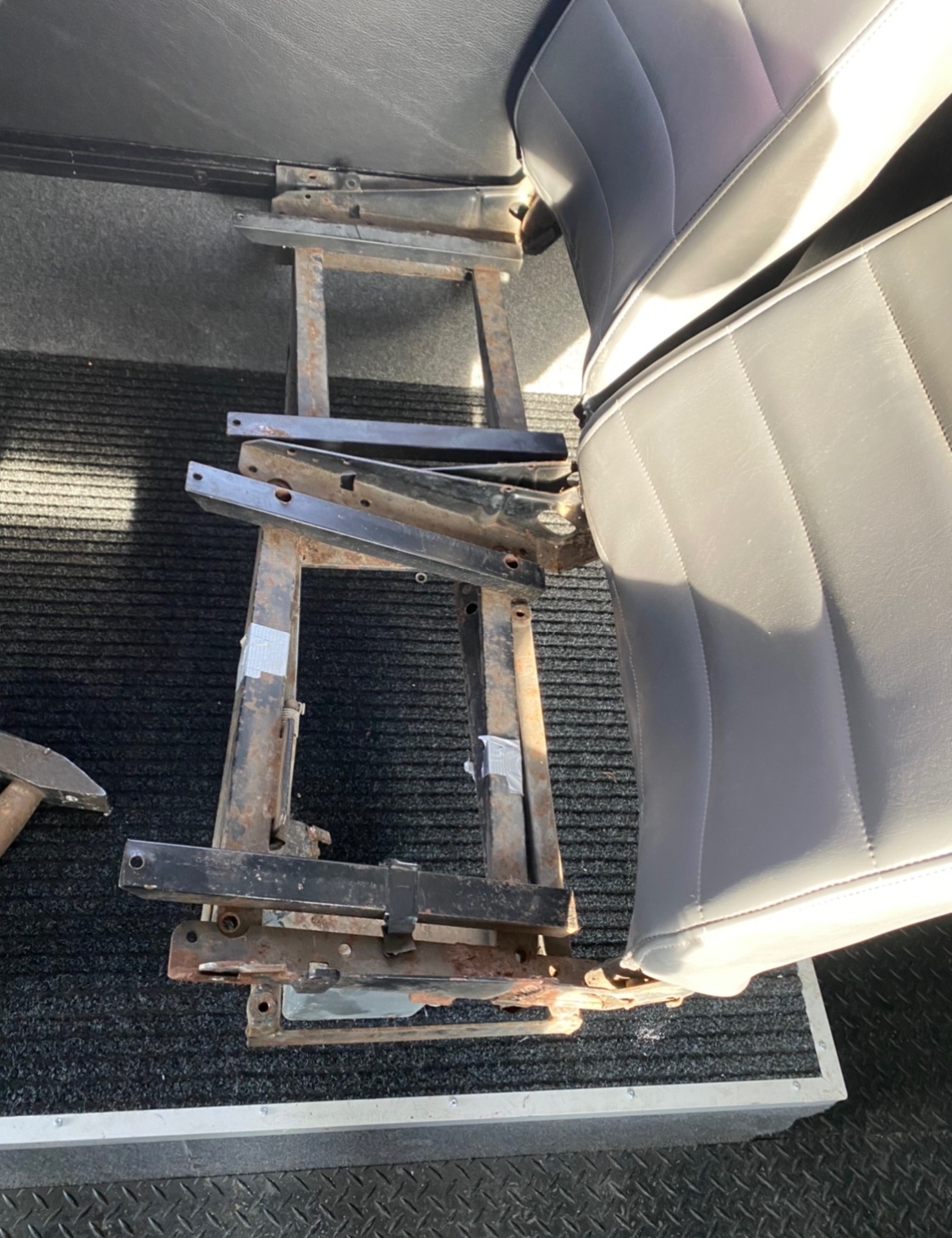

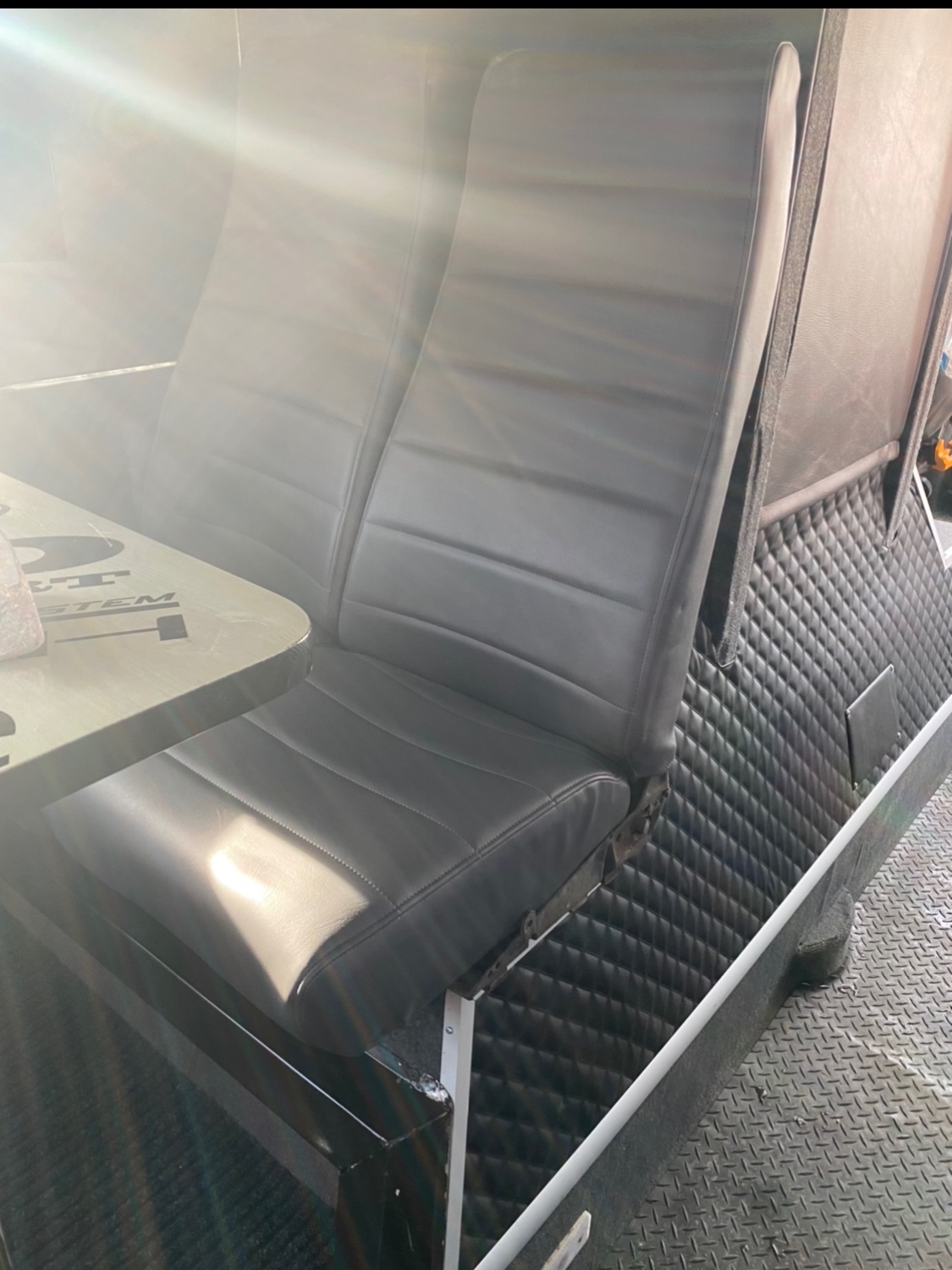

[attachment=1]
Ei pitäis ikinä nuolasta ennenku tipahtaa😂 kerkesin jo ajatella että pikkusen siisti ja näppärä homma ruuvata ruokiksella noi penkit paikalleen vaan eihän se nyt voi mennä kohtuuella, 7.5cm puoleltaan piti kaventaa runkoja et pääsee tällainen sopusuhtainen kaveri kulkeen kohtuudella keski käytävällä
